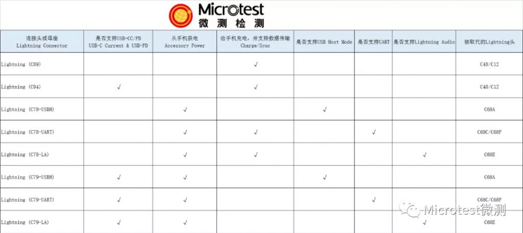

此前的标准R31中,苹果正式开放C78、C79连接头,弃用C12、C68连接器。截至目前为止,苹果的Lightning头只有C89/C94/C78/C79四个,其中C94和C79有USB-CC引脚可支持USB-C Current和PD快充。可用的Lightning头及各版本区别如下图:
注:C79-LA要求iOS和Pad OS版本在13.0以上;耳机如果集成A2M模块或LAM2模块,需要使用C78-LA连接器。
