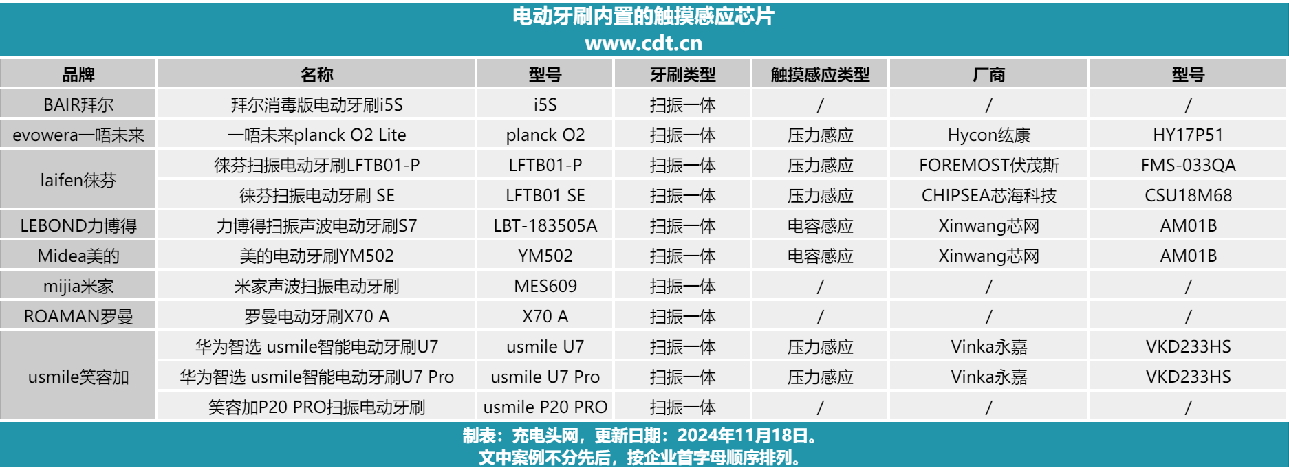

电动牙刷内置的触摸感应芯片
文中出现的触摸感应芯片如上表所示。

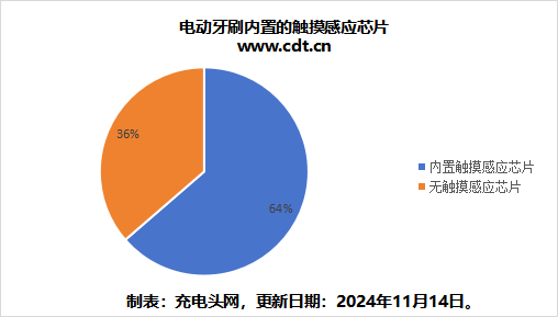

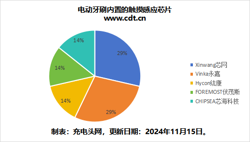

将文中出现的触摸感应芯片厂商占比绘制成饼图,可见芯网和永嘉占比均为29%。

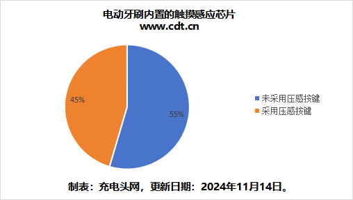

将文中内置压感按键的产品占比绘制成饼图,可见未搭载压感按键产品比例更高。
将文中电动牙刷触摸感应芯片占比绘制成饼图,可见超半数的产品内置触摸感应芯片。

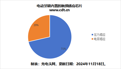

将文中电动牙刷触摸感应类型占比绘制成饼图,可见超半数内置触摸感应芯片的产品采用压力感应。

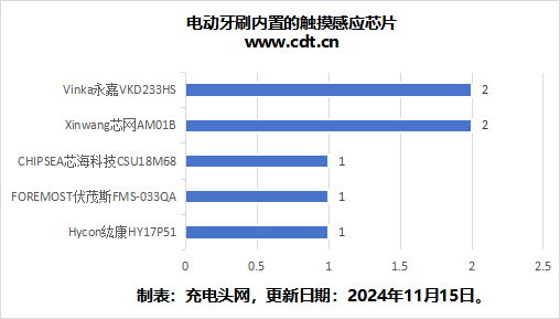

将文中出现触摸感应芯片实际应用次数绘制成条形图,可见永嘉VKD233HS和芯网AM018有两次应用,其余只有一次应用。

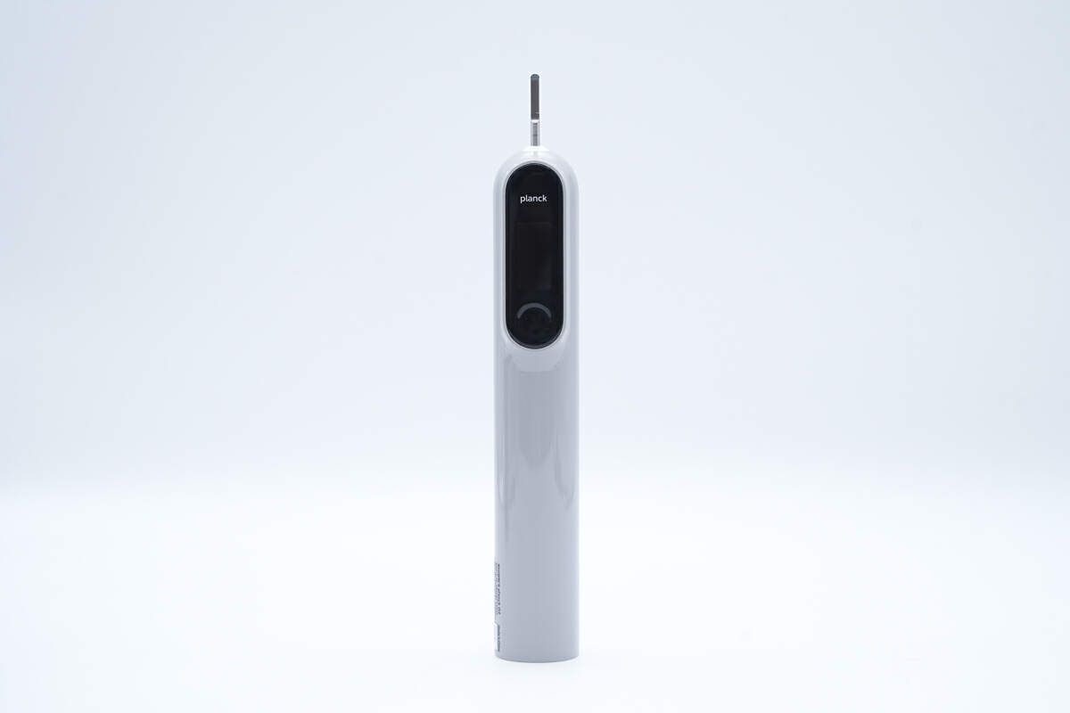

一唔未来planck O2 Lite
一唔未来planck O2 Lite智能电动牙刷,这款电动牙刷采用伺服双电机配置,使用Hypermag plus前驱主电机搭配后驱辅助电机,带来更大的清洁面积和清洁效果。牙刷采用一体化无缝机身,设有显示屏和压感按钮,内置的液晶屏幕能够显示刷牙区域和电量以及模式力度信息,方便用户了解牙刷状态和漏刷区域,提升使用效果和使用体验。
内置触摸感应芯片

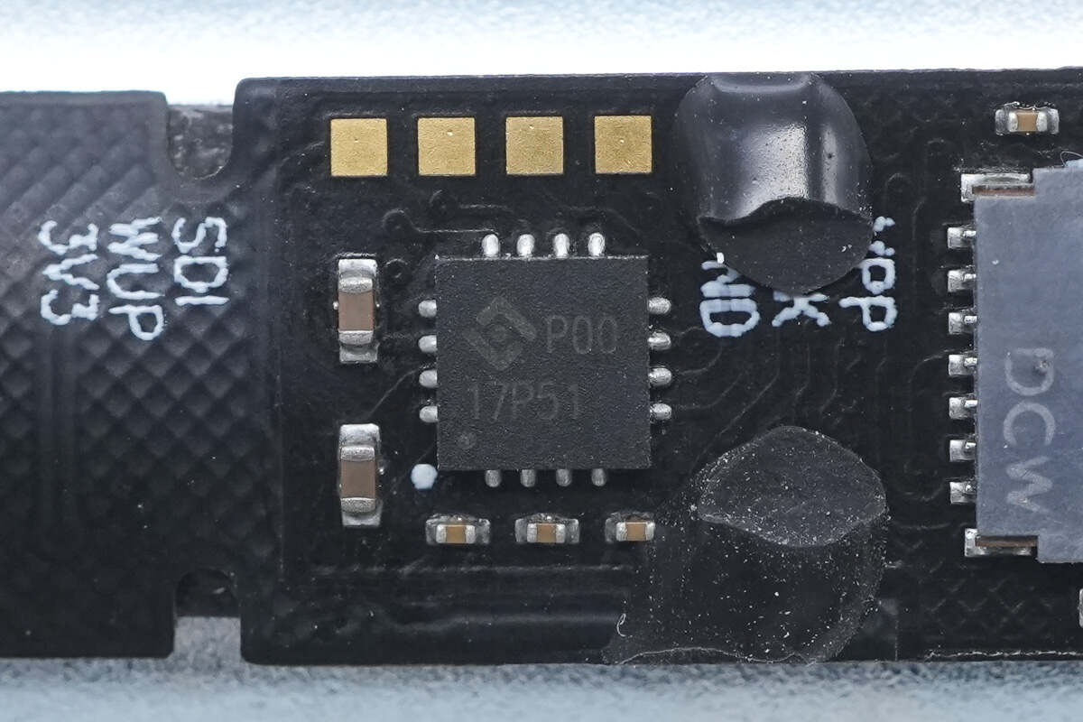

Hycon纮康HY17P51
牙刷内置一颗MCU,来自纮康,型号HY17P51,是一颗8位混合信号MCU,内部集成高分辨率ADC,用于压感按键和压力传感器检测,采用QFN16封装。

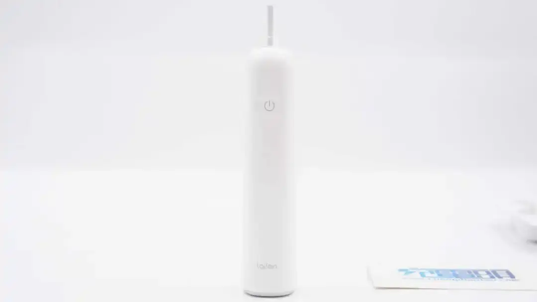

laifen徕芬

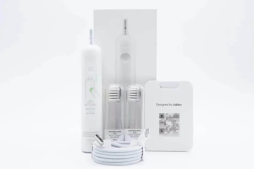

徕芬扫振电动牙刷LFTB01-P
徕芬这款新一代扫振电动牙刷支持60°扫刷,符合人体工学设计。牙刷手柄采用轻量设计,短小轻巧,并喷涂UV亮光漆,提升触感,更好清洁。在牙刷手柄上设有无缝压感按键,提升使用体验。牙刷采用磁吸充电,并搭配使用Type-C接口,通用手机充电器。刷柄内置2串电池,配合徕芬自研伺服系统,提升300%的驱动力,振动频率高达每分钟66000次。还使用PID动态补偿算法解决衰减问题。
内置触摸感应芯片

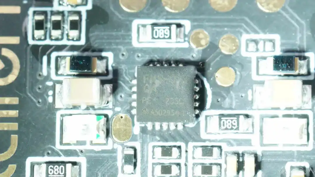

FOREMOST伏茂斯FMS-033QA
丝印FMS-033QA的芯片来自FOREMOST伏茂斯,是一颗光感触控芯片,用于按键操作检测。
1、拆解报告:徕芬扫振电动牙刷LFTB01-P

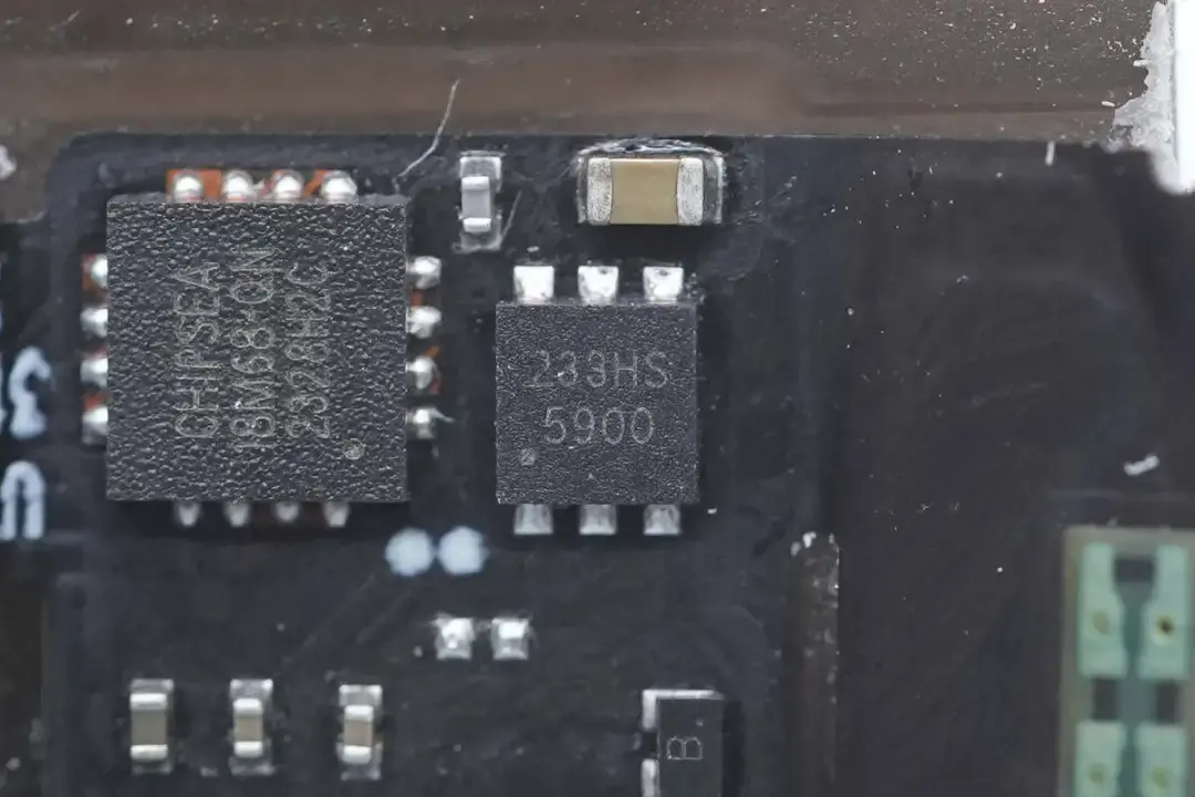

内置触摸感应芯片
CHIPSEA芯海科技CSU18M68
用于触摸压力感应的检测芯片来自芯海科技,型号CSU18M68,支持模拟前端模式和MCU两种工作模式,具备双通道压感测量,内置16位ADC,温度传感器和I2C接口,可用于智能手机,可穿戴设备,笔记本电脑以及工业应用等。

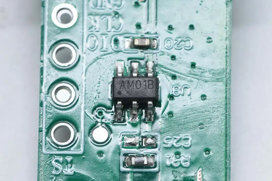

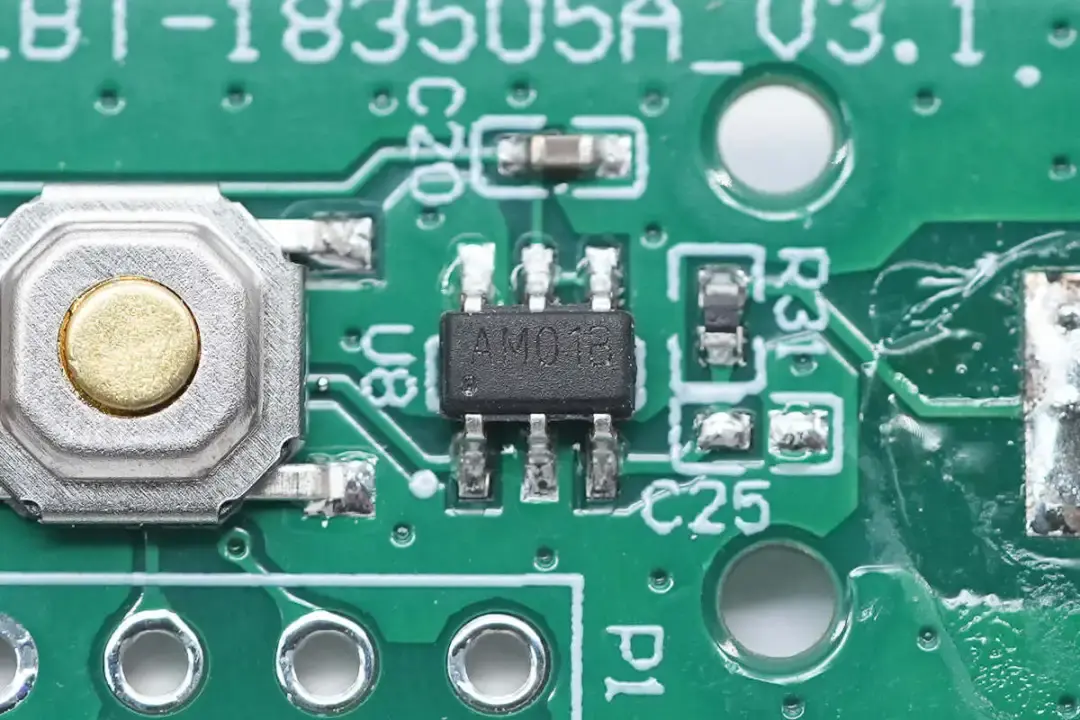

Xinwang芯网AM01B
芯网AM01B是一个单按键电容感应控制开关芯片 。芯片内置高精度LDO,低压复位,环境电容自校准, 消抖等多种措施, 保障了芯片的抗干扰性和稳定性。

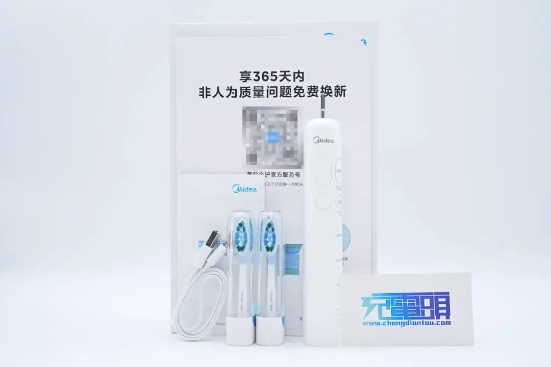

美的电动牙刷YM502
这款电动牙刷内置自研伺服动力系统,电机可提供高达66000次/分钟振动频率,配合专研巴氏扫振刷科学刷牙,带来更好洁牙效果。支持3种定制模式和3挡力度自由组合,使用简单方便,老少皆宜。同时内置2000mAh大容量电池,带来60天超强续航。
内置触摸感应芯片
Xinwang芯网AM01B
1、拆解报告:Midea美的电动牙刷YM502

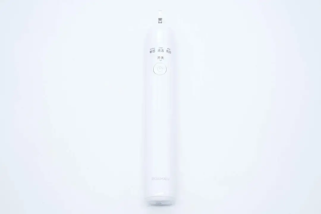

ROAMAN罗曼
罗曼电动牙刷X70 A
罗曼电动牙刷X70 A采用PC防火材质塑料外壳,机身表面光滑持握手感好。机身底部配置USB-C接口,充电方便,同时做了防水处理。产品支持敏感、清洁、亮白三种工作模式,以适应不同人群,操作简单。附带呵护型刷头采用高密细软刷丝呵护敏感牙龈。
内置触摸感应芯片
这款产品没有内置触摸感应芯片。
1、拆解报告:ROAMAN罗曼电动牙刷X70 A

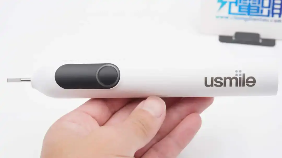

华为智选 usmile智能电动牙刷U7
华为智选usmile智能电动牙刷U7延续Pro版相同设计语言,机身表面磨砂和阳极氧化工艺处理,持握手感舒适,同时两部分外壳通过微米级工艺拼接,整体高级感十足。与Pro版相比,少了背面的“小雷达”双光谱传感器模块,无法做到16面识别,此外APP上也无法对问题牙齿进行标记,做到更为精细化清洁,但基本的智能化功能与Pro版完全相同,适合大众选择。
内置触摸感应芯片

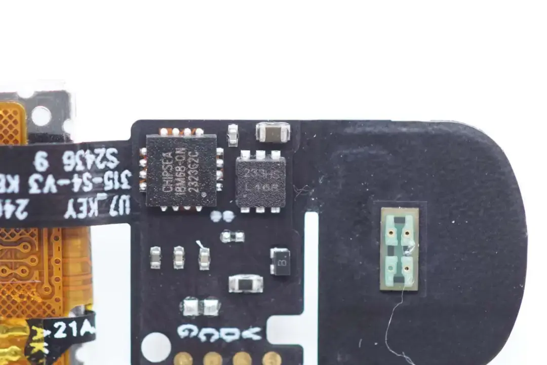

Vinka永嘉VKD233HS
触摸检测芯片来自Vinka永嘉,型号VKD233HS,用于检测手指按压压感按键,满足条件启动牙刷和切换工作模式等,采用DFN6L封装。
1、拆解报告:华为智选 usmile智能电动牙刷U7

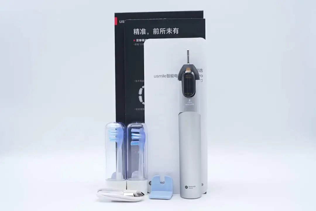

华为智选usmile智能电动牙刷U7 Pro
华为智选联合usmile笑容加推出了一款智能电动牙刷U7 Pro,支持NFC功能,可连接笑容加APP或智慧生活APP,进行力度自定义调节和查看刷牙报告,让用户获得更科学健康的刷牙建议,此外还支持OTA在线升级。产品还带有屏幕,通过内置传感器实时精确反馈每个区域是否刷干净而不是凭感觉,做到真正全面防护。附送的刷头采用全软胶包裹设计,更薄、更小、更舒适。
内置触摸感应芯片
Vinka永嘉VKD233HS
1、拆解报告:华为智选 usmile智能电动牙刷U7 Pro

充电头网通过整理文中触摸感应芯片拆解数据了解到,在芯片厂商占比方面,可见芯网和永嘉占比均为33%。芯海科技、伏茂斯占比则均为17%。而在触摸芯片实际应用次数方面,永嘉VKD233HS和芯网AM018有两次应用,其余只有一次应用。
文中案例来源于充电头网拆解数据库,仅供参考。
