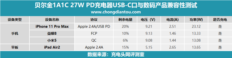

①USB-C输出口
使用贝尔金1A1C 27W PD充电器的USB-C口给iPhone11 Pro Max充电,电压9.21V,电流2.51A,功率23.16W,开启PD快充。
充荣耀8,电压9.13V,电流1.46A,功率13.41W,开启FCP快充。
充小米5,电压9.08V,电流1.44A,功率13.07W,开启QC快充。
充iPad Air2,电压5.15V,电流2.65A,功率13.65W,开启Apple 2.4A充电模式。
贝尔金1A1C 27W PD充电器USB-C口支持多种快充,均能与所测试设备握手成功,兼容性不错。

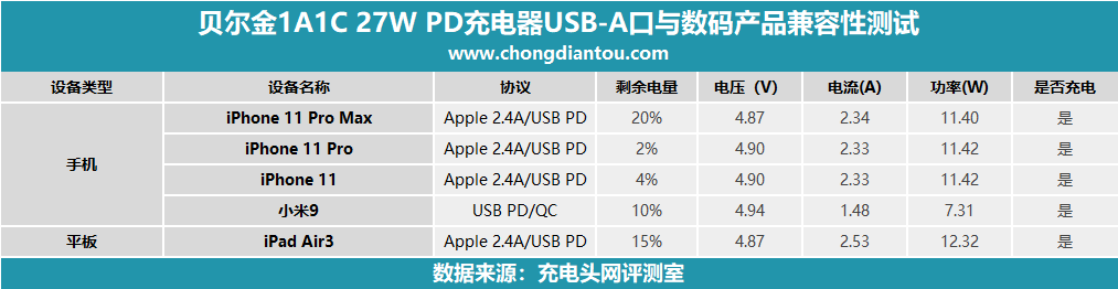

②USB-A输出口
使用贝尔金1A1C 27W PD充电器的USB-A口给iPhone11 Pro Max充电,电压4.87V,电流2.34A,功率11.42W,开启Apple 2.4A充电模式。
充iPhone11 Pro,电压4.9V,电流2.33A,功率11.45W,开启Apple 2.4A充电模式。
充iPhone11,电压4.9V,电流2.33A,功率11.45W,开启Apple 2.4A充电模式。
充小米9,电压4.94V,电流1.48A,功率7.32W,普通充电模式。
充iPad Air3,电压4.87V,电流2.53A,功率12.36W,开启Apple 2.4A充电模式。
贝尔金1A1C 27W PD充电器USB-A口支持Apple 2.4A充电模式,在给苹果设备充电时能有一个不错的充电体验,如果是充安卓手机的话则为普通充电模式,速度会稍微慢些。
