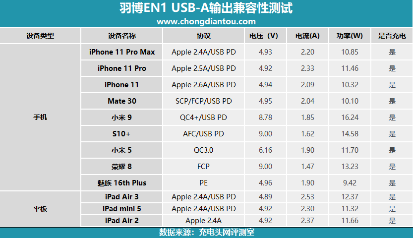

(2)USB-A输出
使用USB-A接口对手机进行输出,测试表中显示输出的功率为8.82V1.87A 16.55W , 开启快充模式。
我们挑选了八款手机和三款平板对羽博EN1储能电源的USB-A接口进行输出测试,测试结果表明,在对苹果设备输出时,均可成功握手Apple2.4A快充协议;对小米手机的QC快充协议也可以做到成功握手,实现了QC快充。输出华为荣耀8成功握手FCP快充协议。
