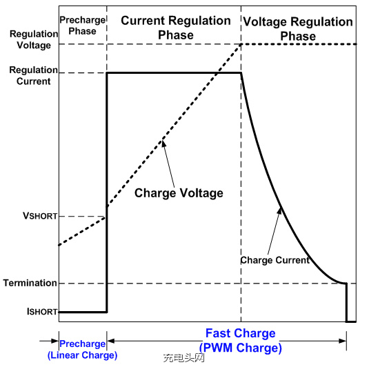

图2 三段式充电示意图
一个合格的快充芯片,必须能够根据电池电压的高低,自动地控制充电过程在上述三个阶段之间进行无缝切换,而无需其他硬件或者软件的帮助。 三. 电源路径管理功能 电池的目的是要给电子设备例如手机供电,如果电池没电了,自然手机也就无法工作了,所以这个时候必须要插上充电器充电。我们来看看几种不同的快充芯片在使用上的体验有何不同。

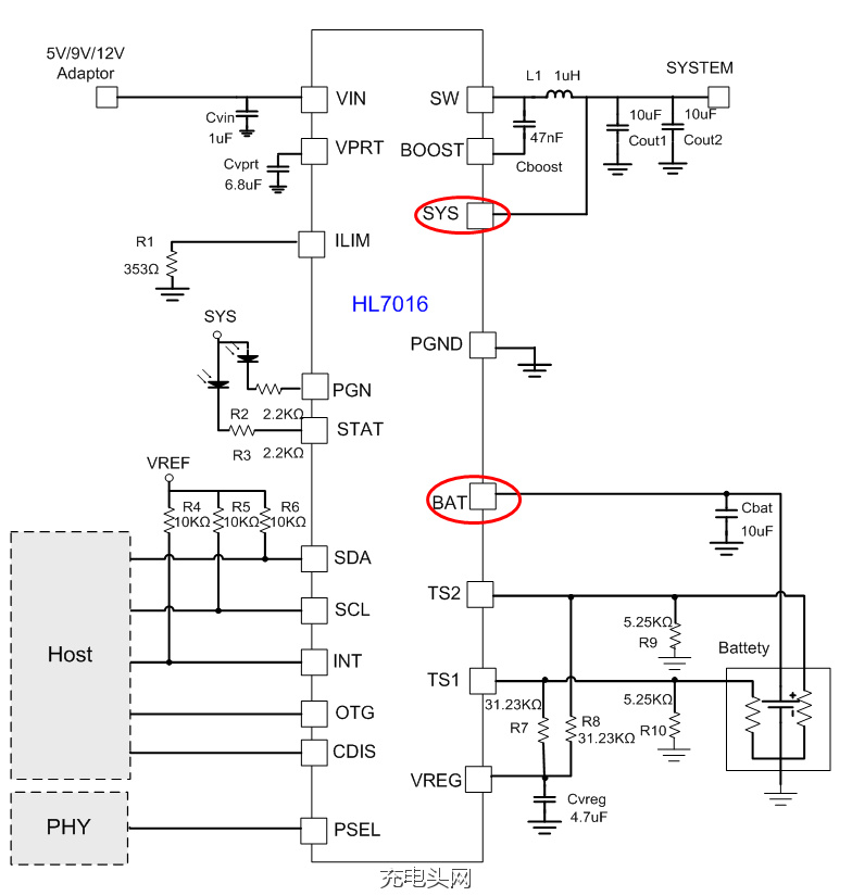

图4 带电源路径管理功能的快充芯片工作示意图

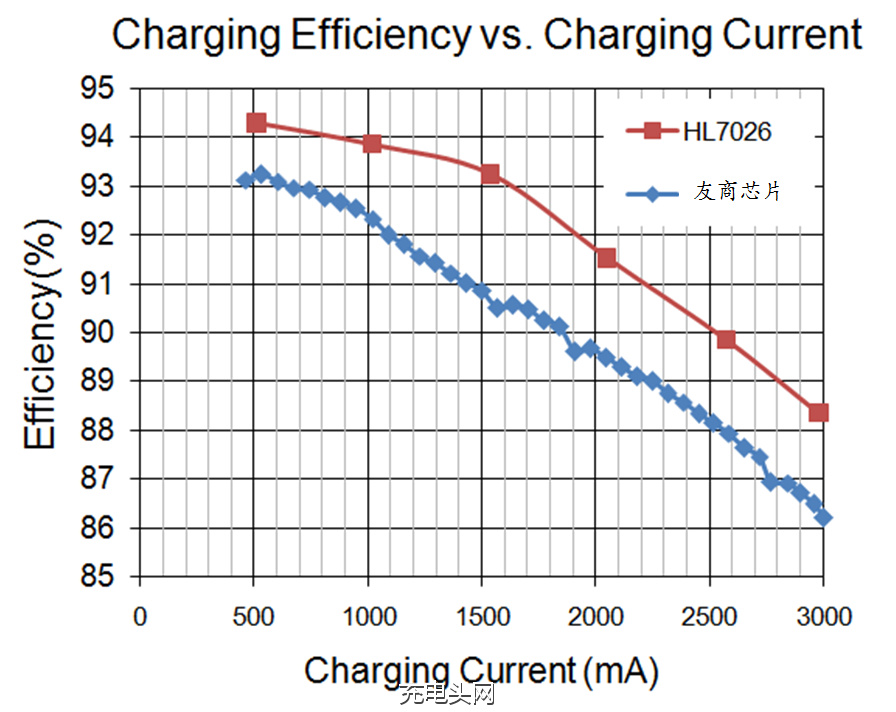

图4中,给系统供电的SYS引脚和给电池充电的BAT引脚就是两个独立的引脚,在它们之间内部集成了一个智能开关。当电池电压较低的情况下,这个智能开关处于半开启的状态,把SYS和BAT的电压自然拉开,以保证SYS的电压足以支持后级系统的工作;当电池电压足够高之后,这个智能开关才完全开启,相当于一根电阻很小的导线把SYS和BAT短接在一起,以最大程度降低其间的功耗。 四. 高电压工作 现在的电池容量越来越大,因此在充电的时候,其需要的功率是很大的。例如,一个3000mAH的电池,若以3A对其充电,以3.8V电池电压计算,其接受的功率是11.4W,假设快充芯片的转换效率是90%,那么进入快充芯片的功率就是12.7W左右。根据前面分析的充电的四个环节,此时对线缆的要求就来了:如果快充芯片是工作在5V,那就意味着线上的电流是2.5A左右,这不仅超出了现有的USB2.0线缆的传送能力,并且这么大的电流会在线缆上造成较大的功率损失。例如1米线缆的寄生电阻大约是250毫欧,其功耗就差不多1.5W!为了解决这个问题,我们可以像生活中常见的高压输电线一样,提高传送的电压,线上的电流和功耗也就自然降下来了。还是刚才的例子,若传送的电压换成9V,那么线上的电流就只有1.4A左右,因此现有的USB2.0线缆就足够用了(节省成本!),线上的功耗也仅有0.5W。相应地,快充芯片也需要在9V,12V甚至20V的工作电压下正常工作。这是对快充芯片的一个重要要求。 五. 转换效率 手机是一个用户体验至上的电子设备,在充电方面,个人用户不仅要求充电快速安全,同时更喜欢发热较低的手机。为了实现这个目标,对快充芯片的要求自然就是高转换效率。当然除此之外,还需要快充芯片选用低热阻的封装,例如带散热盘的QFN封装;在手机设计的时候,也应对散热措施多加考虑等等。可喜的是,国产厂家充分意识到了转换效率对用户的重要性,产品在指标上已经赶超了国外品牌,如图5所示。
图5 快充芯片的转换效率曲线
