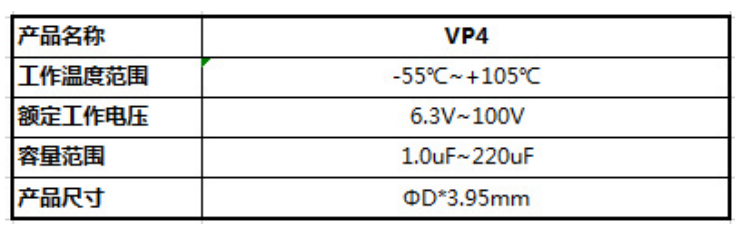

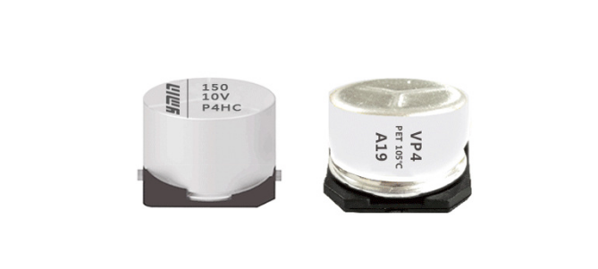

一、高分子固态铝电解电容器——VP4
- 3.95mm高度 超薄型固态电容
- 低ESR 高可靠性
- 105℃ 2000小时保证
- 表面贴装型 高温无铅回流焊应对
- RoHS指令(2011/65/EU)对应
主要技术参数
应用领域
该产品广泛应用于汽车电子,5G通讯,智慧家居、移动电源/快充等。

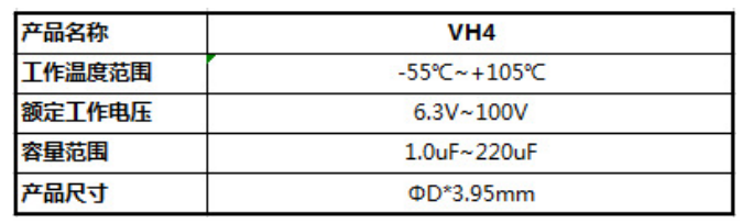

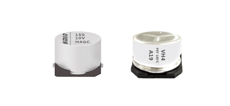

2、高分子固液混合铝电解电容器——VH4
- 3.95mm高度 超薄型固液混合电容
- 低ESR 高容许纹波电流 高可靠性
- 105℃ 5000小时保证
- 可满足耐振要求 表面贴装型 高温无铅回流焊应对
- 符合AEC-Q200
主要技术参数
应用领域

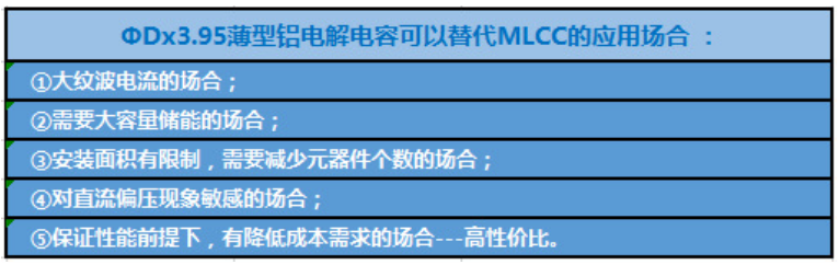

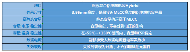

针对目前市场MLCC供应不足、紧缺的情况,永铭电子在行业内首次推出这两款3.95mm超薄型电容,在外形尺寸、高静态容量、电压稳定性、温度稳定性、纹波电流及时效表现中都有它们的优势,可以在汽车电子等终端应用中替代MLCC产品。
ΦDx3.95薄型电容性能优势:
ΦDx3.95薄型替代MLCC:
