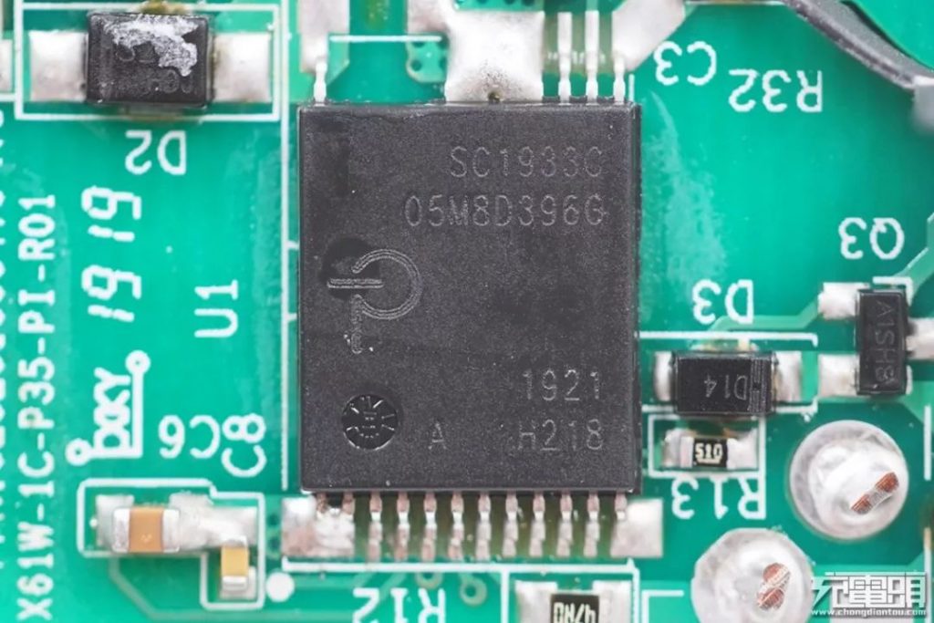

充电头网拆解了解到,充电器内部电路设计非常简洁,这也得益于采用了PI PowiGaN控制芯片,集成PWM控制器、氮化镓功率MOS、次级同步整流控制器等,并且省略了常见的光耦反馈元件。次级侧采用恒泰科低压MOS同步整流,协议识别则选用了伟诠WT6636F。
除了用料讲究之外,充电器内部PCBA正反两侧均采用了导热板设计,避免充电器在长时间大功率输出时局部过热,大幅提升了产品的安全性能和用户使用体验。
