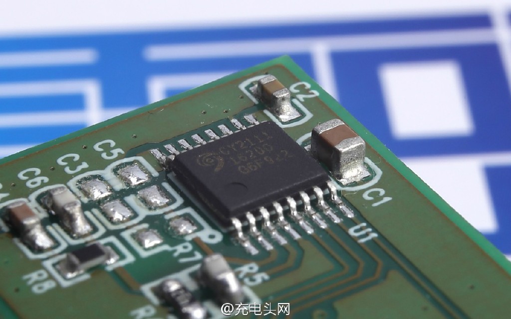

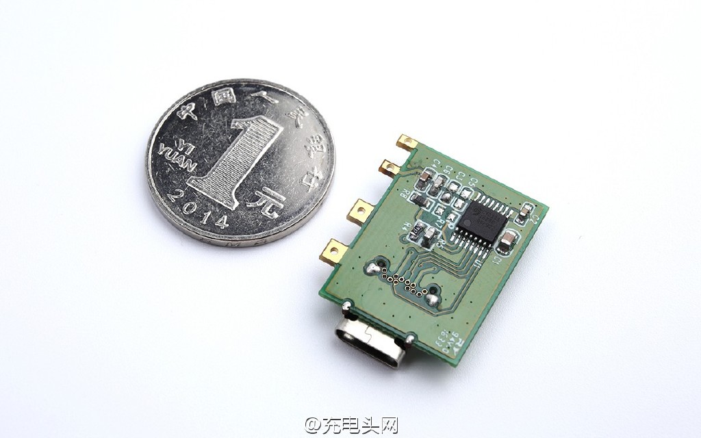

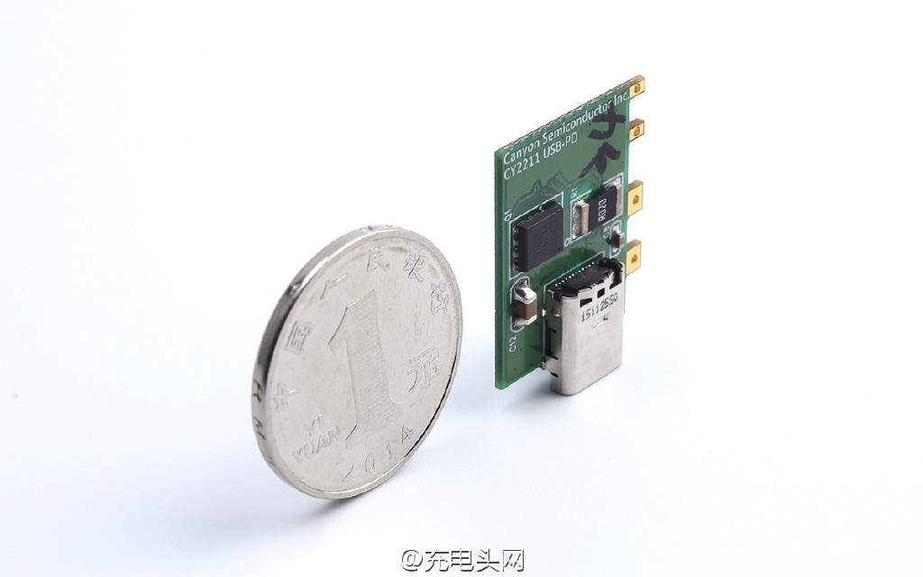

台湾耕源带来业界首款支持USB PD、QC、bc1.2三合一识别芯片CY2211,同时兼容newMacbook、高通手机、iphone手机的充电器、充电宝、车充产品即将面世。通过这个芯片,能让笔电充电器秒变USB PD充电器,继续发光发热。

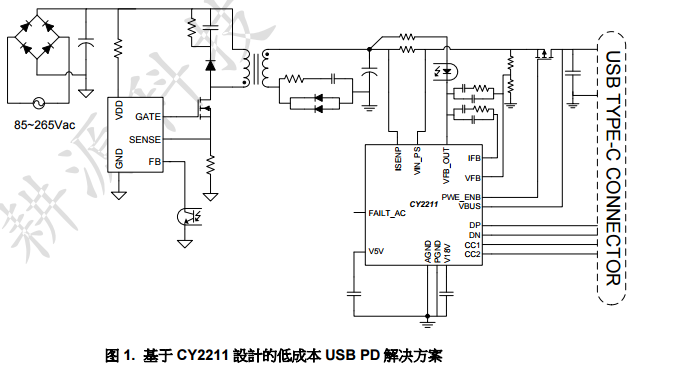

耕源CY2211 针对 USB Type-C 标准中的电源供应端所设计的 USB PD 通信控制芯片。它符合 USB Type-C Spec 1.2 规范与 USB PD 2.0 v1.2 规范,可以支持任何 power profile 给电力消费端而没有协议不匹配。由于有嵌入丰富的功能,基于 CY2211 设计的 USB PD 解决方案,总 BOM 表成本很具有竞争力。
耕源CY2211 支持 SOP’指令用于电子标记检测,也提供一次性编程给 IC 参数设定和 ID 储存,并且可以通过 CC信道进行编程。由于支持 OCP/SCP/OVP 等等保护功能,可以方便电源供应端的设计。
耕源CY2211 特别之处在于,它通过自动检测可以支持 QC 2.0、BC1.2、与苹果传统的快充模式,并且此项功能启动与否可以透过一次性编程设定。
