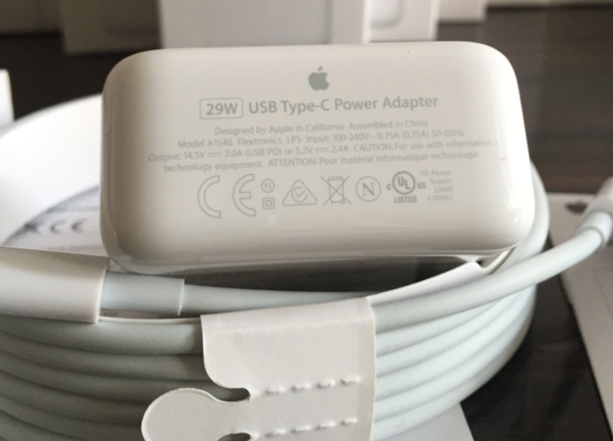

问题来了,如果Type C全是苹果设计的,那么CC接口自然也是苹果提出的,苹果肯定也在PD协议中占据了最重要的制定权咯?
c13
然而苹果的PD只有5V/14.5V两档,而PD 2.0标准电压是5/9/12/20V;抛去业界铁律的5V,苹果自己的14.5V完全就是一个搅屎棍般的存在。
如果Type C全是苹果设计的,那么和Type C同步推出,紧密捆绑的PD 2.0标准怎么没有苹果这个14.5V?
甚至闹到PD 3.0推出,苹果被迫在USB组织中疯狂撕逼,仗着自己市场地位,暗地里逼迫下游供应链兼容14.5V,把原本很有希望完善电压调节机制的PD 3.0标准搅合成一坨几乎没有进步的狗屎?
更搞笑的是:New MacBook的2016版,增加了对PD2.0协议的时序约束,也就是说——对第三方充电器的兼容性下降了……
哦,原来全盘制定Type C的苹果居然对PD协议出现了低级失误,2015年第一版New MacBook给出来的是个有问题的时序咯?

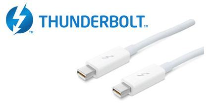

任何一个业界标准,都是大佬们群雄逐鹿的战场;别说USB ,就是intel跟苹果联合推广的Thunderbolt,双方都因为各种利益问题(推广、专利、专利费、独占、产业链等)小撕逼不断;更别说按照百亿美金计算量级的USB接口了!
c14
用intel的名义发布意味着什么?意味着整个产业链的主导权彻底拱手让人!意味着大把大把白花花的银子全进了别人的账户!
前一秒还在为小众的Thunderbolt那点小钱跟intel撕逼,后一秒大公无私的把百亿刀级别的市场拱手让给intel。资本主义结晶的苹果公司这是出了圣人,还是准备转型美利坚大型善堂?
况且intel和苹果整个公司层面的合作还是很愉快的,联合发布或者强调苹果的重要成分很难?
