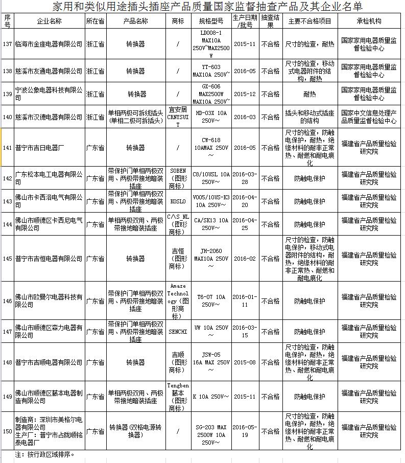

2016年第3批,共抽查了北京、天津、河北、上海、江苏、浙江、福建、山东、湖南、广东、重庆等11个省、直辖市150家企业生产的150批次家用和类似用途插头插座产品。 本次抽查依据GB1002-2008《家用和类似用途单相插头插座型式、基本参数和尺寸》、GB1003-2008《家用和类似用途三相插头插座型式、基本参数和尺寸》、GB2099.1-2008《家用和类似用途插头插座第1部分:通用要求》、GB2099.3-2008《家用和类似用途插头插座第2部分:转换器的特殊要求》等标准的要求,对家用和类似用途插头插座产品的尺寸的检查,防触电保护,接地措施,固定式插座的结构,移动式电器附件的结构/插头和移动式插座的结构,防潮,绝缘电阻和电气强度,温升,拔出插头所需的力,弯曲试验,耐热,爬电距离、电气间隙和通过密封胶的距离,绝缘材料的耐非正常热、耐燃和耐电痕化等13个项目进行了检验。 z2   抽查发现有14批次产品不符合标准的规定,涉及到尺寸的检查,防触电保护,移动式电器附件的结构,插头和移动式插座的结构,耐热,绝缘材料的耐非正常热、耐燃和耐电痕化项目。
