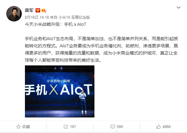

2020年8月16日,雷军在微博宣布,小米战略将升级成为“手机×AIoT”。战略合适与否需要时间检验,但AIoT的成绩则取决于小米生态链的发展。ZMI紫米是小米生态链中数一数二的存在,那朋友们有没有想过小米和ZMI推出同样的产品这种情况?
