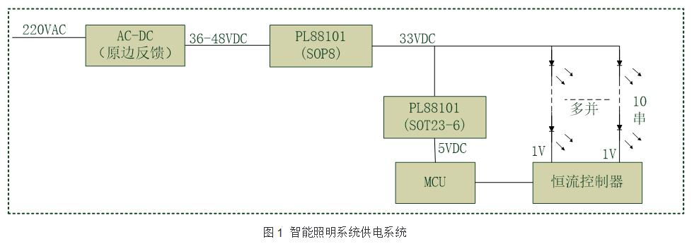

在智能照明方案应用中,前级输入为110V/220V家用照明电压,因成本考虑,前级采用原边反馈的AC-DC方案,因受生产工艺、环境温度等影响,原边反馈方案输出电压精度不高,为实现LED灯发光稳定性,后级需采用精度更高的DC-DC进行供电,其供电框图如图1所示:
如图1,常规的智能照明方案中,LED大都采用多串多并的排列组合形式,在整个电源供电系统中,考虑成本及整体性能,交流电压经过原边反馈AC-DC输出直流电压,后级多采用降压DC-DC方案。在图1的应用方案中以10串多并的LED灯作为参考设计,前级AC-DC输出电压一般为36-48V,经过降压DC-DC进行电压变换后输出33VDC为LED灯提供稳定的供电电压,负载电流要求根据LED的串数进行选择,另外,为实现智能照明功能,在整体方案中需要MCU进行LED灯亮度调节以及智能控制,同步需要降压DC-DC提供稳定的5V/3.3V供电电源。
所以,在该方案中,PL8810X系列产品满足高达60V的工作电压,实际耐压高达80V以上,且采用同步整流方案,整体效率相对目前的异步方案提升10%以上,且SOP-8封装的PL88101最大能提供1.2A的稳定负载电流为LED灯提供供电电源,SOT23-6封装的PL88101能稳定提供600mA的输出负载电流,为MCU提供供电电源。

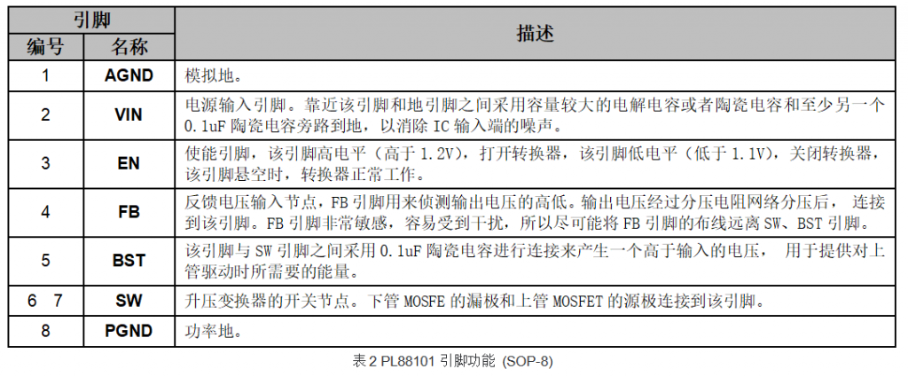

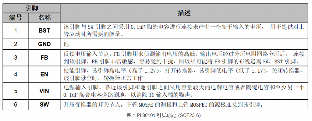

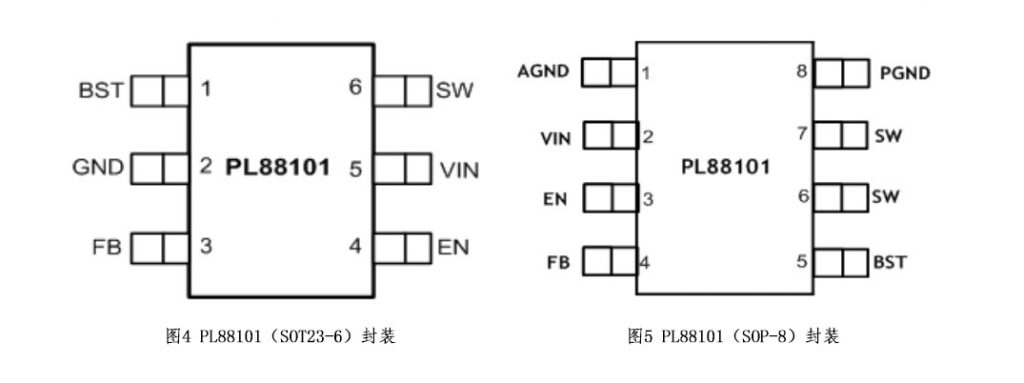

PL88101是一款支持高达60V输入电压, 最大可支持1.2A持续输出电流的单晶片降压转换器。PL88101集成80 V耐压/550 mΩ的高侧MOSFET及80 V耐压/350 mΩ低测MOSFET, 4.5-60V的宽输入范围内实现1.2A的持续负载电流,采用峰值电流模式控制提供快速的瞬态响应和周期电流限制。

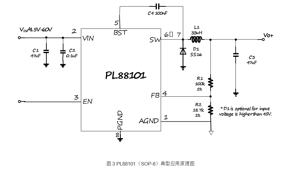

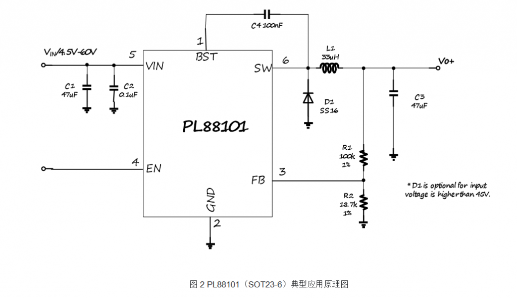

三、PL88101典型应用电路
