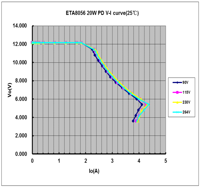

ETA8056集成1.2Ω/650V超结功率管,专为PD/QC 18W/20W功率定制;ETA8058集成0.76Ω/650V超结功率管,专为PD/QC 22.5W/24W/27W功率定制。主控芯片采用恒功率控制模式及降功率控制模式,如下图1所示输出电压电流曲线,为27W以下的PD/QC电源系统方案量身定制!

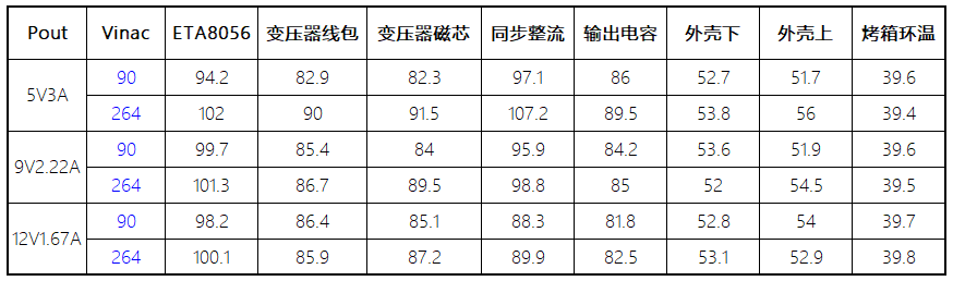

2,温度数据

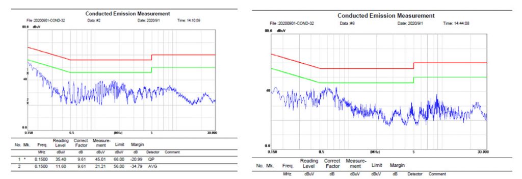

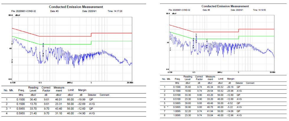

测试条件:无鼓风高温密闭烤箱,带外壳半密闭状态每老化2小时后测试所得数据EMI部分传导测试数据:
5V 15W
12V 20W

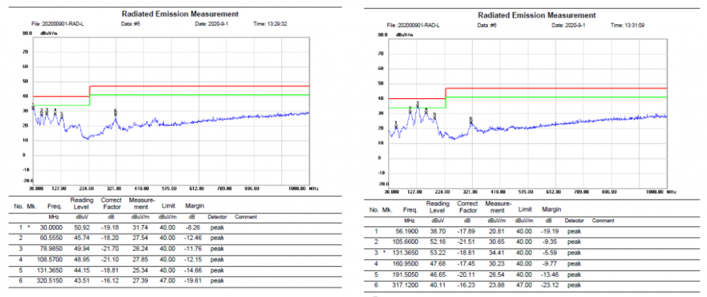

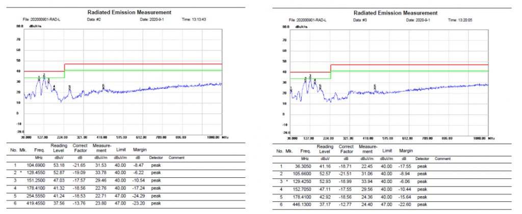

EMI部分辐射测试数据:
5V 15W
12V 20W
实际样机恒功率及降功率曲线:开关电源的高功率密度在以后的市场需求会越来越大,钰泰半导体将在年底推出高频QR中功率驱动管理芯片,用于驱动超级硅碳化硅等管子,同步整流芯片同步推出,后续氮化镓管子直驱芯片也将推出,为电源芯,中国芯出一份力,敬请期待!
