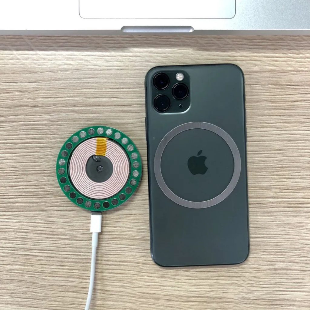

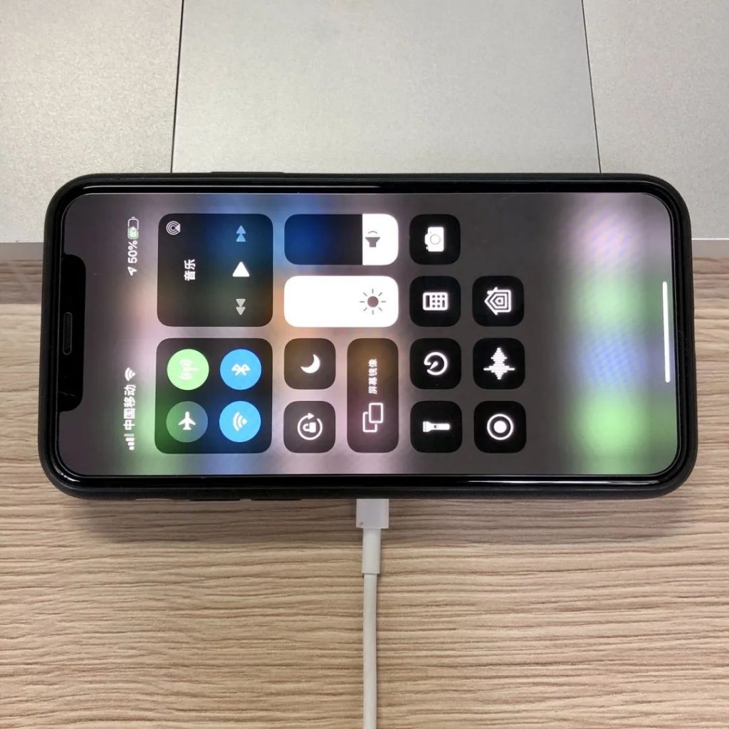

这款自研的磁吸无线充电方案以iPhone 11 Pro为演示模型,向大家展示了磁吸无线充给手机充电的过程。当iPhone 11 Pro靠近磁吸无线充时,手机在磁力的作用下,可以准确与无线充配对,并成功进入无线充电模式。而在需要使用手机时,也可以比较轻松地将手机从磁吸无线充上取下。

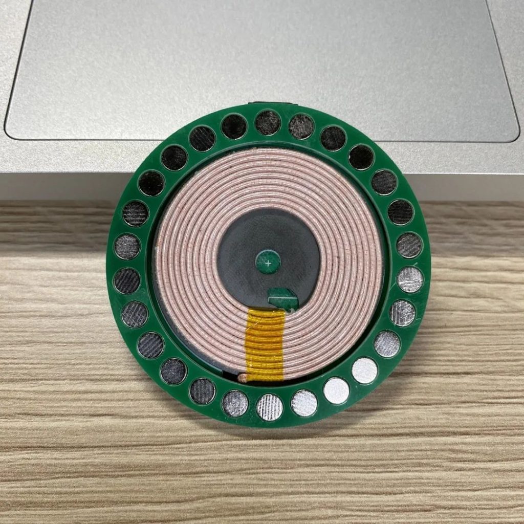

从爆料的图片来看,这款自研的磁吸无线充电器由无线充电发射模块和外圈的磁铁两部分组成。其中无线充电部分采用单线圈结构,与常规的Qi标准无线充电器相似;外圈由26块圆形磁铁呈环形阵列排布,并使用了塑料框架定位,防止临近的磁铁因磁力粘连在一起。
同时,在iPhone 11 Pro手机的背面贴有一个环形的磁铁,中间镂空的位置为手机的无线充电接收线圈。这样即实现了磁吸功能,又不妨碍无线充电功能。
