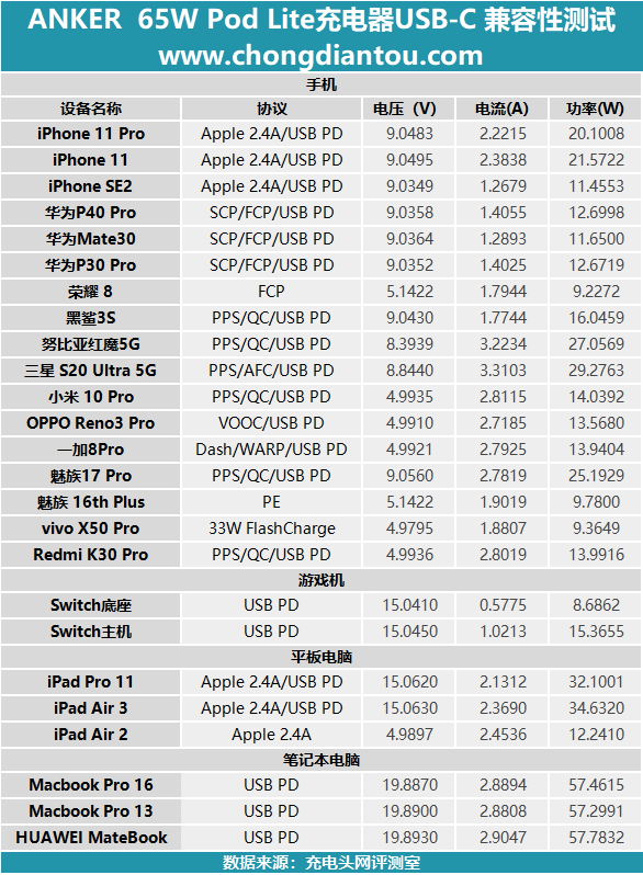

五、兼容性测试
iPhone11 Pro 支持USB PD和Apple2.4A快速充电协议,使用USB-C为iPhone11 Pro充电,功率为9.04V 2.22A 20.10W。
华为 P40 Pro 支持SCP、FCP和 USB PD快速充电协议,使用USB-C为华为 P40 Pro充电,功率为9.03V 1.40A 12.69W。
Macbook Pro 16支持USB PD快速充电协议,使用USB-C对Macbook Pro 16充电,功率为19.88V 2.88A 57.46W。
为了方便大家查阅,我们将所有测试数据整理到表格中。三款笔记本的充电功率自然最高,努比亚红魔5G手机成功握手PPS快充协议,一加8 Pro和OPPO Reno3 Pro成功握手PD快充,并达到快充功率的最大阶段。其余支持PD快充的苹果设备和安卓设备均成功握手PD快充协议。
将USB-C输出兼容性的测试数据放在柱状图中,三台笔记本的充电功率排名最高,都在57W以上,魅族16th Plus、vivo X50 Pro、荣耀8、Switch底座的功率最低,都不到10W。
