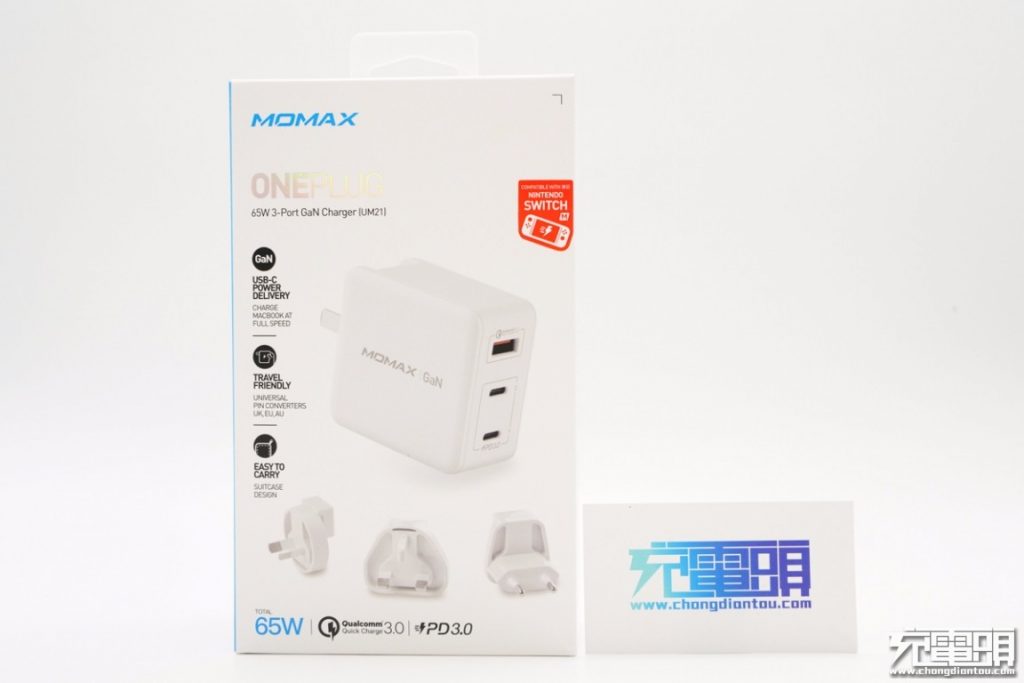

充电器包装盒风格比较常见,白色为底,简约大方。文字标识多为英文,可以看出旅行套装的产品定位——放眼全球市场,服务旅途中人。正面中间为产品渲染图,有2C1A三个接口,左侧为“氮化镓”、“可折叠插脚”、“便携”三大卖点,下方为套装中的三种规格插脚,底部还有“65W”、“QC3.0”、“PD3.0”三大性能卖点;右上角还用橙色特别标注支持Switch快充,看来厂商深谙“出门在外,游戏必不可少”这条真理。
背面为全套场景图,下面是密密麻麻的多国文字介绍,此外还有一张贴纸,印有充电器的规格参数信息,摘录如下:

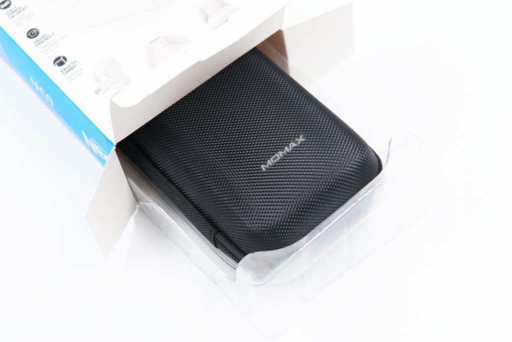

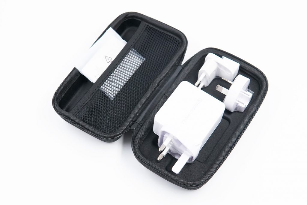

打开包装盒,内置一个黑色收纳包,并使用塑料盒进行固定保护。包装内附送收纳包的产品确实不多,虽然说羊毛出在羊身上,但对于目标用户来说还是非常贴心实用的。
打开收纳包,里面有充电器,三种规格的插脚以及使用说明书,其中一个插脚组装在充电器上。一家人就是要整整齐齐,就开箱而言,确实无愧于“旅行套装”这个定位。

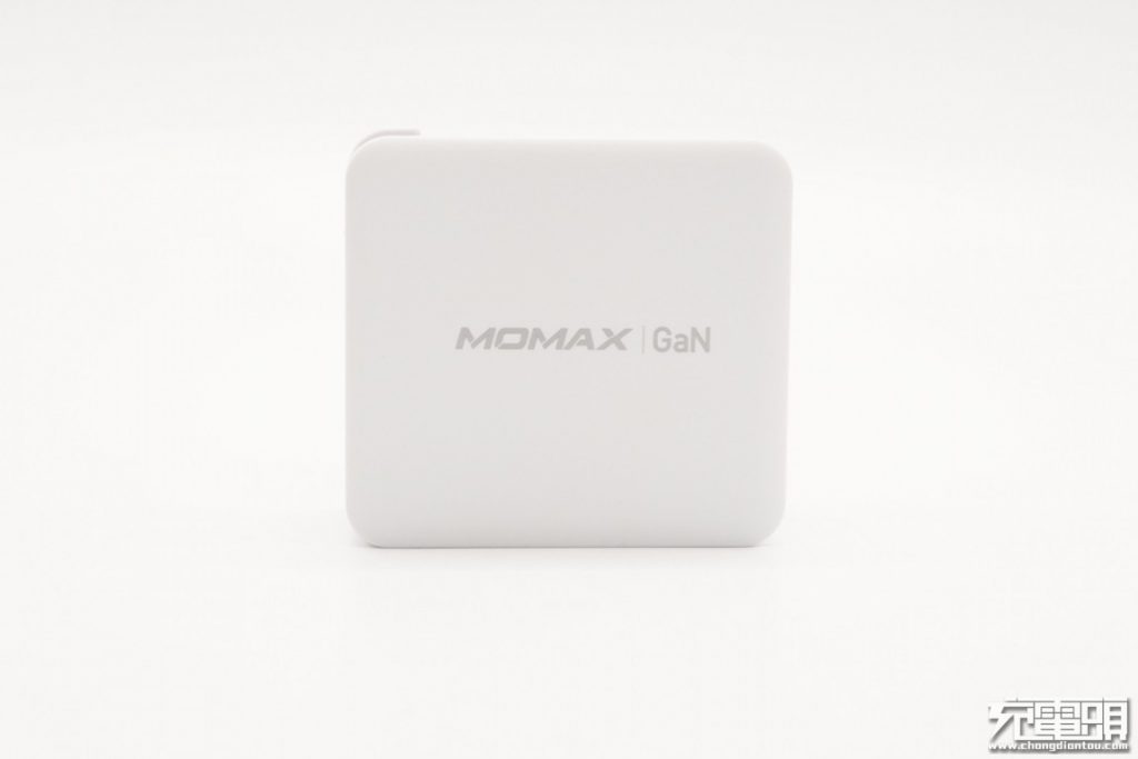

充电器有黑白两种经典颜色,我们购买的是白色版本。从正面看,方方正正,淡雅精致,像是南方的水豆腐,中心处印有MOMAX品牌和GaN字样。

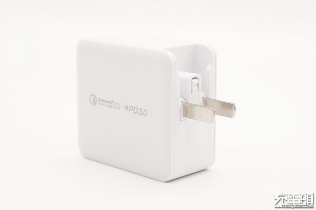

背面则为高通QC3.0和PD3.0快充标识。

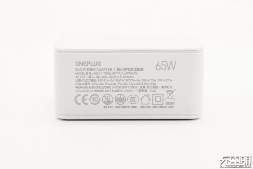

底部外壳标注产品参数信息,摘录如下:
GaN POWER ADAPTER氮化镓电源适配器
型号:UM21
最大输出:65W(MAX)
输入:100-240V~50/60HZ 1.5A Max
USB-C1/C2输出:3.3-21V/3A、5/9/12/15V/3A、20V/2.25A、20V/3.25A
USB-A输出:4.5V/5A、5V/4.5A、9V/3A、12V/2.5A、20V/1.5A
总输出:65W MAX
产品已经通过了3C认证和CE认证。

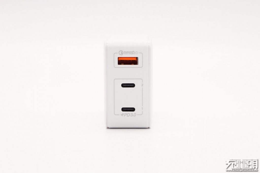

输出端配备2C1A三个接口,USB-A口橘红色胶芯,标注支持高通QC3.0快充;两个USB-C口黑色胶芯不露铜,标注支持USB PD3.0快充。充电器还支持其他主流的快充协议,后面我们会进行测试。

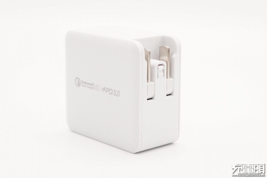

充电器自身配备一个可折叠国标插脚,更有三个可拆卸/组装插脚,出差、旅行时带上对应的插脚即可,十分方便。

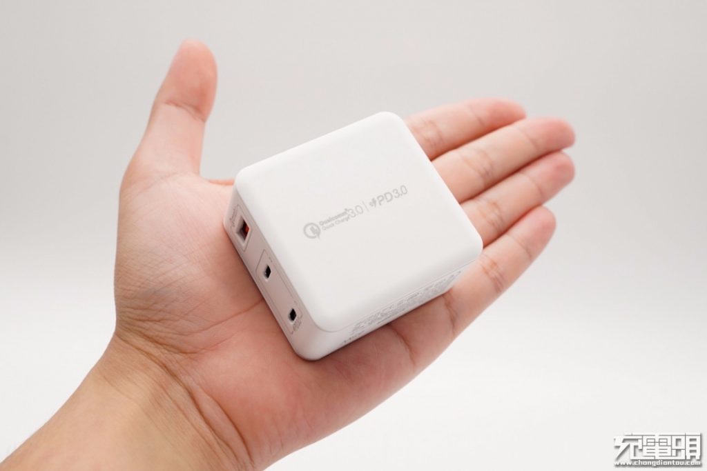

三、体积、重量及对比
这款充电器拿在手上的直观感受就是小巧,圆润。可能有朋友会问,这体积不算小吧?别忘了,这是一款多口大功率充电器。

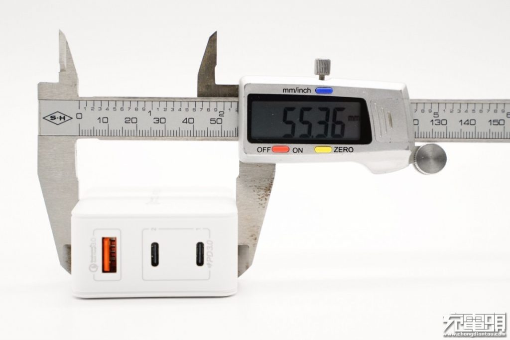

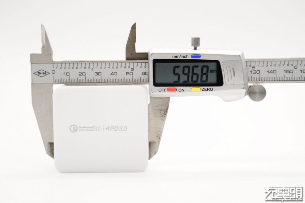

使用游标卡尺实测充电器机身长59.68mm。
宽度为55.36mm。
厚度为30.15mm。
充电器净重约为120.4g。

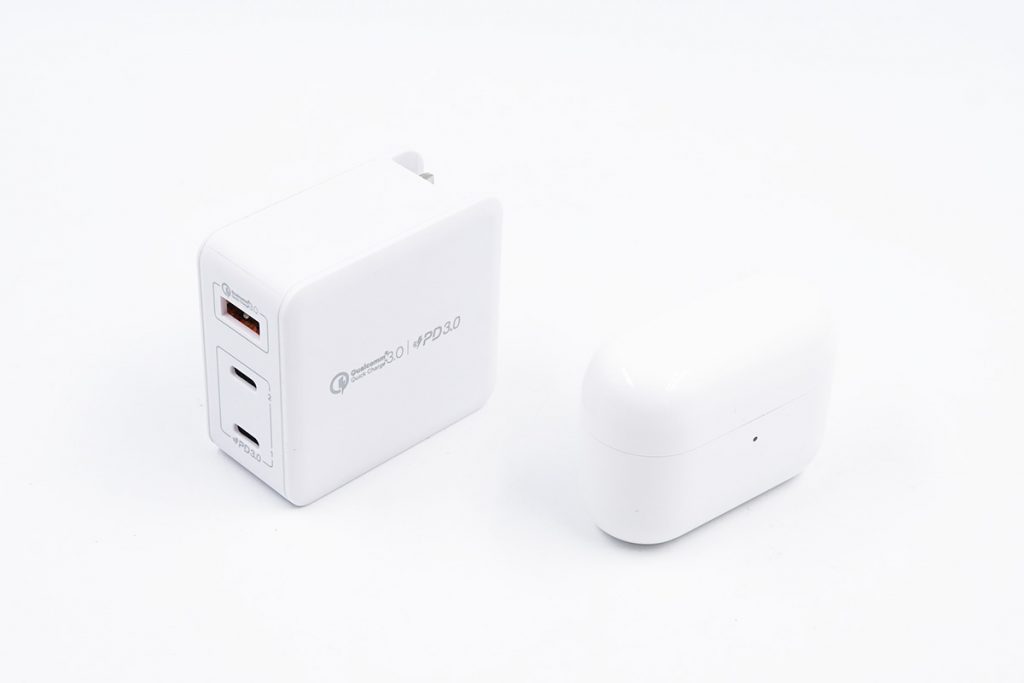

和AirPods Pro对比,充电器虽然稍高一些,但体积还是比较接近。

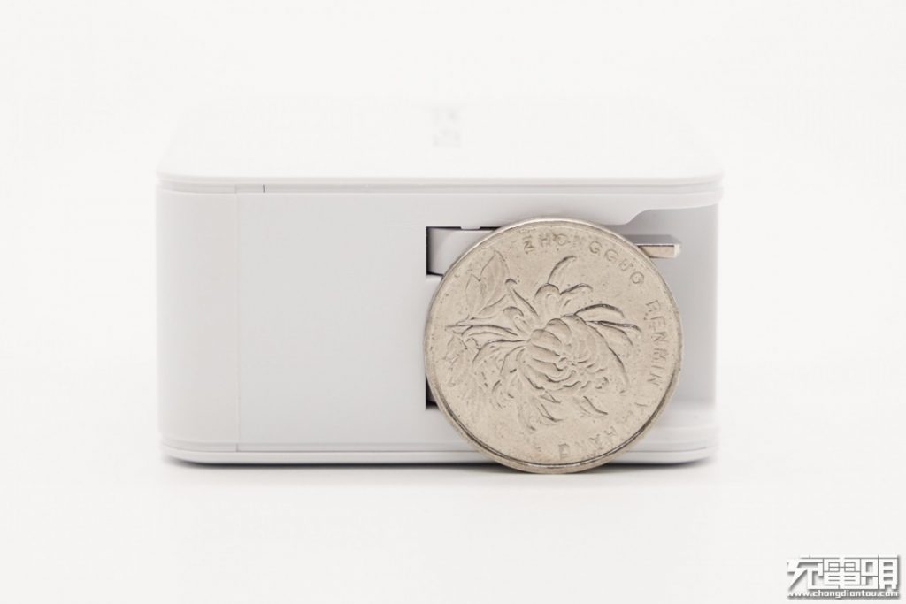

机身厚度比一元硬币直径大一点。

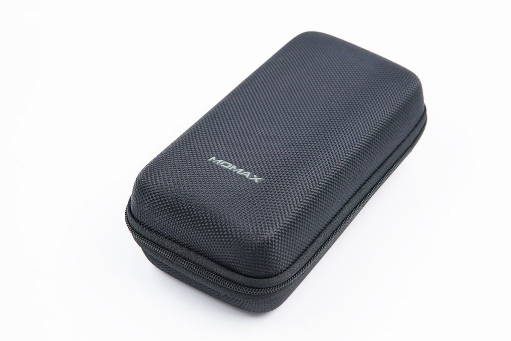

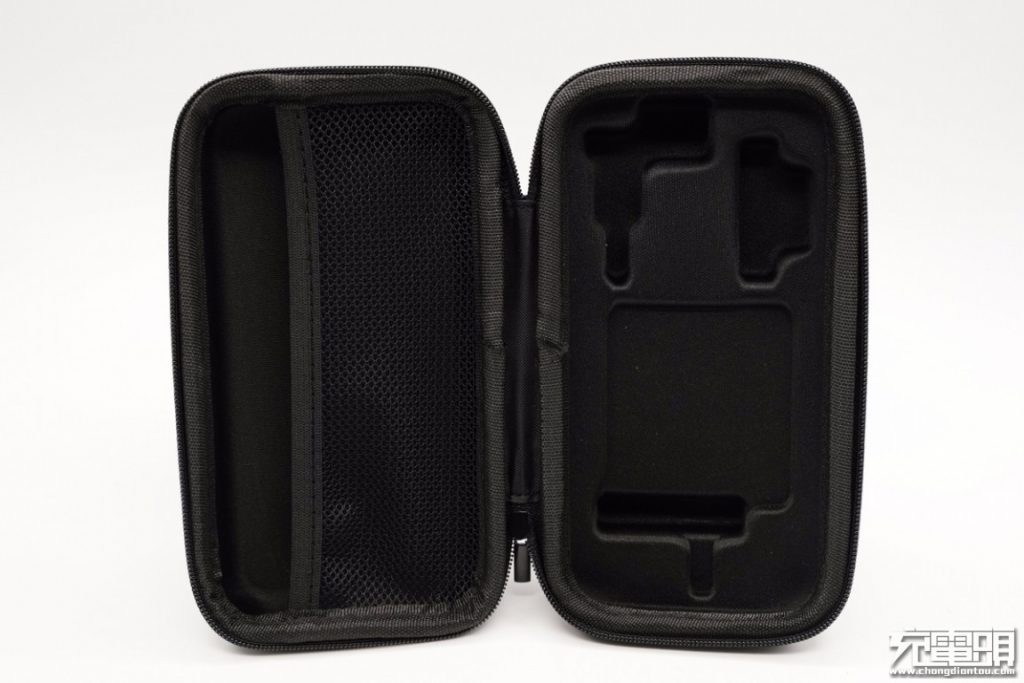

包装内附送的收纳包质感不错,还有“MOMAX”的logo,编织线材质可以增加防滑。
收纳包内设有契合插脚造型的凹槽,用来固定插脚,细节不错。

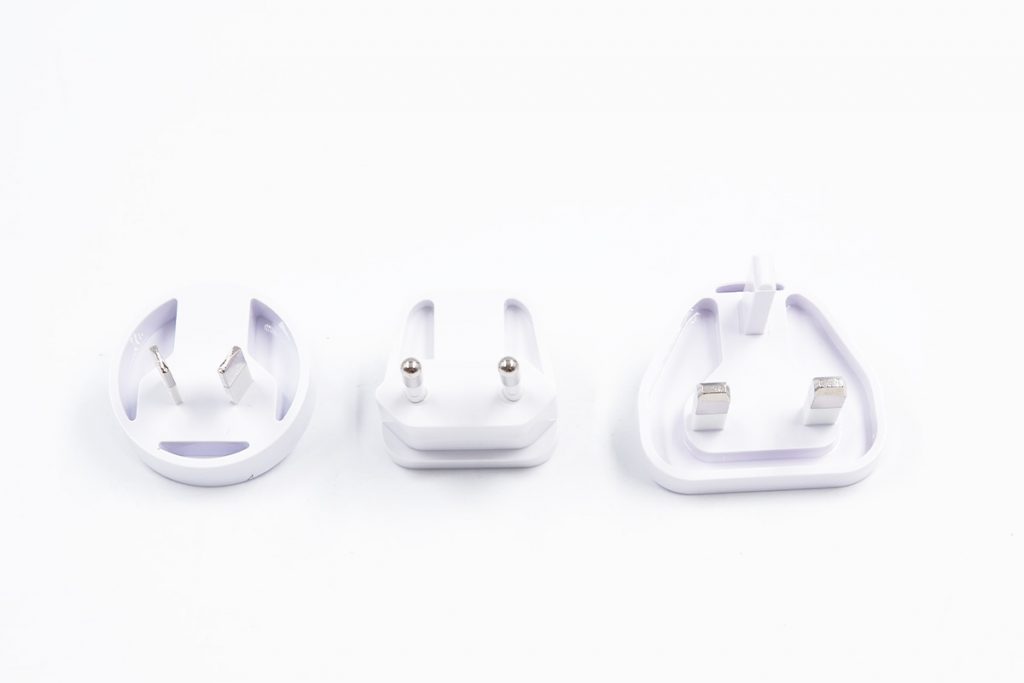

三个插脚分别是英规、欧规和澳规,且都使用透明塑料膜包裹防尘。

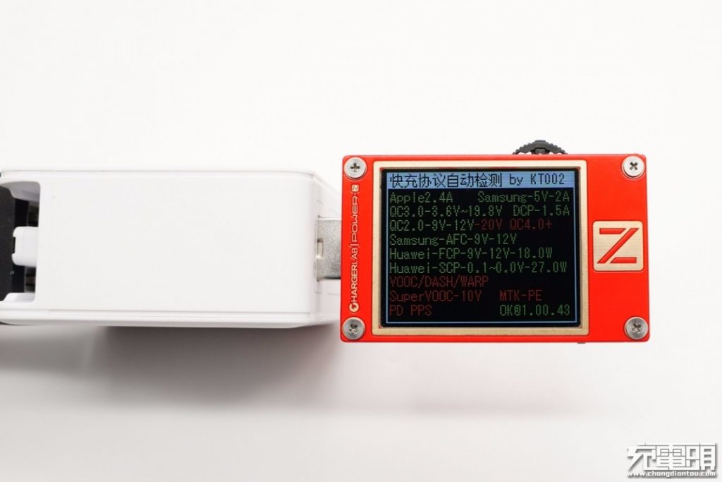

使用ChargerLAB POWER-Z KT002检测USB-C1口的输出协议,显示支持Apple 2.4A、Samsung 5V/2A、DCP协议,以及QC2.0/3.0、QC4.0+、AFC、FCP、SCP、MTK PE+2.0、PD3.0和PPS多个快充协议。

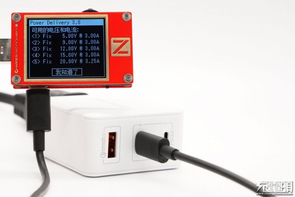

除此之外,PDO报文显示USB-C1口还具备5V3A、9V3A、12V3A、15V3A、20V2.25A五组固定电压档位,以及3.3-16V/3A和3.3-21V/2.25A两组PPS电压档位。
使用KT002检测USB-C2口的输出协议,显示支持Apple 2.4A、Samsung 5V/2A、DCP协议,以及QC2.0/3.0、AFC、FCP、SCP和PD3.0快充协议。
另外其PDO报文显示USB-C2口具备5V3A、9V3A、12V3A、15V3A、20V3.25A五组固定电压档位,通过实测发现,C1口支持最大45W输出,并且支持PPS协议,C2口支持65W输出。
最后使用KT002检测发现A口支持Apple 2.4A、Samsung 5V/2A、DCP、QC2.0/3.0、AFC、FCP和SCP这些协议。
快充协议测试小结
经过测试我们可以知道摩米士这款充电器兼容的充电协议非常齐全,除了OPPO系快充不支持外,兼容市面上所有的主流快充协议;两个USB-C接口兼容协议并不一致,C1接口相比C2接口多兼容QC4.0+、MTK PE+2.0两个协议,所以严格来说两个C口不支持盲插。

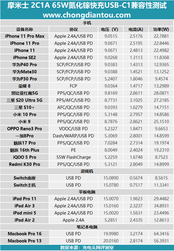

1、USB-C1
iPhone11 Pro Max 支持USB PD和Apple2.4A快速充电协议,使用USB-C1为iPhone11 Pro Max充电,功率为9.05V 2.51A 22.78W。
努比亚红魔5G手机支持PPS、QC和USB PD快速充电协议,使用USB-C1对努比亚红魔5G手机充电,功率为9.81V 2.86A 28.08W。
三星 S20 Ultra 5G手机支持PPS、AFC和USB PD快速充电协议,使用USB-C1对三星 S20 Ultra 5G手机充电,功率为8.77V 3.10A 27.21W。
iPad Air 3支持Apple 2.4A和USB PD快速充电协议,使用USB-C1对iPad Air 3充电,功率为15.01V 2.32A 34.94W。
为了让大家更方便查阅,我们将USB-C1充电兼容性的测试数据放在表格当中。可以看到大部分设备都符合预期,旗舰iPhone的功率都超过22W,努比亚红魔5G手机和三星 S20 Ultra 5G功率都超过27W,魅族17 Pro的功率逼近20W,小米9的功率达到25W,相当不错。
为了更直观的表现,将数据放在柱状图当中,两款MacBook排名自然最高,紧随其后的是几款iPad和努比亚红魔5G手机和三星 S20 Ultra 5G;iQOO 5 Pro和Switch底座模式最低,Switch因为屏幕处于亮屏状态,功率低属于正常现象。

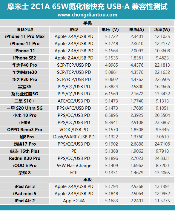

3、USB-A

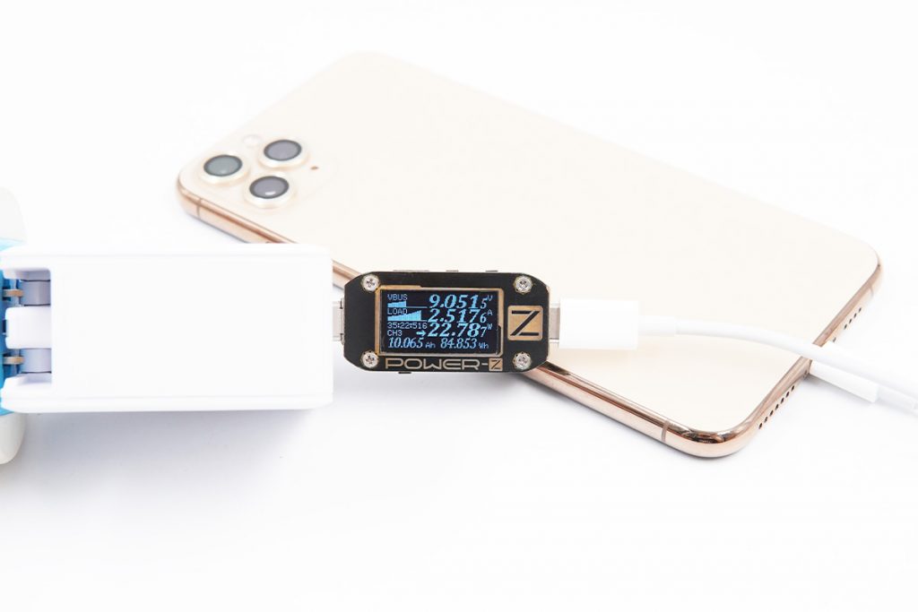

iPhone11 Pro 支持USB PD和Apple2.4A快速充电协议,使用USB-A为iPhone11 Pro充电,功率为5.17V 2.36A 12.21W。

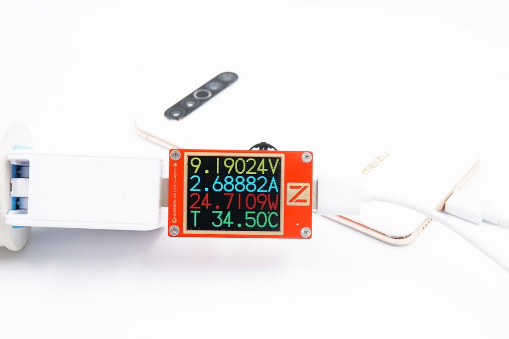

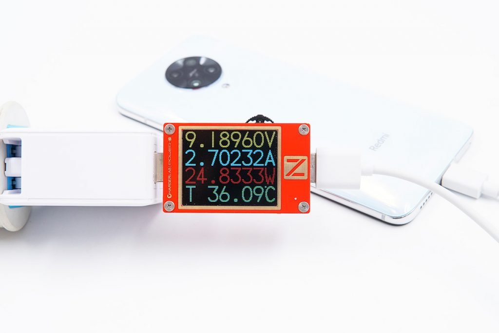

Redmi K30 Pro手机支持PPS、QC和USB PD快速充电协议,使用USB-A对小米 10 Pro手机充电,功率为9.18V 2.70A 24.83W。
Redmi K30 Pro手机支持PPS、QC和USB PD快速充电协议,使用USB-A对小米 10 Pro手机充电,功率为9.19V 2.68A 24.71W。

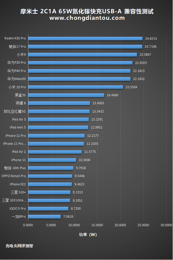

将USB-A充电兼容性的测试数据放在表格当中。可以看到大部分设备都符合预期,值得一提的是Redmi K30 Pro的功率逼近25W,一枝独秀,魅族17 Pro功率也达到24.7W;华为家的三台旗舰也都超过22W。
将数据放在柱状图当中,Redmi K30 Pro、魅族17 Pro排名自然最高,紧随其后的是小米9,;排名靠后的有三星 S20 Ultra 5G、iQOO 5 Pro,功率最低是一加 8 Pro,私有协议可以理解。

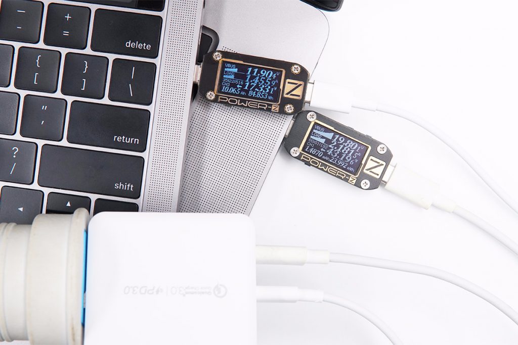

1、双USB-C
对充电器的多口同时输出进行测试,使用USB-C1为MacBook Pro 16充电,功率为19.80V 2.18A 43.19W,同时使用USB-C2为MacBook Pro 13充电,功率为11.90V 1.45A 17.33W,充电器支持USB-C1和USB-C2双口同时输出为设备充电,输出功率分配为45W+18W充电模式。

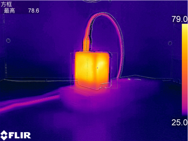

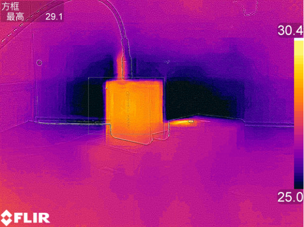

对摩米士新款65W 2C1A氮化镓快充的温升进行测试,测试条件为在温度约为25℃的恒温箱内以20V 3.25A 65W的功率持续输出一小时进行测试。准备开始测试前,最高温度为29.1℃。
一小时后,当前最高温度为78.6℃,整体比较均匀,温度上升了49.5℃。
再来看另外一侧,当前最高温度为75℃,温度上升了约45.9℃。
温升测试小结
一小时满载温升环节是用来测试充电器在极限使用的情况下的发热情况,用户日常使用中很少会遇到这种长时间满载的情况。手机、平板、充电宝等数码设备功率不大,温升会较为缓和,而笔记本充电则会随着电量逐渐饱和而降低功率,发热也会同步降低。目前国家标准中对充电器表面温度要求是,不高于95度,摩米士65W 2C1A氮化镓快充测试最高温度仍比国家标准低不少,这些温度都是符合安全使用标准的。

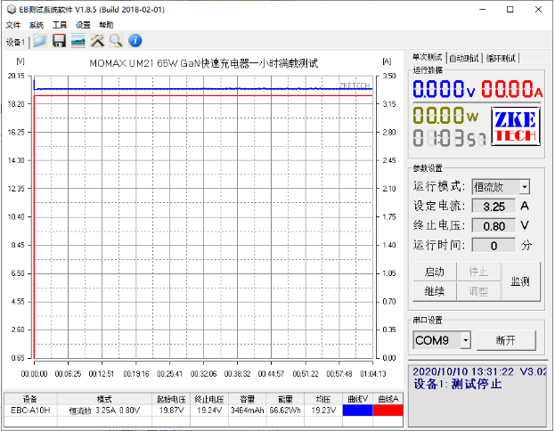

十、满载稳定性
按照额定功率20V 3.25A满载进行稳定性测试,测试时间为一小时,测试过程中电压值呈水平直线,无明显波动情况,长时间满载也十分稳定。

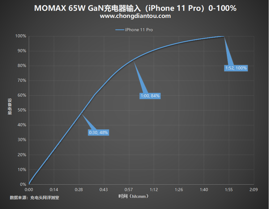

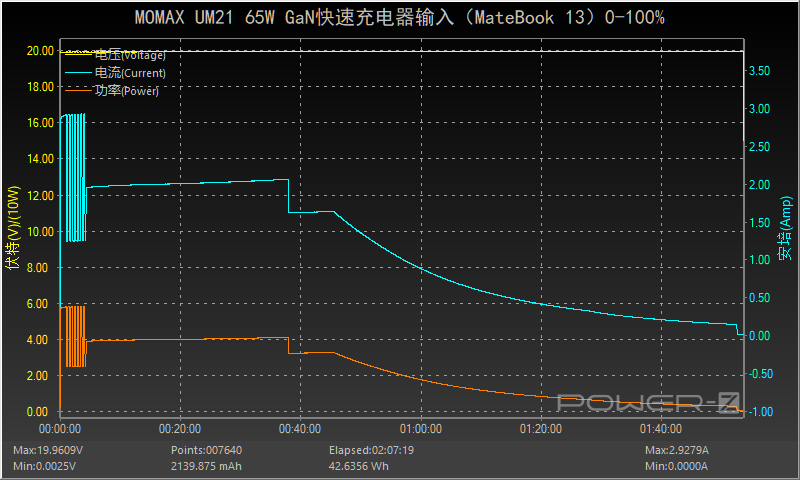

使用USB-C1为MateBook Pro 13充电,开始时经过一阵电流波动后握手了20V 2.25A充电档位,约37分前电压、电流以及功率平台均处于稳定输入状态;功率随着电流的逐渐下降而下降直至充电结束,全程耗时约1小时52分钟,最高功率为19.89V 2.92A 58.26W。
十二、全程充电测试
充电测试数据制作成表格,摩米士65W 2C1A氮化镓快充半小时为MateBook Pro 13充入48%电量;1小时充入84%电量;全程耗时方面,MateBook Pro 13全程充电耗时1小时52分。

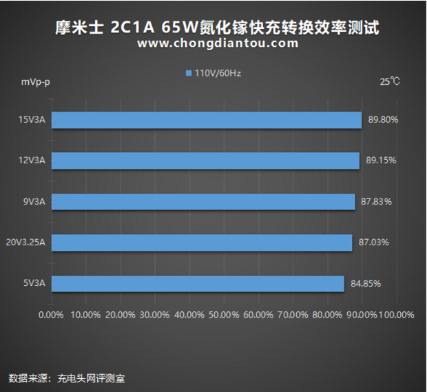

十三、转换效率测试
1、110V 60Hz
摩米士65W 2C1A氮化镓快充在110V 60Hz交流输入的情况下进行了转换效率测试,测试结果如下:
将摩米士65W 2C1A氮化镓快充在各个电压档位的输出功率拉满进行测试包括:15V3A、12V3A、9V3A、20V3.25A、5V3A,测得插线板AC端输入功率和USB端输出功率,通过计算,可得充电器的转换效率分别为89.80%、89.15%、87.83%、87.03%、84.85%。

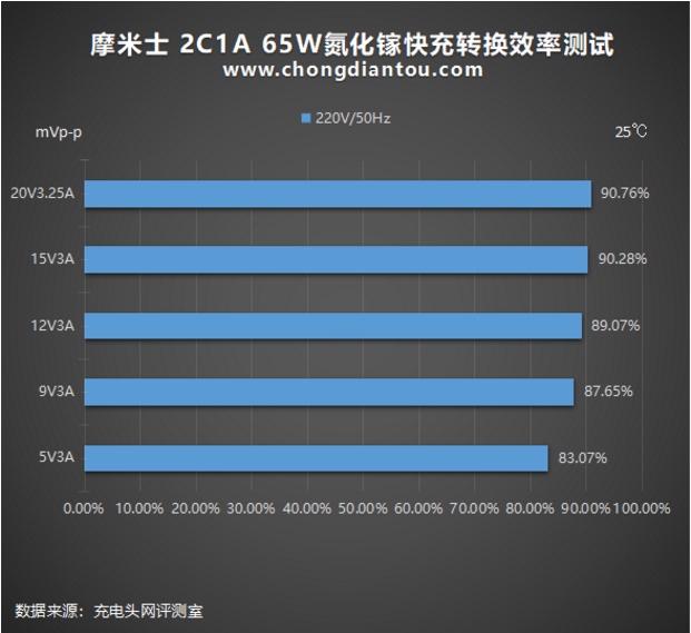

2、220V 50Hz
摩米士65W 2C1A氮化镓快充在220V 50Hz交流输入的情况下进行了转换效率测试,测试结果如下:
将摩米士65W 2C1A氮化镓快充在各个电压档位的输出功率拉满进行测试包括:20V3.25A、15V3A、12V3A、9V3A、5V3A,测得插线板AC端输入功率和USB端输出功率,通过计算,可得充电器的转换效率分别为90.76%、90.28%、89.07%、87.65%、83.07%。
转换效率测试小结
充电器本质上是一种转换设备,过程中会有损耗,以热量的形式散发出来。转换效率指的是充电器输出功率和输入功率的比值,也就是对电能的利用效率,转换效率越高越省电。摩米士65W 2C1A氮化镓快充在110V 60Hz和220V 50Hz交流输入的各个电压档位下共测试出十个数据,从83%到90%不等,在65W充电器中可以说是表现不错。

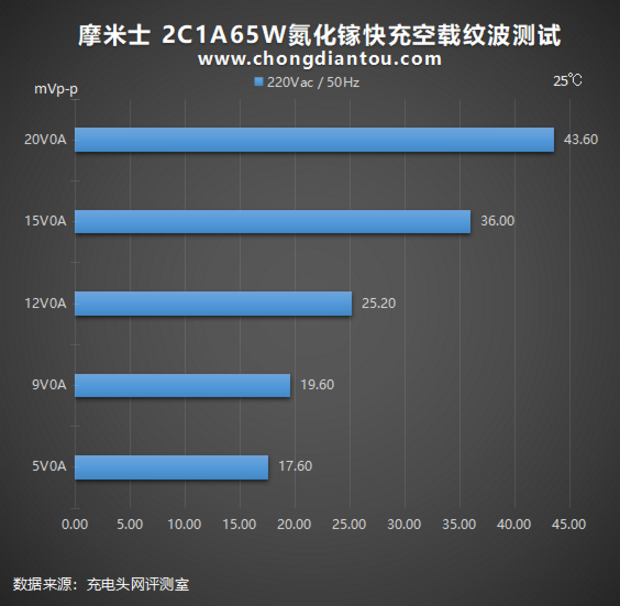

十四、纹波测试
1、110V 60Hz

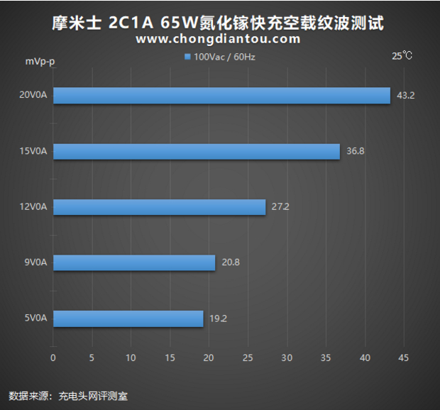

摩米士65W 2C1A氮化镓快充在110V 60Hz交流输入的情况下进行了空载与重载的纹波测试,测试结果如下:
空载情况下:20V0A、15V0A、12V0A、9V0A、5V0A,输出时纹波峰峰值为:43.2mVp-p、36.8mVp-p、27.2mVp-p、20.8mVp-p、19.2mVp-p。
重载情况下:20V2A、20V3.25A、15V2A、12V3A、9V3A、15V3A、5V3A、12V2A、9V2A、5V2A,输出时纹波峰峰值为:31.2mVp-p、28.8mVp-p、24mVp-p、23.2mVp-p、22.4mVp-p、20.8mVp-p、20.8mVp-p、20mVp-p、19.2mVp-p、16.8mVp-p。
2、220V 50Hz

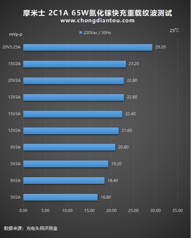

在220V 50Hz交流输入的情况下进行了空载与重载的纹波测试,测试结果如下:
空载情况下:20V0A、15V0A、12V0A、9V0A、5V0A,输出时纹波峰峰值为:43.6mVp-p、36mVp-p、25.2mVp-p、19.6mVp-p、17.6mVp-p。
重载情况下:20V3.25A、15V2A、20V2A、12V3A、15V3A、12V2A、9V3A、5V3A、9V2A、5V2A,输出时纹波峰峰值为:29.2mVp-p、23.2mVp-p、22.8mVp-p、22.8mVp-p、22.4mVp-p、21.6mVp-p、20.8mVp-p、19.20mVp-p、18.40mVp-p、16.80mVp-p。
纹波测试小结
国家标准中充电器纹波要求是不高于200mV,摩米士65W 2C1A氮化镓快充在110V 60Hz、240V 50Hz输入电压下,所有输出功率纹波峰峰值均低于200mV这个标准很多,表现不错。
