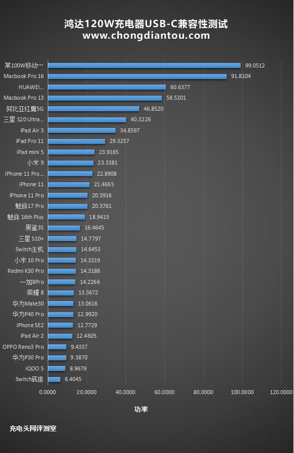

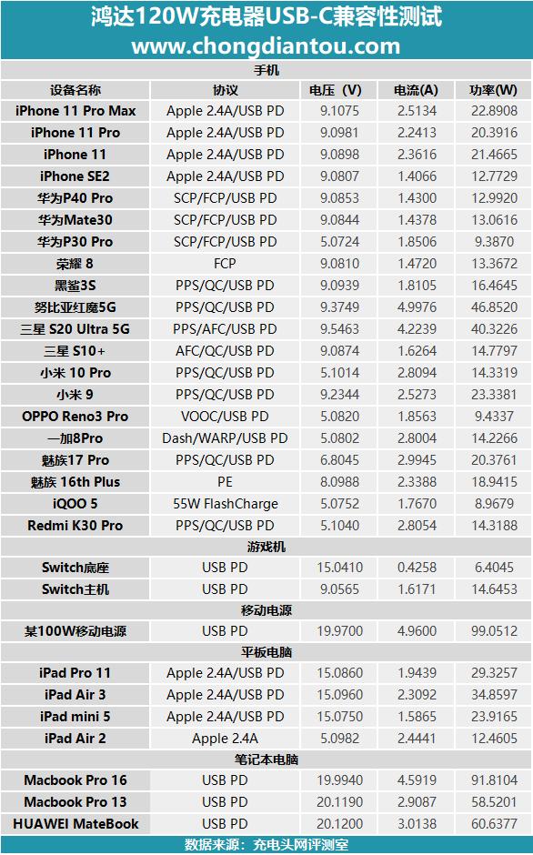

1、USB-C
iPhone11 Pro Max 支持USB PD和Apple2.4A快速充电协议,使用USB-A为iPhone11 Pro  Max充电,功率为9.10V 2.51A 22.89W。
三星 S20 Ultra 5G手机支持PPS、AFC和USB PD快速充电协议,使用USB-C对三星 S20 Ultra 5G手机充电,功率为9.54V 4.22A 40.32W。
努比亚红魔5G手机支持PPS、QC和USB PD快速充电协议,使用USB-C对努比亚红魔5G手机充电,功率为9.37V 4.99A 46.84W。
iPad Air 3支持Apple 2.4A和USB PD快速充电协议,使用USB-C对iPad Air 3充电,功率为15.09V 2.30A 34.86W。
Macbook Pro 16支持USB PD快速充电协议,运行若干“吃电”程序后,使用USB-C对Macbook Pro 16充电,功率为19.99V 4.59A 91.81W。
为了方便大家查阅,我们将USB-C充电兼容性的测试数据放在表格当中。苹果设备均很好的握手PD快充协议,三星 S20 Ultra 5G手机以及努比亚红魔5G手机均成功握手PPS快充,其他设备表现也都符合预期;最亮眼的是Macbook Pro 16,功率超过91W,以及某款支持100W充电的移动电源,功率超过99W。
为了更直观的表现,将数据放在柱状图当中99W的移动电源自然高居榜首,随后是几台笔记本电脑,接着是三星 S20 Ultra 5G手机以及努比亚红魔5G手机;排名最后的是Switch底座与iQOO 5。

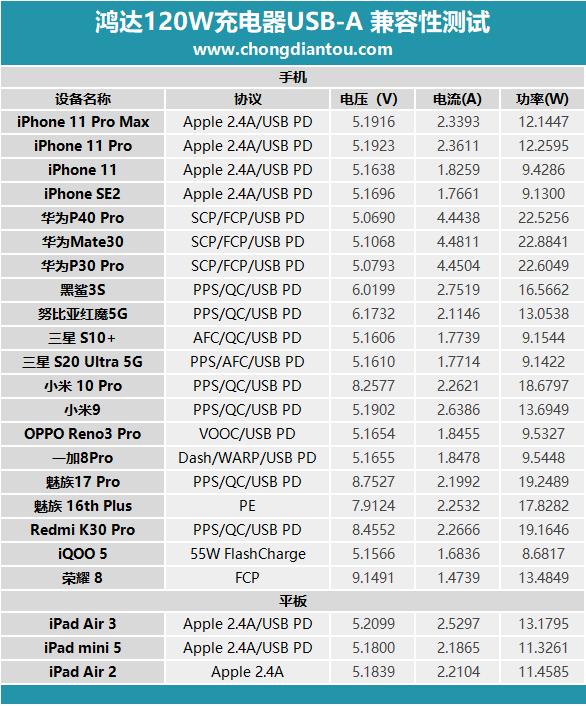

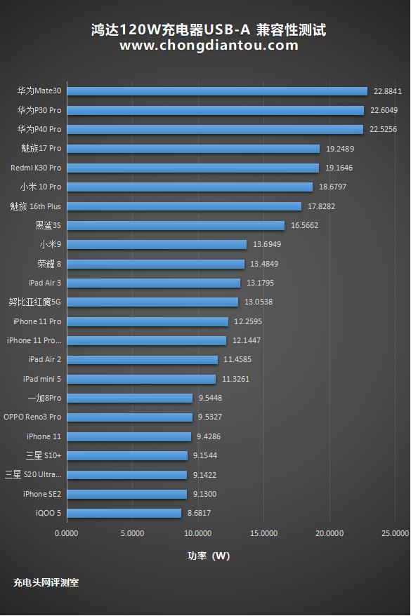

2、USB-A
iPhone11 Pro 支持USB PD和Apple2.4A快速充电协议,使用USB-C为iPhone11 Pro充电,功率为5.19V 2.36A 12.26W。
华为 Mate30 支持SCP、FCP和 USB PD快速充电协议,使用USB-C为华为 Mate30充电,功率为5.10V 4.48A 22.88W。
小米 10 Pro手机支持PPS、QC和USB PD快速充电协议,使用USB-C对小米 10 Pro手机充电,功率为8.25V 2.26A 18.68W。
USB-A接口的兼容性表现正常,华为系的三台旗舰都在22W以上,表现不错;小米的两台旗舰也接近20W,符合期待;其它机型表现正常。
再来看看排名,华为的三台旗舰排名最高,小米的两台旗舰紧随其后;功率最低是iQOO 5 Pro,私有协议可以理解。

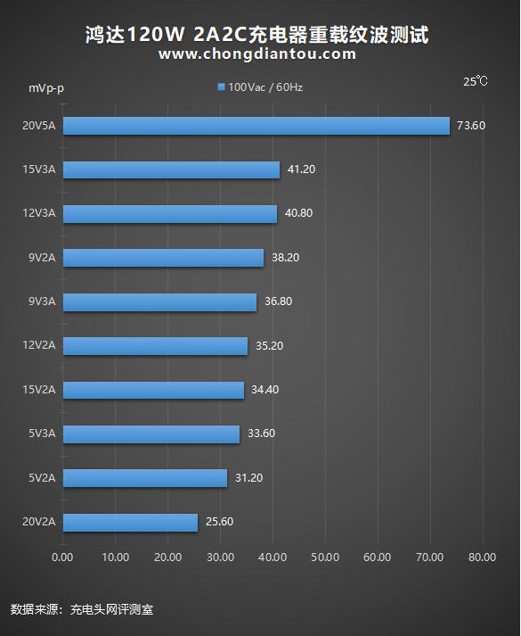

十三、纹波测试
1、110V 60Hz
鸿达120W 2A2C充电器在110V 60Hz交流输入的情况下进行了空载与重载的纹波测试,测试结果如下:
空载情况下:5V0A、20V0A、15V0A、9V0A、12V0A,输出时纹波峰峰值为:37.6mVp-p、26.4mVp-p、24mVp-p、23.2mVp-p、22.4mVp-p、。
重载情况下:20V5A、15V3A、12V3A、9V2A、9V3A、12V2A、15V2A、5V3A、5V2A、20V2A,输出时纹波峰峰值为:73.6mVp-p、41.2mVp-p、40.8mVp-p、38.2mVp-p、36.8mVp-p、35.2mVp-p、34.4mVp-p、33.6mVp-p、31.2mVp-p、25.6mVp-p。

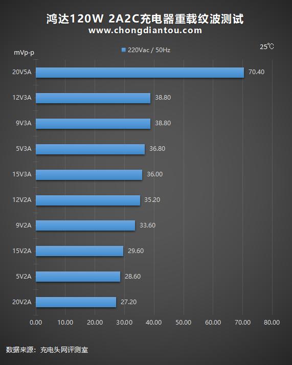

2、220V 50Hz
在220V 50Hz交流输入的情况下进行了空载与重载的纹波测试,测试结果如下:
空载情况下:5V0A、20V0A、9V0A、15V0A、12V0A,输出时纹波峰峰值为:35.2mVp-p、27.2mVp-p、23.2mVp-p、22.4mVp-p、21.6mVp-p。
重载情况下:20V5A、12V3A、9V3A、5V3A、15V3A、12V2A、9V2A、15V2A、5V2A、20V2A,输出时纹波峰峰值为:70.4mVp-p、38.8mVp-p、38.8mVp-p、36.8mVp-p、36mVp-p、35.2mVp-p、33.6mVp-p、29.6mVp-p、28.6mVp-p、27.2mVp-p。
纹波测试小结
国家标准中充电器纹波要求是不高于200mV,鸿达120W 2A2C充电器在110V 60Hz、240V 50Hz输入电压下,所有输出功率纹波峰峰值均低于200mV这个标准很多,表现不错。
