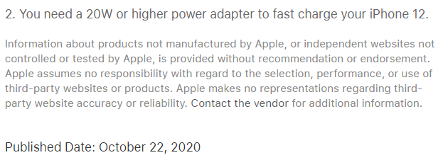

由苹果官方文档可知,iPhone 11配备了18W功率的USB-C电源适配器。然而用户需要至少 20W 的功率,才能充分发挥 iPhone 11的快充实力。

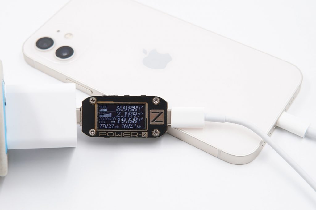

功率测试器材:POWER-Z KM001C
测试线材:苹果原装USB-C to lightning线缆
电压:标准市电220V
1、Apple苹果20W PD充电器
使用Apple苹果20W PD A2244充电器为iPhone 12充电,电压8.91V,电流2.19A,功率19.58W。

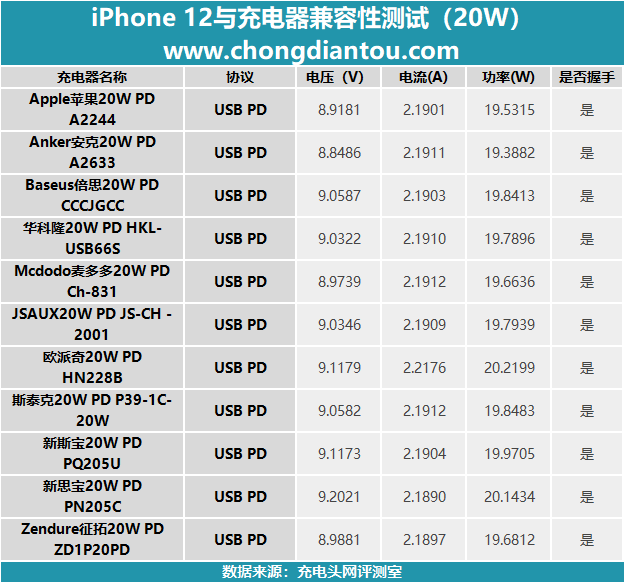

为了方便大家查阅,我们将20W PD充电器的兼容性测试整理到表格中。所有充电器都握手不必再提。这些20W PD充电器多为 9V 2.22A模式,充电功率都在20W上下。

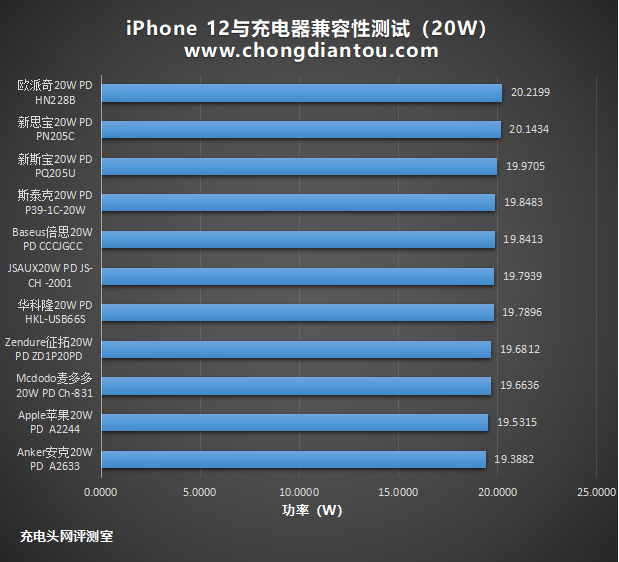

为了更直观的对比,我们将测试数据放在柱状图中。这11款充电器给iPhone12充电,功率偏差不大,仅有0.83瓦左右。
本次iPhone 12与充电器兼容性测试在20W功率段共使用了10款PD充电器,体积大小都有,品牌也涵盖了海内外知名品牌,以下是本次测试得出的结论:
首先,iPhone 12的兼容性十分不错,从测试结果来看市面上大部分主流PD充电器都能与之兼容,获得USB PD快速充电效果。
