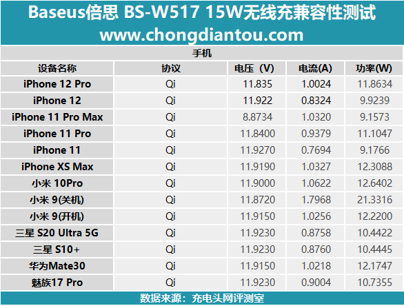

为了方便大家查阅,我们将倍思磁吸无线充兼容性的测试数据整理到表格中。需要强调的是一般无线充电是有一定比例损耗。可以看到所有手机的USB-C端口数据都在9W以上,不超过13W;另外小米9情况特殊,关机后的功率甚至达到21W。

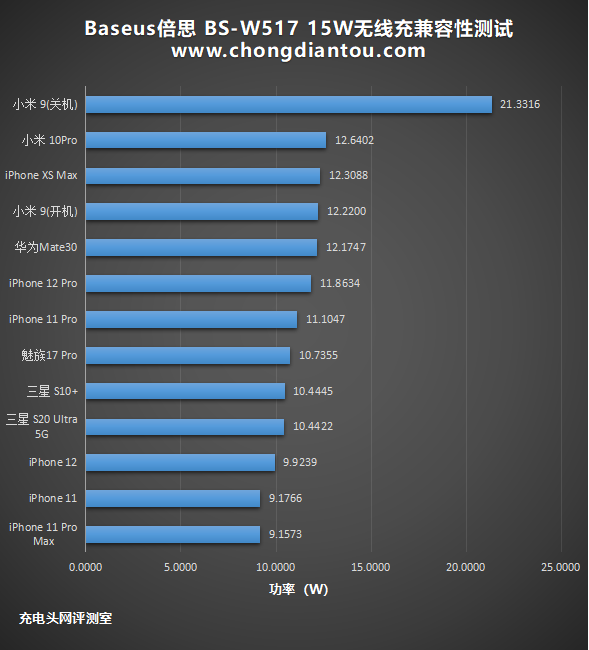

为了更直观的对比,将测试数据放在柱状图中,关机状态下的小米 9一骑绝尘,随后是12.64W的小米 10Pro和12.30W的iPhone XS Max,后面的设备总体相差不大。
