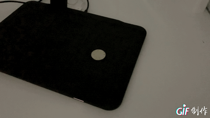

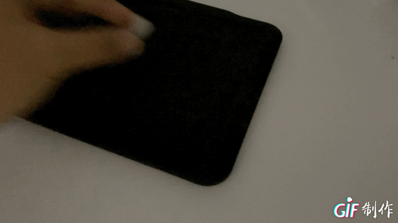

七、异物检测
异物检测对无线充电板来说很有必要,我们将硬币反正充电位置,指示灯闪烁,表示检测到异物。
将硬币在充电位后,再将手机放上,指示灯仍然闪烁,表示检测到异物无法正常充电。
