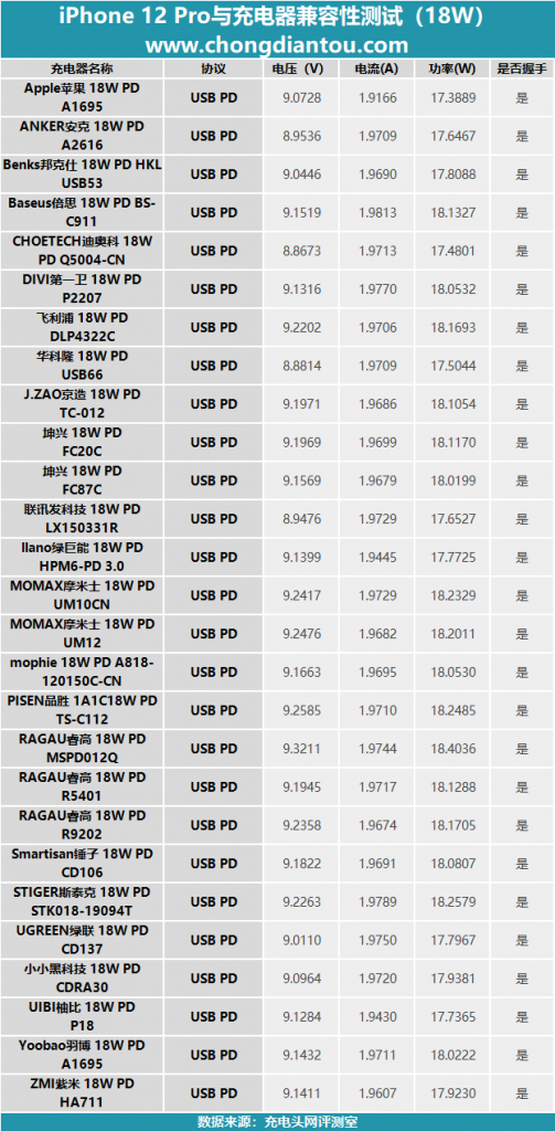

测试环境:
电量:总体在手机的10%-30%之间
室温:约为25℃
功率测试器材:POWER-Z KM001C
测试线材:苹果原装USB-C to lightning线缆
电压:标准市电220V
1、Apple苹果 18W PD充电器
使用Apple苹果 18W PD A1695充电器为iPhone 12 Pro充电,电压9.07V,电流1.91A,功率17.38W。
2、Anker安克 18W PD充电器 A2616
使用Anker安克 18W PD充电器为iPhone 12 Pro充电,电压8.95V,电流1.97A,功率17.64W。
3、Benks邦克仕 18W PD充电器 HKL USB53
使用Benks邦克仕 18W PD充电器为iPhone 12 Pro充电,电压9.04V,电流1.96A,功率17.80W。
4、Baseus倍思 18W PD充电器 BS-C911
使用Baseus倍思 18W PD充电器为iPhone 12 Pro充电,电压9.15V,电流1.98A,功率18.14W。
5、CHOETECH迪奥科 18W PD充电器 Q5004-CN
使用CHOETECH迪奥科 18W PD充电器为iPhone 12 Pro充电,电压8.86V,电流1.97A,功率17.47W。
6、DIVI第一卫 18W PD充电器 P2207
使用DIVI第一卫 18W PD充电器为iPhone 12 Pro充电,电压9.13V,电流1.97A,功率18.05W。
7、飞利浦 18W PD充电器 DLP4322C
使用飞利浦 18W PD充电器为iPhone 12 Pro充电,电压9.22V,电流1.97A,功率18.16W。
8、华科隆 18W PD充电器 USB66
使用华科隆 18W PD充电器为iPhone 12 Pro充电,电压8.88V,电流1.97A,功率17.50W。
9、J.ZAO京造 18W PD充电器 TC-012
使用J.ZAO京造 18W PD充电器为iPhone 12 Pro充电,电压9.19V,电流1.96A,功率18.10W。
10、坤兴 18W PD充电器 FC20C
使用坤兴 18W PD充电器为iPhone 12 Pro充电,电压9.19V,电流1.96A,功率18.11W。
11、坤兴 18W PD充电器 FC87C
使用坤兴 18W PD充电器为iPhone 12 Pro充电,电压9.15V,电流1.96A,功率18.01W。
12、联讯发科技 18W PD充电器 LX150331R
使用联讯发科技 18W PD充电器为iPhone 12 Pro充电,电压8.94V,电流1.97A,功率17.65W。
13、llano绿巨能 18W PD充电器 HPM6-PD 3.0
使用llano绿巨能 18W PD充电器为iPhone 12 Pro充电,电压9.13V,电流1.94A,功率17.77W。
14、MOMAX摩米士 18W PD充电器 UM10CN
使用MOMAX摩米士 18W PD充电器为iPhone 12 Pro充电,电压9.24V,电流1.97A,功率18.23W。
15、MOMAX摩米士 18W PD充电器 UM12
使用MOMAX摩米士 18W PD充电器为iPhone 12 Pro充电,电压9.24V,电流1.96A,功率18.19W。
16、mophie 18W PD充电器 A818-120150C-CN
使用mophie 18W PD充电器为iPhone 12 Pro充电,电压9.16V,电流1.96A,功率18.05W。
17、PISEN品胜 1A1C 18W PD充电器 TS-C112
使用PISEN品胜 1A1C 18W PD充电器为iPhone 12 Pro充电,电压9.25V,电流1.97A,功率18.24W。
18、RAGAU睿高 1A1C 18W PD充电器 MSPD012Q
使用RAGAU睿高 1A1C 18W PD充电器为iPhone 12 Pro充电,电压9.32V,电流1.97A,功率18.40W。
19、RAGAU睿高 18W PD充电器 R5401
使用RAGAU睿高 18W PD充电器为iPhone 12 Pro充电,电压9.19V,电流1.97A,功率18.12W。
20、RAGAU睿高 18W PD R9202充电器 R9202
使用RAGAU睿高 18W PD充电器为iPhone 12 Pro充电,电压9.23V,电流1.96A,功率18.16W。
21、Smartisan锤子 18W PD充电器 CD106
使用Smartisan锤子 18W PD充电器为iPhone 12 Pro充电,电压9.18V,电流1.96A,功率18.08W。
22、STIGER斯泰克 18W PD充电器 STK018-19094T
使用STIGER斯泰克 18W PD充电器为iPhone 12 Pro充电,电压9.22V,电流1.97A,功率18.25W。
23、UIBI柚比 18W PD充电器
使用UIBI柚比 18W PD P18充电器为iPhone 12 Pro充电,电压9.01V,电流1.97A,功率17.79W。
24、UGREEN绿联 18W PD充电器 CD137
使用UGREEN绿联 18W PD充电器为iPhone 12 Pro充电,电压9.09V,电流1.97A,功率17.93W。
25、小小黑科技 18W PD充电器 CDRA30
使用小小黑科 18W PD充电器为iPhone 12 Pro充电,电压9.12V,电流1.94A,功率17.73W。
26、Yoobao羽博 18W PD充电器 A1695
使用Yoobao羽博 18W PD充电器为iPhone 12 Pro充电,电压9.14V,电流1.97A,功率18.02W。
27、ZMI紫米 18W PD充电器 HA711
使用ZMI紫米 18W PD充电器为iPhone 12 Pro充电,电压9.14V,电流1.96A,功率17.92W。

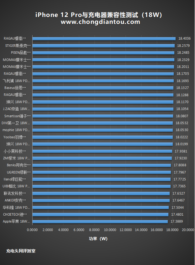

为了更直观的对比,我们将测试数据放在柱状图中。这27款充电器给iPhone12 Pro充电,功率偏差不大,仅有1瓦左右。
本次iPhone12 Pro与充电器兼容性测试在18W功率段共使用了27款PD充电器,接口从单口到双口,品牌也涵盖了海内外知名品牌,以下是本次测试得出的结论:
首先,作为iPhone 12的二哥,iPhone12 Pro的兼容性也十分不错,从测试结果来看市面上大部分主流PD充电器都能与之兼容,获得USB PD快速充电效果。
其次,苹果官方宣称iPhone 12以及iPhone 12 Pro充电功率为20W,这些18W充电器可能差那么一点没喂饱她,选择功率超过20W的充电器会比使用18W PD充电器充电效果好,至于效果如何我们以后会专门进行对比。
