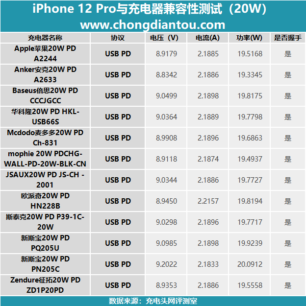

1、Apple苹果20W PD充电器 A2244
使用Apple苹果20W PD充电器为iPhone 12 Pro充电,电压8.91V,电流2.18A,功率19.51W。
2、Anker安克20W PD充电器 A2633
使用Anker安克20W PD充电器为iPhone 12 Pro充电,电压8.83V,电流2.18A,功率19.33W。
3、Baseus倍思20W PD充电器 CCCJGCC
使用Baseus倍思20W PD充电器为iPhone 12 Pro充电,电压9.04V,电流2.18A,功率19.81W。
4、华科隆20W PD充电器 HKL-USB66S
使用华科隆20W PD充电器为iPhone 12 Pro充电,电压9.03V,电流2.18A,功率19.77W。
5、Mcdodo麦多多20W PD充电器 Ch-831
使用Mcdodo麦多多20W PD充电器为iPhone 12 Pro充电,电压8.99V,电流2.18A,功率19.68W。
6、mophie 20W PD充电器 CHG-WALL-PD-20W-BLK-CN
使用mophie 20W PD充电器为iPhone 12 Pro充电,电压8.91V,电流2.18A,功率19.49W。
7、JSAUX20W PD充电器 JS-CH -2001
使用JSAUX20W PD充电器为iPhone 12 Pro充电,电压9.03V,电流2.18A,功率19.77W。
8、欧派奇20W PD充电器 HN228B
使用欧派奇20W PD充电器为iPhone 12 Pro充电,电压8.94V,电流2.21A,功率19.81W。
9、斯泰克20W PD充电器 P39-1C-20W
使用斯泰克20W PD充电器为iPhone 12 Pro充电,电压9.02V,电流2.18A,功率19.77W。
10、 新斯宝20W PD充电器 PQ205U
使用新斯宝20W PD充电器为iPhone 12 Pro充电,电压9.09V,电流2.18A,功率19.92W。
11、新斯宝20W PD充电器 PN205C
使用新斯宝20W PD充电器为iPhone 12 Pro充电,电压9.20V,电流2.18A,功率20.09W。
12、Zendure征拓20W PD充电器 ZD1P20PD
使用Zendure征拓20W PD充电器为iPhone 12 Pro充电,电压8.93V,电流2.18A,功率19.55W。
为了方便大家查阅,我们将iPhone 12 Pro与20W PD充电器的兼容性测试整理到表格中。所有充电器都握手快充不必再提,这些20W PD充电器多为 9V 2.22A模式,充电功率都在20W上下。

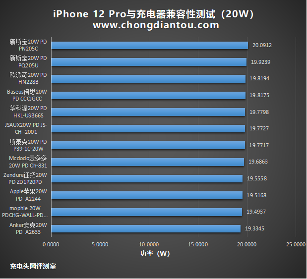

为了更直观的对比,我们将测试数据放在柱状图中。这11款充电器给iPhone12充电,功率偏差不大,仅有0.76瓦左右。

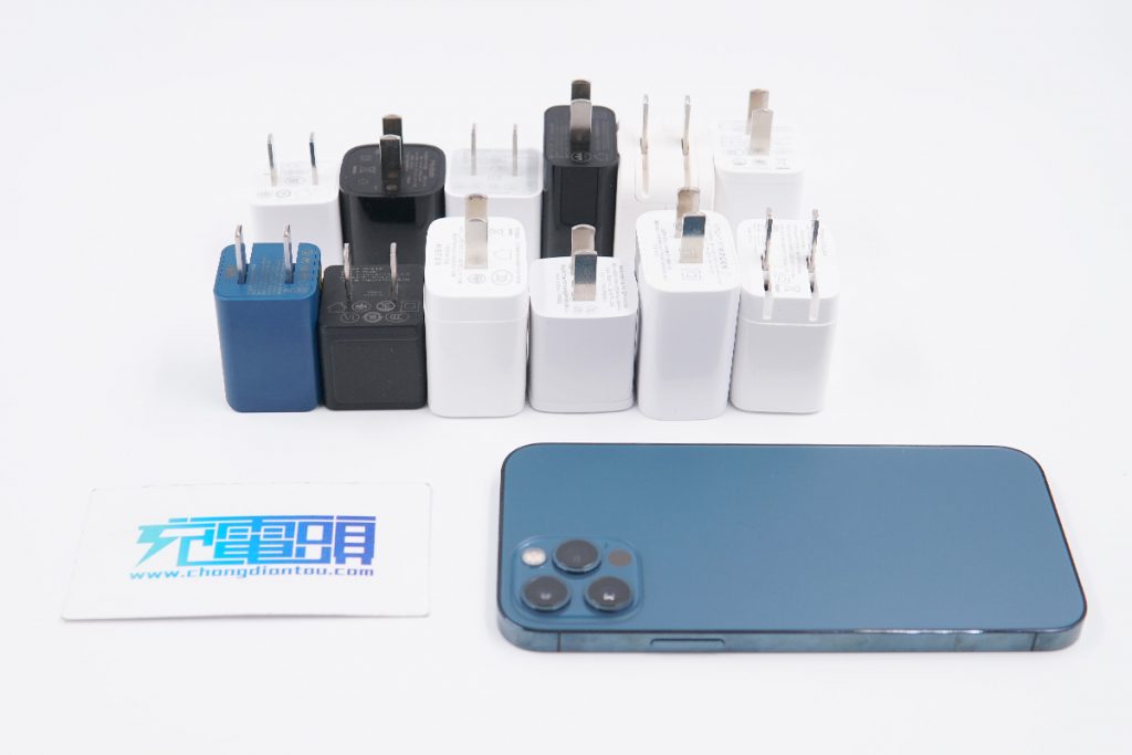

本次iPhone 12 Pro与充电器兼容性测试在20W功率段共使用了12款PD充电器,体积大小都有,品牌也涵盖了海内外知名品牌,以下是本次测试得出的结论:
首先,iPhone 12 Pro的兼容性十分不错,从测试结果来看市面上大部分主流PD充电器都能与之兼容,获得USB PD快速充电效果。
其次,苹果官方宣称iPhone 12以及iPhone 12 Pro充电功率为20W,这些20W PD充电器刚好喂饱她,选择功率更高的充电器可能会比使用20W PD充电器充电效果好,至于效果请看我们系列文章的30W、45W、65W甚至百瓦部分。
