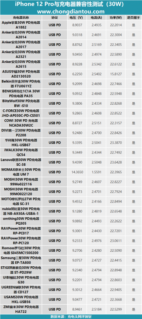

为了方便大家查阅,我们将iPhone 12 Pro手机与一众30W功率段的PD充电器兼容性测试数据整理到表格中。首先,可以看到iPhone 12 Pro与所有30W功率段PD充电器都成功握手PD快充;其次,功率都在22W上下,只有ASUS华硕功率在15W档位。

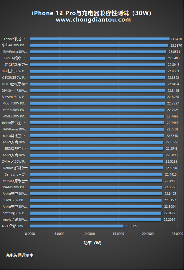

为了更直观的对比,我们将测试数据放在柱状图中。这30款充电器给iPhone12 Pro充电,功率总体偏差不大,ASUS华硕两款老将抛去的话,偏差约有1.44W左右。

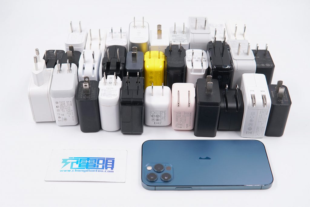

本次iPhone 12 Pro与充电器兼容性测试在30W功率段共使用了30款PD充电器,接口从多到少,体积大小都有,品牌也涵盖了海内外知名品牌,以下是本次测试得出的结论:
