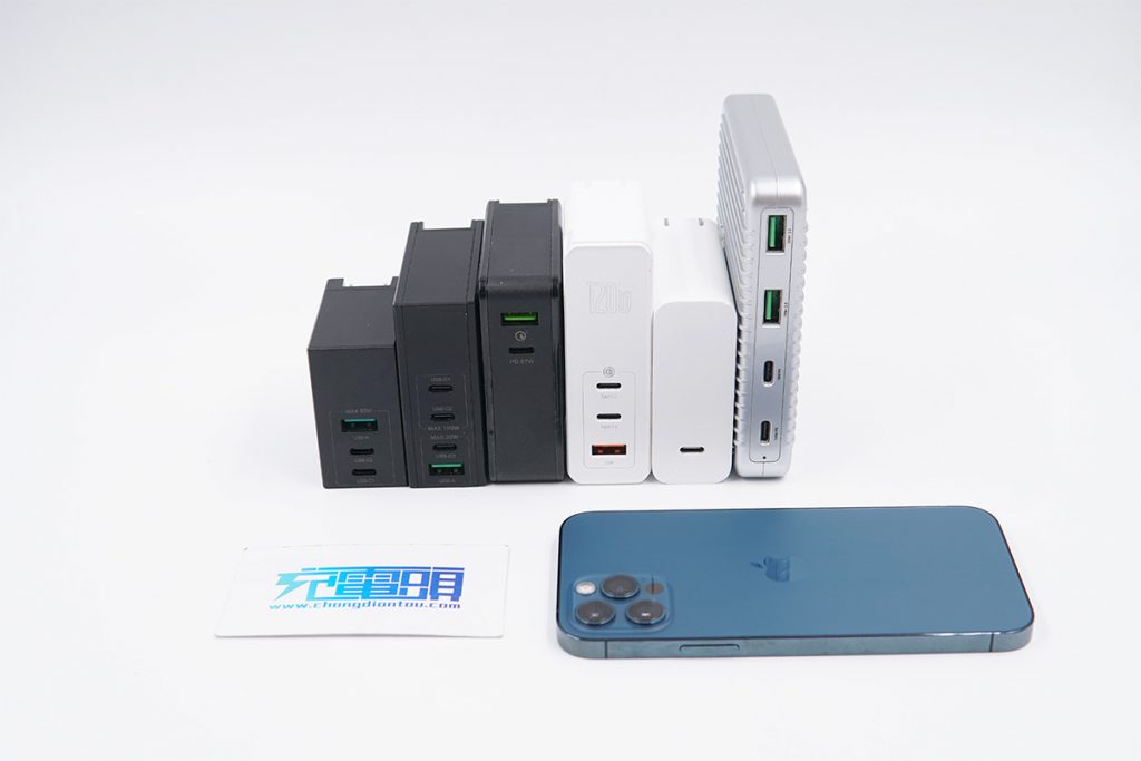

也有许多网友在后台私信我们希望对此进行测试,为了解决这些问题,充电头网准备再搞个大动作——iPhone 12 Pro充电器兼容性大评测,功率从18W一直到100W,几乎包括了市面上的所有PD功率阶段,接口从单口到多口,品牌也涵盖了海内外知名品牌,目的就是方便大家在选择适配器的时候能够更加从容。本篇是大评测的100W篇,下面就一起来看看市面上支持iPhone 12 Pro的100W功率段的PD充电器表现如何吧!

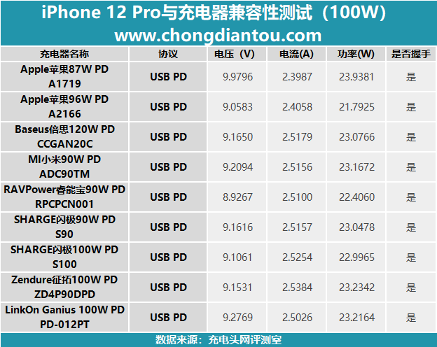

1、Apple苹果87W PD A1719
使用Apple苹果87W PD A1719充电器为iPhone 12 Pro充电,电压8.97V,电流2.39A,功率21.53W。
2、Apple苹果96W PD A2166
使用Apple苹果96W PD A2166充电器为iPhone 12 Pro充电,电压9.05V,电流2.40A,功率21.79W。
3、Baseus倍思120W PD CCGAN20C
使用Baseus倍思120W PD CCGAN20C充电器为iPhone 12 Pro充电,电压9.16V,电流2.51A,功率23.07W。
4、MI小米90W PD ADC90TM
使用MI小米90W PD ADC90TM充电器为iPhone 12 Pro充电,电压9.20V,电流2.51A,功率23.16W。
5、SHARGE闪极90W PD S90
使用SHARGE闪极90W PD S90充电器为iPhone 12 Pro充电,电压9.16V,电流2.51A,功率23.04W。
6、SHARGE闪极100W PD S100
使用SHARGE闪极100W PD S100充电器为iPhone 12 Pro充电,电压9.10V,电流2.52A,功率22.99W。
7、Zendure征拓100W PD ZD4P90DPD
使用Zendure征拓100W PD ZD4P90DPD充电器为iPhone 12 Pro充电,电压9.15V,电流2.53A,功率23.23W。
8、 LinkOn Ganius 100W PD充电器 PD-012PT
使用 LinkOn Ganius 100W PD充电器 PD-012PT 为iPhone 12 Pro充电,电压9.27V,电流2.50A,功率23.22W。
将iPhone 12 Pro手机与100W 功率段充电器的兼容性测试数据整理到表格中。可以看到iPhone 12 Pro与所有100W 功率段充电器都成功握手PD快充,功率都超过22W,可以说是高射炮打蚊子——大材小用。

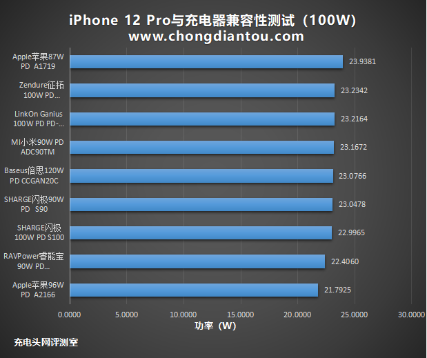

为了更直观的对比,我们将测试数据放在柱状图中。这9款90W功率段的PD充电器给iPhone12充电,功率偏差整体不大,约为2.14W左右。
本次iPhone 12 Pro与充电器兼容性测试在90W功率段共使用了8款PD充电器,体积大小都有,品牌也涵盖了海内外知名品牌,以下是本次测试得出的结论:
首先,iPhone 12 Pro的兼容性十分不错,从测试结果来看市面上大部分主流PD充电器都能与之兼容,获得USB PD快速充电效果。
其次,苹果官方宣称iPhone 12以及iPhone 12 Pro充电功率为20W,这些90W功率段的PD充电器的测试结果多超过20W,在22W与23W之间,与30W、45W及65W功率段的充电效果相差不大,证明20W及以下的充电器确实喂不饱iPhone 12 Pro。
