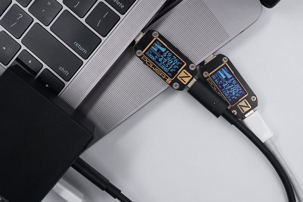

六、双口同时输出
对充电器的多口同时输出进行测试,使用USB-C1为Macbook Pro 16充电,功率为19.82V 2.18A 43.27W,同时使用USB-C2为MacBook Pro 13充电,功率为19.76V 2.20A 43.51W,充电器支持两个USB-C同时输出为设备充电,输出功率分配为45W+45W充电模式。

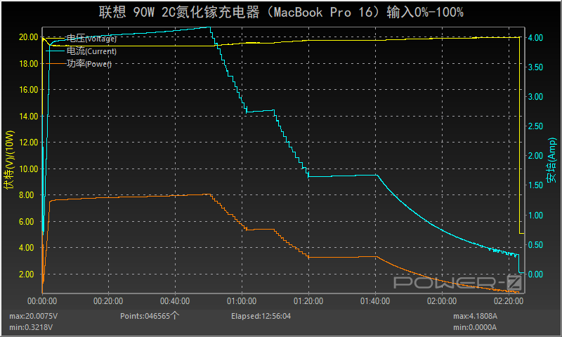

七、充电实测
模拟生活的使用场景,使用USB-C为MacBook Pro 16充电,来看一下充电全程的变化。经过短暂开机时间,功率到达了 20V 4.5A的功率档位,大功率输入持续了约50分钟,随后后电流和功率开始阶梯式下降直至1小时40分;随后功率随着电流的逐渐下降而下降直至结束。最高功率为19.29V 4.18A 80.64W。

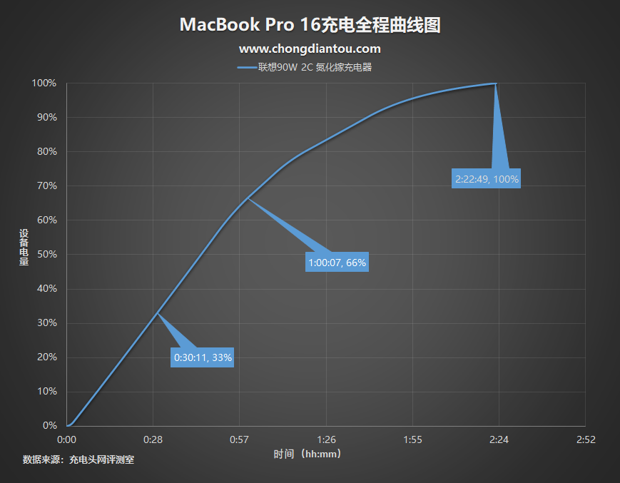

八、全程充电
充电测试数据制作成表格,联想90W 2C 氮化镓充电器1小时为MacBook Pro 16充入66%电量,全程耗时耗时约2小时22分。

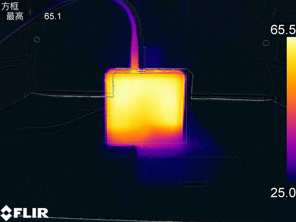

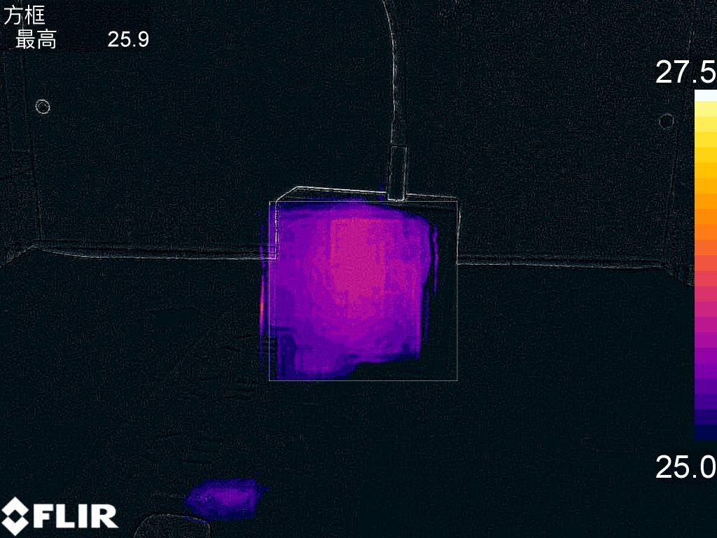

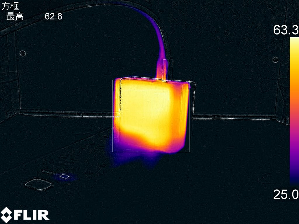

十一、温升测试
很多读者非常关心充电器发热量,所以我们加入了温升测试,但首先要明白几个温升测试小知识。
充电器热量跟功率密度、效率值、内部方案设计、环境温度等等有关,功率密度低的产品因为体积大有足够的空间让元件布局隔开,表面温度会较低,但体积往往十分巨大。而功率密度高的产品,内部往往采用了立式插板元件堆叠等设计,尽可能地将充电器做小方便用户携带,理论上温度会比功率密度低的产品热。
测试条件为在温度约为25℃的恒温箱内以20V 4.5A 90W的功率持续输出一小时进行测试。准备开始测试前,最高温度为25.9℃。
一小时后,当前最高温度为62.8℃,整体比较均匀,温度上升了36.9℃。
再来看另外一侧,当前最高温度为65.1℃,温度上升了约39.2℃。
温升测试小结
一小时满载温升环节是用来测试充电器在极限使用的情况下的发热情况,用户日常使用中很少会遇到这种长时间满载的情况。手机、平板、充电宝等数码设备功率不大,温升会较为缓和,而笔记本充电则会随着电量逐渐饱和而降低功率,发热也会同步降低。
目前国家标准中对充电器表面温度要求是,不高于95度,联想90W 2C 氮化镓充电器的温升符合安全使用标准。

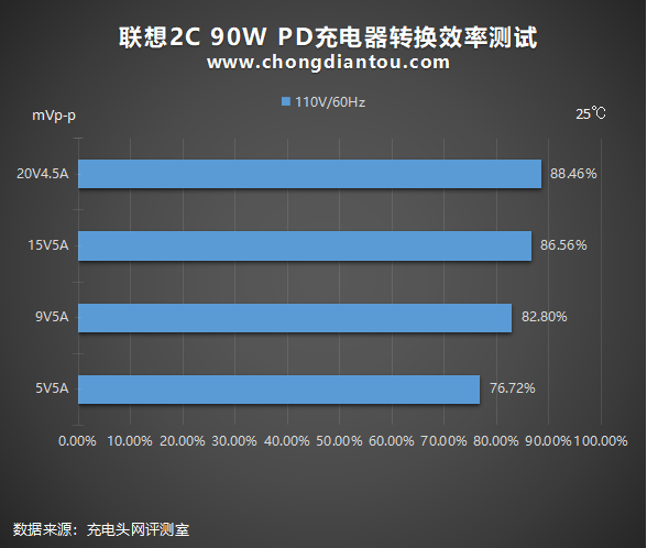

十三、转换效率测试
1、110V 60Hz
充电器在110V 60Hz交流输入的情况下进行了转换效率测试,测试结果如下:
将充电器在各个电压档位的输出功率拉满进行测试:四个档位测得插线板AC端输入功率和USB端输出功率,通过计算,可得充电器的转换效率从76.72%到88.46%。
2、220V 50Hz
充电器在220V 50Hz交流输入的情况下进行了转换效率测试,测试结果如下:
将充电器在各个电压档位的输出功率拉满进行测试:五个档位测得插线板AC端输入功率和USB端输出功率,通过计算,可得充电器的转换效率从76.95%到88.84%。
转换效率测试小结
充电器本质上是一种转换设备,过程中会有损耗,以热量的形式散发出来。转换效率指的是充电器输出功率和输入功率的比值,也就是对电能的利用效率,转换效率越高越省电。联想90W 2C 氮化镓充电器在110V 60Hz和220V 50Hz交流输入的各个电压档位下共测试出十个数据,从76.72%到88.84%不等。
