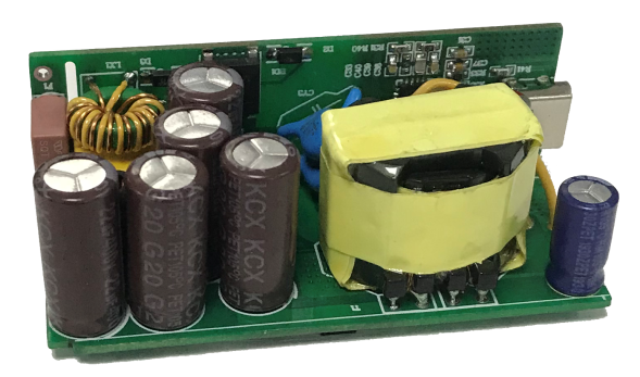

正面

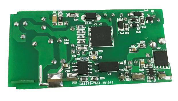

反面

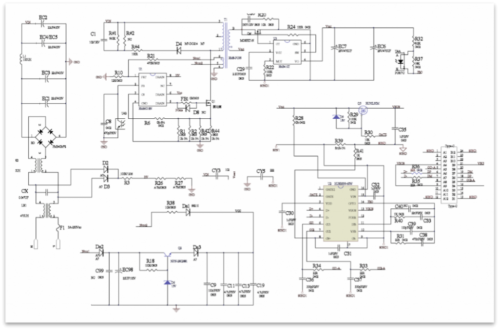

电路原理
基于亚成微RM6601SN+RM3410T设计的PD-65W六级能效快充电源,DEMO外形尺寸为62mm(L)x30mm(W)x23mm(H),通过计算可得PCB模块的功率密度达到了1.52W/cm³。
