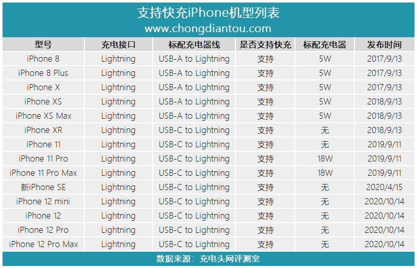

不过从消费者的角度来看,这也意味着购买iPhone的用户必须使用USB-C接口的充电器才能顺利给手机充上电,并且充电器需要自行购买。这极大的刺激了20W PD快充配件市场的繁荣,同时iPhone 12引起的换机热潮也大大促进了USB PD快充技术的普及。
据充电头网最新的统计数据显示,目前苹果已有14款支持USB PD快充的手机,其中官网在售的7款机型均已不再赠送充电器,这让20W PD快充配件的市场需求得到极大释放,市场空前广阔。

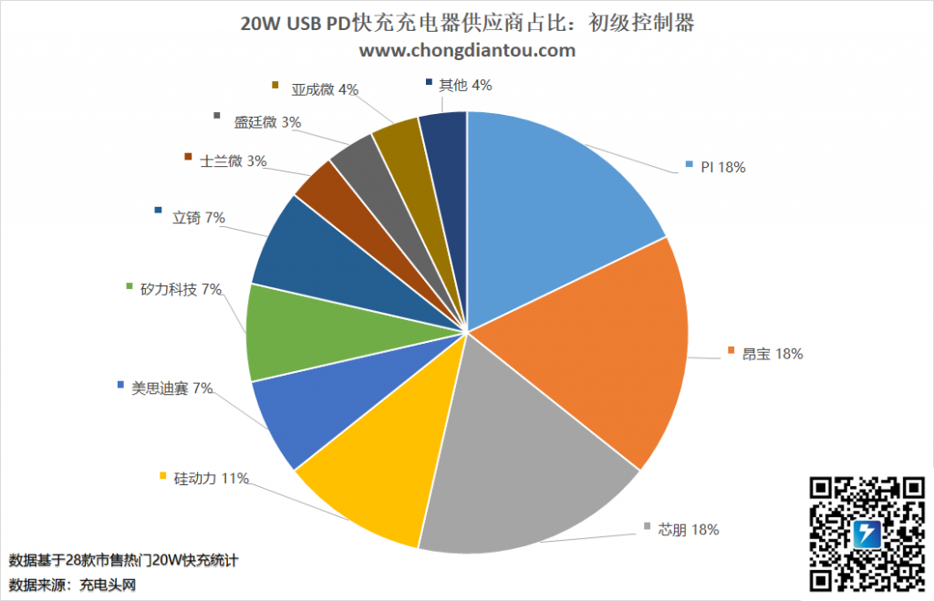

初级控制器方面,在已拆解的28款20W PD快充充电器中PI、昂宝、芯朋数量一致,各有5款产品应用案例,占比约为18%,并列第一。硅动力有3款应用案例,占比约为11%、美思迪赛、矽力科技、立锜科技则各有两款应用案例,各占比约7%。
得益于芯片技术的成熟,以及小功率快充产品对成本要求的敏感性。内置MOS的20W PD快充电源方案变得越来越多,并成为大多数快充电源厂商的首选。据统计,在充电头网拆解的28款20W PD快充产品中,25款均为内置MOS方案,仅3款采用了分离器件方案。高集成快充电源芯片的采用对降低系统成本、缩短产品开发周期、加速产品上市,抢占市场等方面均有优势。

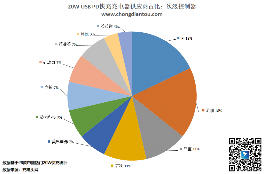

次级控制器方面,PI、芯朋依然保持5款应用案例和18%的占比,昂宝、东科各占比11%,应用案例为3款,美思迪赛、矽力科技、立锜科技、硅动力、茂睿芯各有两款产品应用案例,占比7%。
据充电头网观察,大部分产品的次级芯片的都会与初级芯片来自同一家供应商,二者搭配组成高集成、高效的20W PD快充方案套片。比如PI、芯朋、昂宝、美思迪赛、矽力科技、立锜、硅动力等芯片原厂均能提供完整的20W PD快充电源方案套片,并且具有一致性强。与此同时,东科、茂睿芯、芯茂微等厂商的高集成同步整流芯片凭借优良的性能也获得快充电源厂商青睐。

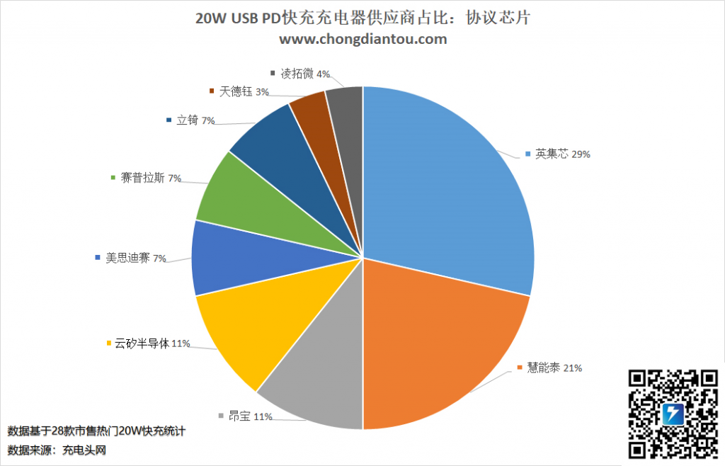

在20W PD快充协议芯片市场中,出现了英集芯和慧能泰两大核心供应商,占比分别为29%和21%,两家公司的协议芯片成为了半数品牌20W PD快充产品的选择。此外,云矽半导体的协议芯片凭借高集成、外围精简等产品特性,获得了3个品牌产品的采用,占比11%。
值得一提的是,美思迪赛和立锜科技是以上协议芯片厂商中唯二两家能够将同步控制器和协议识别等功能集成在一颗芯片内并量产商用的品牌。

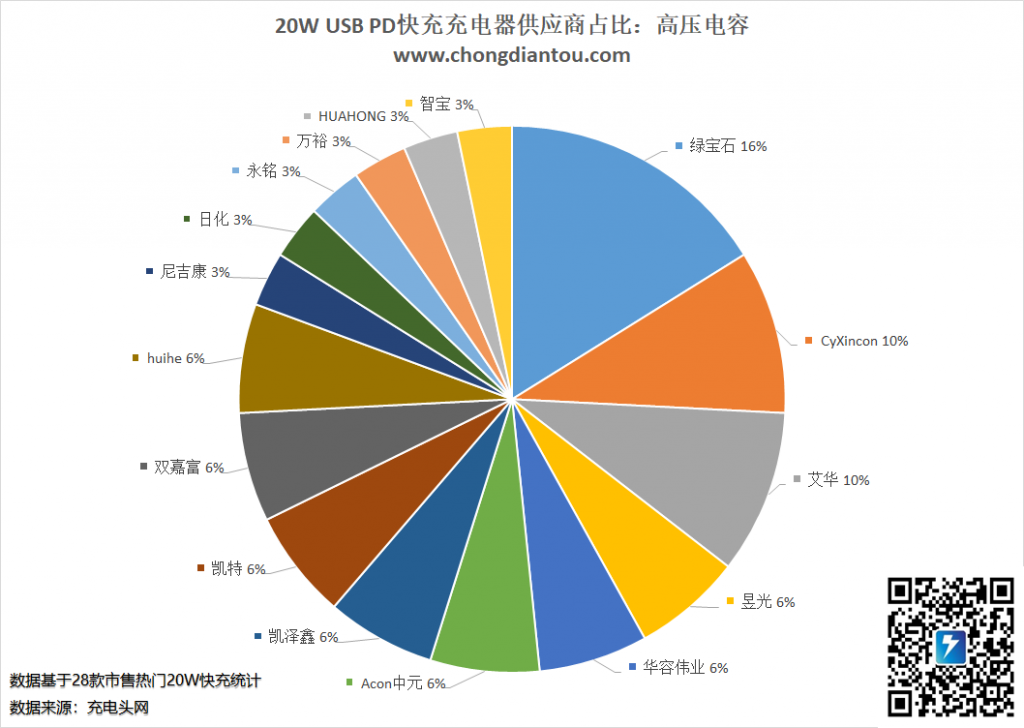

20W PD快充高压电容基本呈现了百花齐放的局面,28款产品的高压电容供应商多达16家,不过本土化趋势明显,绿宝石、艾华、昱光、中元、凯泽鑫、永铭等品牌均有相关的应用案例;同时也有少数台系品牌(如:智宝、万裕)和日系品牌(如:尼吉康、日化等)。

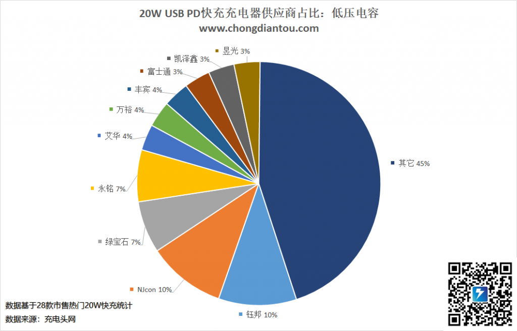

低压电容方面,由于很多产品的品牌辨识度不高,本次统计只确认到10个品牌,其中钰邦、NJcon、绿宝石、永铭等四个品牌的低压电容占比相对较多。
