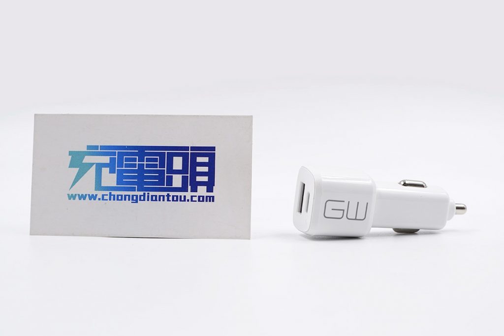

中正仁和从实际使用情况出发,推出了32W 1A1C车载充电器,内部采用双路独立输出方案,双口互不干扰支持PD快充输出。中正仁和32W 1A1C车载充电器采用全白色壳体制作,与常见的圆柱形车充外观不同,中正仁和采用了方形的外观设计,输出端头部印有“GW”商标。

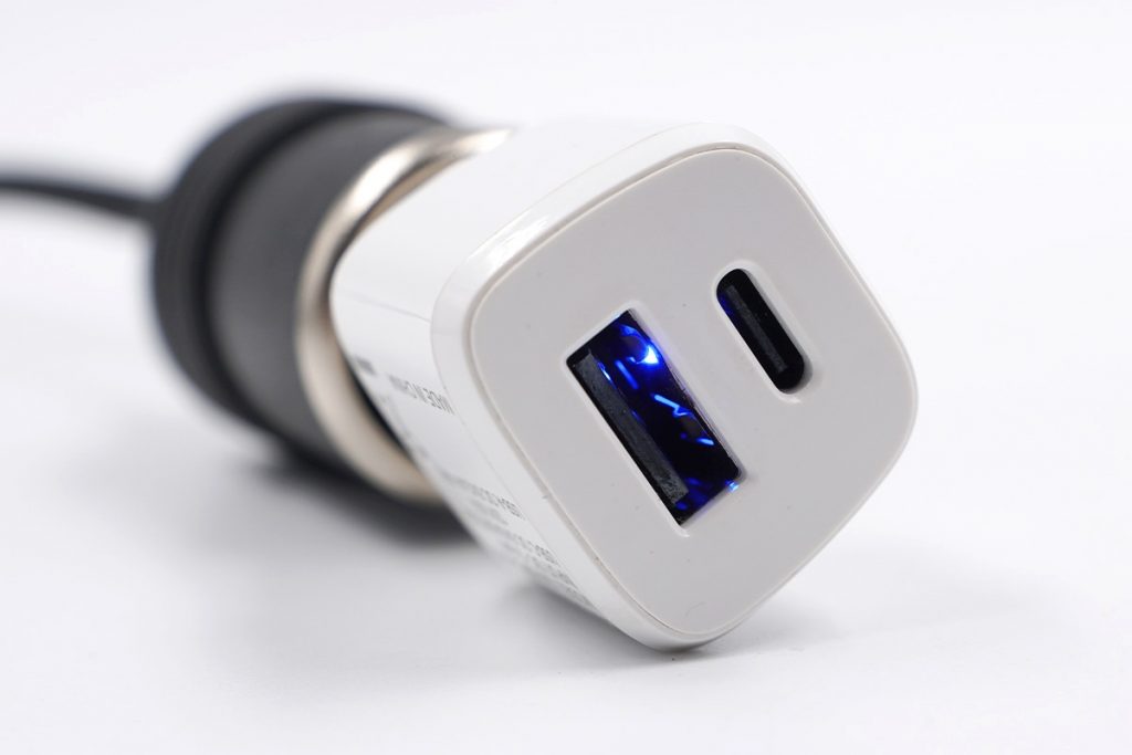

中正仁和32W 1A1C车载充电器拥有双输出接口,分别是一个用于给数码产品作主力供电的USB-C PD快充输出口,一个用于给行车记录仪或数码产品供电的副输出口。车充内部带有LED,通电后会从接口透出蓝光,便于用户在黑暗环境中寻光插入。

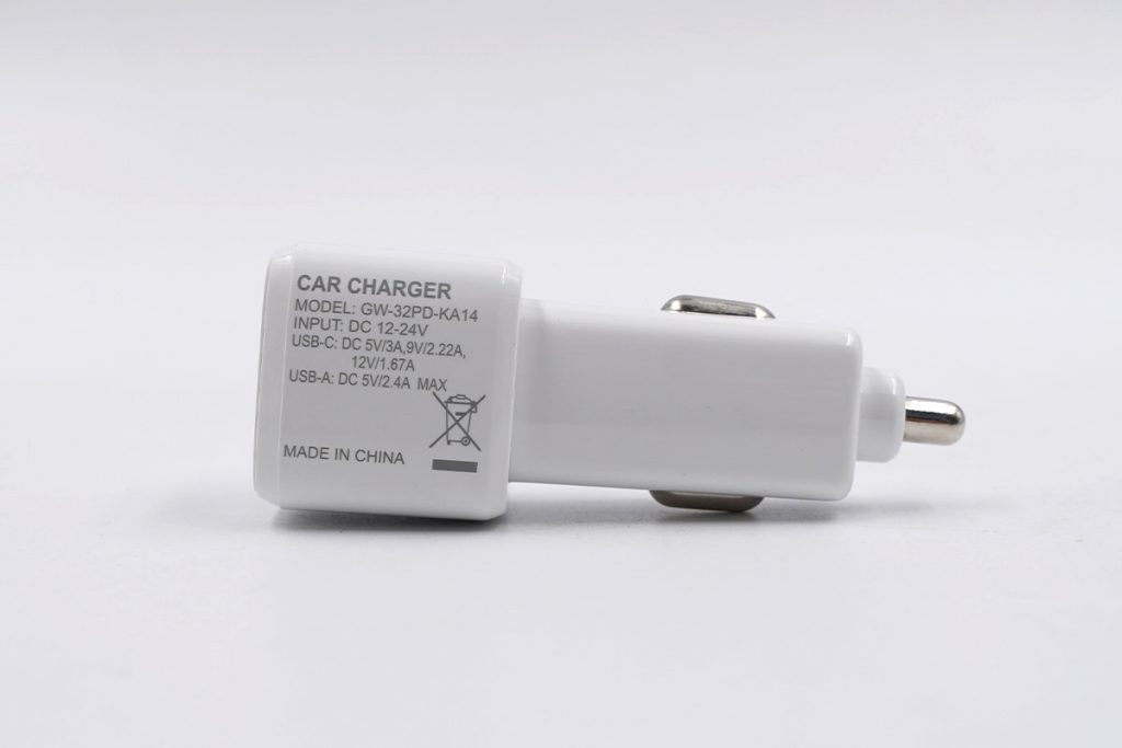

输出端壳体外印有名牌参数。品名:车载充电器
型号:GW-32PD-KA14
输入:DC12-24VUSB-C
输出:5V3A / 9V2.22A / 12V1.67A
USB-A输出:5V2.4A

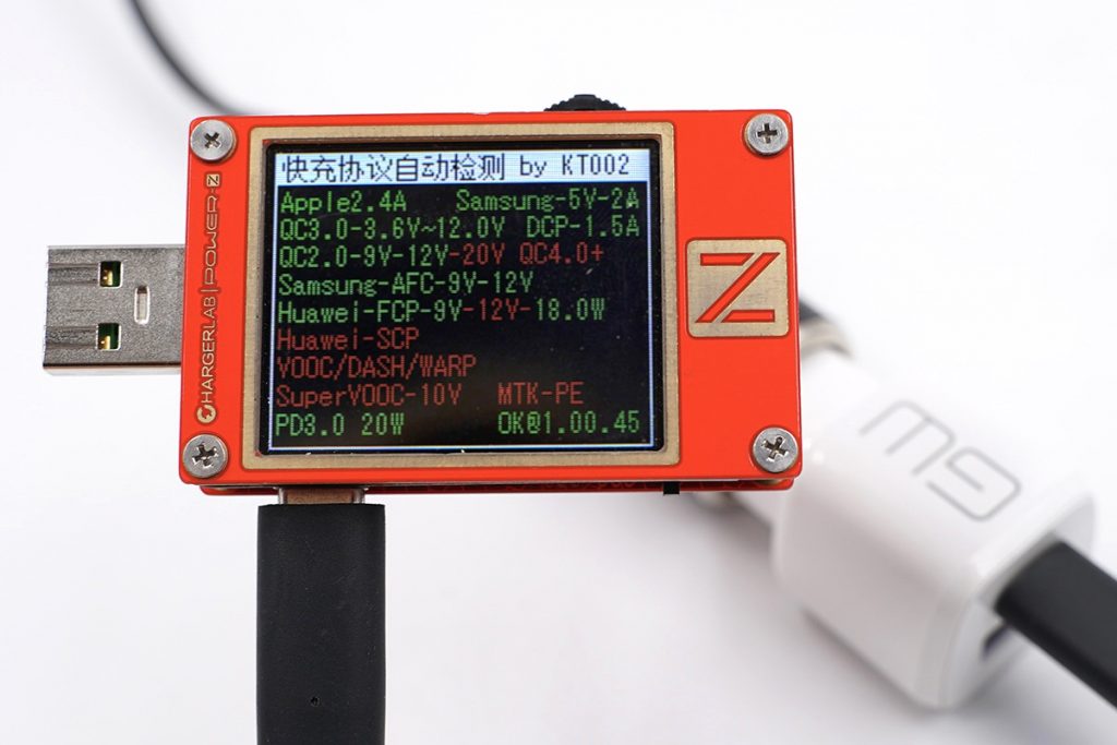

POWER-Z KT002 USB测试仪对USB-C口进行快充协议轮询,支持PD3.0、APPLE2.4A、QC3.0、QC2.0、AFC、FCP等常见的快充协议,可以为市面上大部分数码产品提供快充支持。

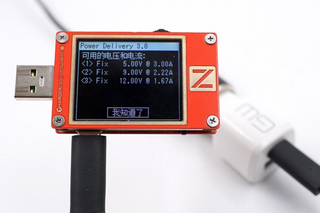

读取USB-C PDO报文,发现共有三档输出电压,分别是5V3A / 9V2.22A / 12V1.67A,支持20W PD快充输出,相比起旧款18W方案能更好地贴合新一代iPhone 12使用。

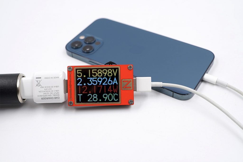

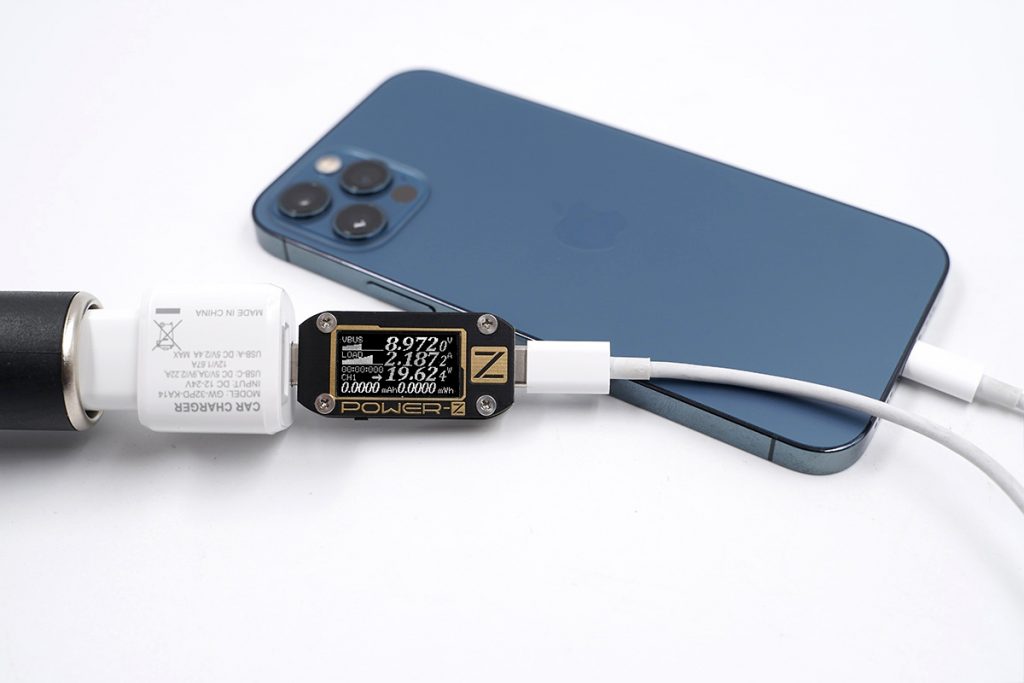

USB-C支持20W输出,实测为iPhone 12充电功率达到8.97V 2.18A 19.62W,成功握手iPhone 12 20W快充,满足30分钟充入50%的性能需求,为iPhone 12快速恢复电量。

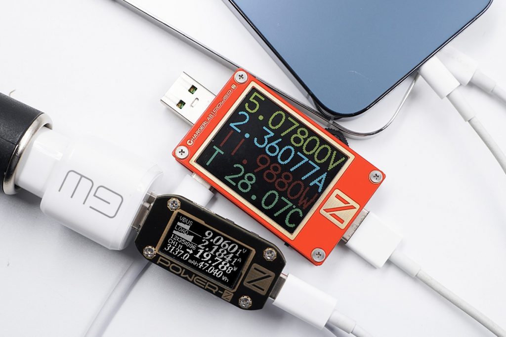

中正仁和32W 1A1C车载充电器两个输出口互不干扰,同时对外充电也能达到各自满载,USB-C满载20W输出为主力设备提供20W PD快充,USB-A也可以满载输出为iPhone、行车记录仪等设备提供12W充电。
