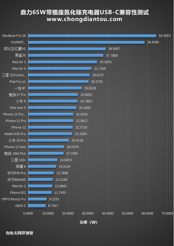

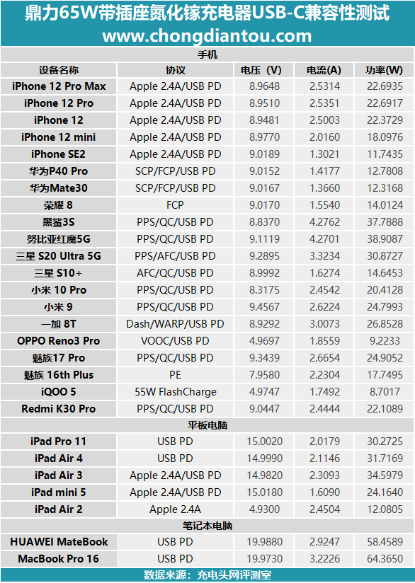

1、USB-C接口
iPhone12 Pro Max 支持USB PD和Apple2.4A快速充电协议,使用这款充电器的USB-C为其充电,功率为8.96V 2.53A 22.69W。
努比亚红魔5G手机支持PPS、QC和USB PD快速充电协议,功率为9.11V 4.27A 38.9W。

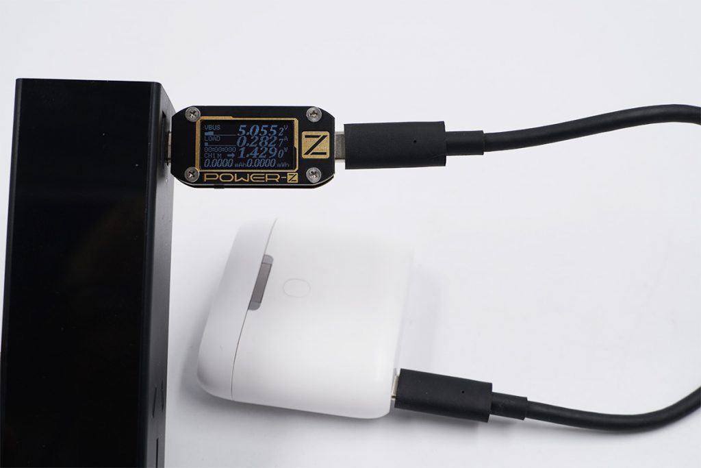

使用充电器的USB-C为某品牌TWS耳机充电,功率为5.05V 2.28A 1.42W。
iPad Air 3支持Apple 2.4A和USB PD快速充电协议,功率为14.98V 2.30A 34.59W。
Macbook Pro 16支持USB PD快速充电协议,功率为19.97V 3.22A 64.36W。
为了让大家更方便查阅,我们将充电器USB-C接口充电兼容性的测试数据放在表格当中。可以看到大部分设备都符合预期,iPhone 12系列除了mini功率都超过22W;“PPS三剑客”中努比亚红魔5G手机、黑鲨3S和三星 S20 Ultra 5G功率都超过30W,两款笔记本也都在60W上下。
为了更直观的表现,将数据放在柱状图当中,MacBook Pro 16和华为MateBook排名自然最高,紧随其后的是几款iPad和“PPS三剑客”,随后便是安卓旗舰与iPhone 12混杂。

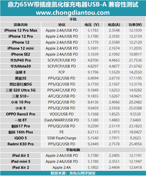

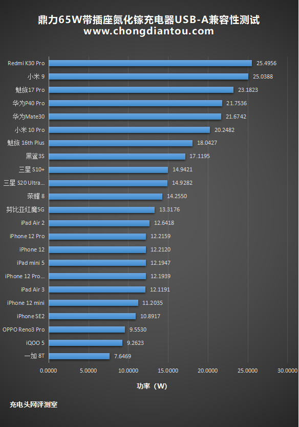

2、USB-A接口
Redmi K30 Pro支持PPS、QC和USB PD快速充电协议,功率为9.24V 2.75A 25.49W。
华为P40 Pro 支持SCP、FCP和 USB PD快速充电协议,功率为4.87V 4.46A 21.75W。
充电器USB-A充电兼容性的测试数据放在表格当中。iPhone 12 系列四台功率在12W上下徘徊;两款华为旗舰功率也接近22W左右;小米9超过25W, 小米 10 Pro超过20W,Redmi K30 Pro则超过25W;魅族 17 Pro超过23W。
小米的两员大将排在最前,魅族 17Pro紧随其后,随后是华为的两台旗舰,后面的机型差距不大。

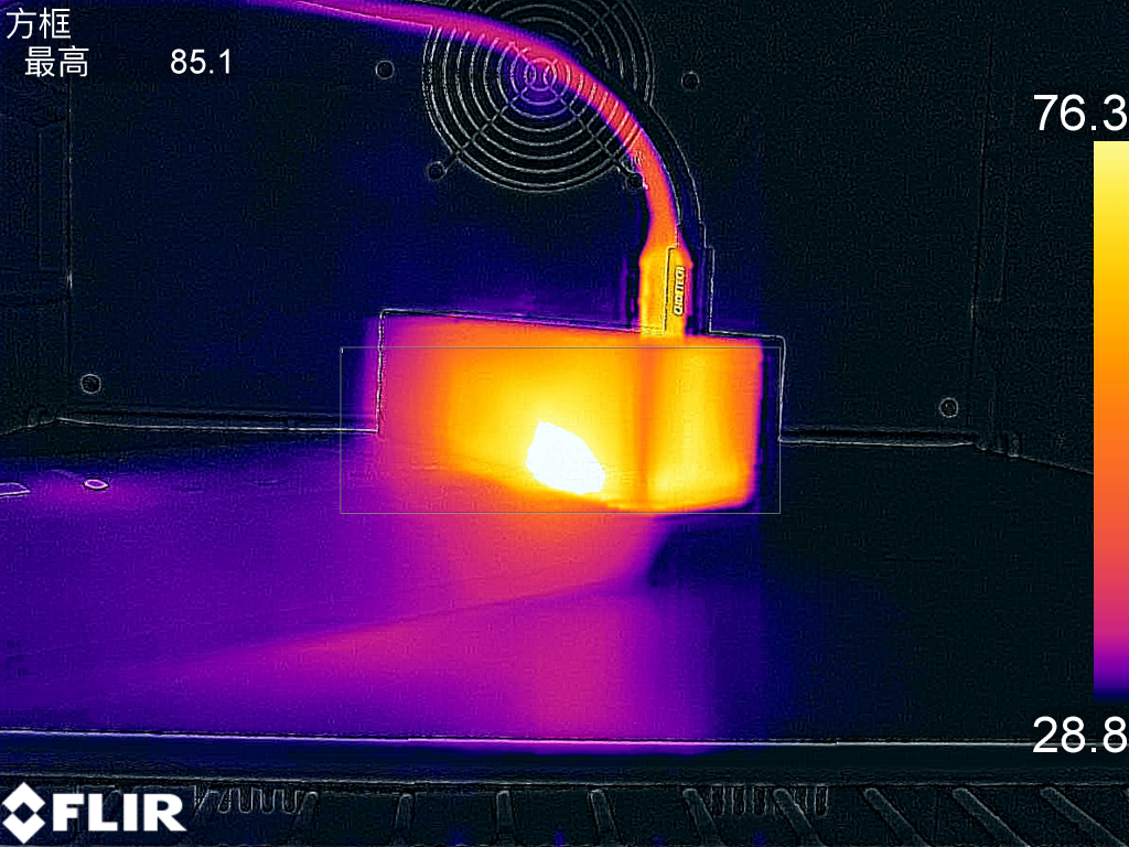

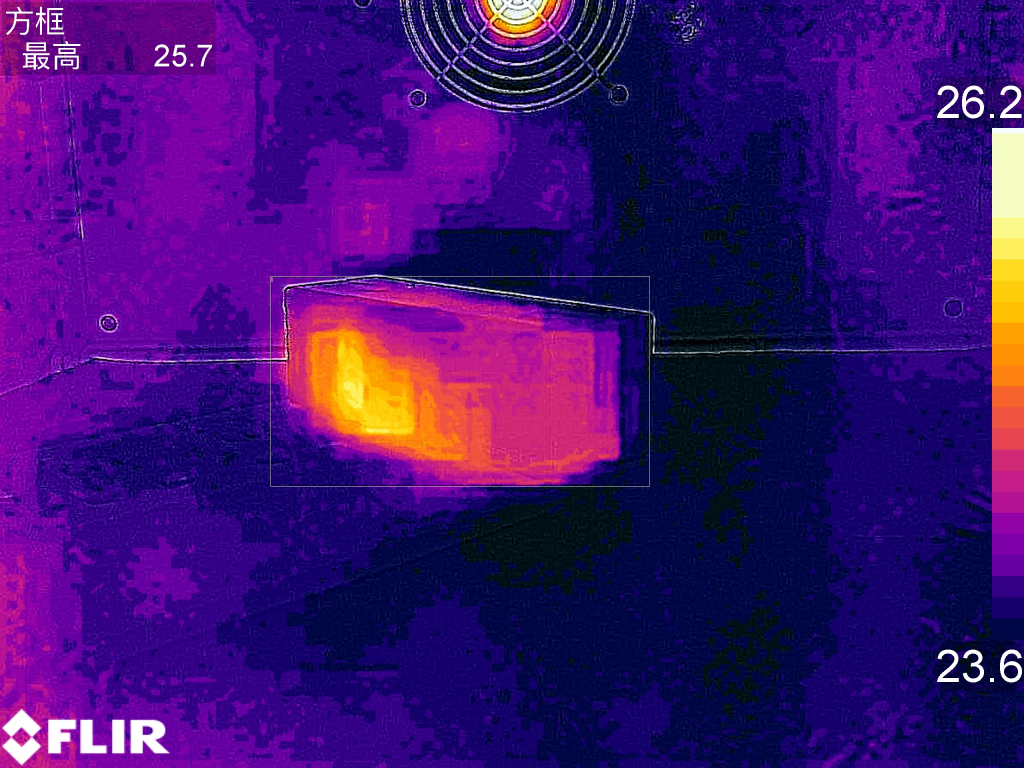

十二、温升测试
很多读者非常关心充电器发热量,所以我们加入了温升测试,但首先要明白几个温升测试小知识。
充电器热量跟功率密度、效率值、内部方案设计、环境温度等等有关,功率密度低的产品因为体积大有足够的空间让元件布局隔开,表面温度会较低,但体积往往十分巨大。而功率密度高的产品,内部往往采用了立式插板元件堆叠等设计,尽可能地将充电器做小方便用户携带,理论上温度会比功率密度低的产品热。
对充电器的温升进行测试,测试条件为在温度约为25℃的恒温箱内以20V 3.25A 65W的功率持续输出一小时进行测试。准备开始测试前,最高温度为25.7℃。
一小时后,当前最高温度为85.1℃,主要集中在充电器腰部,温度上升了59.4℃。
再来看另外一侧,当前最高温度为79.4℃,温度上升了约53.7℃。
温升测试小结
一小时满载温升环节是用来测试充电器在极限使用的情况下的发热情况,用户日常使用中很少会遇到这种长时间满载的情况。手机、平板、充电宝等数码设备功率不大,温升会较为缓和,而笔记本充电则会随着电量逐渐饱和而降低功率,发热也会同步降低。
目前国家标准中对充电器表面温度要求是,不高于95度。鼎力65W带插座氮化镓充电器测试最高温度达到85.1℃,手感还是比较烫的,谨慎!
