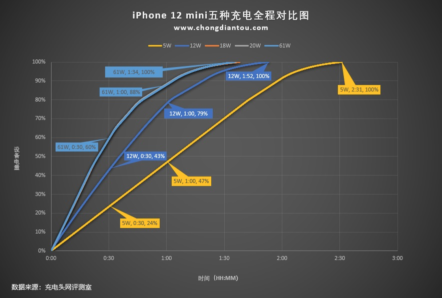

别急呀,这里是充电头网——充电,我是认真的。我们将苹果5W、12W、18W、20W、61W PD充电器分别为iPhone 12mini进行全程充电,然后将过程绘制成曲线图。如果拿iPhone 12对比的话,整体相差不大,甚至因为电池小,还快了那么几分钟。

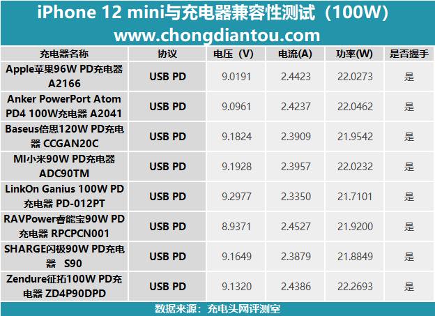

测试环境:
电量:总体在iPhone 12 mini手机的10%-30%之间
室温:约为25℃
功率测试器材:POWER-Z KM001C
测试线材:苹果原装USB-C to lightning线缆
电压:标准市电220V
1、Apple苹果96W PD充电器 A2166
使用苹果96W充电器为iPhone 12 mini充电,功率为9.01V 2.44A 22.02W。
2、Anker PowerPort Atom PD4 100W充电器 A2041
使用Anker PowerPort Atom PD4 100W充电器为iPhone 12 mini充电,功率为9.09V 2.42A 22.04W。
3、Baseus倍思120W PD充电器 CCGAN20C
使用Baseus倍思120W PD充电器为iPhone 12 mini充电,电压9.18V,电流2.39A,功率21.95W。
4、MI小米90W PD充电器 ADC90TM
使用MI小米90W PD充电器为iPhone 12 mini充电,电压9.19V,电流2.39A,功率22.02W。
5、 LinkOn Ganius 100W PD充电器 PD-012PT
使用 LinkOn Ganius 100W PD充电器为iPhone 12 mini充电,电压9.279V,电流2.33A,功率21.70W。
6、RAVPower 90W PD充电器 RP=CPCN001
使用RAVPower 90W PD充电器为iPhone 12 mini充电,电压8.93V,电流2.45A,功率21.92W。
7、SHARGE闪极90W PD充电器 S90
使用SHARGE闪极90W PD充电器为iPhone 12 mini充电,电压9.16V,电流2.38A,功率21.88W。
8、Zendure征拓100W PD充电器 ZD4P90DPD
使用Zendure征拓100W PD为iPhone 12 mini充电,电压9.13V,电流2.43A,功率22.27W。
为了方便大家查阅,我们将iPhone 12 mini与100W级别PD充电器的兼容性测试数据整理到表格中。可以看到所有充电器都成功握手PD快充;iPhone 12 mini的充电功率普遍在21W以上,甚至特别优秀的选手还能超过22W。

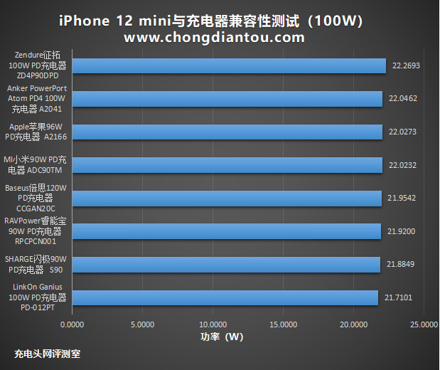

再放到柱状图中,充电器大致都在21.71W到22.26W之间,功率差距为1.63W。
本次iPhone12 mini与充电器兼容性测试在100W功率段共使用了8款PD充电器,体积大小都有,品牌涵盖了海内外知名品牌,以下是本次测试得出的结论:
从兼容性上,看作为iPhone 12系列的小弟,mini的兼容性同样十分不错,从测试结果来看市面上大部分主流100W级别PD充电器都能与之兼容,获得USB PD快速充电效果。
从最大功率来看,苹果官方宣称iPhone 12系列的充电功率为20W,mini确实稍弱一些,但使用更高功率的充电器后,比如本文的100W PD快充,也能追上三位哥哥,20W以上已经成为家常便饭。
