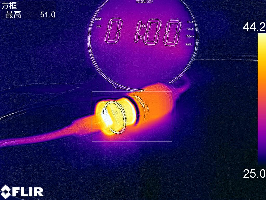

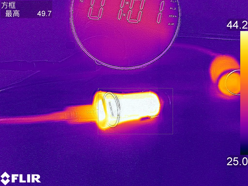

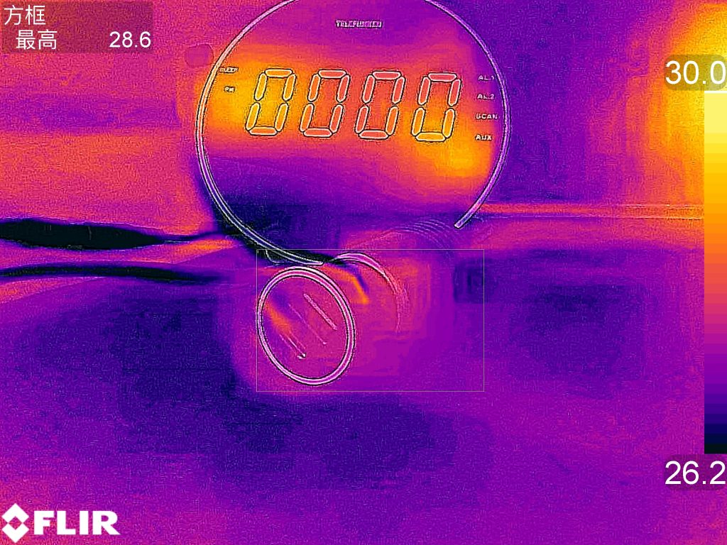

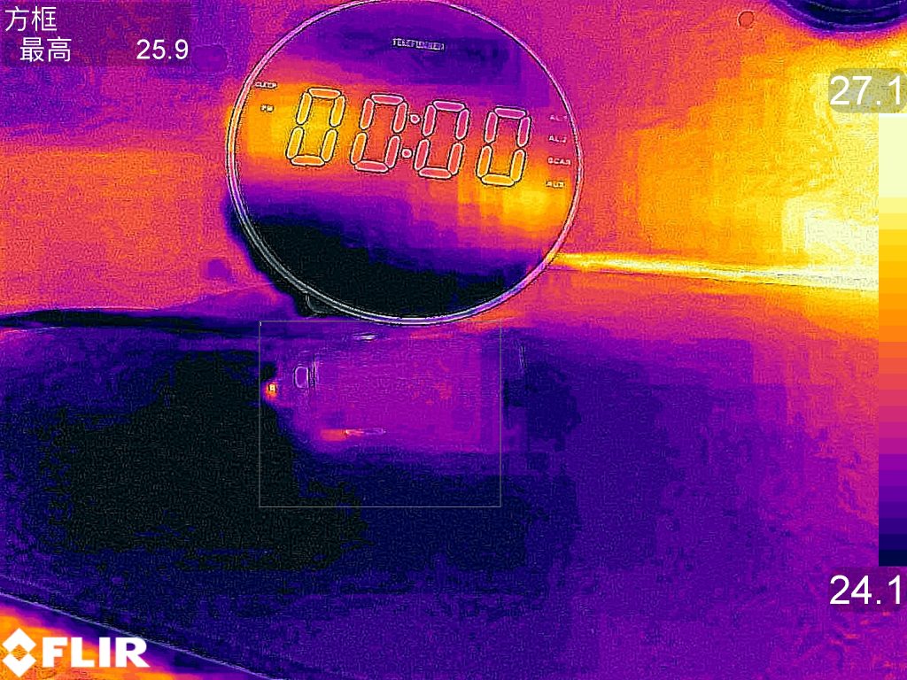

3、温升测试
对车充的温升进行测试,测试条件为在温度约为25℃的恒温箱内以9V 2.22A 20W的功率持续输出一小时进行测试。准备开始测试前,车充最高温度为25.9℃。
模拟使用情景,将其放入“点烟器”中,此时两者为一整体,最高温度为28.6℃。
一小时后,未从“点烟器”拔出车充时,仅测量外部温度,当前最高温度为51℃,温升约为22.4℃。
迅速拔出车充进行温度测试,当前单车充最高温度为49.7℃,温升约为23.8℃。
