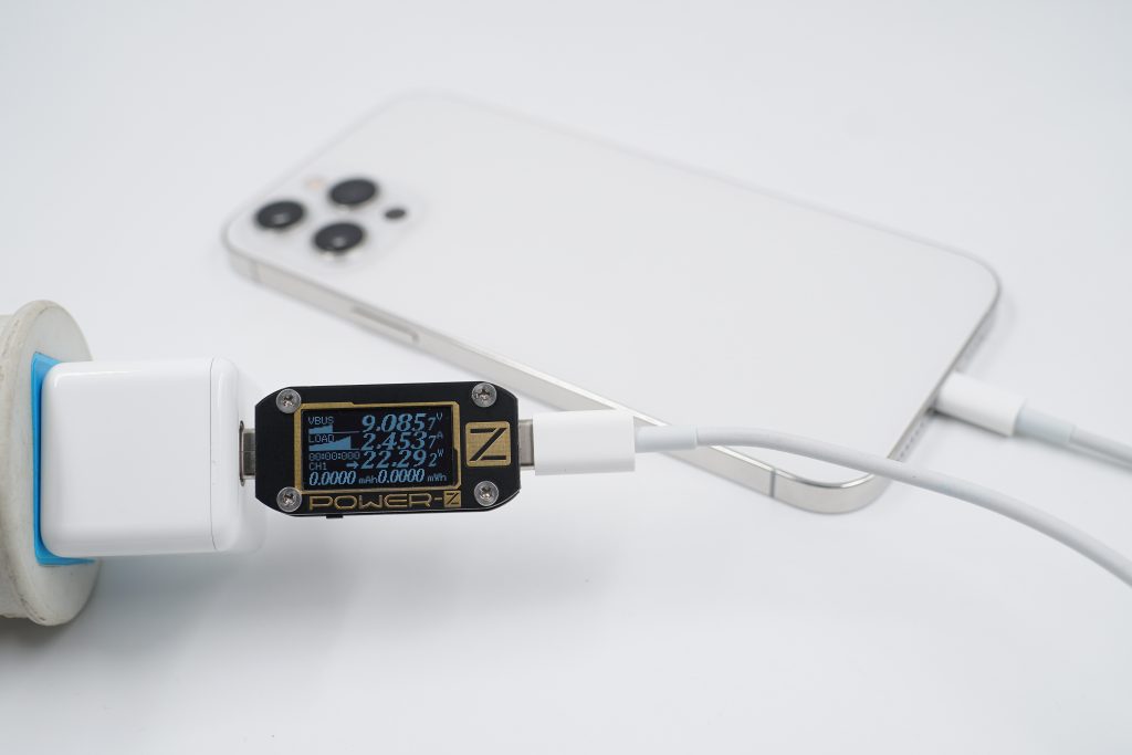

![苹果iPhone 12专用,可折叠插脚:龙冰22.5W PD充电器全面评测-充电头网](https://www.chongdiantou.com/wp-content/uploads/2021/01/16-1024x683.jpg)
使用充电器为iPhone 12 Pro Max充电,功率为9.08V 2.45A 22.29W。

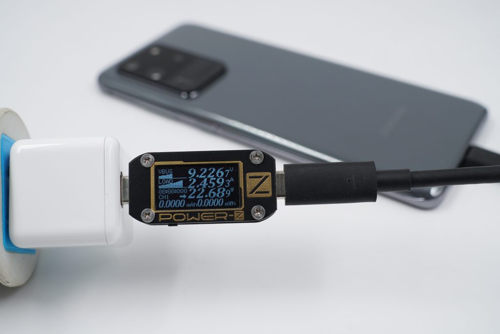

![苹果iPhone 12专用,可折叠插脚:龙冰22.5W PD充电器全面评测-充电头网](https://www.chongdiantou.com/wp-content/uploads/2021/01/17-1024x683.jpg)
三星S20 Ultra功率为9.22V 2.45A 22.68W。

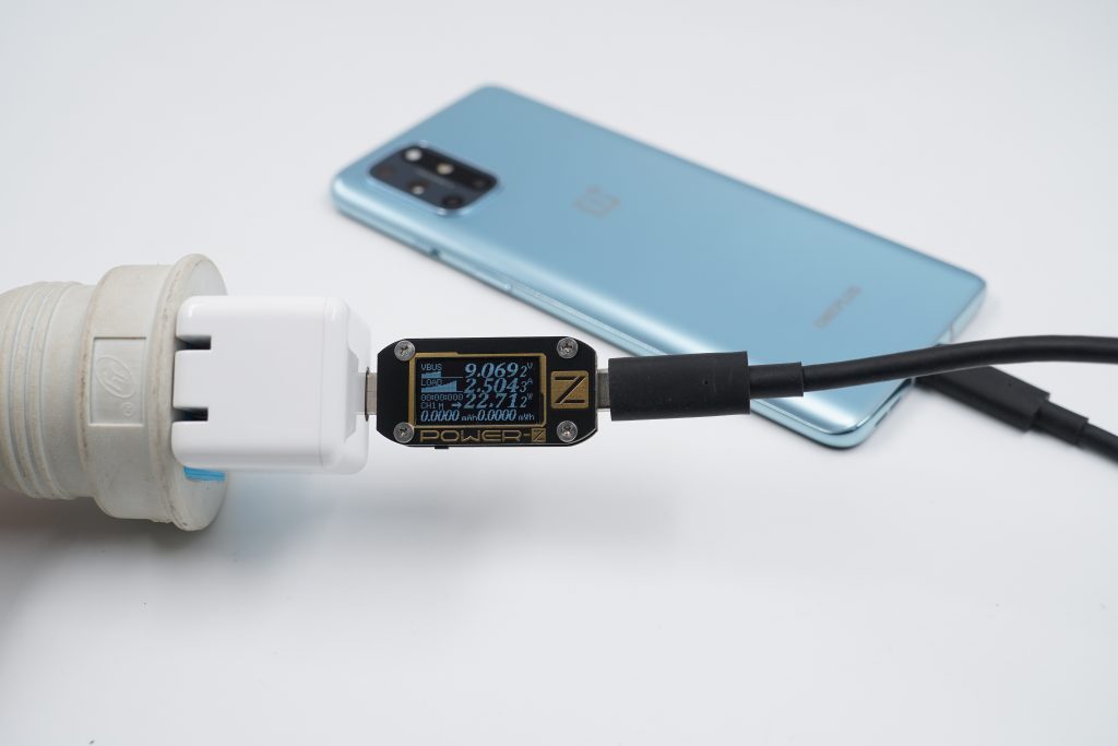

![苹果iPhone 12专用,可折叠插脚:龙冰22.5W PD充电器全面评测-充电头网](https://www.chongdiantou.com/wp-content/uploads/2021/01/18-1024x683.jpg)
一加 8T的功率为9.06V 2.50A 22.71W。

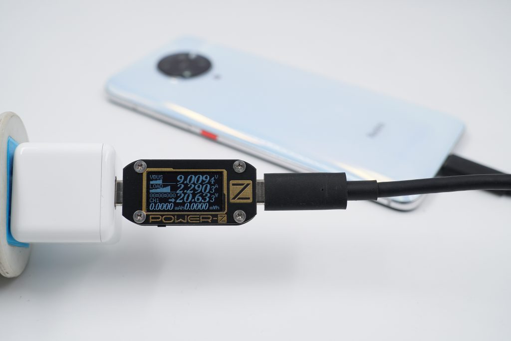

![苹果iPhone 12专用,可折叠插脚:龙冰22.5W PD充电器全面评测-充电头网](https://www.chongdiantou.com/wp-content/uploads/2021/01/19-1024x683.jpg)
Redmi K30 Pro的功率为9.00V 2.29A 20.63W。

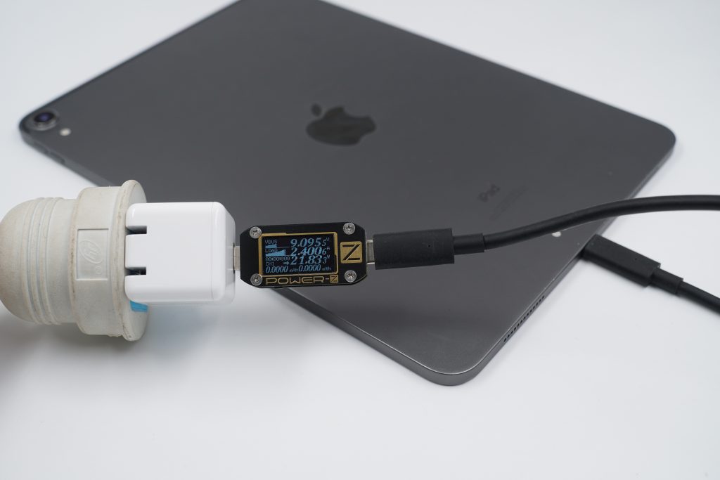

![苹果iPhone 12专用,可折叠插脚:龙冰22.5W PD充电器全面评测-充电头网](https://www.chongdiantou.com/wp-content/uploads/2021/01/20-1024x683.jpg)
iPad Pro 11的功率为9.09V 2.40A 21.83W。

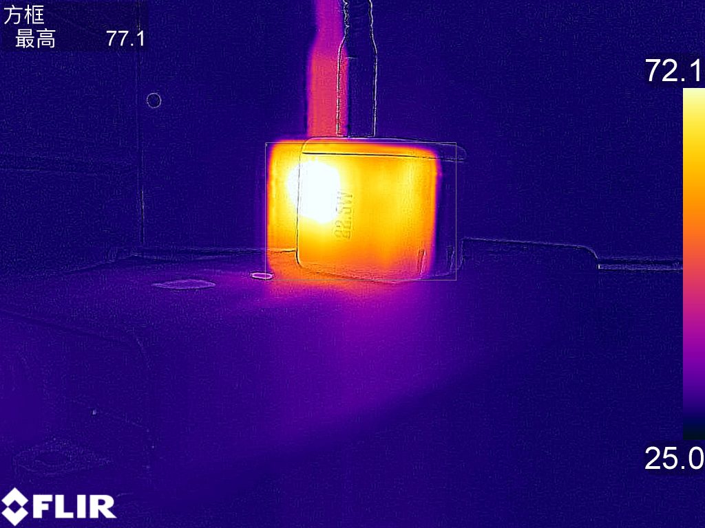

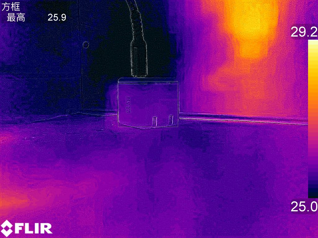

![苹果iPhone 12专用,可折叠插脚:龙冰22.5W PD充电器全面评测-充电头网](https://www.chongdiantou.com/wp-content/uploads/2021/01/29-2-1024x768.jpg)
对龙冰22.5W PD充电器的温升进行测试,测试条件为在温度约为25℃的恒温箱内以12V 1.8A 22W的功率持续输出一小时进行测试。准备开始测试前,最高温度为25.9℃。

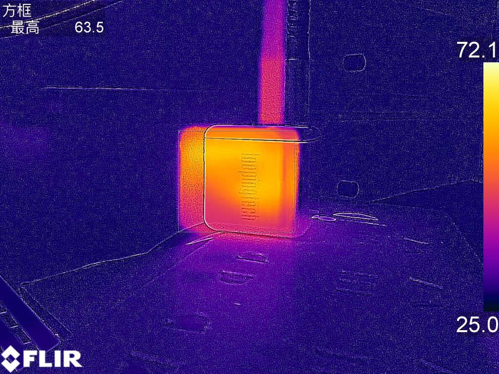

![苹果iPhone 12专用,可折叠插脚:龙冰22.5W PD充电器全面评测-充电头网](https://www.chongdiantou.com/wp-content/uploads/2021/01/30-1024x768.jpg)
一小时后,当前最高温度为63.5℃,主要集中在logo附近,温度上升了37.6℃。
![苹果iPhone 12专用,可折叠插脚:龙冰22.5W PD充电器全面评测-充电头网](https://www.chongdiantou.com/wp-content/uploads/2021/01/31-1024x768.jpg)
再来看另外一侧,当前最高温度为77.1℃,温度上升了约51.2℃。
温升测试小结
一小时满载温升环节是用来测试充电器在极限使用的情况下的发热情况,用户日常使用中很少会遇到这种长时间满载的情况。手机、平板、充电宝等数码设备功率不大,温升会较为缓和,而笔记本充电则会随着电量逐渐饱和而降低功率,发热也会同步降低。目前国家标准中对充电器表面温度要求是,不高于95℃,龙冰22.5W PD充电器测试最高温度符合标准。
