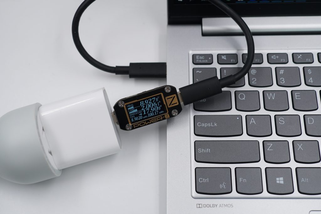

先举个代表,苹果20W PD充电器支持Samsung 5V/2A、DCP协议,以及USB PD2.0快充协议,具备5V3A和9V2.22A两组固定电压档位,使用苹果20W PD充电器为联想小新Pro 14笔记本充电,功率为8.92V 2A 17.9W,成功握手。

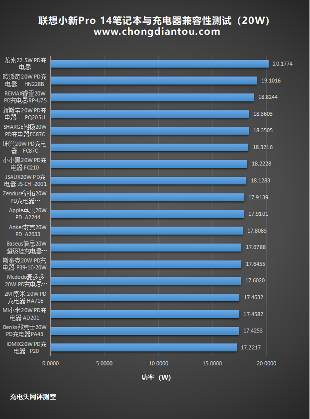

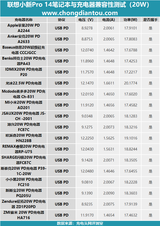

除了苹果20W,我们还测试了一些主流充电器,现将所有测试数据整理到表格中。可以看到所有测试的20W PD充电器都成功为笔记本充电,功率多在18W上下浮动,彼此差距不大。在19款充电器中,握手9V档位的约有8款,握手12V档位的约有11款,取决于充电器是否有12V档位。
为了更直观的展示,将数据整理到柱状图中,可以看到19款充电器中,功率最大的是龙冰22.5W PD充电器,达到20.17W,最小的是IDMIX20W PD充电器,达到17.22W,两者相差约2.95W,对一款笔记本的充电来说,效果差异基本可以忽略。
在联想小新Pro 14笔记本与20W PD充电器兼容性测试中,我们共使用了19款充电器,体积、重量差距不小,基本囊括了主流产品。测试结果说明这19款充电器都支持联想小新Pro 14的充电,功率从17W到20W不等,虽然较低,但聊胜于无,比如出门在外实在忘记带电脑充电器了,把手机用的20W PD充电器拿来用,插一晚上或许能充的够用呢?
