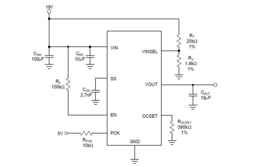

TD9535是27V耐压可编程电流限制,开关保护芯片,提供完善保护功能和软启动功能。该器件为3*3mm DFN封装,集成40毫欧的高边MOSFET,可有效平衡温升,适用于USB Type-C数据线、新型笔记本,及其他USB Type-C PD相关应用。
TD9535工作电压范围为4.5V~24V,VIN和VOUT最高支持27V输入电压。该器件非常适用于USB PD协议下的端口保护。当用做USB端口开关保护时,内部的可编程限流功能可保护内部线路免于尖锋电流冲击。当开关关断时,内部的MOSFET屏蔽了从VIN到 VOUT的漏电流。
TD9535具有多种可调保护功能:软启动、短路保护、过流保护、欠压保护、过温保护、故障指示。
由于USB Type-C PD越来越广泛应用于笔记本、USB 扩展坞和其他数据传输设备,设计者和使用者将期待能有更大功率,更快速度,更好性能的方案应用于未来高性能产品。而低 RDS(ON) ,完善保护功能的 TD9535 具备工业级别的性能参数,使之成为应用于 USB Type-CPD 的最理想的智能开关芯片。
