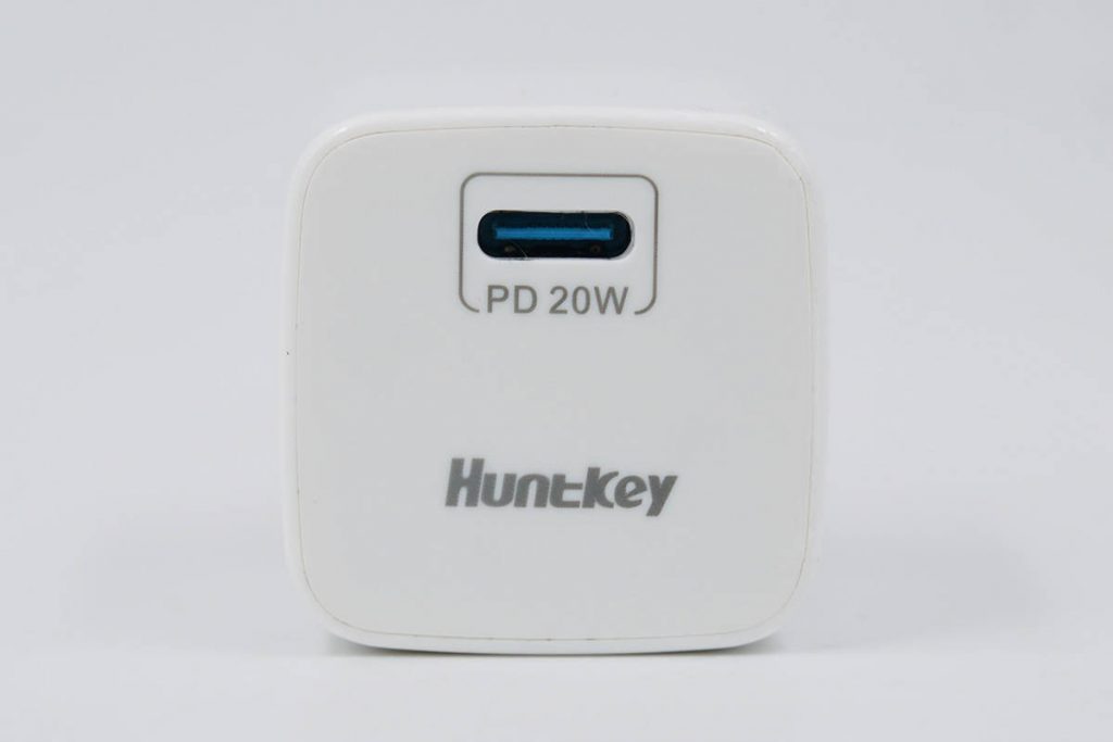

航嘉20W PD充电器以白色为主,PC外壳,亮面材质,放在阳光下有些羊脂玉的感觉,含蓄内敛,富有特色。
充电器整体方正,过渡处做了圆滑处理,手感确实不错。整体“着墨”不多,能不放标识的地方就空着,显得非常简洁,值得赞赏。
航嘉20W PD快速充电器采用单USB-C接口,有三个输出档位,最大支持20W 输出。接口面印有“HuntKey”的航嘉商标,质量保证。
将充电器放在掌心,第一反应是小巧,整体不占什么位置;其次便是感觉到温润,质感十足。

使用游标卡尺实测充电器机身不含插脚长度约为 30.12mm。
高度为29.87mm。
宽度为29.86mm。可以计算体积约为26.86cm³,功率密度约为 0.74W/cm³。
充电器净重约为44.3g。
只看数据大家可能很难有直观的感受,我们将一枚硬币放在充电器侧面,可以看到两者基本重合。
将航嘉20W PD充电器与苹果5W对比,可以看到两者的体积基本在一个数量级上。
将航嘉20W与苹果20W进行对比,可以看到两者虽然风格完全不同,但航嘉的体积约为苹果的一半左右。
