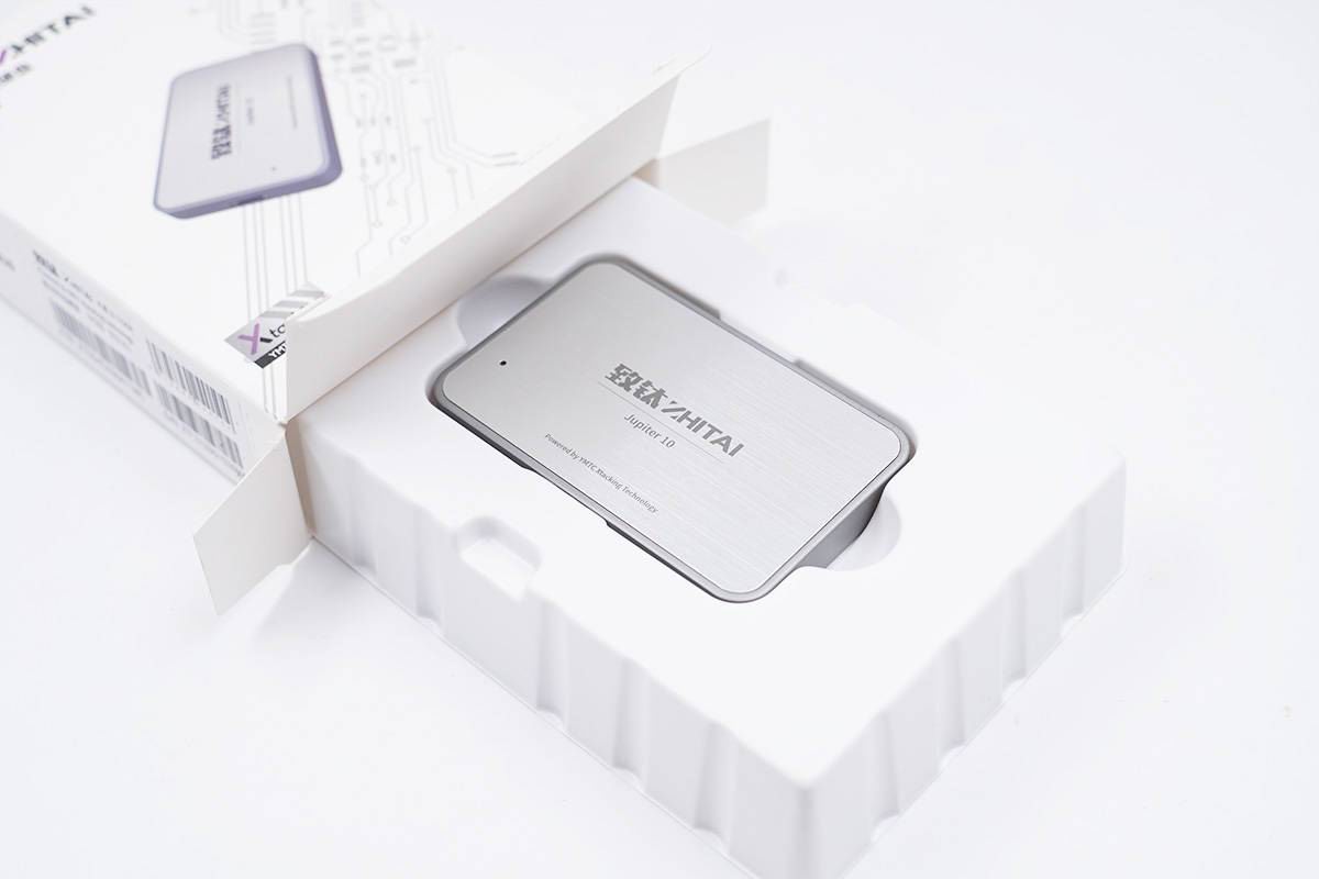

打开外包装可以看到移动硬盘经由吸塑内盒装载,起到定位与抵抗运输冲击的作用。

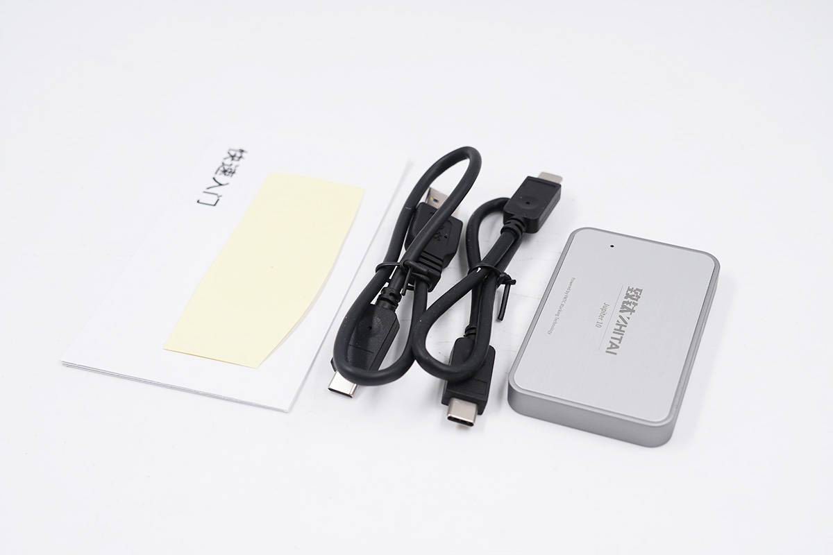

产品开箱一览,包含USB-A to USB-C数据线*1、USB-C to USB-C数据线*1、木星10移动硬盘*1、说明书一份。

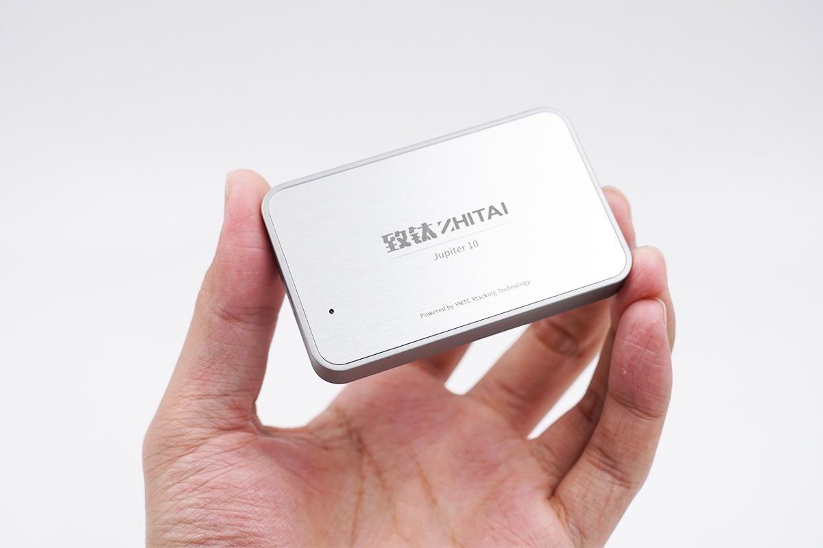

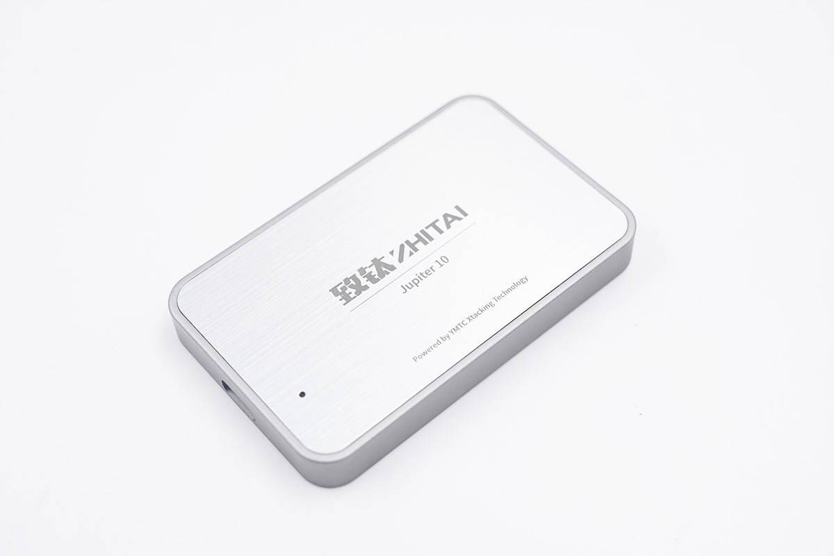

致钛木星10外观走的是稳重大气风格,壳体使用锌合金框架+铝合金铭板全金属设计,这有别于市面上常见的的塑料制品移动硬盘,为用户提供更加坚固的数据存储保障。

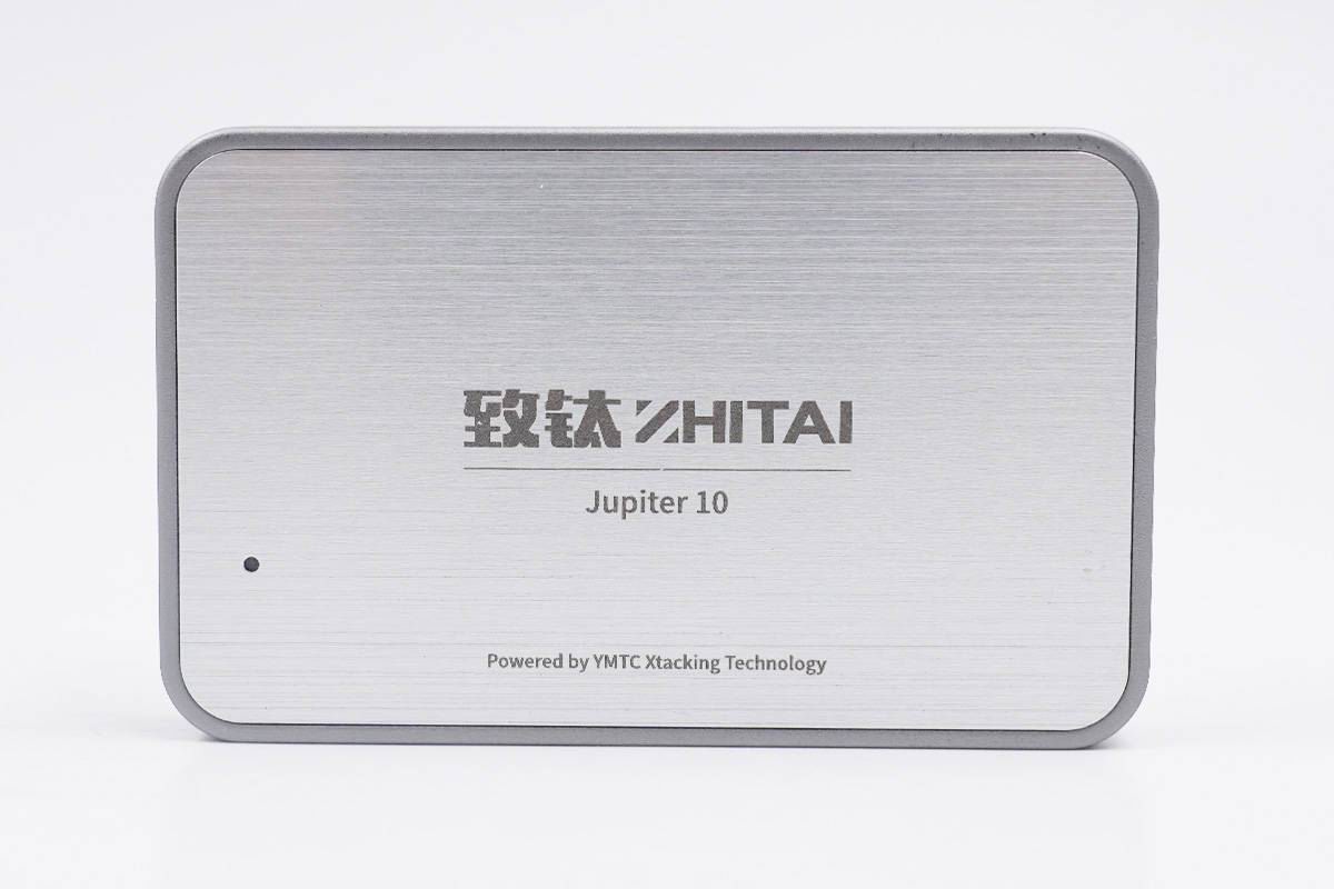

壳体顶面中心镭雕致钛ZHITAI品牌和Jupiter10名称,下方是Powered by YMTC Xtacking Technology字样,左侧设有LED指示灯。

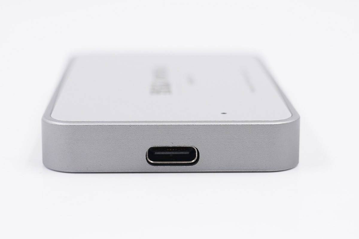

接口方面致钛木星10号移动硬盘采用主流的USB-C接口,支持USB3.2 Gen2数据传输标准,最大速率可达10Gbps。硬盘内部为SATA接口,最大传输速度为6Gbps。

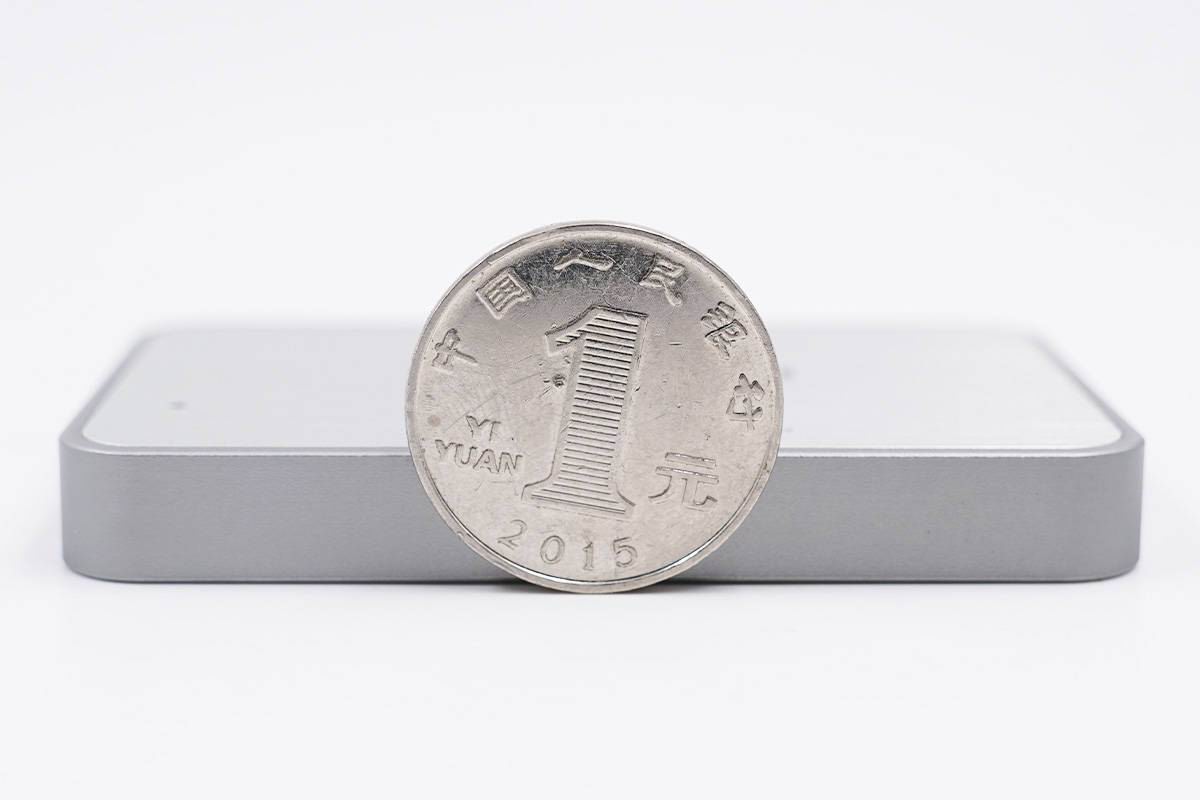

移动硬盘高度约为一元硬币的3分之1高。

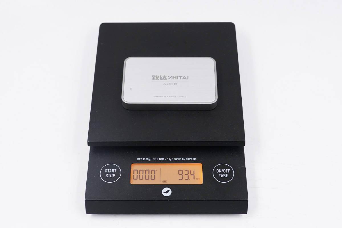

实测致钛木星10移动硬盘本体重量为93.4g,外出携带无需负重,可轻松放入背包口袋。

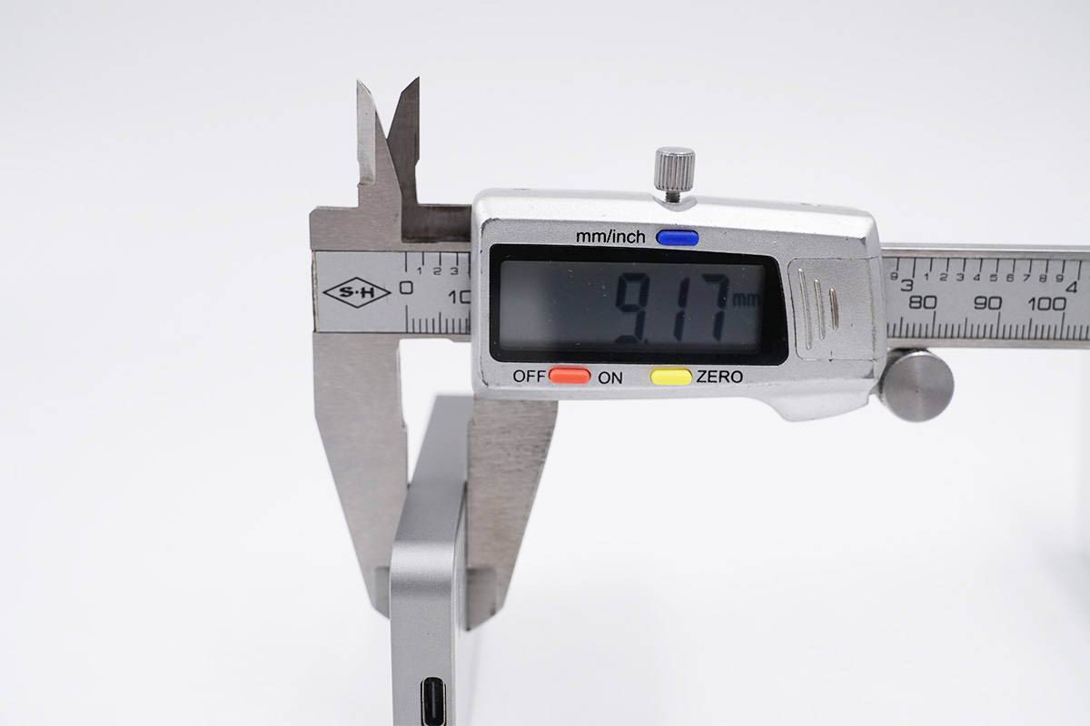

使用千分尺测量致钛木星10三围大小,实测厚度为9.17mm。

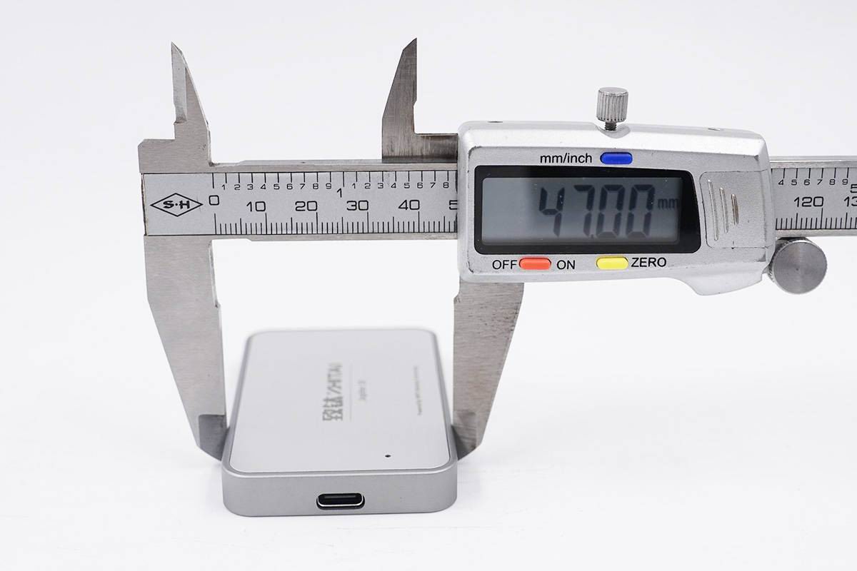

宽度为47.00mm。

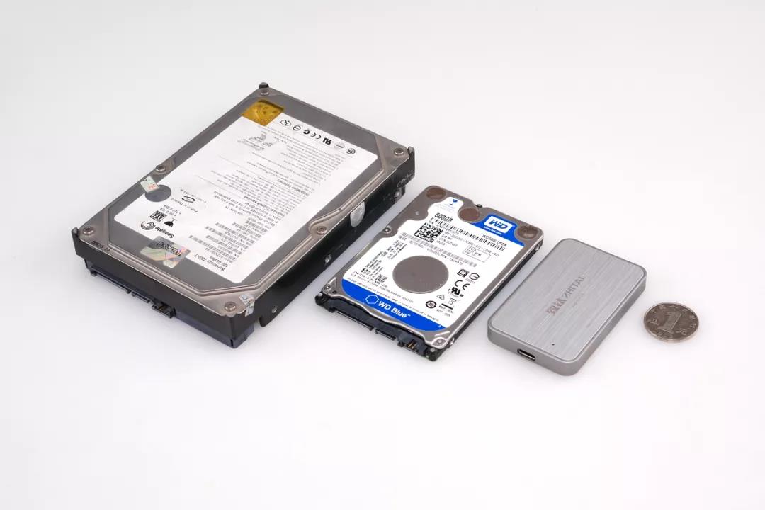

为让小伙伴能直观了解体积对比,小编加入了常见存储产品,从左到右分别是3.5英寸机械硬盘、2.5英寸机械硬盘、致钛木星10号移动固态硬盘、参照物1元硬币,致钛木星10移动固态硬盘比常见的2.5英寸硬盘还小巧。

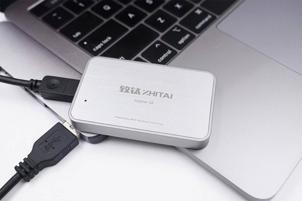

配送的USB-A to USB-C数据短线可适配大部分设备使用,新老设备通吃,也可以通过扩展坞进行连接。

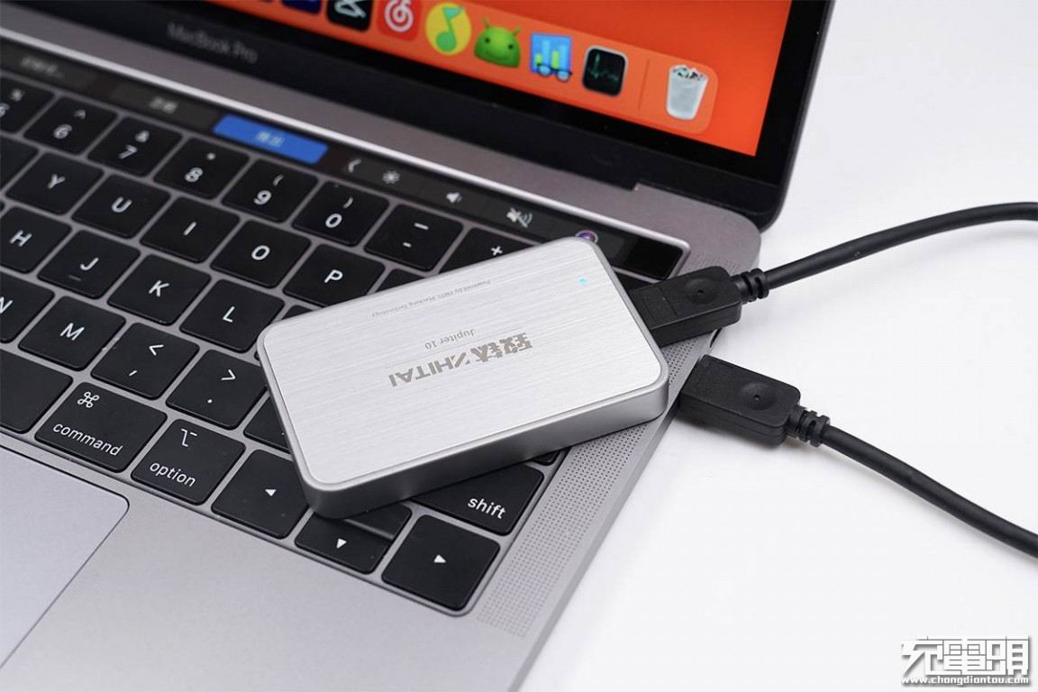

像MacBook等轻薄本只有USB-C接口,可通过配送的USB-C to USB-C数据短线使用。

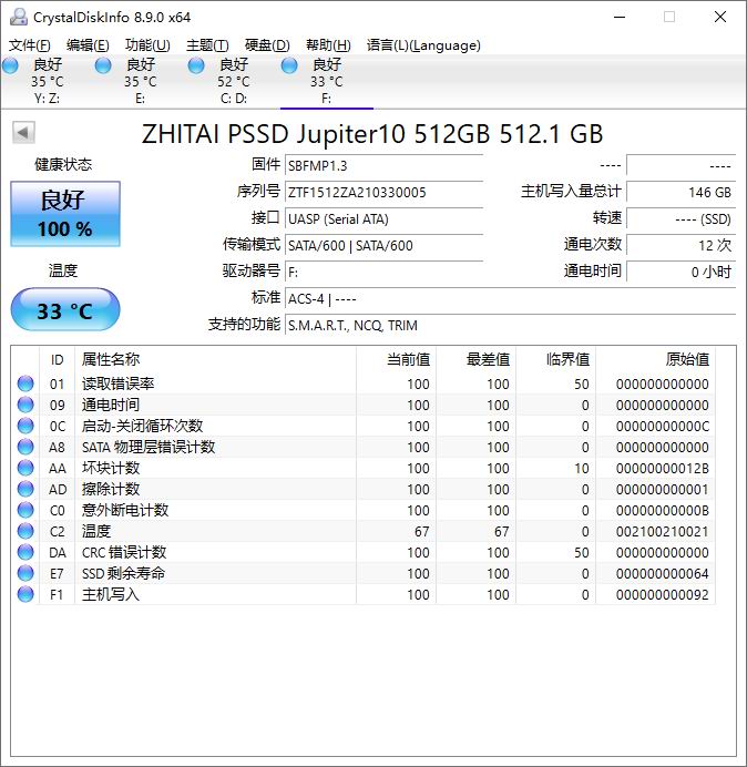

通过CrystalDiskInfo读取致钛木星10移动硬盘内部信息,固件版本为SBFMP1.3,内部采用SATA固态硬盘接口,传输速率上限为6Gbps,支持S.M.A.R.T、NCQ、TRIM等功能,待机温度为33度,主机写入量与通电次数均是小编测试所累积,硬盘是全新盘。

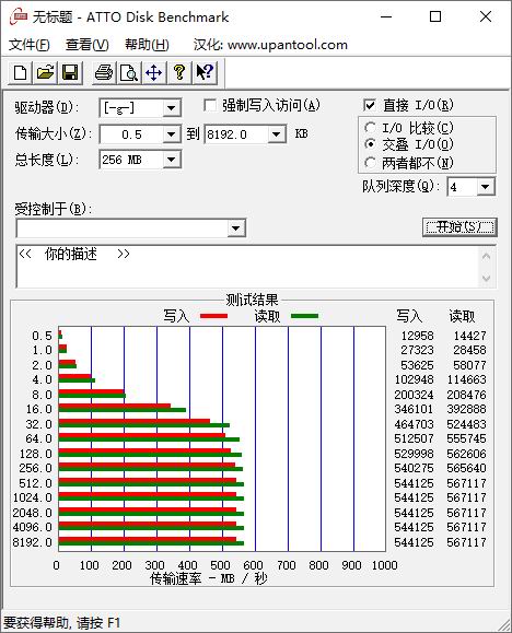

使用U盘、内存卡常用的ATTO Disk Benchmark软件按照不同文件大小进行跑分测试,致钛木星最大读取速度达到567.11MB/s,最大写入速度达到544.12MB/s,连续读取速度出色。

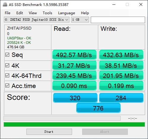

使用常见的固态硬盘测试软件AS SSD Benchmark对致钛木星10进行全面测试,大文件连续读取速度为492.57MB/s连续写入速度为432.62MB/s,4K小文件读取速度为31.27MB/s写入速度为38.51MB/s,4K-64队列深度读取速度为239.45MB/s写入速度为201.95MB/s,整体评分为776分。
致钛采用了固态硬盘主控,测速数据不止大文件传输读书快,小文件测试同样亮眼,4K速度已超过市面上大部分高端U盘,可大幅度缩短用户拷贝零碎文件时的等候时间。

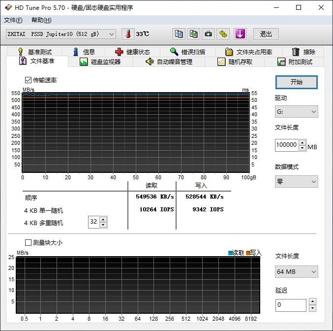

使用HD Tune Pro测试大容量写入稳定性,设定数据量为100GB(读写合共200GB),读取速度高达549.53MB/s,写入速度高达528.54MB/s,面对连续进行超大容量读写测试,速度曲线十分稳定没有出现掉速现象。
