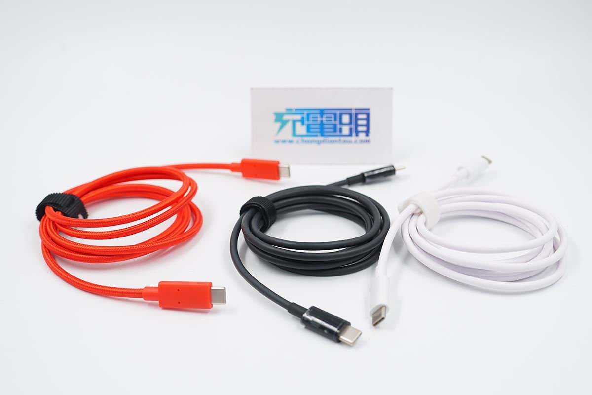

USB PD快充市场已经非常成熟,笔记本、充电宝、手机等对PD充电功率需求也在水涨船高,不少产品甚至高达100W功率,这对承载电力传输的USB-C线缆有了新的要求,普通线缆充电功率会受限于3A最大电流值,功率无法突破60W。近日充电头网收到三淋科技多款100W USB-C数据线,内置5A E-Marker芯片,支持20V5A电力传输,最大可支持100W大功率PD快充,并支持USB3.2 Gen2 10Gbps数据传输速率,下面我们一起来看看这三款线缆。
东莞市三淋科技有限公司致力于消费类电子产品的线缆领域, 是一家集研发、生产、制造于一体的数码配件企业,产品涉及信号传输、手机充电、车载充电等消费类电子领域产品。本次推出三款100W USB-C数据线采用不同材质制造,包括TPE VW-1阻燃外皮线、尼龙编织网线,面向不同需求客户使用。
红色100W数据线端子头采用整体注塑工艺制造,整个头部与网尾连成一体,中国红色十分醒目。黑色/白色100W数据线端子头在注塑后,装配ABS高光镜面外壳加以保护,表面呈现亮面反光光泽。两次注塑成型工艺,前端加硬胶处理,可满足四向10Kg应力测试。

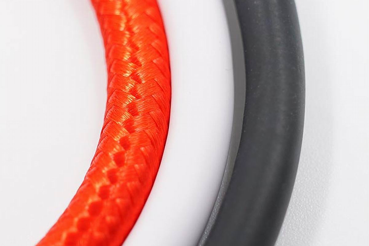

线缆外皮方面,红色款数据线采用编织工艺,通过纤维交错精密编织在一起,保护内部线缆不受日常摩擦导致损坏。白色/黑色采用TPE VW-1阻燃胶皮制造,手感相对柔韧。

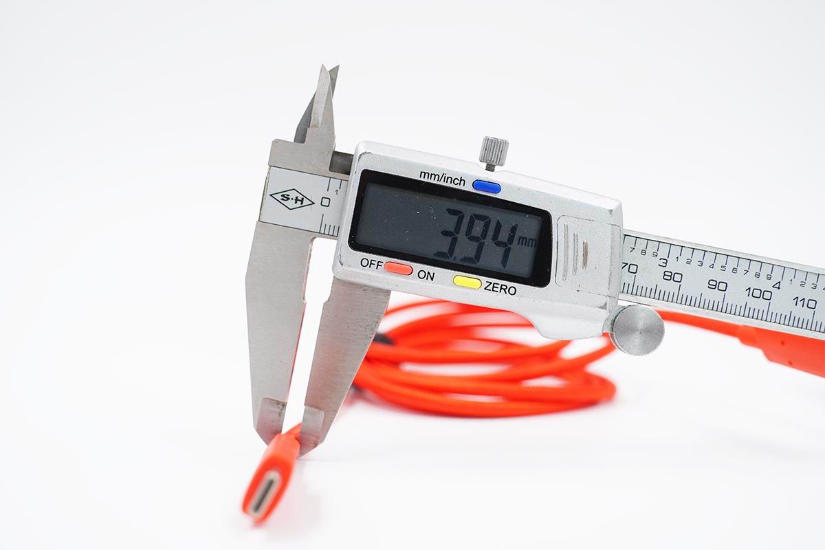

使用千分尺测量三根数据线的线径,红色编织线的线径为3.94mm,黑色TPE款式线径为3.82mm,白色TPE款式线径为3.98mm,线材内置铝箔包裹,屏蔽设计避免外阶干扰。

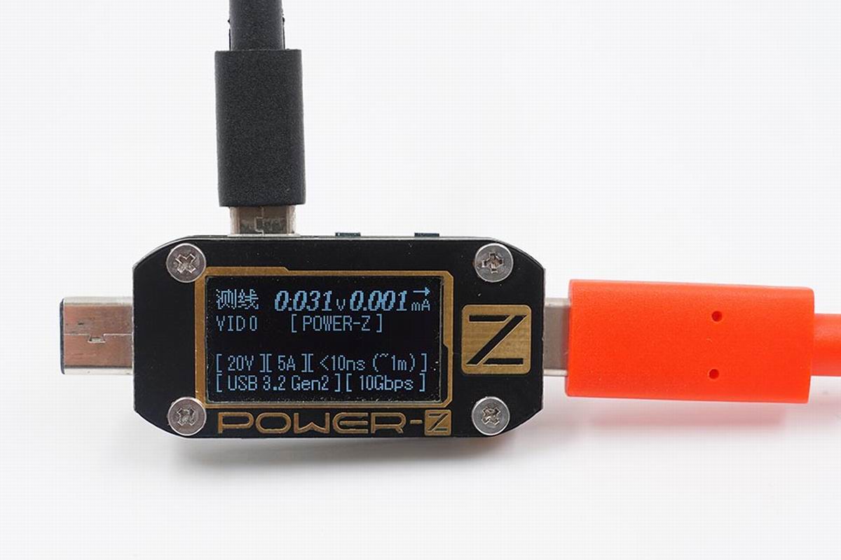

使用POWER-Z KM001C USB测试仪读取三根数据线E-Marker信息,反馈信息完全一致,他们的电力传输都支持20V5A也就是100W大功率充电,达到了PD快充最高标准。数据传输方面,都支持USB3.2 Gen2标准,最大传输速率10Gbps。另外三淋还可根据客户需求烧录厂商信息、VID 、XID等资料,支持多次烧录信息。

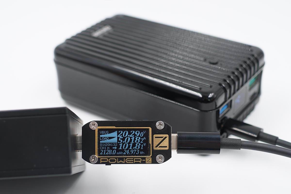

下面来实测看看三淋100W USB-C数据线实测充电性能如何,使用三淋100W数据线连接100W充电器,对100W充电宝进行PD快充测试,POWER-Z测试仪监控电力传输功率,仪表屏幕显示,当前电力传输功率为20.29V 5.01A 101.8W,性能达到PD行业标准最大值。

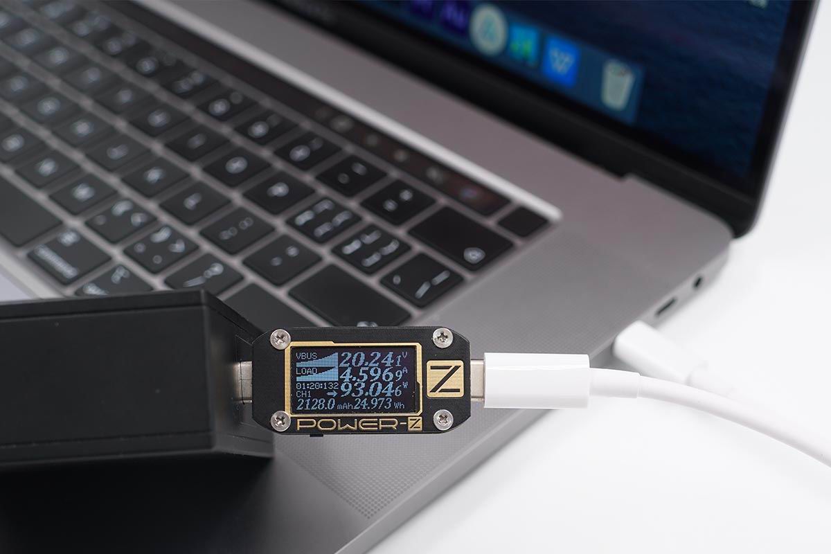

笔记本的测试环节下,使用100W充电器对Macbook Pro 16充电,最大功率达到了20.24V 4.59A 93.04W,达到Macbook Pro 16充电功率最大值。
