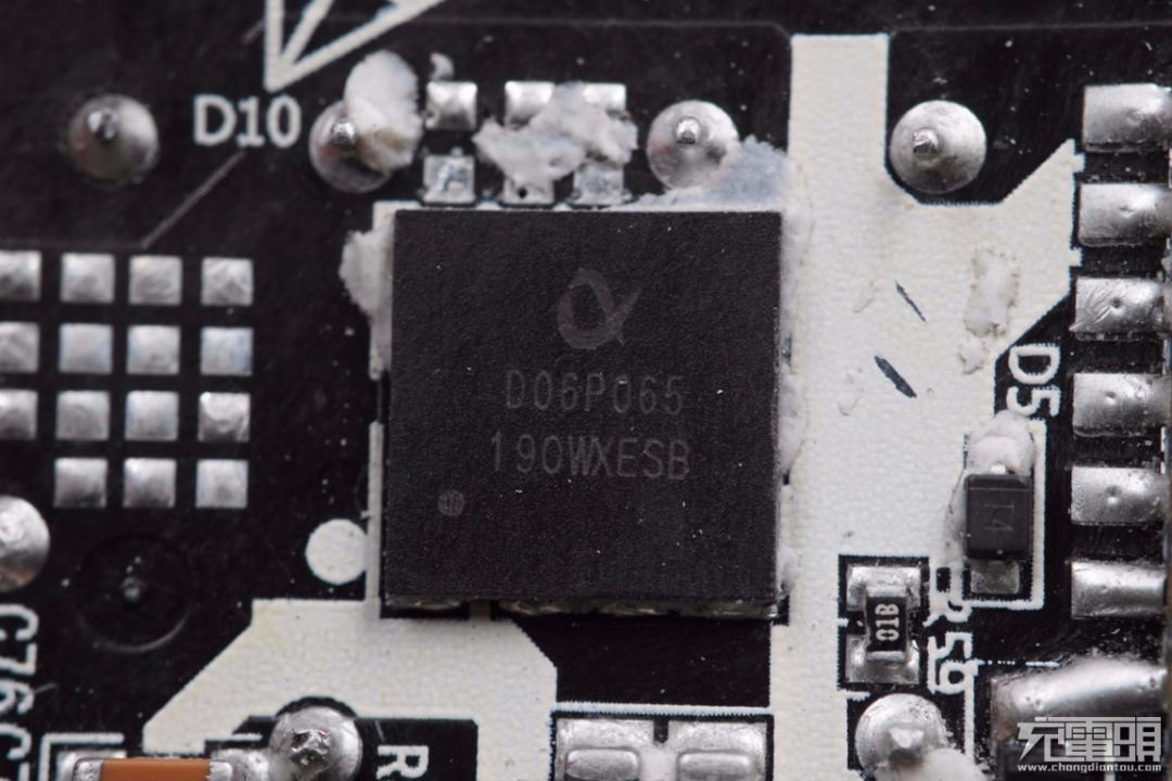

创能动力推出的碳化硅二极管ACD06PS065G属于工业级器件,耐压650V,额定电流6A,正向压降1.5V,最大连续电流18A,D·FN8*8封装,可用于太阳能逆变器、AC/DC转换器、DC/DC转换器和不间断电源等领域。
充电头网拆解了解到,

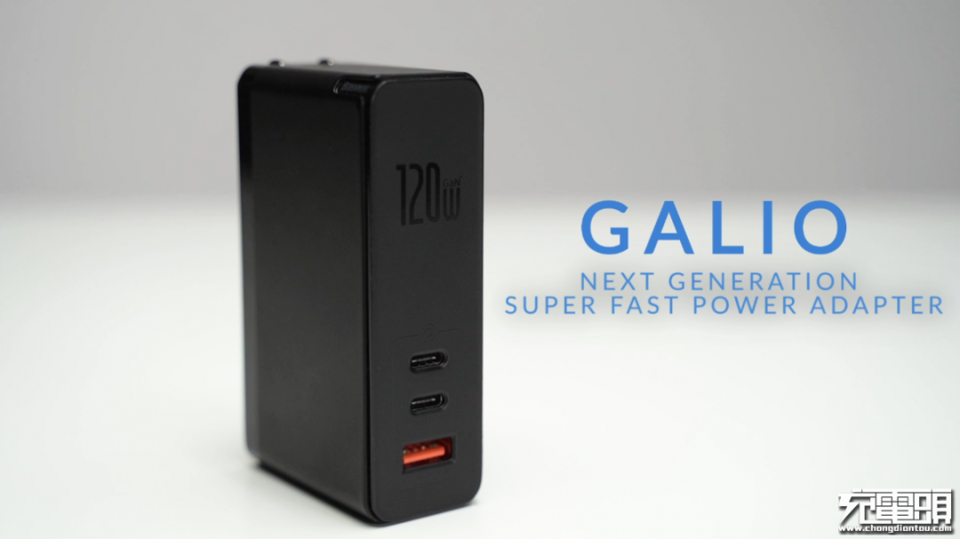

创能动力碳化硅二极管ACD06PS065G已经在倍思120W氮化镓快充中商用,与纳微GaNFast高频优势组合,高频开关减小磁性元件体积,提高适配器功率密度。
