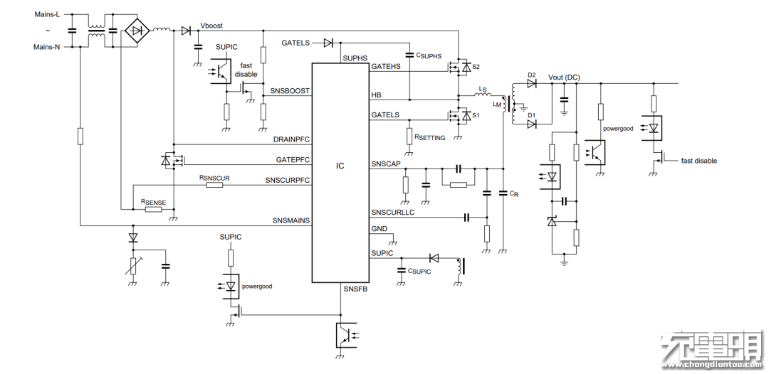

LLC架构普及LLC架构属于双管半桥谐振,采用谐振电感、励磁电感和谐振电容串联,故名LLC。采用零电压开关(ZVS)软开关技术,具有工作频率高、损耗小、效率高、体积小的优点,可提高充电器功率密度。
LLC架构谐振操作可实现全负载范围的软开关,减小开关损耗,从而成为高频和高功率密度设计的理想选择,适合固定电压输出,EMI特性更好。尤其是应用在多口输出的大功率快充电源产品中,LLC架构输出固定电压+二次降压实现多口PD快充的方式,具有效率高、功率大的特点。
值得一提的是,LLC架构配合GaN开关元件,还能够有效降低驱动开销,降低导通损耗与关断损耗,提升效率与工作频率,进一步提升充电器功率密度。
充电头网通过往期的近百款氮化镓快充案例的拆解发现,在百瓦大功率快充产品中,目前已有安森美、NXP等品牌LLC控制器得到广泛应用;此外,英飞凌、MPS、矽力杰、TI等业界一流芯片厂商均已推出了适用于大功率快充的LLC控制器。
随着快充功率的提升和二次同步整流降压转换器的成熟,为LLC架构快充上的应用创造了有利条件。LLC架构在大功率PD快充上取代了PFC+反激架构,软开关降低了开关损耗,同时搭配GaN和SiC第三代半导体元件,工作频率得到大幅提高,可获得更高的转换效率和功率密度,逐渐成为大功率快充市场市场的新宠,有望在2021年实现全面普及。

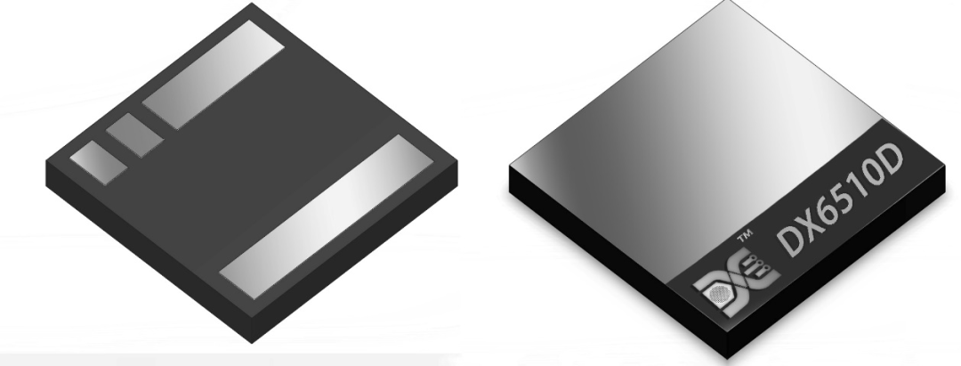

值得注意的是,在2020(冬季)USB PD&Type-C亚洲展上,氮矽科技展出了其在氮化镓功率器件的研发方面最新成果,创新性的推出了PDDFN 4x4封装的650V/160mΩ氮化镓功率器件,成为业界最小封装尺寸的氮化镓功率器件。
据介绍,这款氮化镓功率前采用Chip Face Down(芯片焊盘面向下)封装工艺,与传统的Wire Bonding(WB焊线)封装工艺相比,解决了氮化镓器件衬底散热慢的问题,同时创新的采用双面散热设计,提高器件的散热性能。
器件最大厚度只有0.6mm,完全满足电路板与外壳距离限制;4×4的超小面积便于印制板电路设计,从而进一步减小充电头体积。

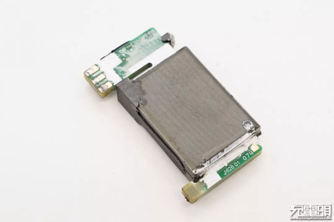

平面变压器普及平面变压器是业内一直在尝试使用的一种新型高频铁氧体电感元件。由于平面变压器造型方正,适合于平面贴装,方便设计,并可使各类型电子产品实现轻薄小型化。与常规的变压器相比,平面变压器除了结构体积上的优势之外,还具有电流密度高、效率高、漏感低、发热量小,散热性好等优点。
平面磁学是一种多物理量的矢量表现形式,也是学术界一直创新研究的领域。使用平面变压器是目前高频高功率密度功率转换产品中最经济的解决方案之一。
尤其是在近两年的消费类电源领域,随着USB PD快充市场的爆发以及氮化镓技术的成熟,高效率、高功率、小体积的电源产品成为了市场发展新风向。平面变压器也逐渐成为备受广大工程师青睐的器件,并获得众多行业标杆企业认可,开始在PD快充、氮化镓快充产品中大显身手。
充电器头网往期拆解数据显示,目前华为、小米、三星、OPPO、vivo、联想等众多一线手机品牌、PC品牌均已经在多款快充电源中导入平面变压器,并配合开发了多款主流机型的inbox标配充电器,以实现更高的功率密度,让配件更轻便、易携带。
平面变压器是三星充电器中的常客,从15W的三星AFC快充开始,就已经大量导入平面变压器,也开创了平面变压器在快充上大规模商用的先河,可见三星对平面变压器情有独钟。
华为也推出了多款内置平面变压器的超级快充充电器,从最新的66W超级快充拆解可见,内置的平面变压器只占据了整个PCB板模块的四分之一不到,非常节省空间,最终让充电器实现了更加紧凑的设计。
得益于内部平面变压器的采用,OPPO 50W饼干氮化镓快充实现了超薄的机身设计,整机厚度仅10mm,这也是传统的绕线变压器根本无法做到的。除了超薄的机身,平面变压器还帮助这款充电器实现了高达1.48W/cm³的功率密度,并成为高功率密度的标杆。

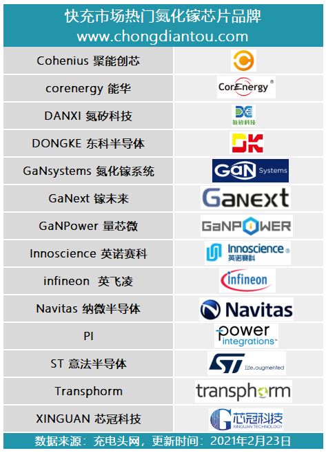

玩家增多在氮化镓快充市场不断发展壮大的过程中,入局的玩家也逐渐增多。比如在最受关注的氮化镓功率芯片方面,目前仅有5家品牌的氮化镓芯片正式量产出货并成功导入了终端产品,其中出货量最大的三家厂商分别是纳微、PI以及英诺赛科。而在充电头网最新的整理的氮化镓芯片供应商中,已有十余家国内外氮化镓芯片原厂推出了多达数十款氮化镓芯片。
从表格中可以看到,全球范围内已有聚能创芯、东科半导体、氮矽科技、GaNsystems、镓未来、量芯微、英诺赛科、英飞凌、纳微、PI、意法半导体、Transphorm、能华、芯冠科技等14家氮化镓快充芯片供应商。

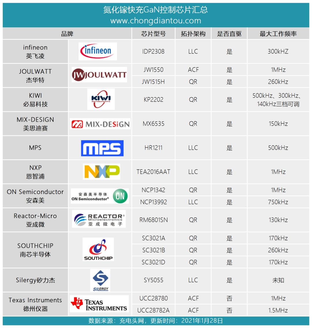

氮化镓控制器方面,充电头网通过调研了解到,目前已有11家品牌推出了16款高频控制器,拓扑架构可分为AFC、QR以及LLC三种类型,满足了USB PD标准下全功率范围的产品设计需求。
值得一提的是,国内已有南芯半导、美思迪赛、亚成微、杰华特、必易微、矽力杰等多家电源芯片原厂布局了氮化镓控制器产品线,并有多款基于国产控制器开发的氮化镓快充方案几近量产,极大丰富了快充电源厂商的选型需求。

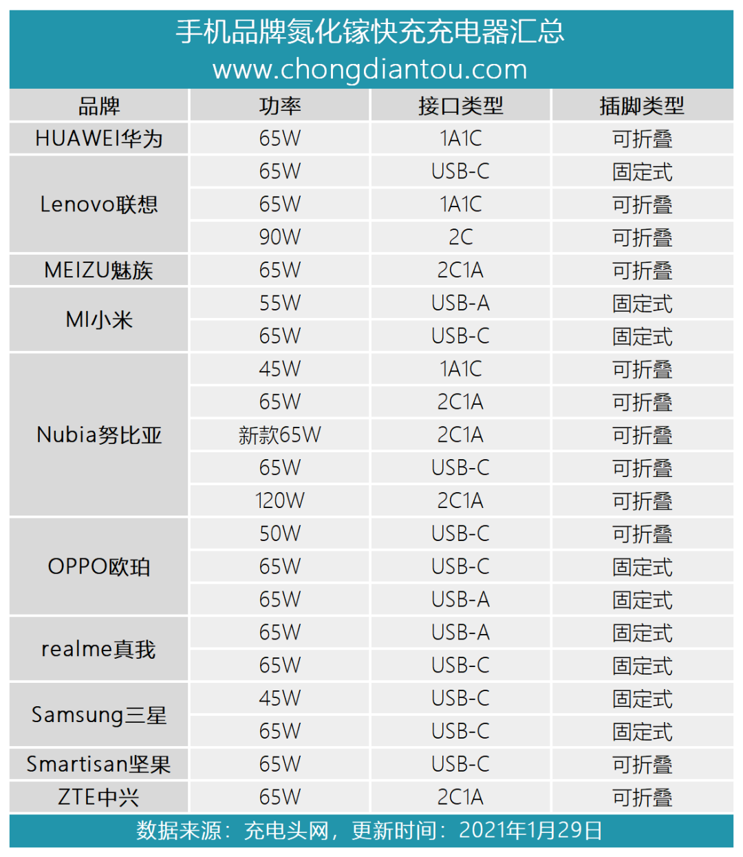

手机厂商入局氮化镓
充电头网统计数据显示,2020年已经有10家手机厂商推出了18款氮化镓快充,华为、小米、OPPO、联想、魅族、努比亚等主流厂商均位列其中,推出的产品种类也变得非常丰富。而小米、联想、OPPO、realme、三星等品牌已经将氮化镓快充作为手机的标配。氮化镓快充市场一时间变得热闹非凡。
另据可靠消息显示,苹果将在2021年推出氮化镓快充。相信在2021年,手机品牌的氮化镓快充产品将会进一步增加。

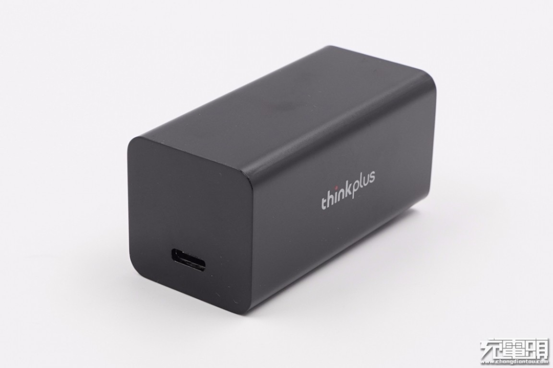

联想thinkplus 65W迷你氮化镓充电器延续了“口红”造型设计,在氮化镓的加持下,体积进一步压缩,而且配备可折叠插脚,小巧方便易于携带。USB-C口支持QC2.0、QC3.0和USB PD3.0快充,具备5V3A、9V3A、12V3A、15V3A、20V3.25A和5.00-11.0V/3A电压档位,可以轻松满足手机、平板、笔记本等多种类型设备的快充需求。

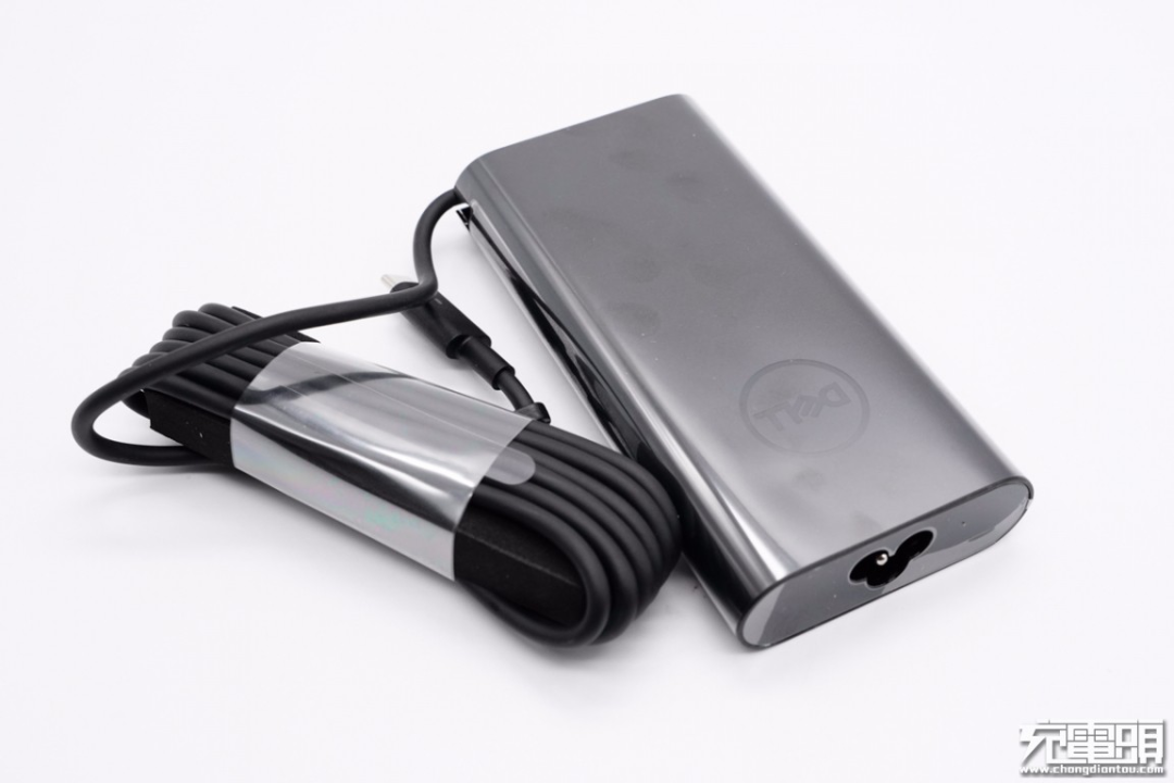

DELL戴尔90W氮化镓快充充电器基于纳微GanFast氮化镓芯片开发,外观采用家族典型的扁平机身带电源线设计风格,额外配有一个USB-A接口。产品支持PD快充,具备5V3A、9V3A、15V3A、20V4.5A四组电压档位,支持90W和10W同时输出,可以同时为笔记本和手机等两台设备进行充电。

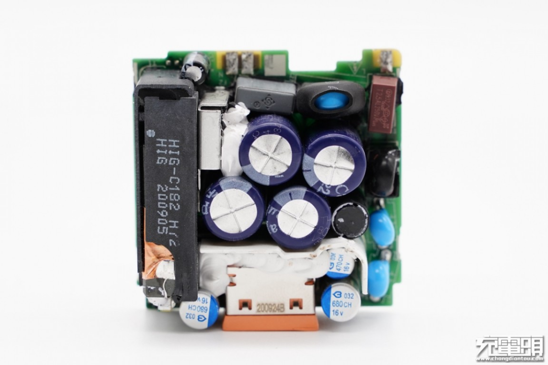

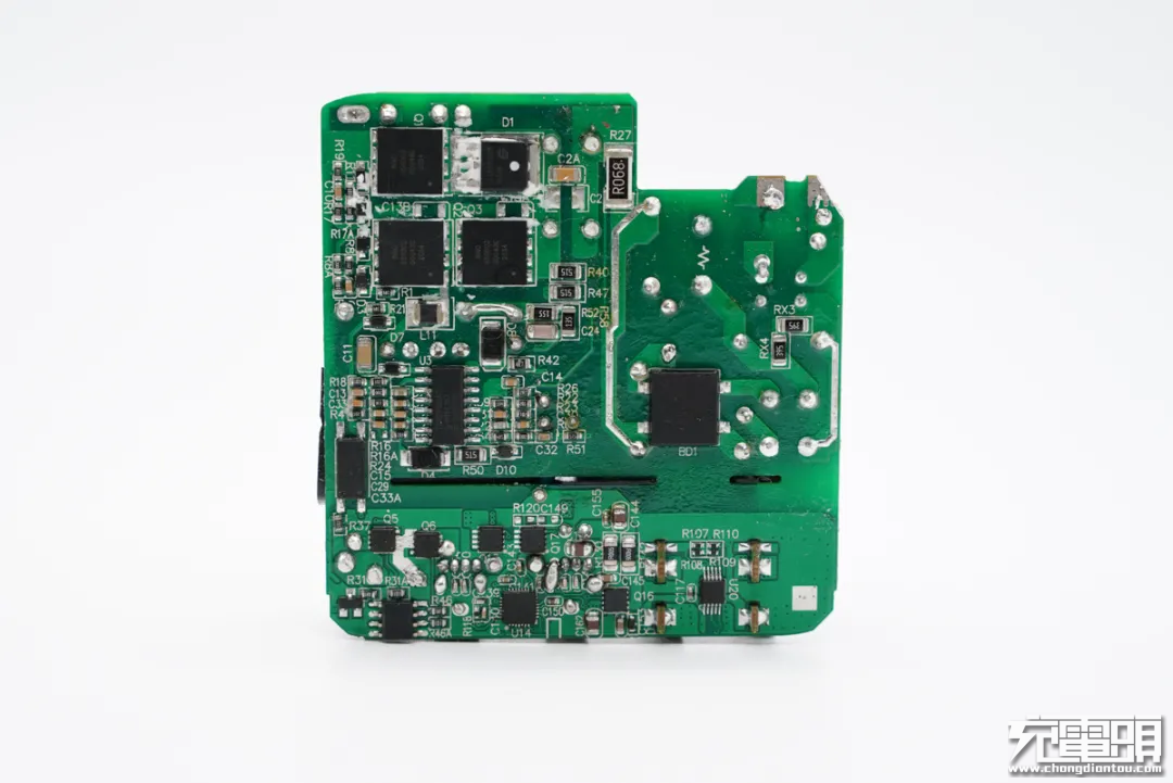

为了实现更高的效率,氮化镓功率器件已经开始在大功率快充产品的PFC电路中崭露头角,就充电头网拆解数据显示,倍思100W 2A2C氮化镓快充、倍思 120W氮化镓快充、MOMAX 100W氮化镓快充、REMAX 100W氮化镓快充、尚巡120W氮化镓充电器等产品均在前端PFC电路中应用了氮化镓功率器件。
