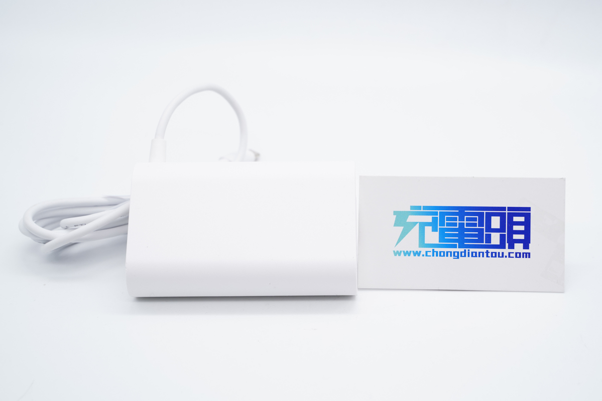

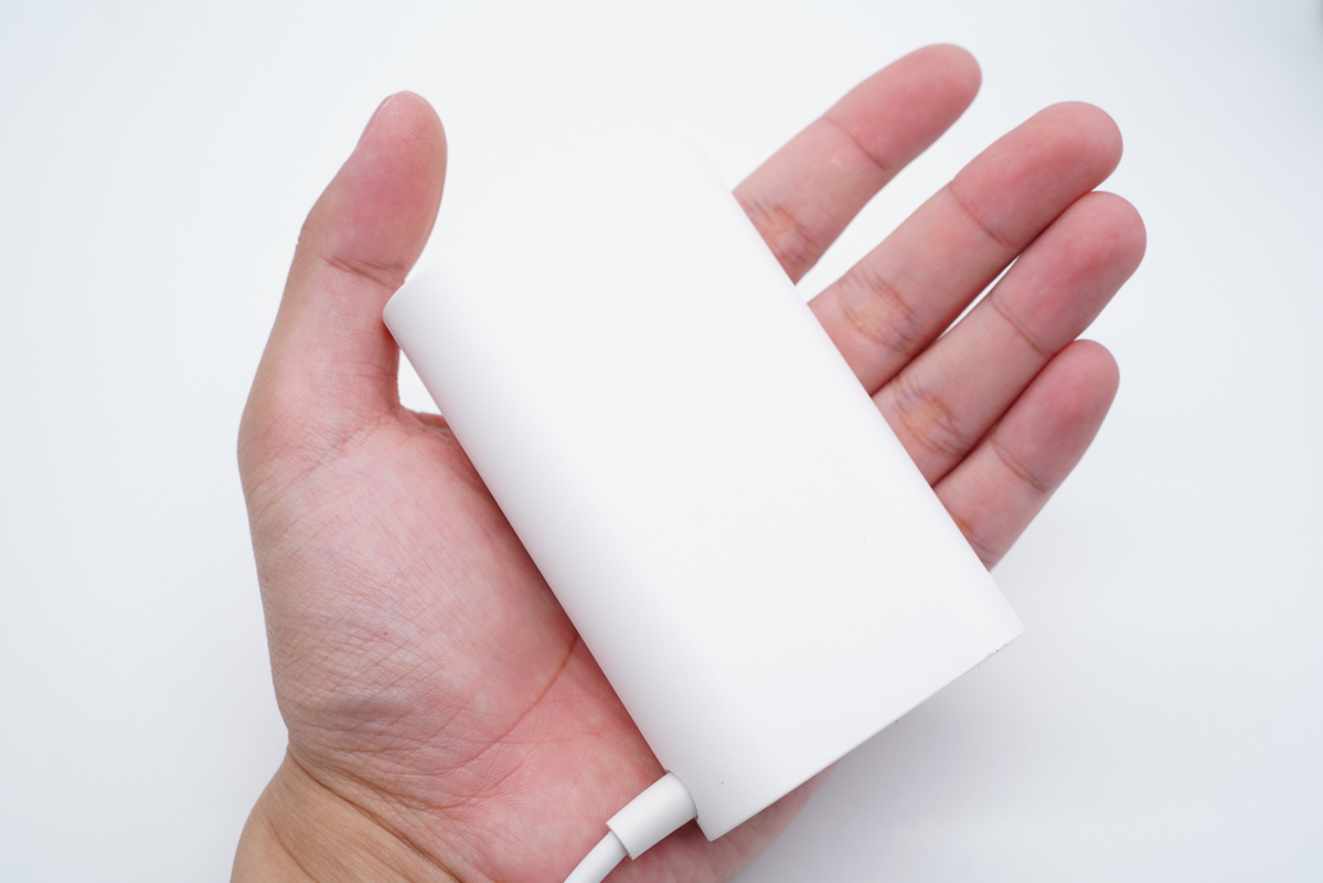

LG 65W氮化镓充电器外观全白色,壳体扁平化与传统大黑砖有很大区别,整体外观与卡片差不多大小,轻巧便携与笔记本一起外出使用不会有什么压力。

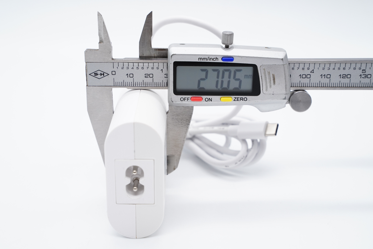

输入供电方面,采用了常见的8字线供电插孔设计,220V线缆与充电器可拆除分体携带。

厚度27.05mm。

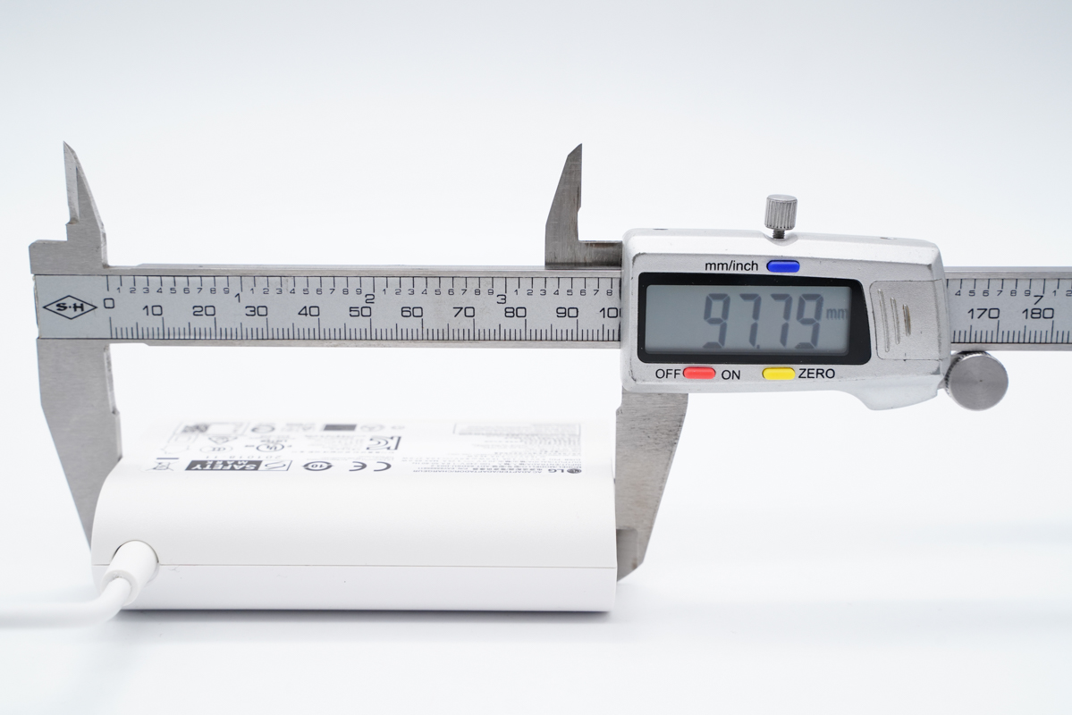

长度97.79mm。

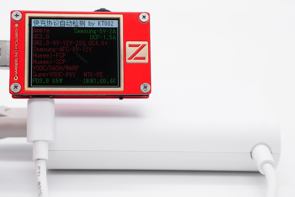

POWER-Z KT002 USB测试仪对LG 65W氮化镓充电器进行快充协议轮询,发现该充电器只有DCP模式,为纯PD充电器。

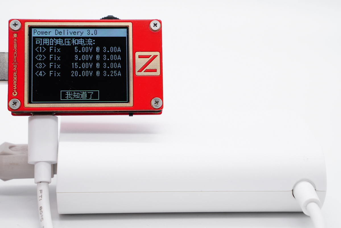

读取充电器PDO报文,充电器基于PD3.0快速充电标准开发,一共支持4档固定电压输出,分别是5V3A / 9V3A / 15V3A / 20V3.25A。
