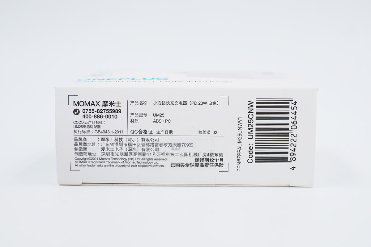

1、包装盒
MOMAX 20W PD充电器的包装盒通体白色的外观配色,左上角蓝色“MOMAX”品牌Logo,右侧展示出了产品的三维外观图。

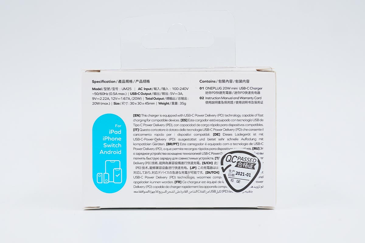

包装盒背面印制了密密麻麻的文字信息。
从包装盒的底部可以得知产品的名称为小方钻快充充电器(PD 20W 白色);型号为UM25;材质为ABS+PC;品牌商为摩米士科技(深圳)有限公司;制造商为爱米士电子(深圳)有限公司。

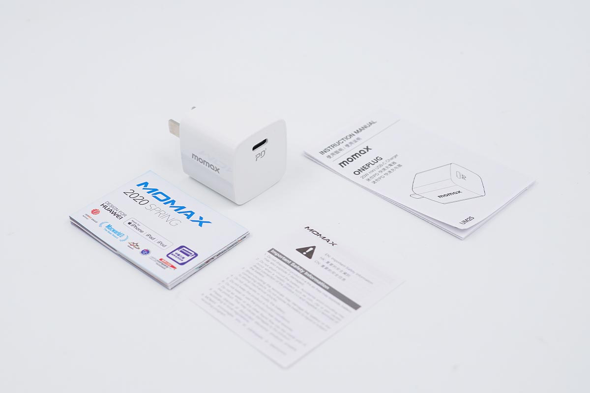

直接打开包装盒,里面带有充电器和一些纸质配件。
2、MOMAX充电器外观

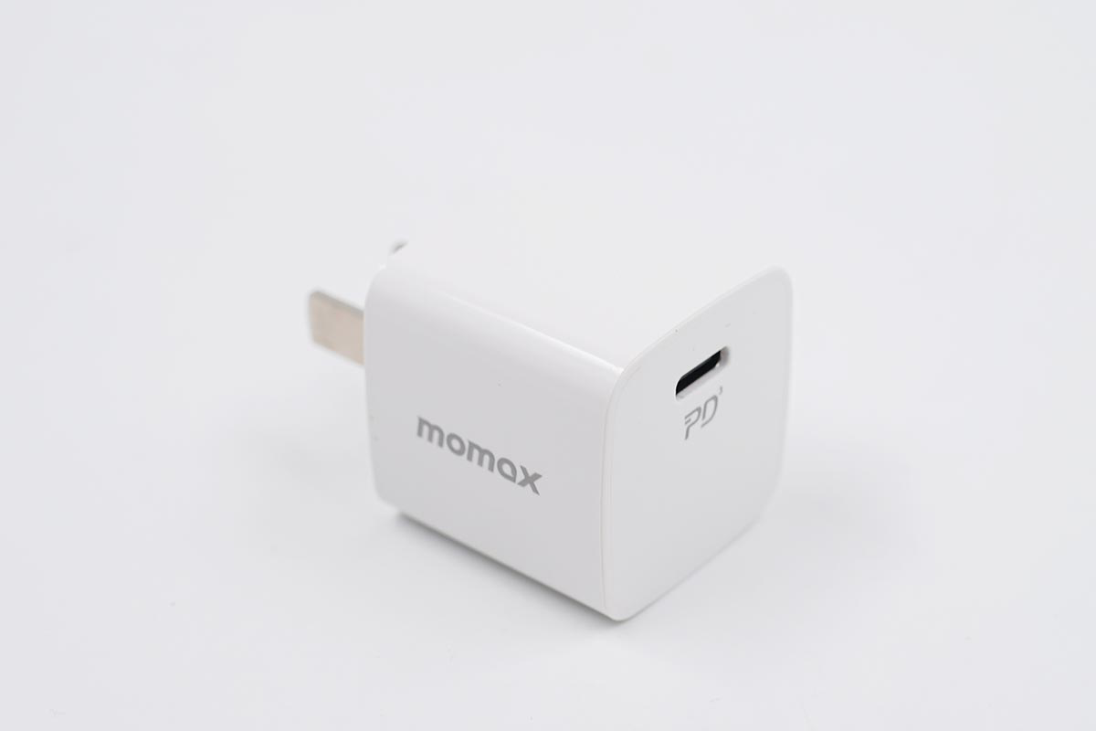

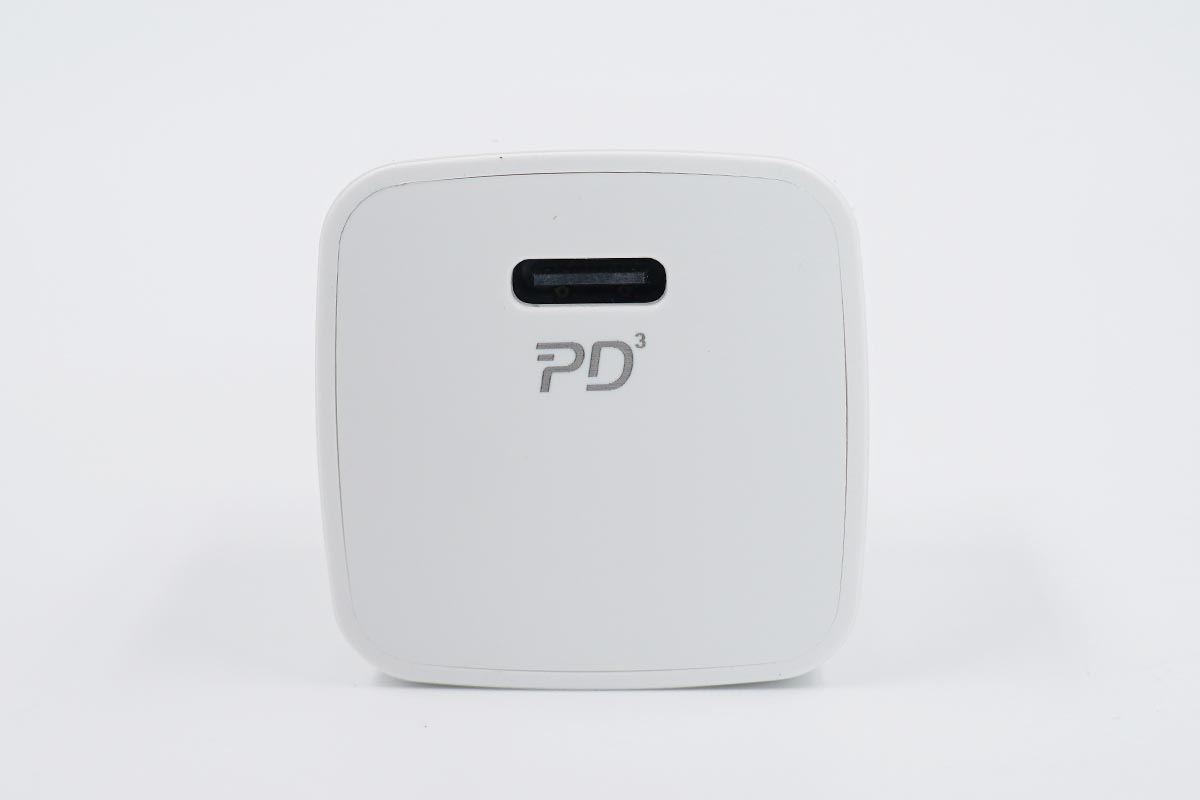

和包装盒的配色相同,MOMAX的这款充电器通体白色的外观配色。壳体四周边角过渡圆润,上下则做削平处理。

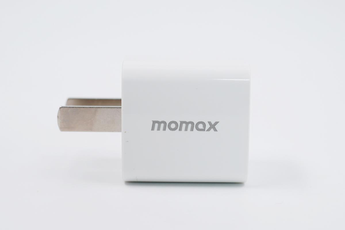

充电器的侧面镭雕了“MOMAX”的品牌Logo。

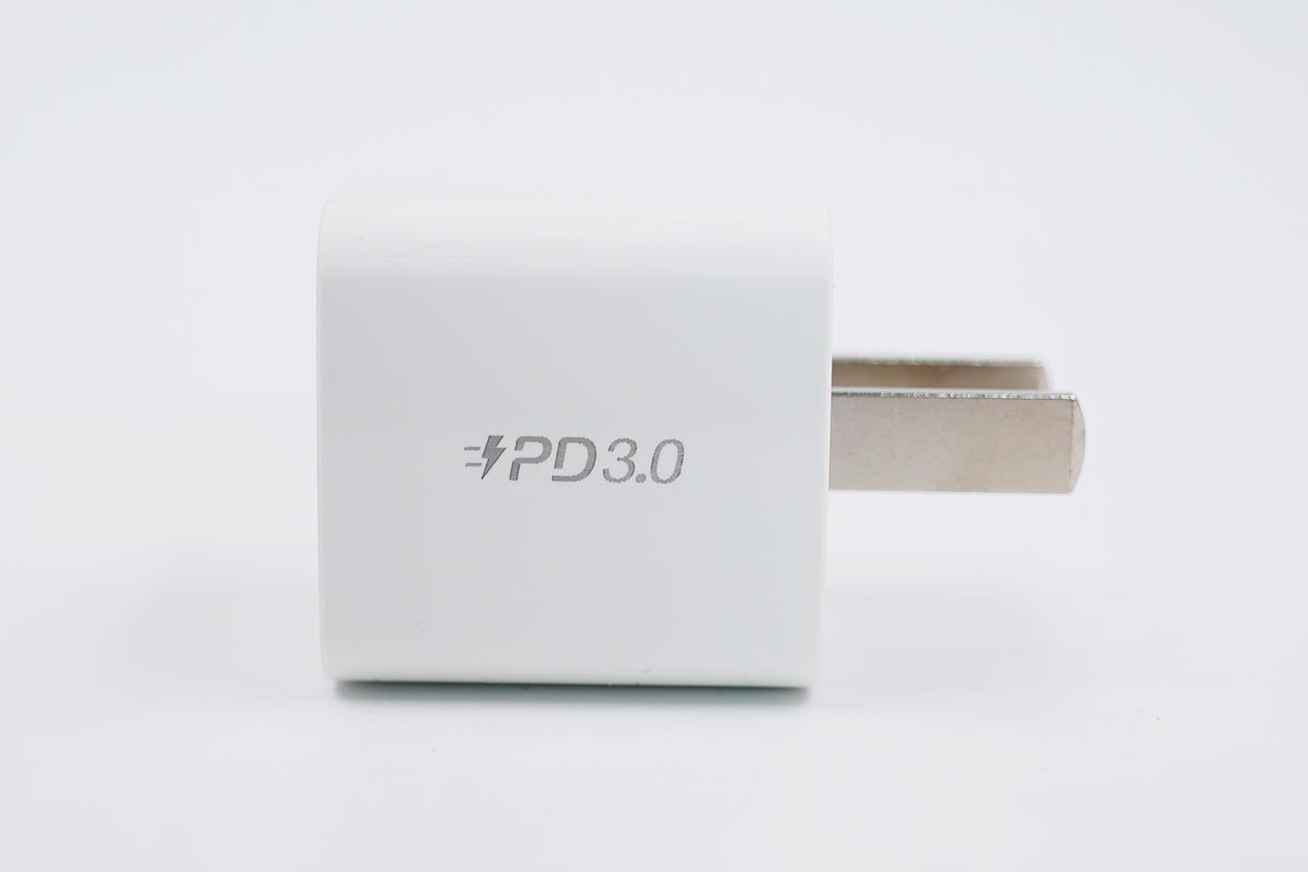

另一侧带有PD3.0的标识,充电器支持PD快充。
充电器采用单USB-C物理输出接口设计。

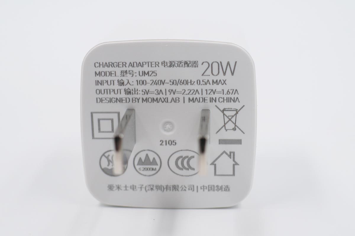

具体的参数方面:
型号:UM25
输入:100-240V 50/60Hz 0.5A MAX
输出:5V3A、9V2.22A、12V1.67A
由MOMAX设计,中国制造

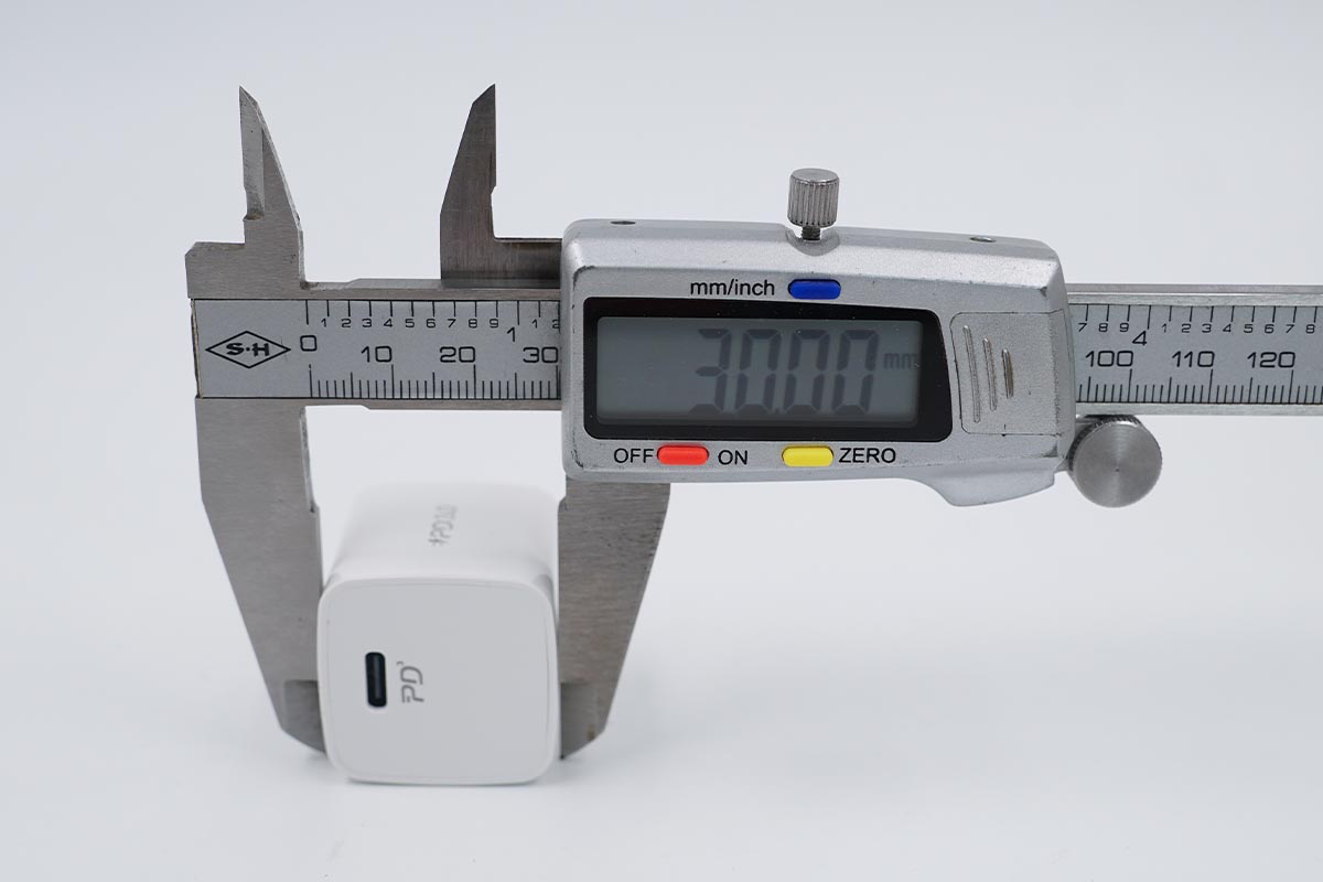

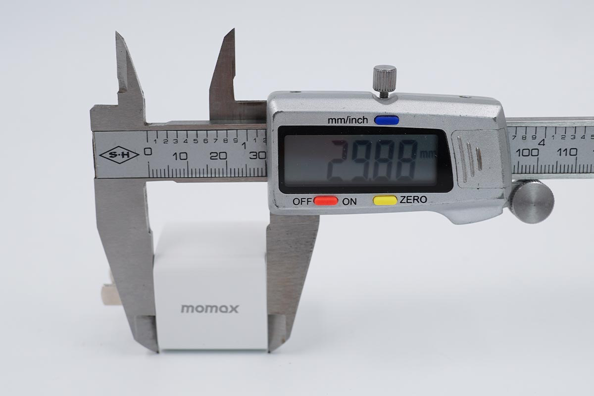

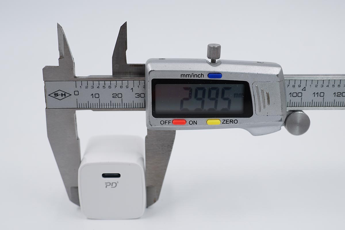

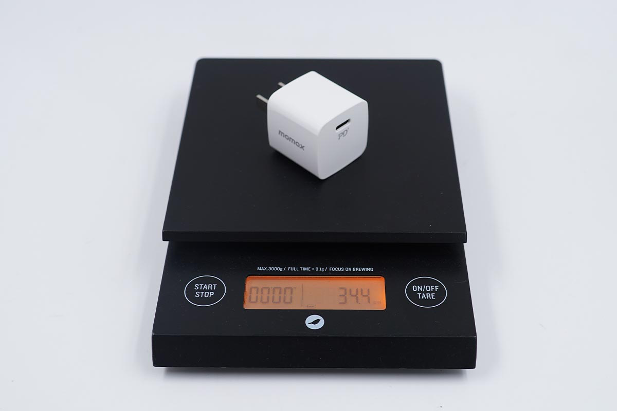

3、体积重量
使用卡尺实测充电器的长度约为30mm。
宽度约为29.95mm。
不算插脚的厚度约为29.88mm。

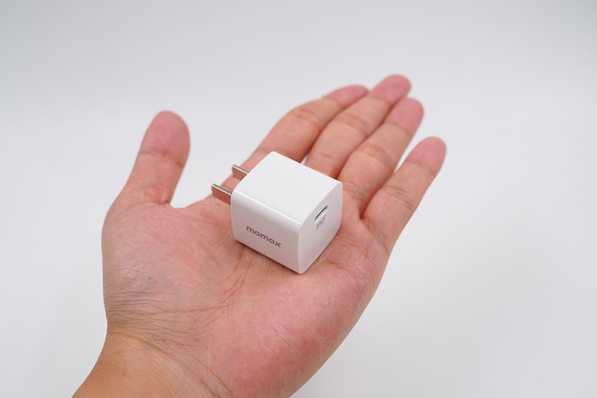

充电器的三维参数为30x29.95x29.88mm,从参数上看充电器几乎就是一个正方体。充电器的体积为26.847cm³ ,进而得出充电器的功率密度为0.74W/cm³ 。

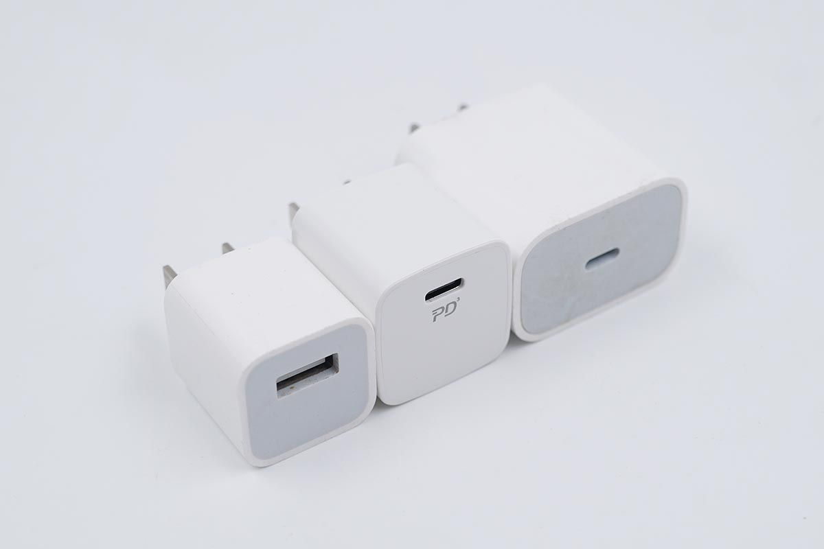

将充电器和苹果5W以及苹果20W充电器放在一起可以有更直观的感觉。
充电器的净重约为34.4g。

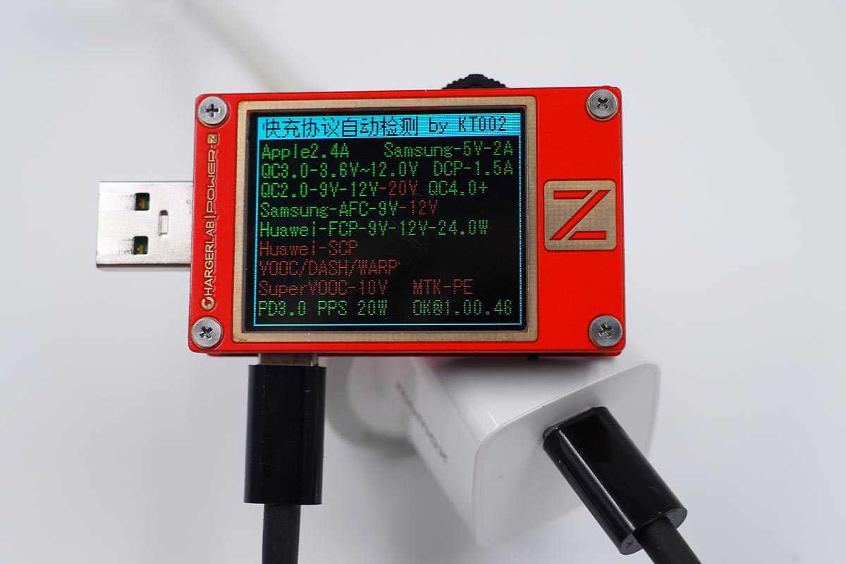

使用POWER-Z KT002读取充电器的快充协议,实测支持PD、PPS、Apple2.4A、QC2.0、QC3.0、QC4+、AFC、FCP等快充协议。

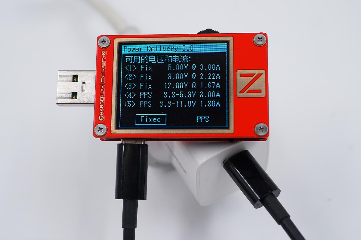

读取充电器的PDO报文,支持5V3A、9V2.22A、12V1.67A三个固定电压档位以及3.3-5.9V 3A、3.3-11V 1.8A两组PPS档位。

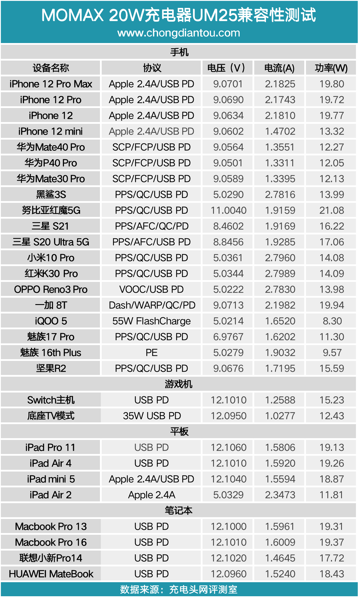

协议检测环节是对充电器的性能支持情况进行的测试,兼容性测试模块是进一步的验证,避免出现误差。

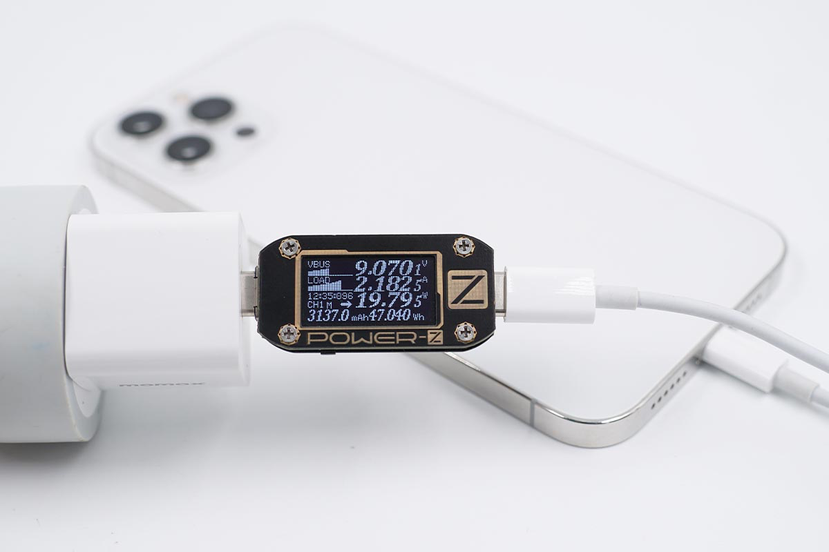

使用充电器为iPhone 12 Pro Max充电,功率为9.07V 2.18A 19.79W,成功握手PD快充。

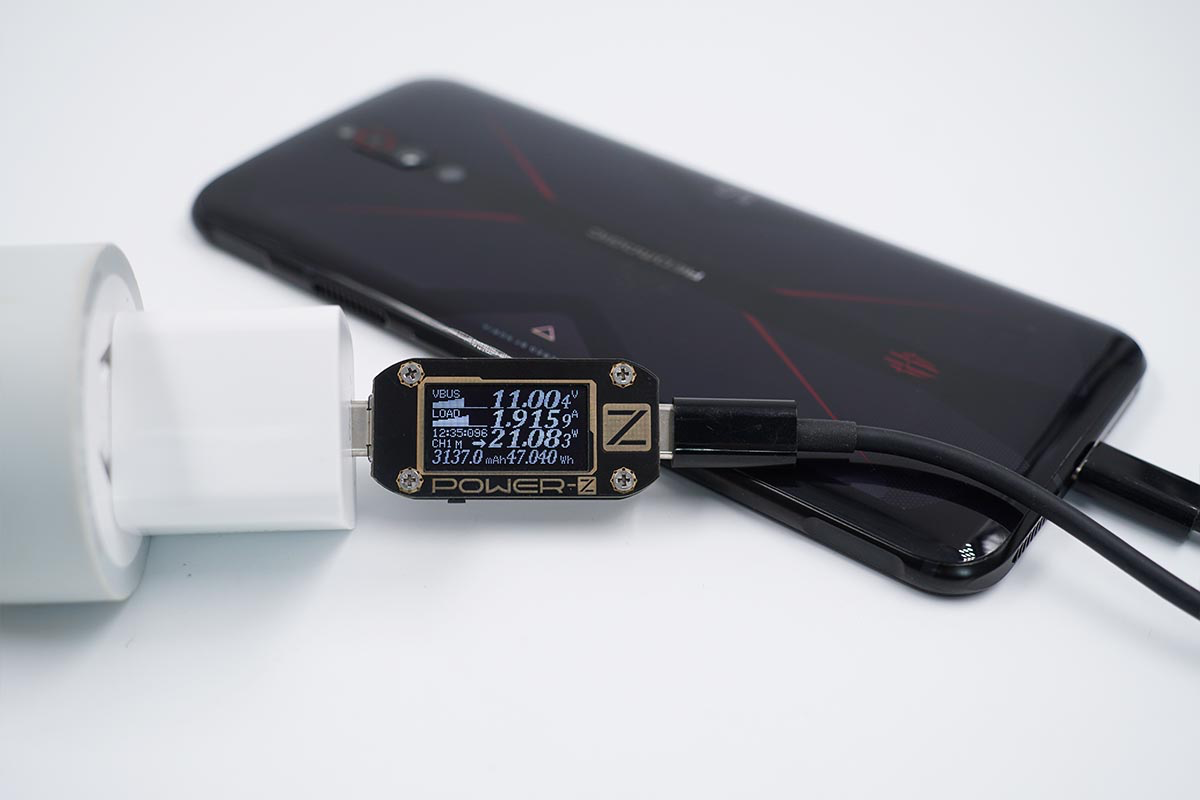

使用充电器为努比亚红魔5G手机充电,功率为11.00V 1.91A 21.08W,成功握手PD快充。

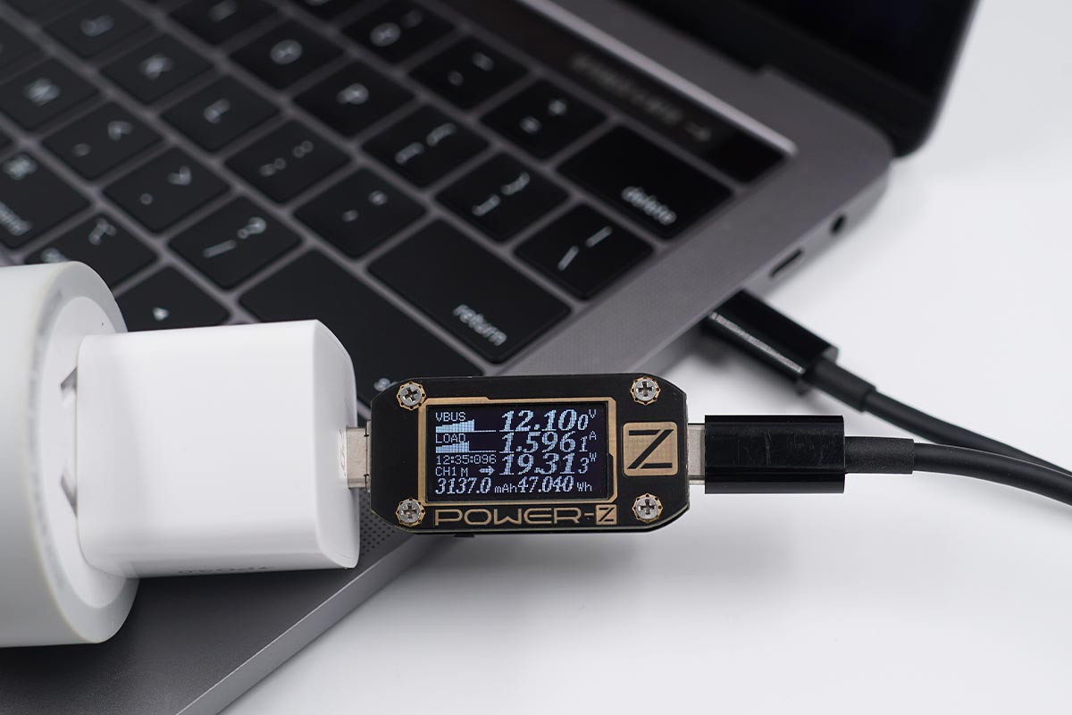

使用充电器为MacBook Pro充电,功率为12.10V 1.59A 19.31W,成功握手PD快充。

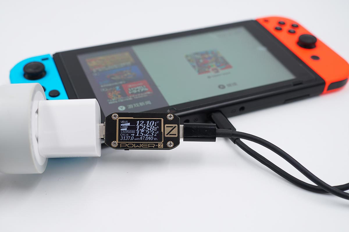

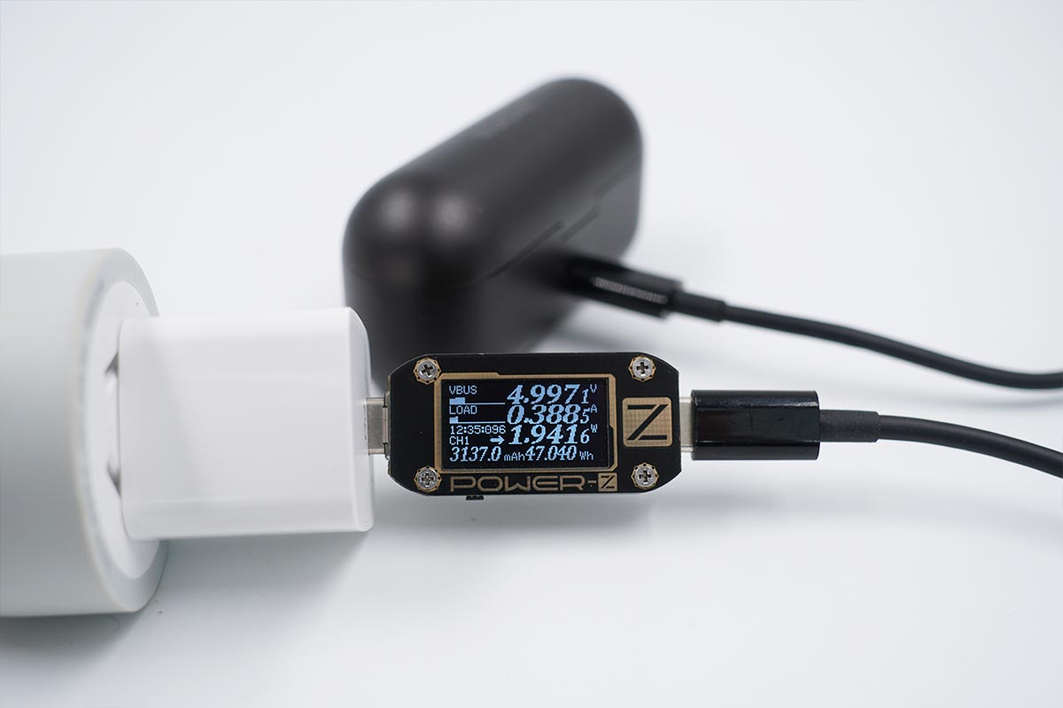

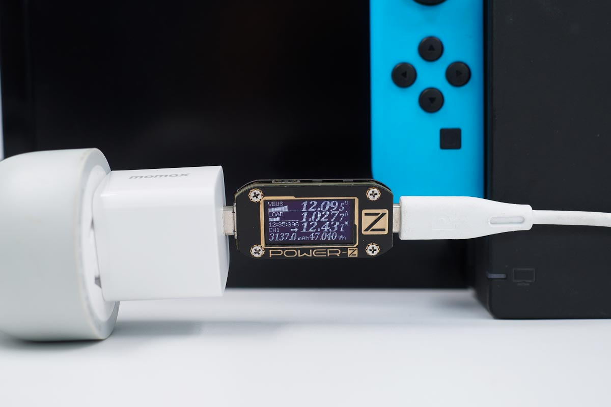

此外充电器还可以为Switch掌机充电并提供15W+的快充功率。
但由于Switch的底座TV模式的激活条件为充电器需要具备15V3A的PD输出档位,而MOMAX的这款充电器最高仅有12V1.67A输出档位,所以无法激活Switch的底座TV模式。
MOMAX 20W PD充电器还兼顾了小型用电设备的充电需求,覆盖全面。

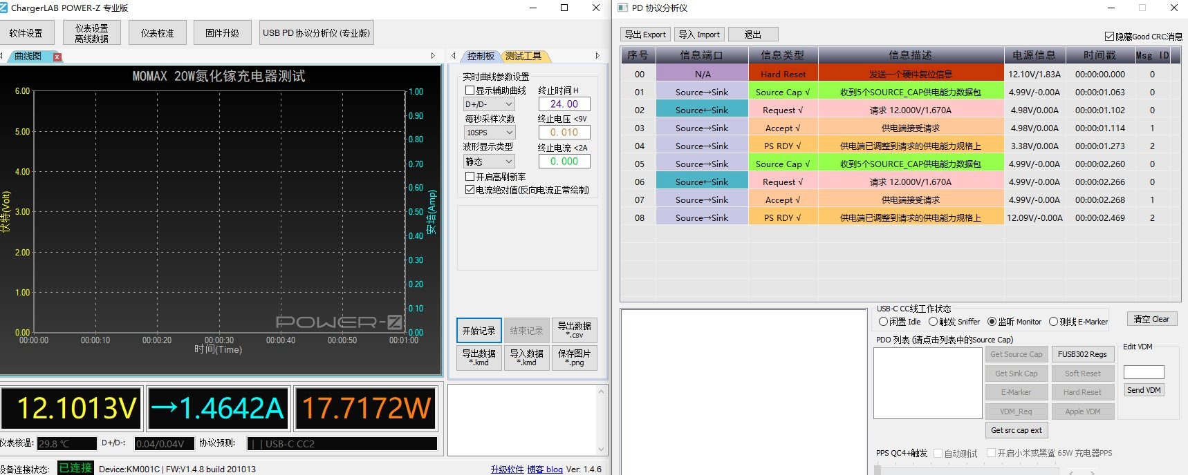

在为设备充电时调出详细的充电数据,可以看到此时POWER-Z KM001C测试仪已经读取到充电器的PDO输出档位。
设备此时向充电头申请12V1.67A快充档位,随后充电器调整至12V1.67A输出档位为设备充电。一系列的操作下来充电器就可以根据输出设备的不同而提供不同的快充档位。
这也是POWER-Z KM001C测试仪的一大特点,可以监测到当设备连接到充电器之后开始充电到握手适合的快充输出档位之间的一系列变化过程。

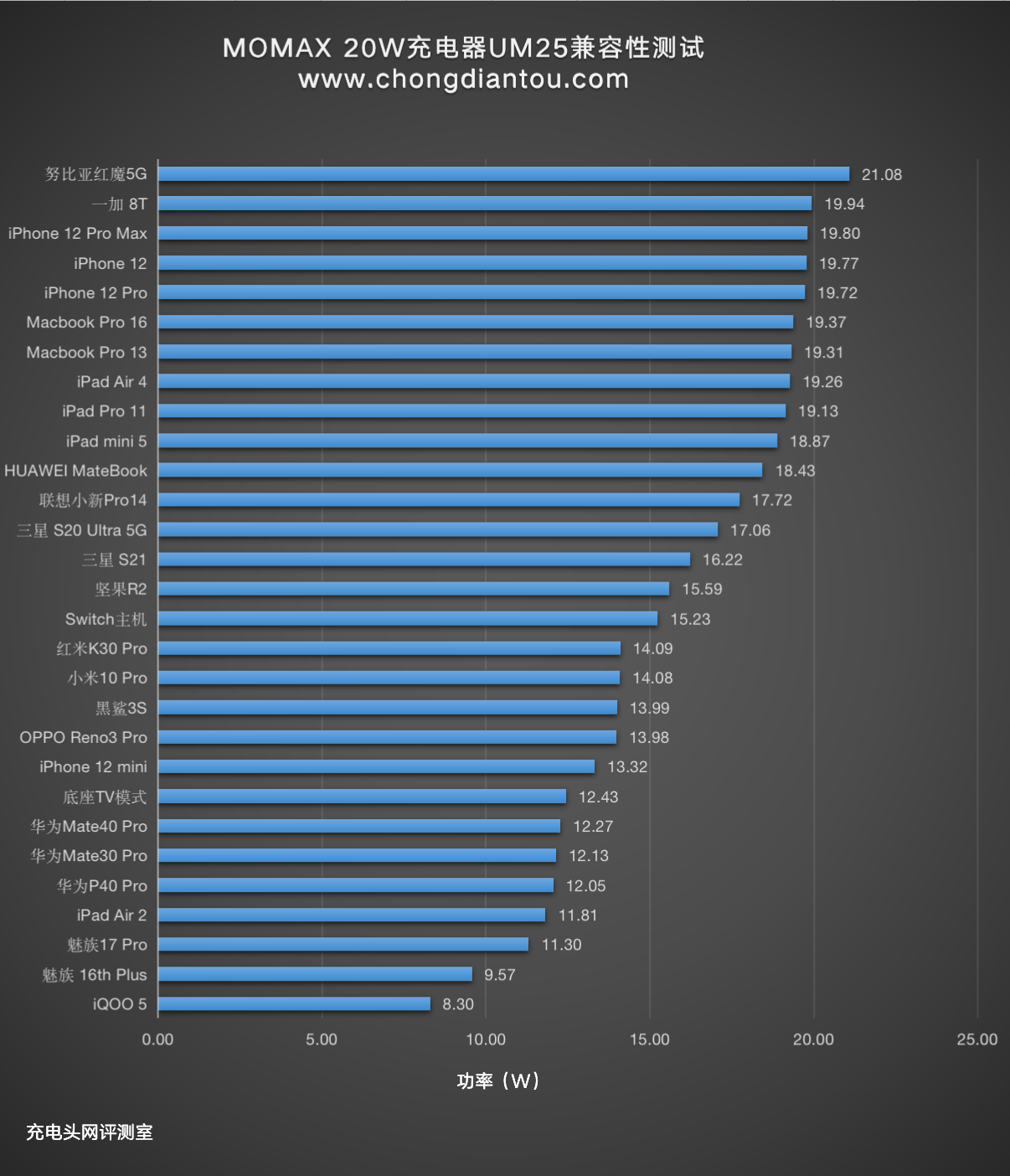

将所有输出兼容性的数据汇总,整体上来看为大部分设备充电均可以提供PD快充,在为小米10 Pro和红米K30 Pro充电时功率在14W左右。
整个柱状图的走向较为平缓,努比亚红魔的快充功率最高,达到了21.08W,iQOO 5由于不支持PD快充所有功率只有8.3W。

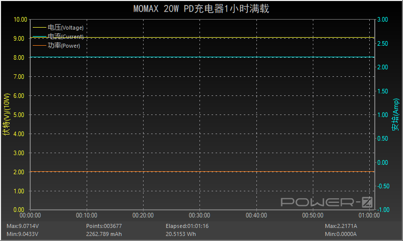

1、满载稳定性
按照额定功率9V 2.22A 20W满载对充电器进行稳定性测试,测试时间为一小时,测试过程中电压值呈水平直线,无明显波动情况,长时间满载也可以稳定输出。

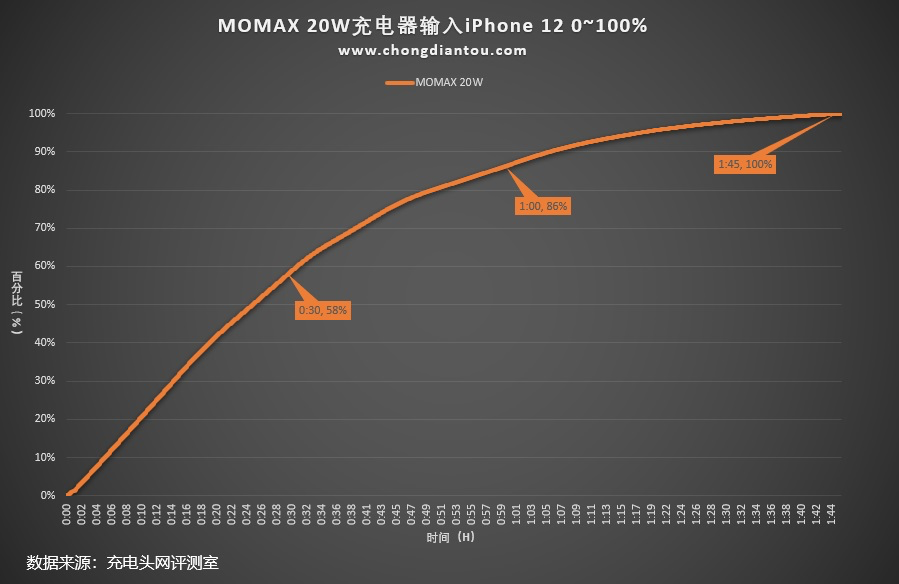

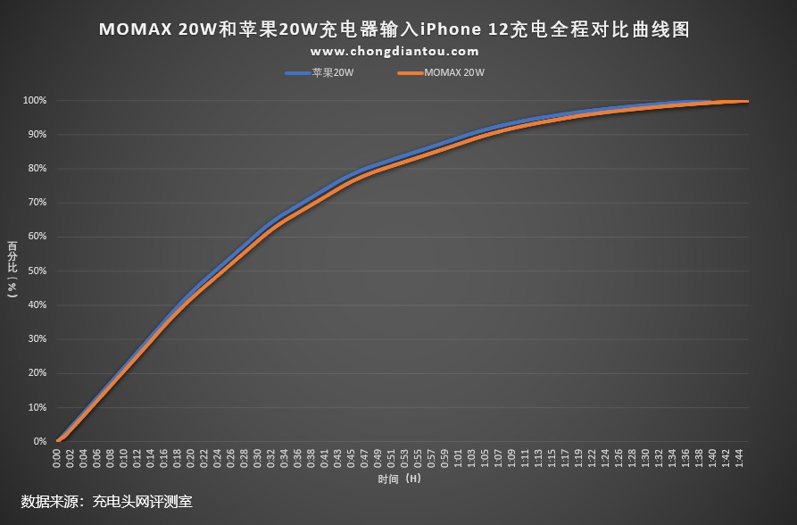

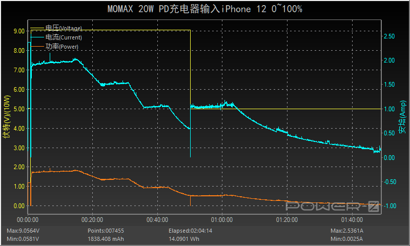

为了模拟用户的使用环境,笔者此次还测试了充电器为iPhone 12的充电全程并采集数据,在经历了短暂的关机充电之后手机开机,此时握手9V2.22A快充输入档位,功率在18W左右持续了约14分。随后功率和电流呈阶梯式的下降状态,50分钟时,电压从9V降至5V输入,1小时02分后,功率和电流逐渐下降直至充电结束,全程耗时约1小时45分,最高功率为9.05V 2.02A 18.28W。
笔者还将其绘制成曲线图,从曲线图上来看,MOMAX 20W PD充电器为iPhone 12充电半小时充电58%,1小时充电86%,完全充满需要1小时45分。
将MOMAX 20W PD充电器的充电全程曲线和苹果原装20W PD充电器的充电曲线放在一起,可以看到几乎重合,在充电速度上MOMAX可以和原装相媲美。

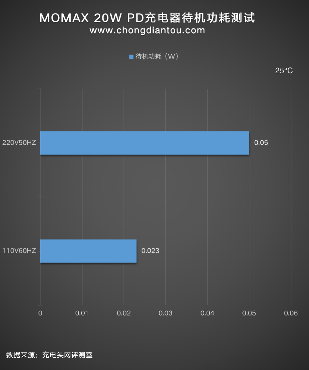

1、待机功耗
经过功率计测试,MOMAX 20W充电器在220V 50Hz的空载功耗为0.05W,换算下来一年损耗的电能约为0.438KW·h,若市价电为0.6元/KW·h,则充电器一年的空载功耗约为0.26元左右。
110V 60Hz时的空载功耗为0.023W,换算下来,一年损耗的电能约为0.201KW·h,若市价为0.6元/KW·h,则充电器一年的空载功耗约为0.12元左右。

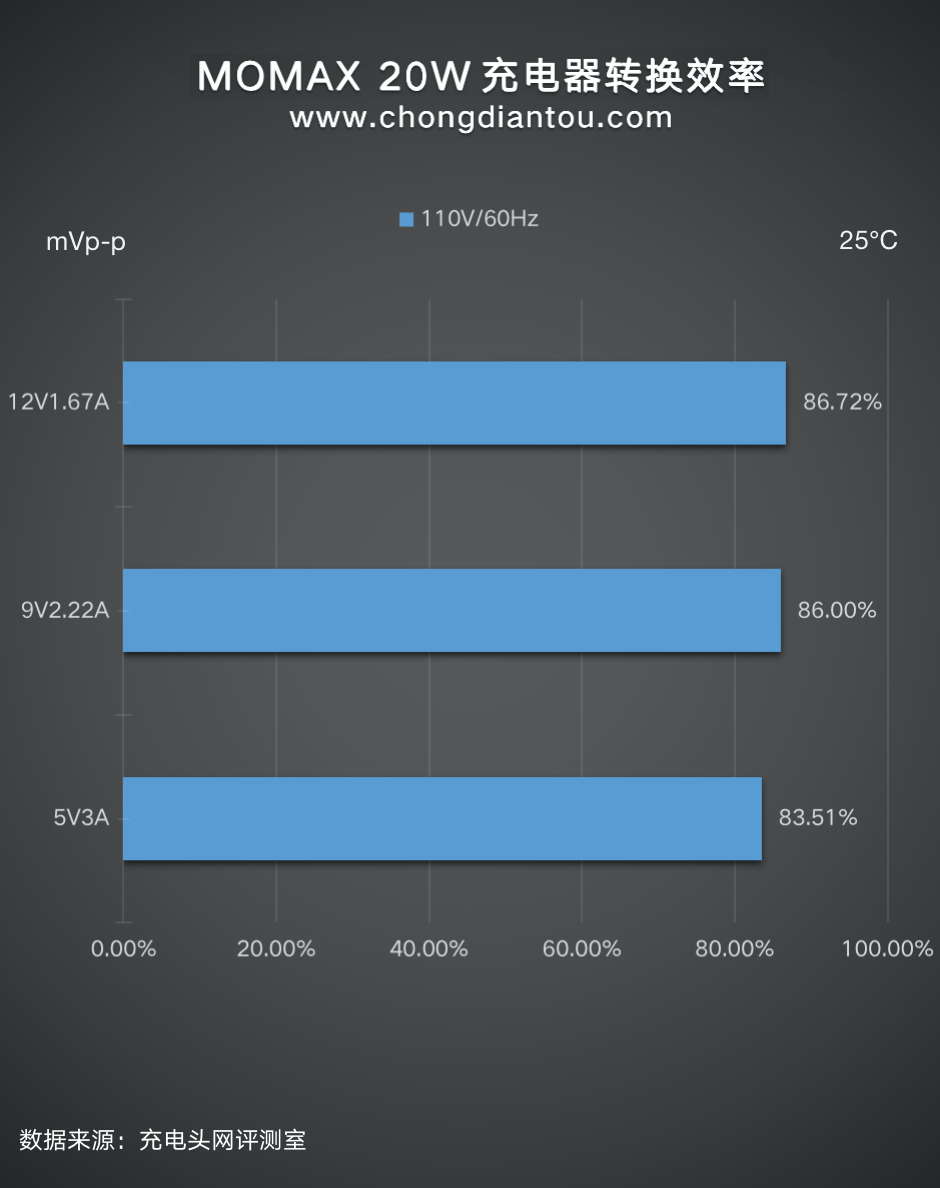

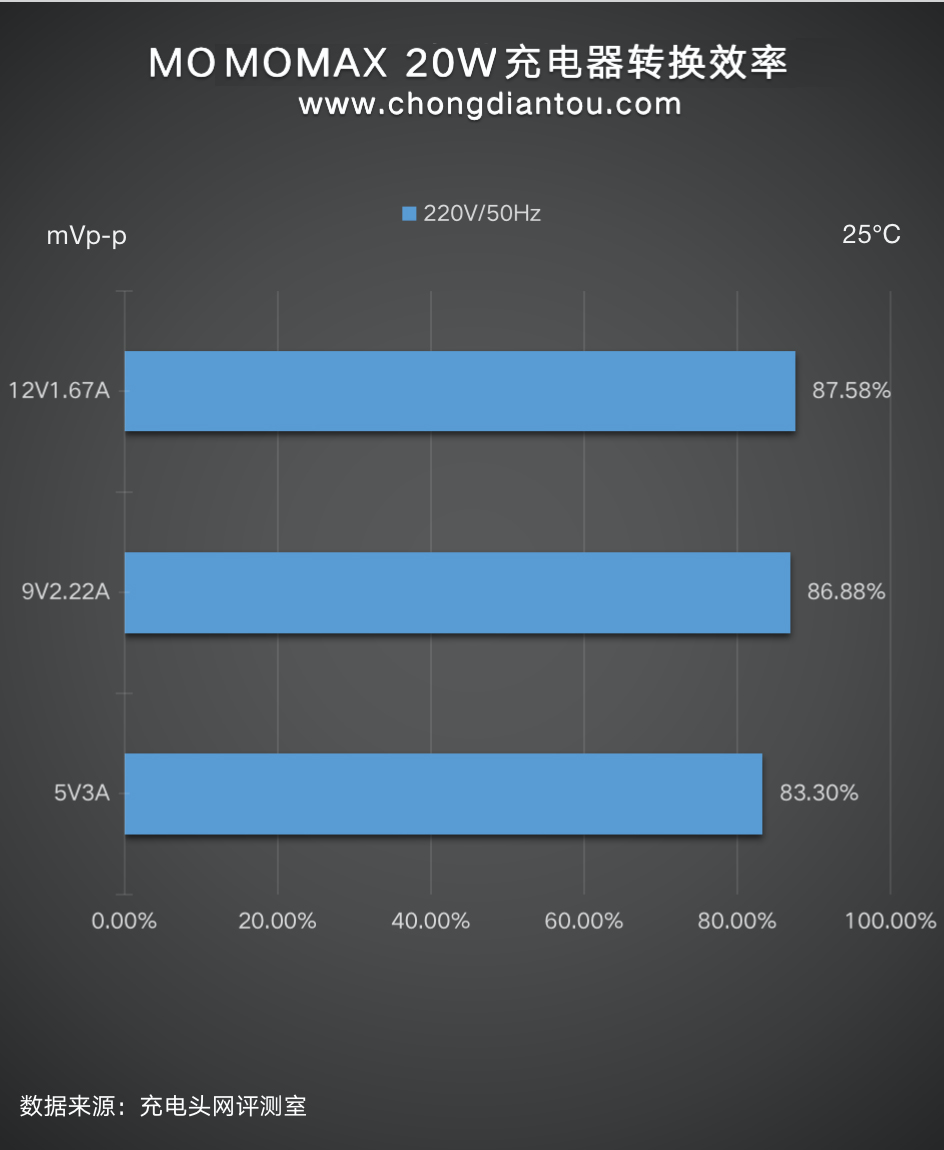

220V 50Hz下,将MOMAX 20W PD充电器在各个电压档位的输出功率拉满进行测试:三个档位测得插线板AC端输入功率和USB端输出功率,通过计算,可得充电器的转换效率从83.30%到87.58%不等。
110V 60Hz下,充电器的转换效率从83.51%到86.72%不等。

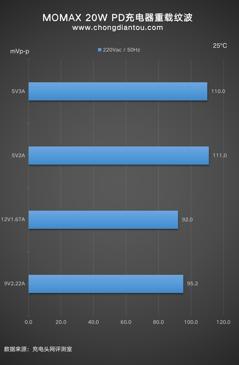

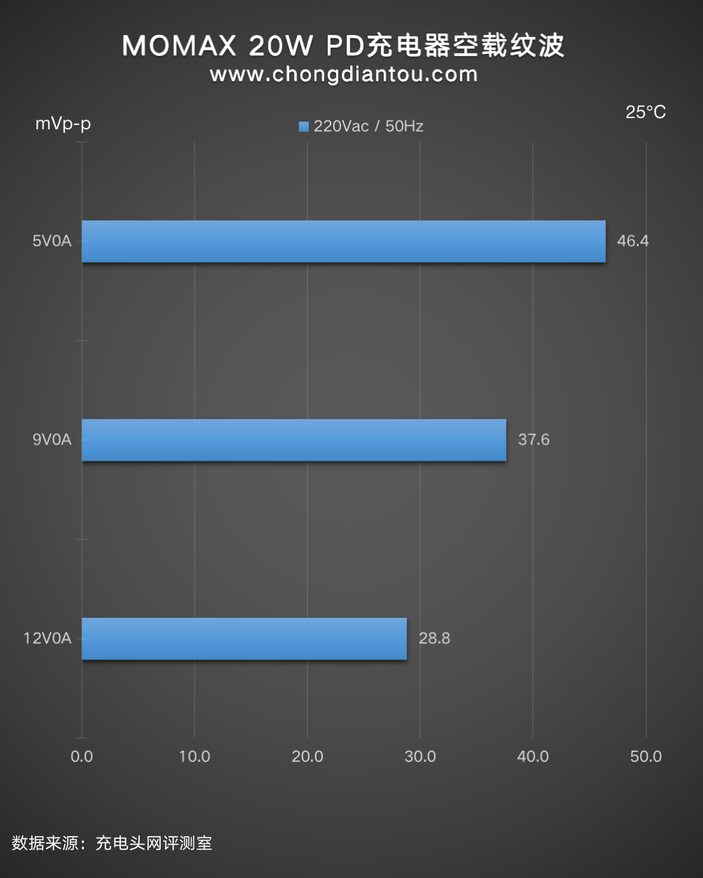

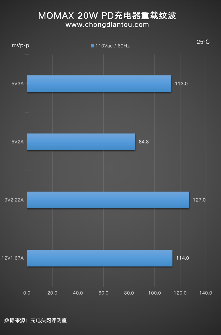

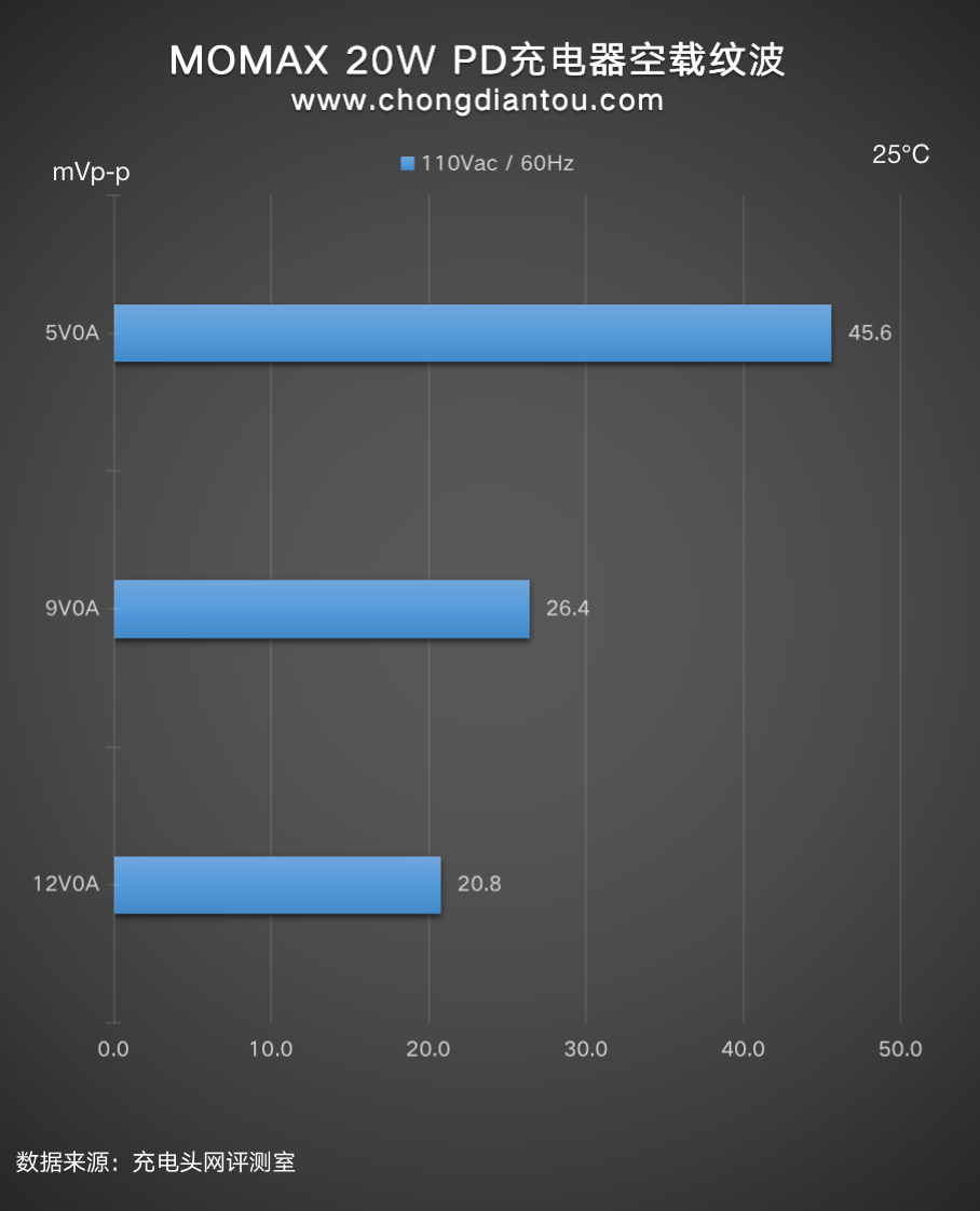

3、纹波测试
空载情况下:三个档位输出时纹波峰峰值从28.8mVp-p到46.4mVp-p不等。
重载情况下:四个档位输出时纹波峰峰值从92.0mVp-p到111.0mVp-p不等。
空载情况下:三个档位输出时纹波峰峰值从20.8mVp-p到45.6mVp-p不等。
重载情况下:四个档位输出时纹波峰峰值从84.8mVp-p到127.0mVp-p不等。

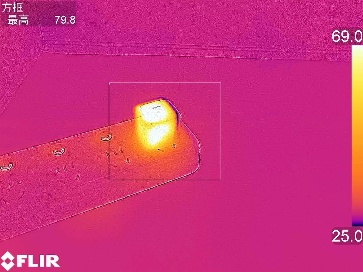

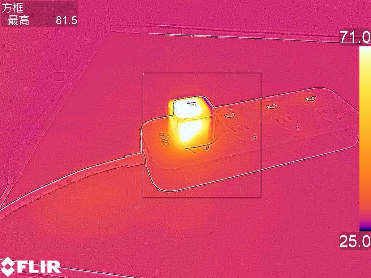

4、温升测试
对MOMAX的这款20W PD充电器进行温升部分的测试,测试条件为以9V2.22A 20W的功率持续输出1小时后进行温度采集,测试环境基于温度为25℃的恒温箱内进行。
1小时后测得充电器的温度为81.5℃。
翻转至另一侧,充电器温度为79.8℃。
温升测试部分小结
以上测试是在温度为25℃的恒温箱内以20W的功率持续满载输出1小时进行的测试,目前国家标准中对充电器表面温度要求是不高于95度。在生活中很少有20W持续输出1小时的使用场景,且根据使用环境以及充电设备的不同温度也会有所差异,具体还是要以实际的使用情况为准,以上测试数据仅供参考。
