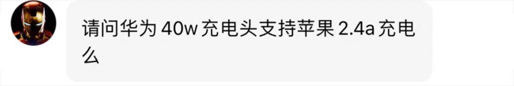

1、华为40W超级快充头支持苹果2.4A充电吗?
答:不支持。此前经过我们测试,充iPhone只有5V1A左右的表现。

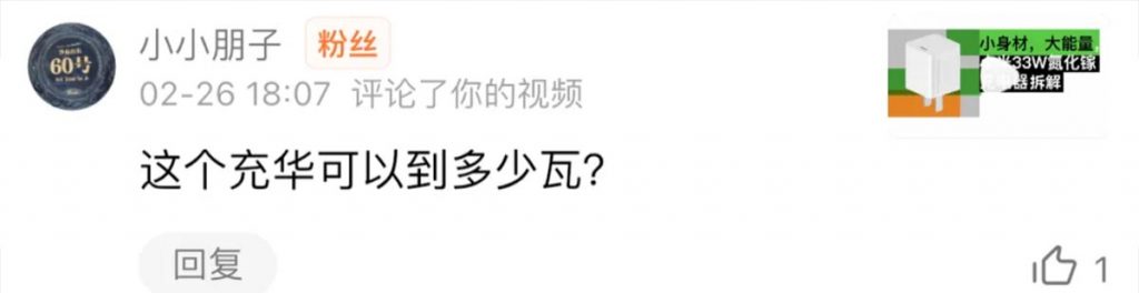

2、小米33W氮化镓充电器充华为可以到多少功率?
答:我们测了华为Mate30 Pro、Mate40 Pro、P40 Pro,表现都很接近,握手9V电压,电流为1A出头,整体功率在12-13W左右。

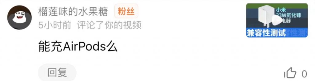

3、小米33W氮化镓充电器能充AirPods吗?
答:可以。经过实测,支持小电流模式为蓝牙耳机充电,功率在2W左右。

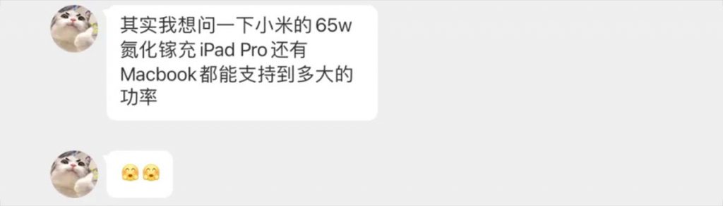

4、小米65W氮化镓充电器充iPad Pro、MacBook功率多大?
答:型号不是很具体,但是除了16寸那款MacBook Pro以外,都是可以跑满的。经过实测,iPad Pro 2018款峰值在34W左右,MacBook Pro 13寸 2018款峰值功率在58W左右。

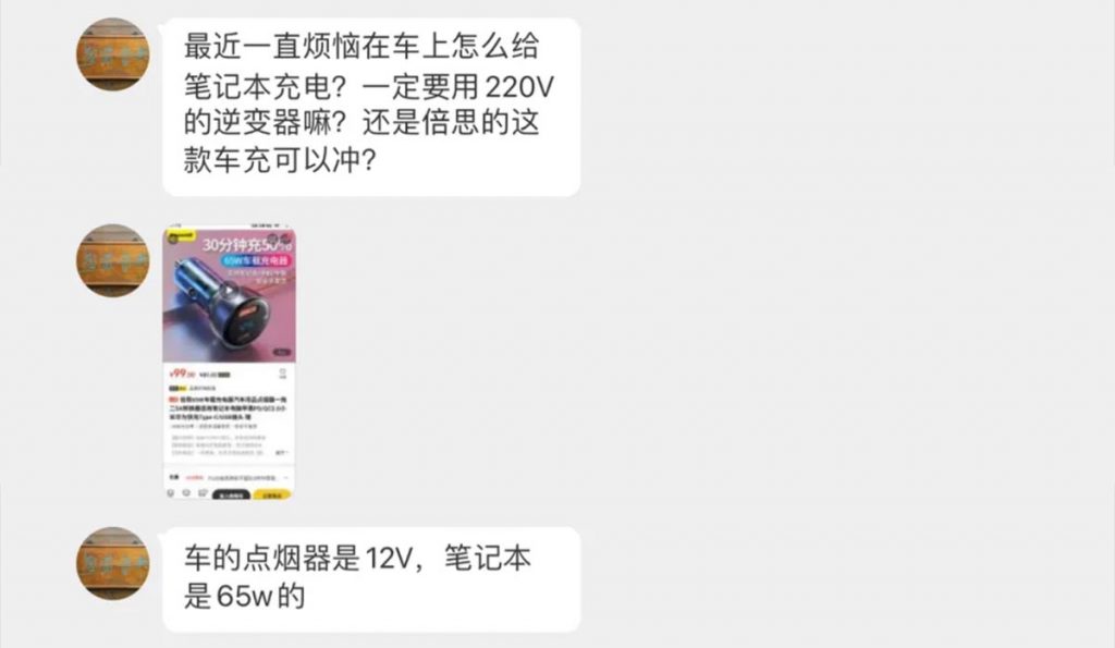

5、在车上怎么给笔记本充电?倍思这款65W车充可以吗?
答:当然可以。点烟器虽然是12V,但是通常这类车充里面都有一个升降压控制电路,具备输出65W PD充电的能力。如果笔记本电脑支持PD充电的话,这款车充是没有问题的。

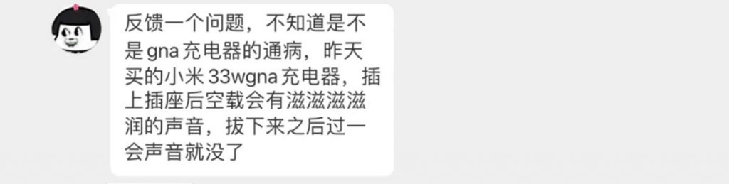

6、小米33W氮化镓空载会有滋滋滋滋滋的声音,拔下来就没有,是不是氮化镓的通病?
答:这个是电流的啸叫声,不仅是氮化镓充电器,普通充电器也可能会出现这个问题,甚至充电宝上面也遇到过。有可能是充电器里面的磁芯松动,或者空载状态的突发模式频率比较低。磁芯松动一般是由充电器跌落震荡造成的,也可能是品控问题,我们拿到的小米33W暂时没有这个情况,

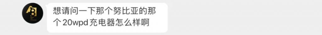

7、想问一下努比亚20W PD充电器怎么样?
答:在20W充电器里面,支持的协议算是非常多的,几乎是全协议支持。而且还有3A PPS。整体大小、设计,都不错。可以说努比亚在手机品牌里,是做充电器做的最好的那一个。

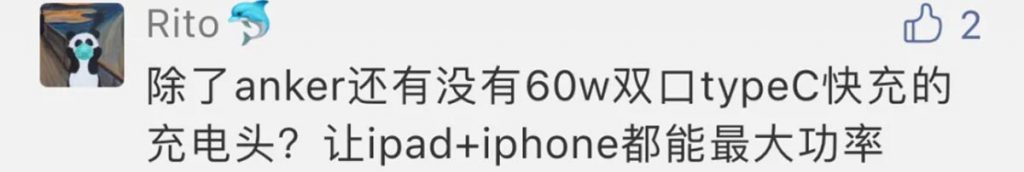

8、除了Anker还有没有60W双C口的头?充iPad+iPhone都能最大功率。
答:在60W这个档位里面选双C口的基本都没有问题。比如倍思65W 2C1A、征拓65W 2C1A、联想拯救者65W 2C、努比亚65W GaN Pro 2C1A等,选择还是非常多的。

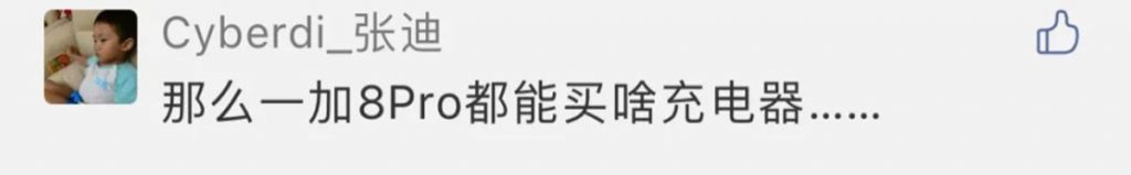

9、一加8 Pro能卖啥充电器?
答:想要快充,除了自家的以外,只能看看带OPPO logo的充电器了,或者是带realme logo的也可以。

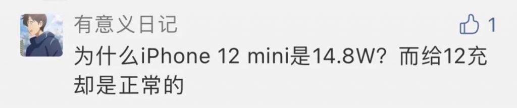

10、为什么小米33W氮化镓充iPhone12mini 是14.8W,充12却正常?
答:这个问题之前提过,12mini常态下是15W左右的功率,在低电量满负荷的时候充电才会持平12的功率。这个情况与iPhone SE二代表现类似,但是峰值上限要比SE二代更高,能达到22W,常态下功率也高一点点。

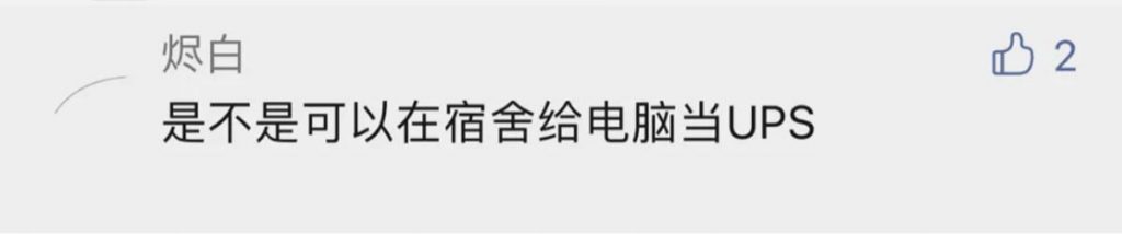

11、羽博EN300WLPD户外电源是不是可以在宿舍给电脑当UPS?
答:当然可以,产品本身就支持65W PD输出,不够的话,还可以通过AC口插原装充电器使用。如果晚上宿舍停电或者限电,这个确实是个不错的选择。
