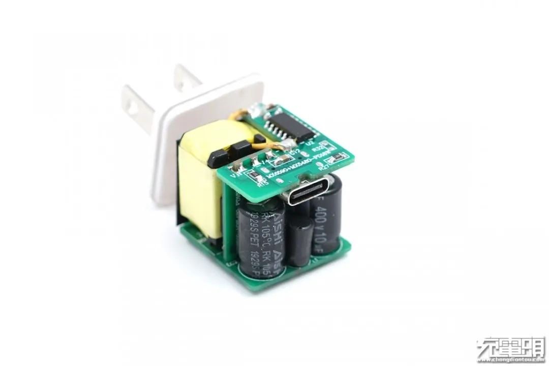

业内知名电源芯片设计公司美思迪赛推出了一套极简的20W PD快充参考设计,内置其全套电源芯片及快充协议芯片,方案体积十分小巧,与苹果5W充电器体积对比,尺寸几乎没有差别。
美思迪赛20W PD快充方案之所以能做到如此小巧,一方面得益于其内部采用了高集成的芯片,仅用两颗芯片就实现了AC-DC电源转换和协议识别功能等复杂的功能,并最大限度的减少了芯片外围器件的数量,降低PCB板的占用面积。另一方面是这套方案采用多块PCB板的设计,使充电器的空间利用率达到了极致。

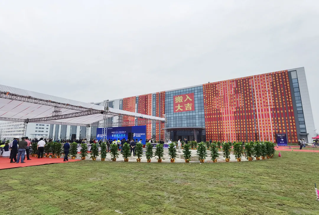

2020年9月19日,英诺赛科苏州第三代半导体基地举行设备搬入仪式。这意味着英诺赛科苏州第三代半导体基地开始由厂房建设阶段进入量产准备阶段,标志着全球最大氮化镓工厂正式建设完成,同时也标志着中国半导体创新史步入一个新纪元。

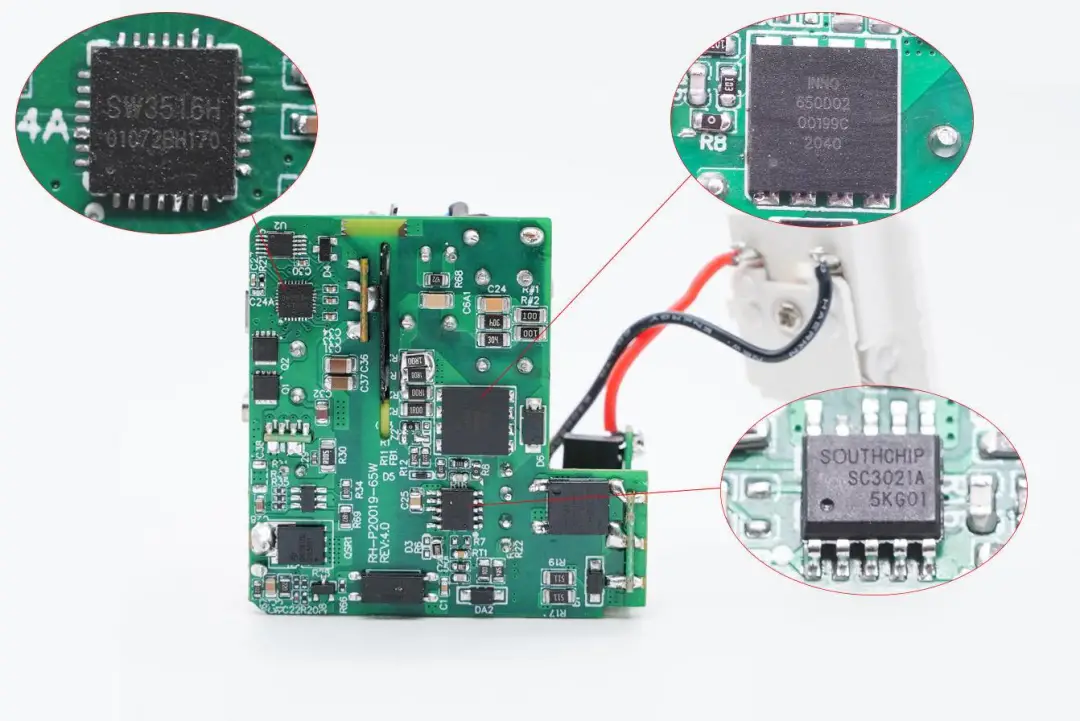

氮化镓快充研发重大突破,三大核心芯片实现全国产
2020年12月,东莞市瑞亨电子科技有限公司成功量产了一款65W氮化镓快充充电器,这也是业界首款基于国产氮化镓控制芯片、国产氮化镓功率器件、以及国产快充协议芯片开发并正式量产的产品。内置的三颗核心芯片分别为南芯的主控芯片SC3021A、英诺赛科氮化镓功率器件INN650D02,以及智融二次降压+协议识别芯片SW3516H。
氮化镓快充三大核心芯片全面国产,一方面是在当前中美贸易摩擦的大背景下,避免关键技术被掐脖子;另一方面,国产半导体厂商可以充分发挥本土企业的优势,进一步降低氮化镓快充的成本,并推动高密度快充电源的普及。在未来的市场争夺战中,全国产的氮化镓快充方案也将成为颇具实力的选手。相信在不久之后,氮化镓快充产品的价格将会逐渐平民化,以普通硅充电器的价格购买到全新氮化镓快充的愿景也将成为可能。

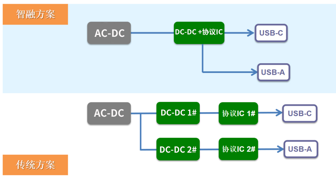

智融首创多口动态功率分配技术
智融首创的多口动态功率分配技术与传统二次降压方案相比,最大区别在于传统方案在AC-DC部分就需要完成两路区分,这样一来就需要两颗同步降压控制器和两颗协议芯片。而智融方案是将同步降压控制器与协议识别集成到一颗芯片内,实现了单口输出均快充,双口输出智能分配功率;不仅可以满足多设备充电的需求,而且还能做到极佳性价比。

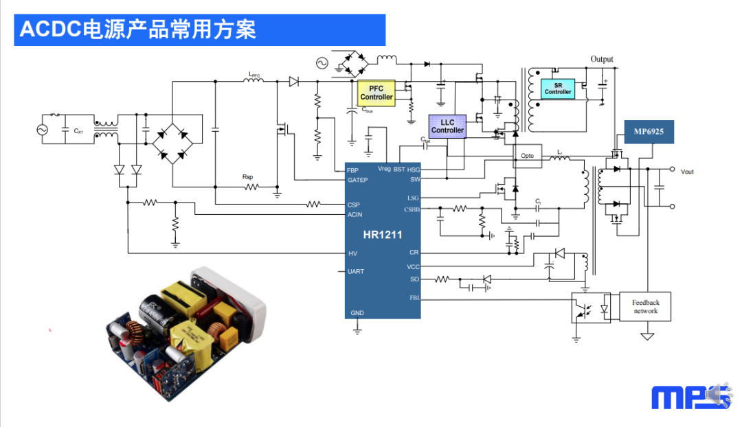

MPS推出LLC+PFC单芯片数字氮化镓快充控制器
MPS HR1211是一颗多模式PFC和电流模式LLC二合一控制器,而传统芯片如果要实现这一功能,需要2-3颗进行组合搭配,外围电路会变得复杂。值得一提的是,MPS HR1211可通过UART接口编程,内置的节能技术可使HR1211在全工作范围实现优化效率。HR1211的PFC控制器使用获得专利的数字电流控制体系来实现混合的CCM和DCM工作模式。

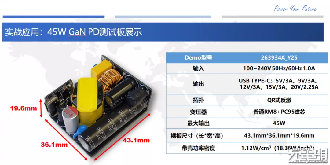

东科推出国内首颗合封GaN电源管理芯片
东科半导体推出了一款国内首颗合封GaN电源管理芯片,DKG045Q系列,这款芯片内部集成了650V/200mΩ导阻的GaN HEMT,逻辑控制器,GaN驱动器和高压启动管,采用反激方式,DFN5x6mm封装,输出功率45W,最高工作频率150KHz。
东科DKG045Q系列采用高集成的设计,有助提高快充产品的整体功率密度。除了将氮化镓器件内置,该芯片内部还集成了自供电线路,无需第三绕组,无需Vcc稳压电路、Brown in/Brown out保护、全电压恒功率补偿以及各种保护功能。

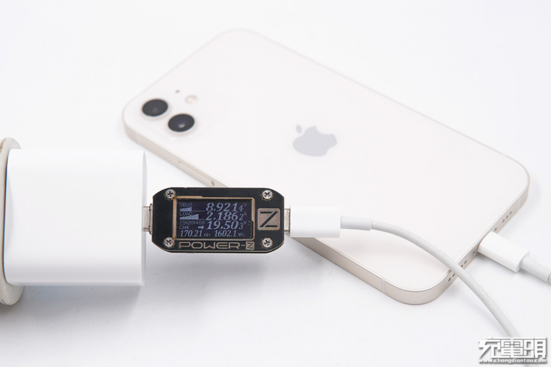

iPhone 12取消标配充电器
2020年10月15日,随着苹果iPhone12系列的正式发布,官方称为了环保以及减少碳排放,4款新iPhone的包装内取消了此前一直存在的充电器和耳机。此外,在售机型中不仅是iPhone11,其他几款产品如iPhone SE二代、iPhone XR同样也取消了包装内的充电器和耳机,仅保留一条USB-C转Lightning数据线。
与此同时,
苹果还推出了一款全新的20W PD快充充电器,以便用于iPhone 12系列20W PD快充。苹果这一举措,对国内很多第三方配件厂商来说,无疑有着重大利好。第三方的充电器、有线耳机、无线耳机,乃至数据线、无线充等多款周边配件,销量都均迎来一波巨幅增长。

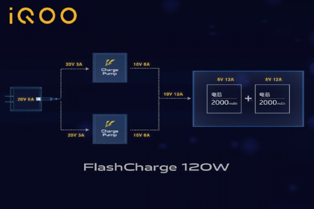

120W FlashCharge超快闪充供电端使用了20V 6A充电器,进入手机后分为双路20V3A再各自使用一颗电荷泵分压输出10V6A,最后合并成10V12A对两串电芯进行高压直充。双电荷泵技术大幅提高充电转化率达到惊人的98.5%,负荷能力相比第一代超快闪充提升2-3倍,并且电荷泵芯片分别放置在手机上下,让热量均匀散布避免热积聚。

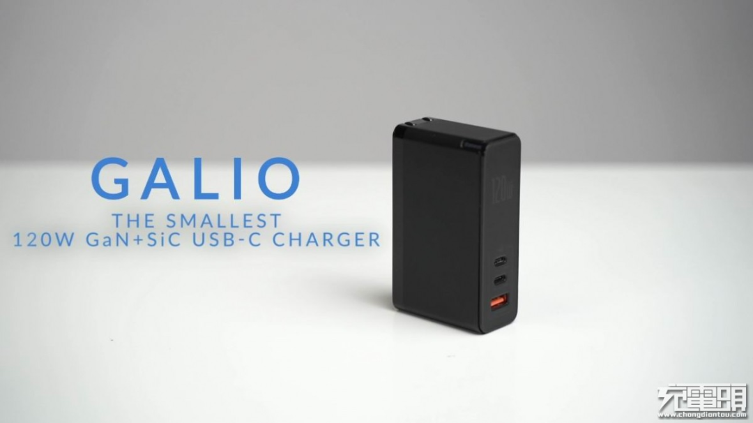

2020年2月25日,倍思推出全球首款氮化镓+碳化硅 (GaN+SiC) 充电器。该款充电器内部采用了高性能LLC架构,并且先人一步使用了氮化镓(GaN)和碳化硅(SiC)器件,他们都是目前最为先进的电子半导体材料,它们具有高频率特性在高电压大电流传输方面具有优势,这意味着可以达到更高的效率,更低的发热量和更小的体积。
倍思Galio 120W充电器带有2个USB-C PD输出接口、一个USB-A快充接口,可同时支持三个数码设备充电,最大输出功率高达120W。快充协议方面支持PD3.0 PPS、QC4+、QC3.0、QC2.0、SCP、FCP、AFC、PE+,可以为苹果、三星、华为、魅族等设备提供快速充电。

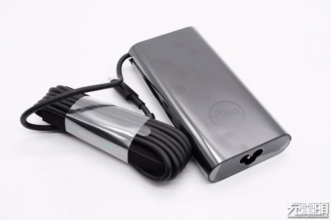

DELL推出90W大功率笔记本氮化镓快充
DELL戴尔在2020年推出了旗下首款90W氮化镓充电器,这也是继
联想之后又一个PC大厂入局氮化镓快充市场。充电器自带USB-C线缆,长约1.8米,支持90W PD快充,具备5V3A、9V3A、15V3A、20V4.5A四组电压档位,适用于各种场合;此外还配有一个USB-A接口,支持5V2A输出。外观上,和戴尔历代

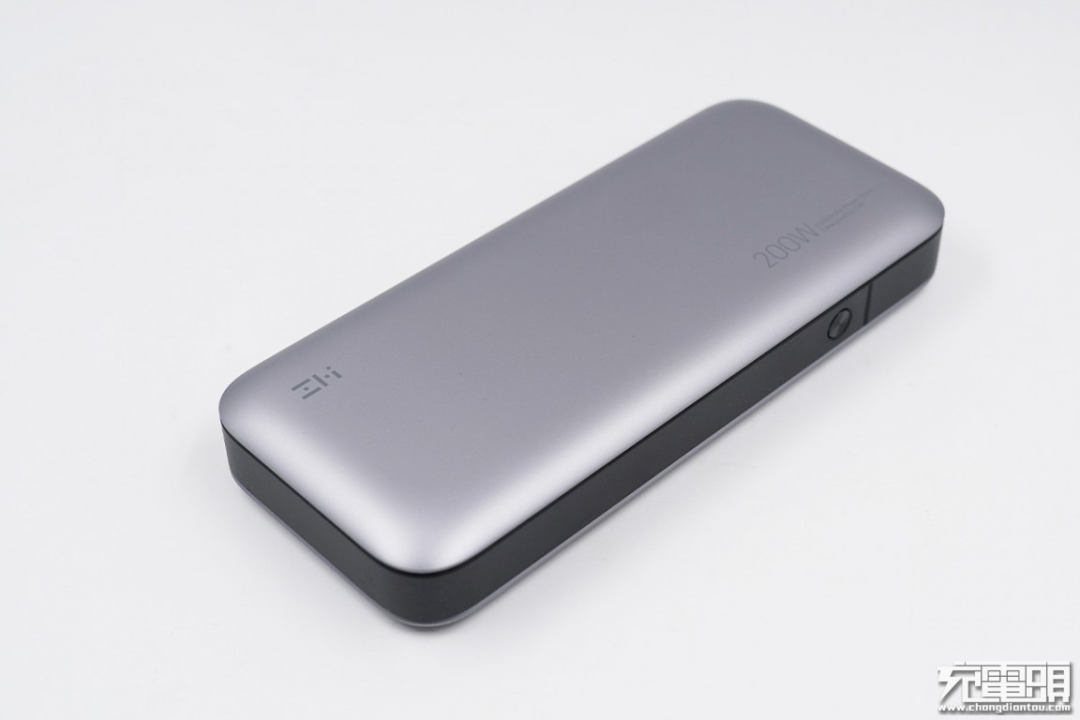

2020年10月中旬,ZMI紫米八周年发布会上推出了紫米20号移动电源,其配备2C1A三个接口,输出总功率可高达200W。其中USB-C1支持100W的超大功率输出,USB-C2支持45W的大功率输出,而USB-A最大可以输出120W的大功率,没错,这个120W的功率就是为小米10至尊纪念版准备的。内置25000mAh大容量,并且可以上飞机。如此强悍的性能可以说是黑科技般的存在,消息一出立马引起轰动。
