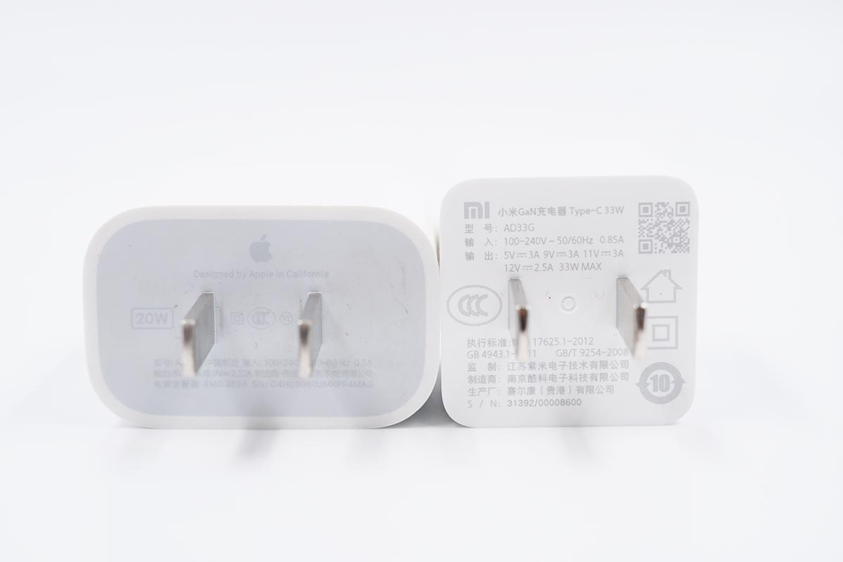

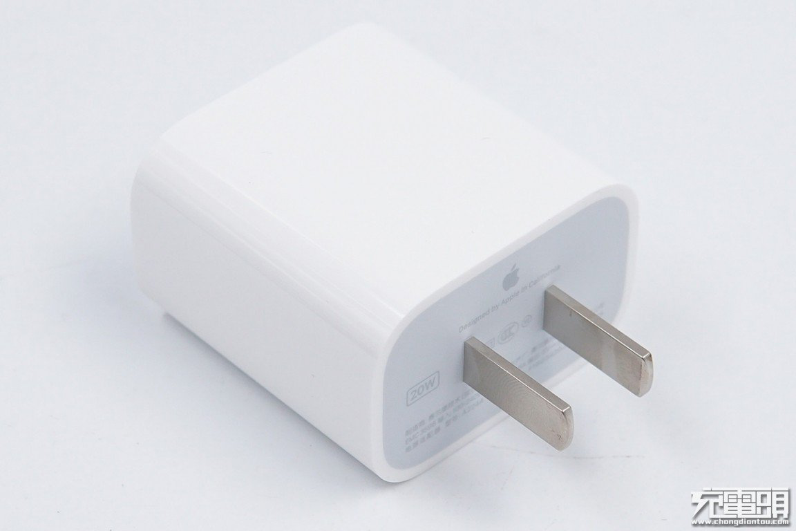

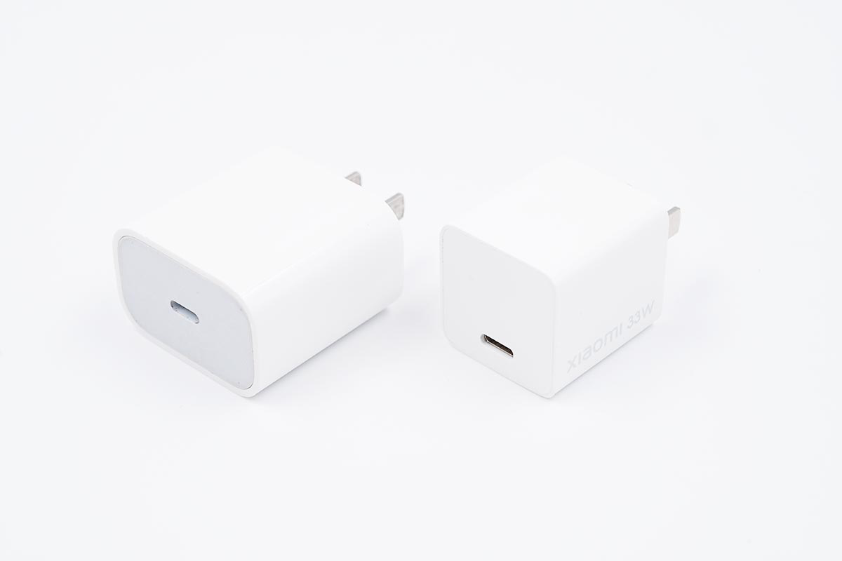

苹果20W PD充电器延续了18W PD充电器的造型风格,整体机身较为方正,边角处过渡圆润,上下则做了削平的处理,且插脚不可折叠。

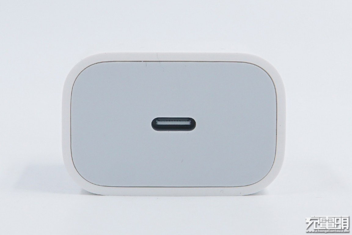

充电器采用单USB-C物理输出接口设计。

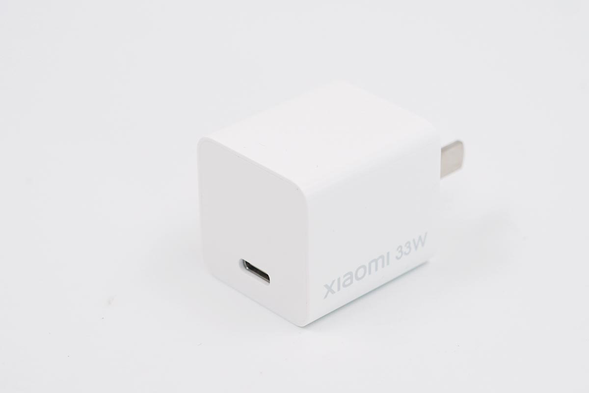

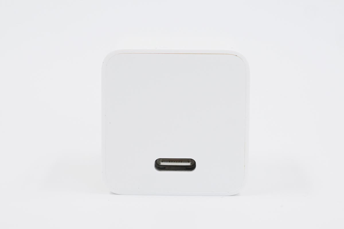

小米33W氮化镓充电器采用了当前热门的小方块造型设计,机身十分小巧,外壳颜色为白色(兄弟款紫米有黑色的款式),插脚为不可折叠设计。
充电器采用单USB-C物理输出接口设计。在接口配置和插脚设计两款充电器相同。

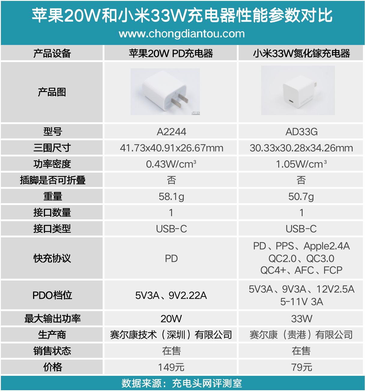

具体的参数来看,苹果支持最高20W的充电功率,而小米则支持最高33W的快充功率。

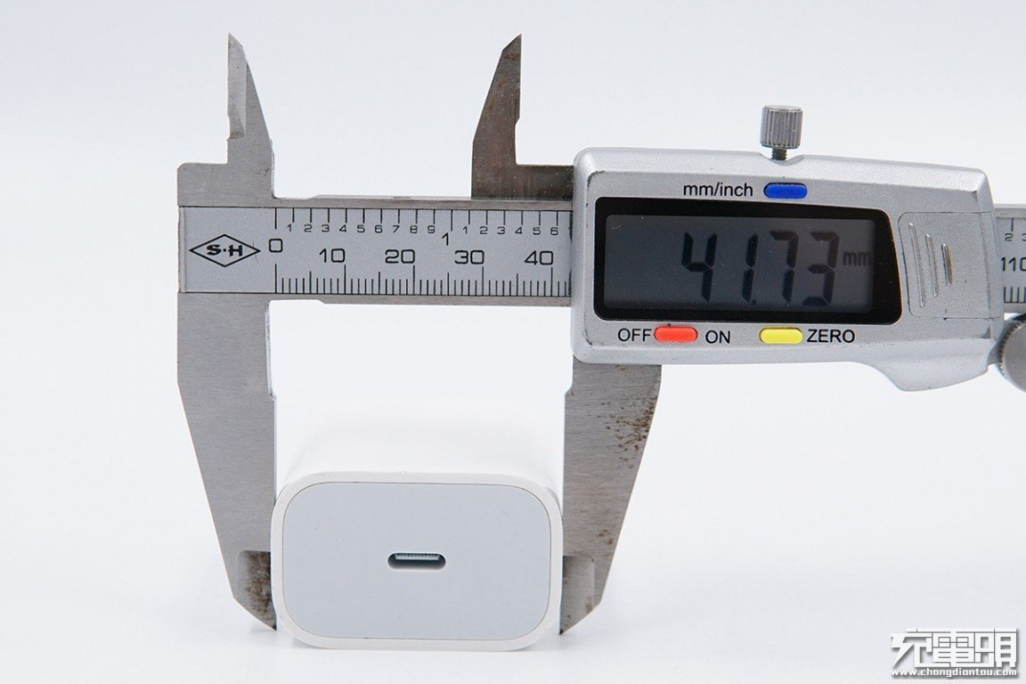

使用卡尺测量充电器宽度为41.73mm。

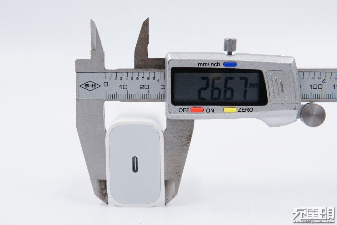

厚度为26.67mm。

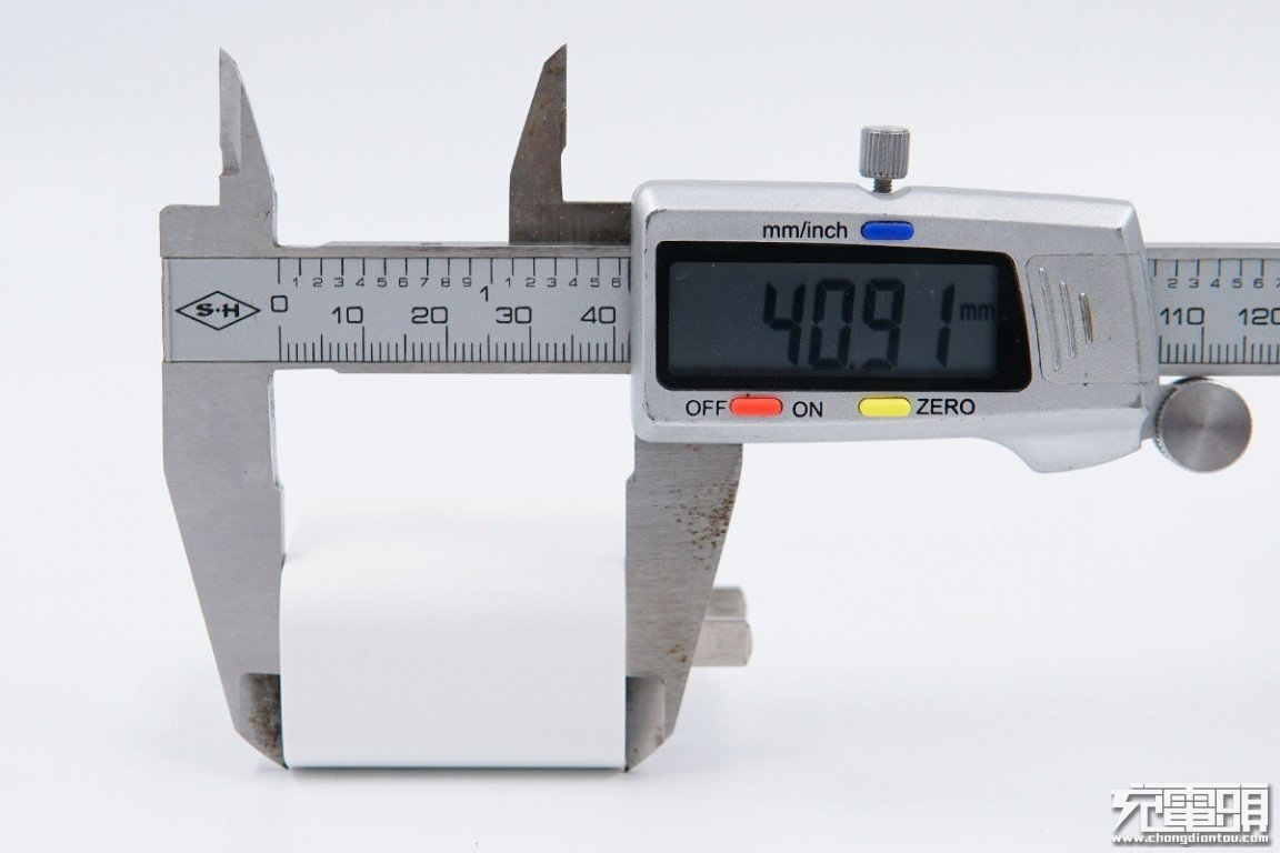

不含插脚高度为40.91mm。
充电器的三维参数为41.73x40.91x26.67mm,可计算体积约为45.53cm³,以最高输出20W计算,功率密度约为0.43W/cm³ 。

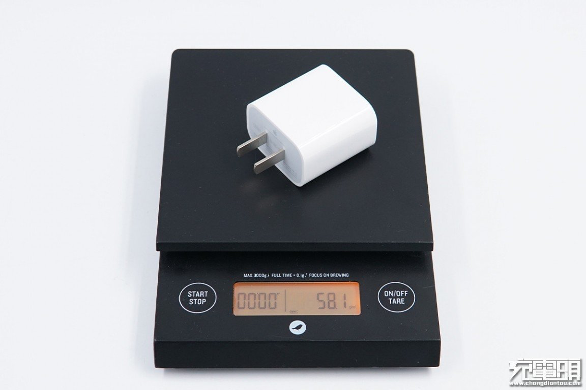

苹果20W PD快充净重约为58.1g。

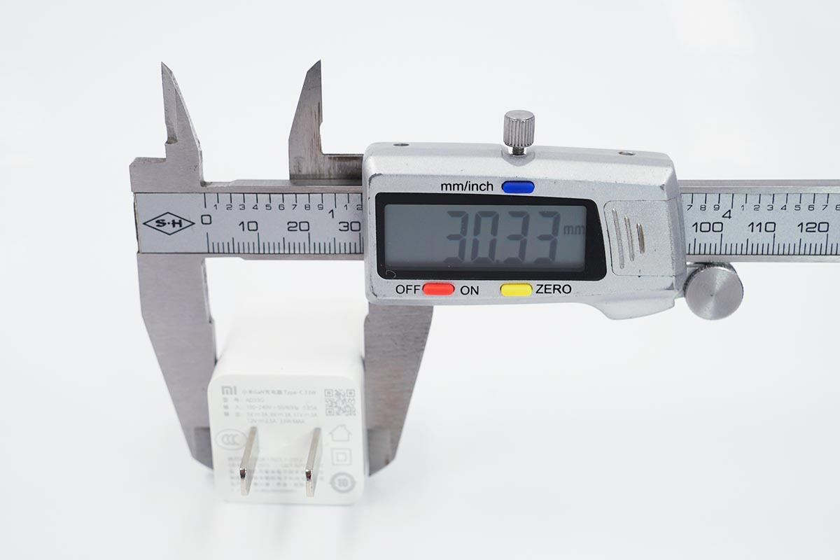

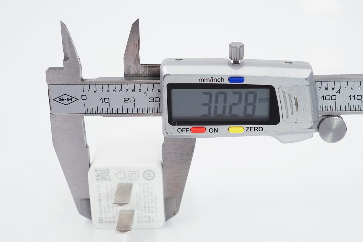

使用卡尺实测充电器的长度约为30.33mm。
宽度约为30.28mm,充电器的长宽几乎相同。

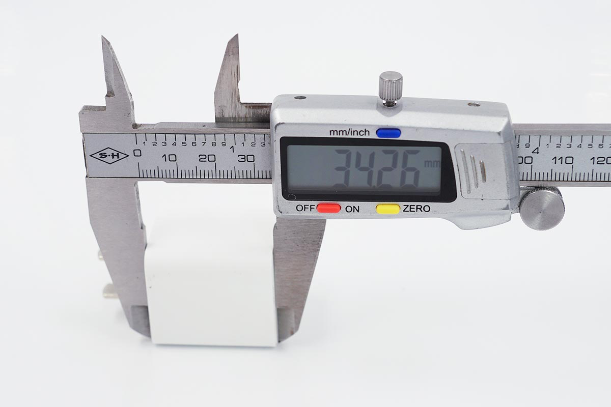

不算插脚的厚度约为34.26mm。
充电器的三维参数为30.33x30.28x34.26mm,可计算体积约为31.464cm³,以最高输出33W计算,功率密度约为1.05W/cm³ 。

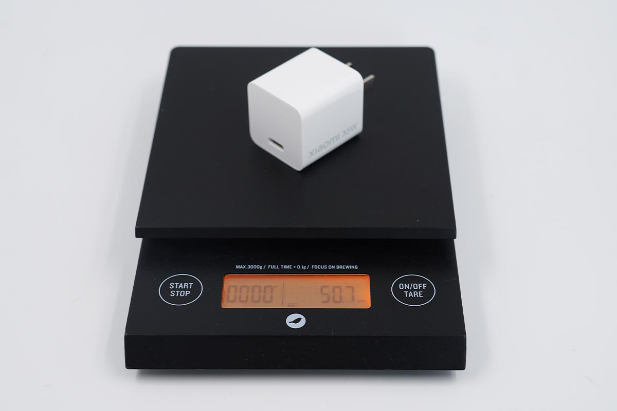

充电器的净重约为50.7g。

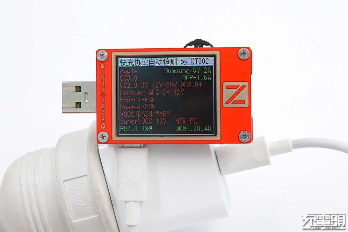

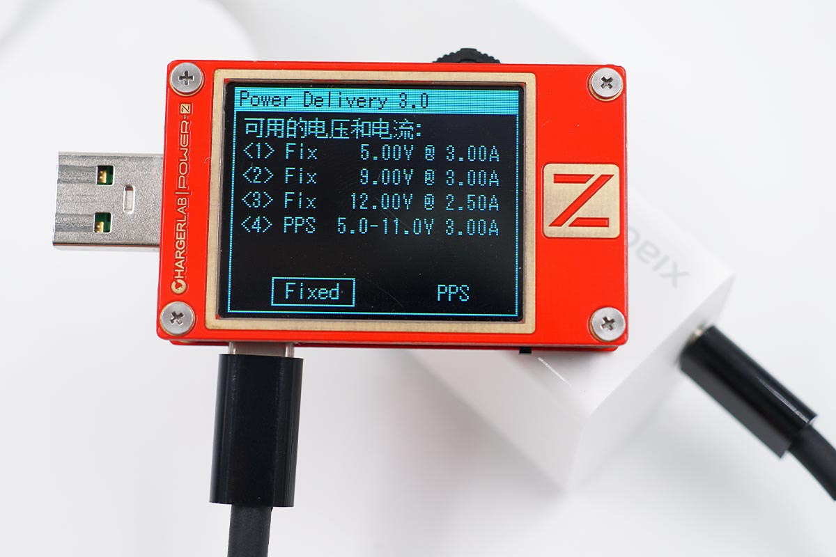

使用power-Z KT002读取充电器的快充协议,实测支持PD、PPS、Apple2.4A、QC2.0、QC3.0、QC4+、AFC以及FCP等快充协议。
读取充电器的PDO报文,实测支持5V3A、9V3A、12V2.5A三个固定PD输出档位以及5-11V 3A一组PPS快充档位,此外充电器还支持小米11V3A私有快充档位。从这里就可以看出小米33W氮化镓充电器无论是协议支持还是快充档位上都要比苹果20W PD充电器要好很多。

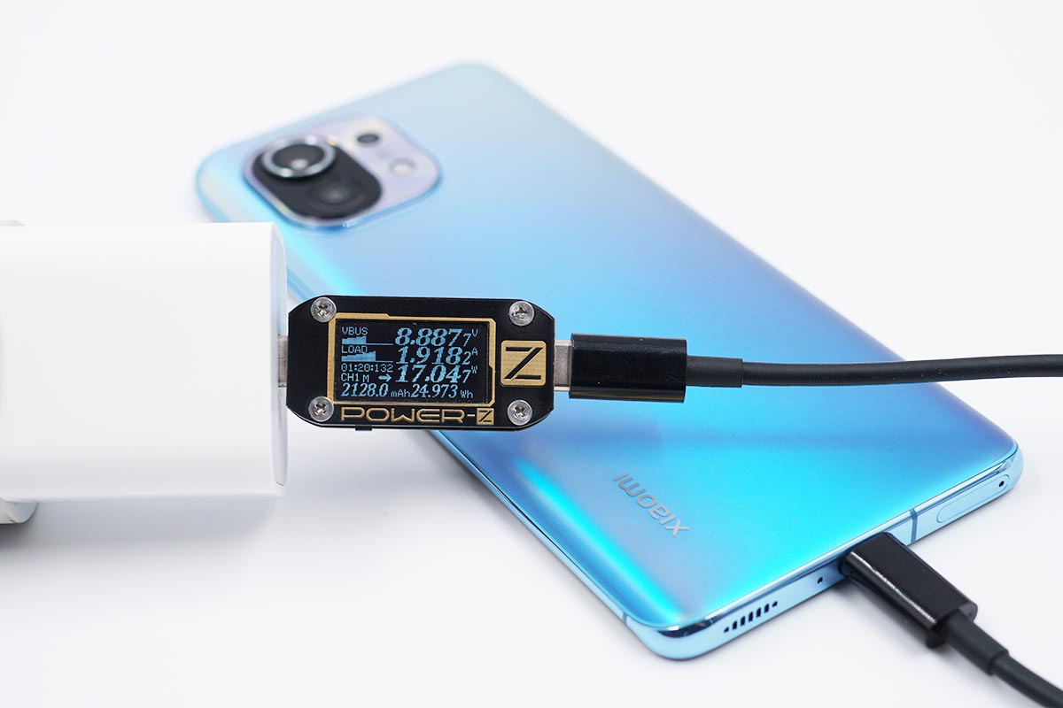

使用苹果20W PD充电器为小米11充电,功率为8.88V 1.91A 17.04W。

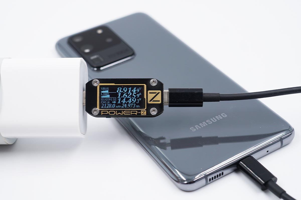

使用苹果20W PD充电器为三星S20 Ultra充电,功率为8.91V 1.62A 14.49W。

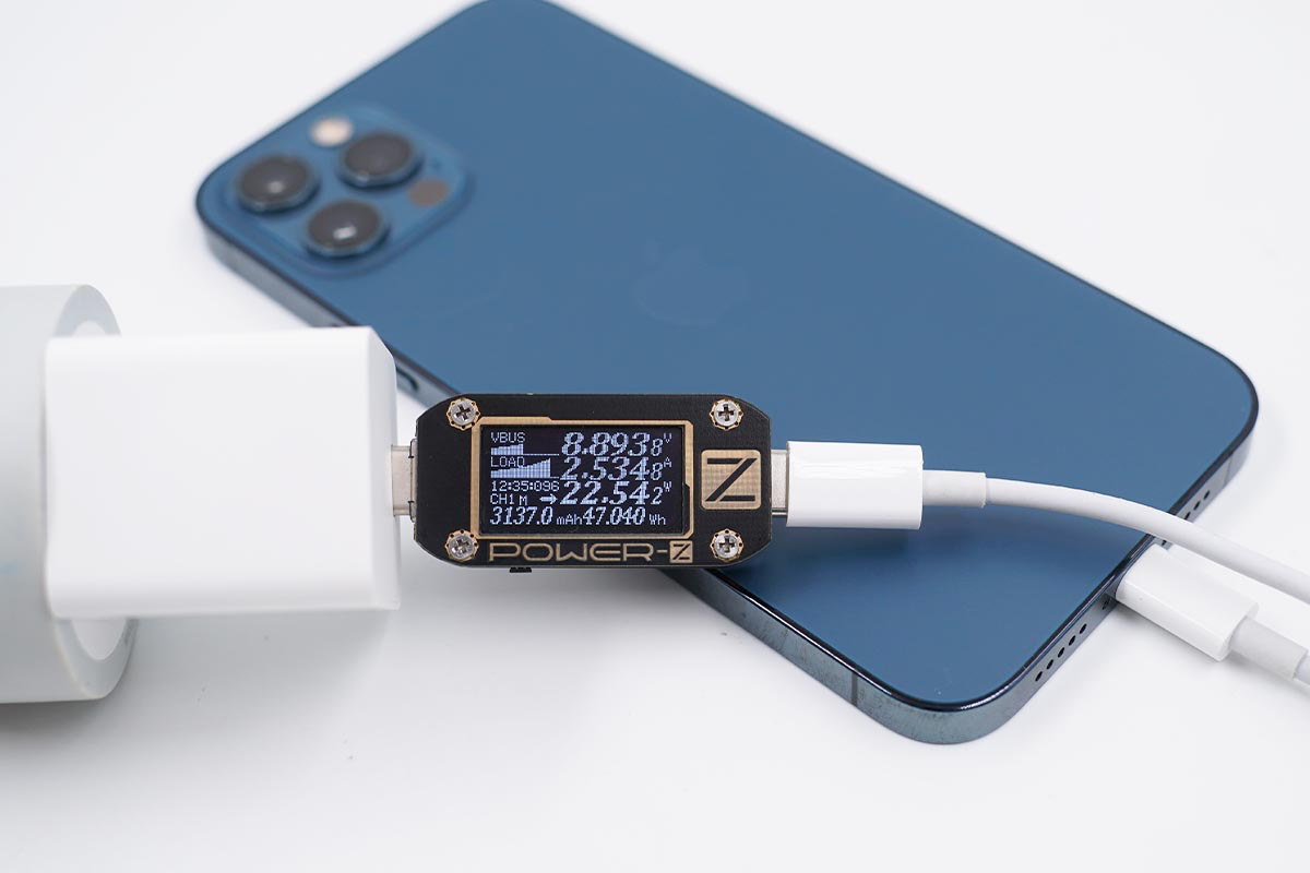

使用小米33W氮化镓充电器为iPhone 12 Pro充电,功率为8.89V 2.53A 22.54W,小米33W氮化镓充电器的充电功率要更高一些。

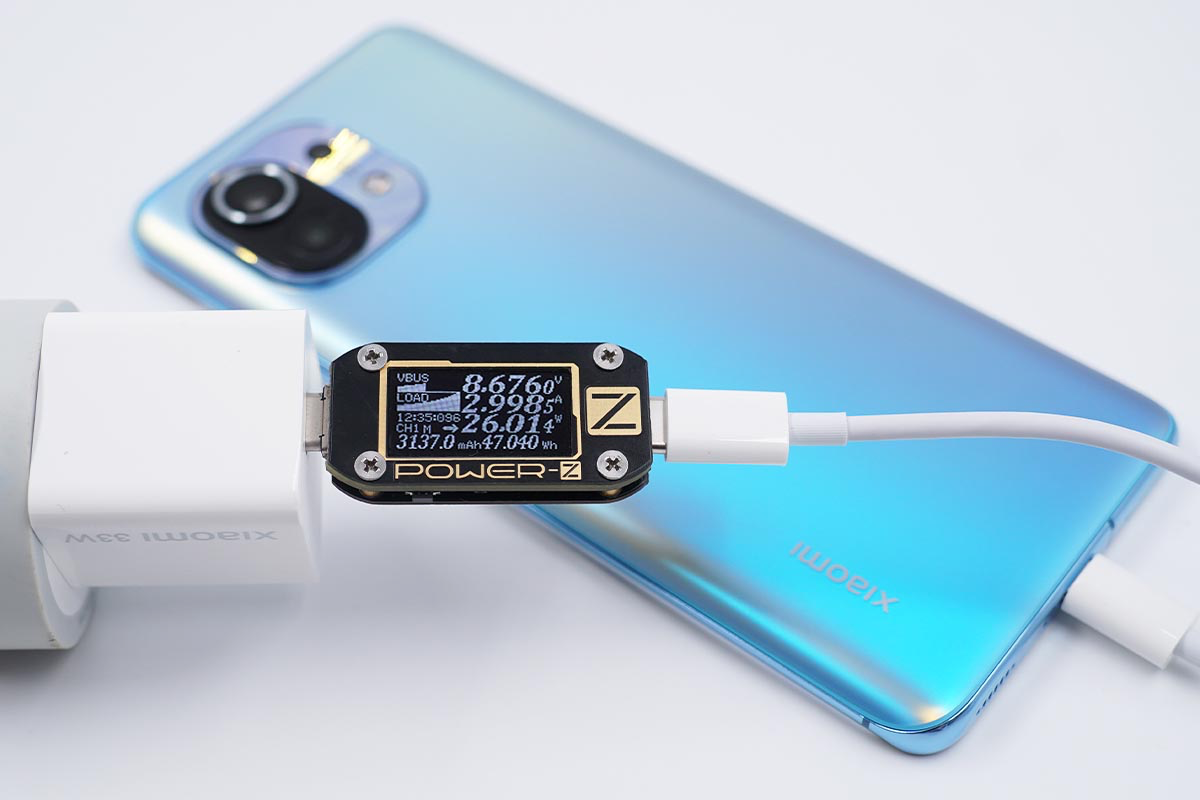

使用充电器为小米11充电,功率为8.67V 2.99A 26.01W,对小米11的快充支持情况明显更好一些。

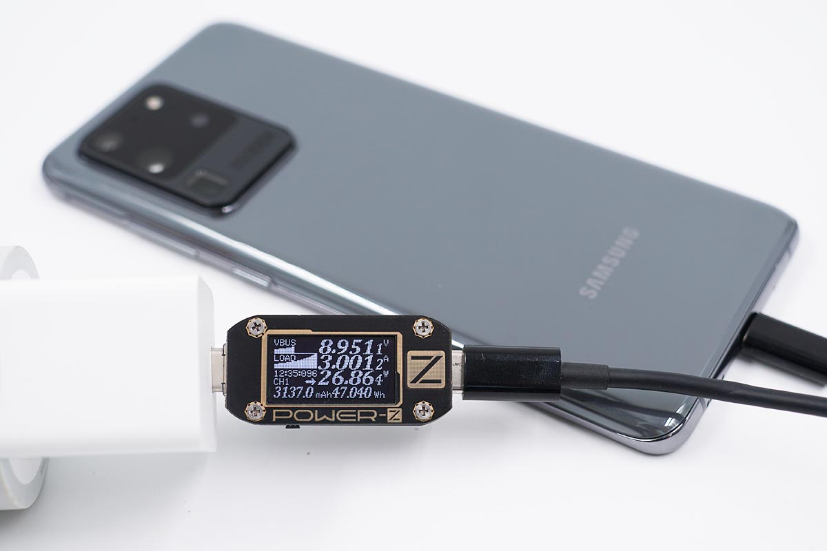

使用充电器为三星S20 Ultra充电,功率为8.95V 3.00A 26.86W。

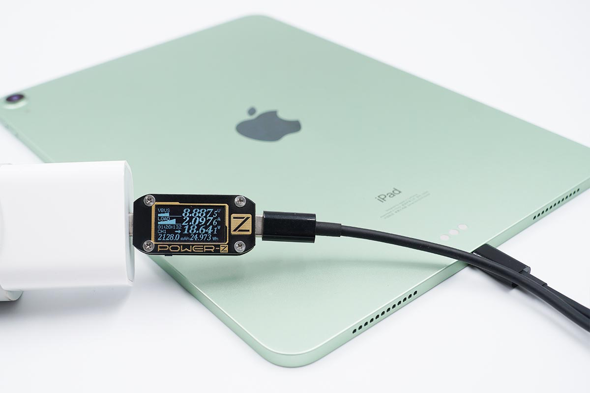

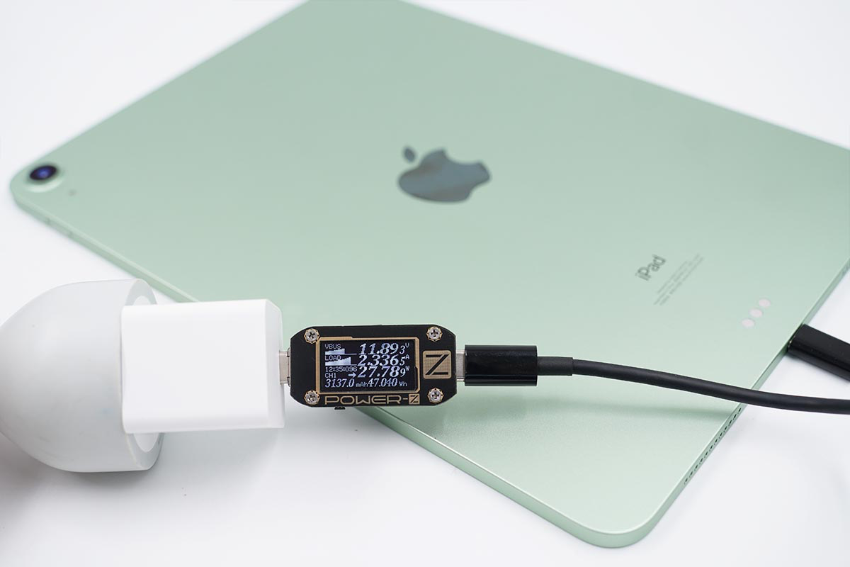

使用苹果20W PD充电器为iPad Air 4充电,功率为8.88V 2.09A 18.64W。

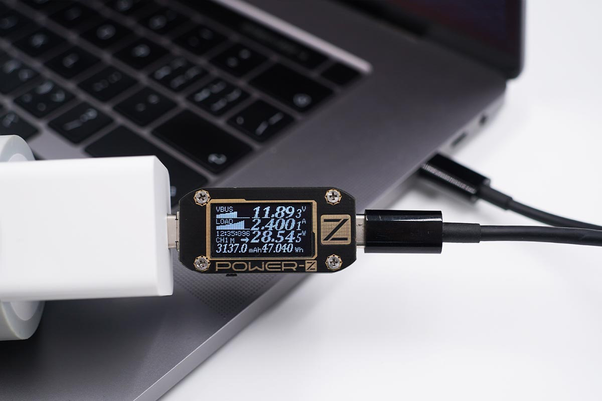

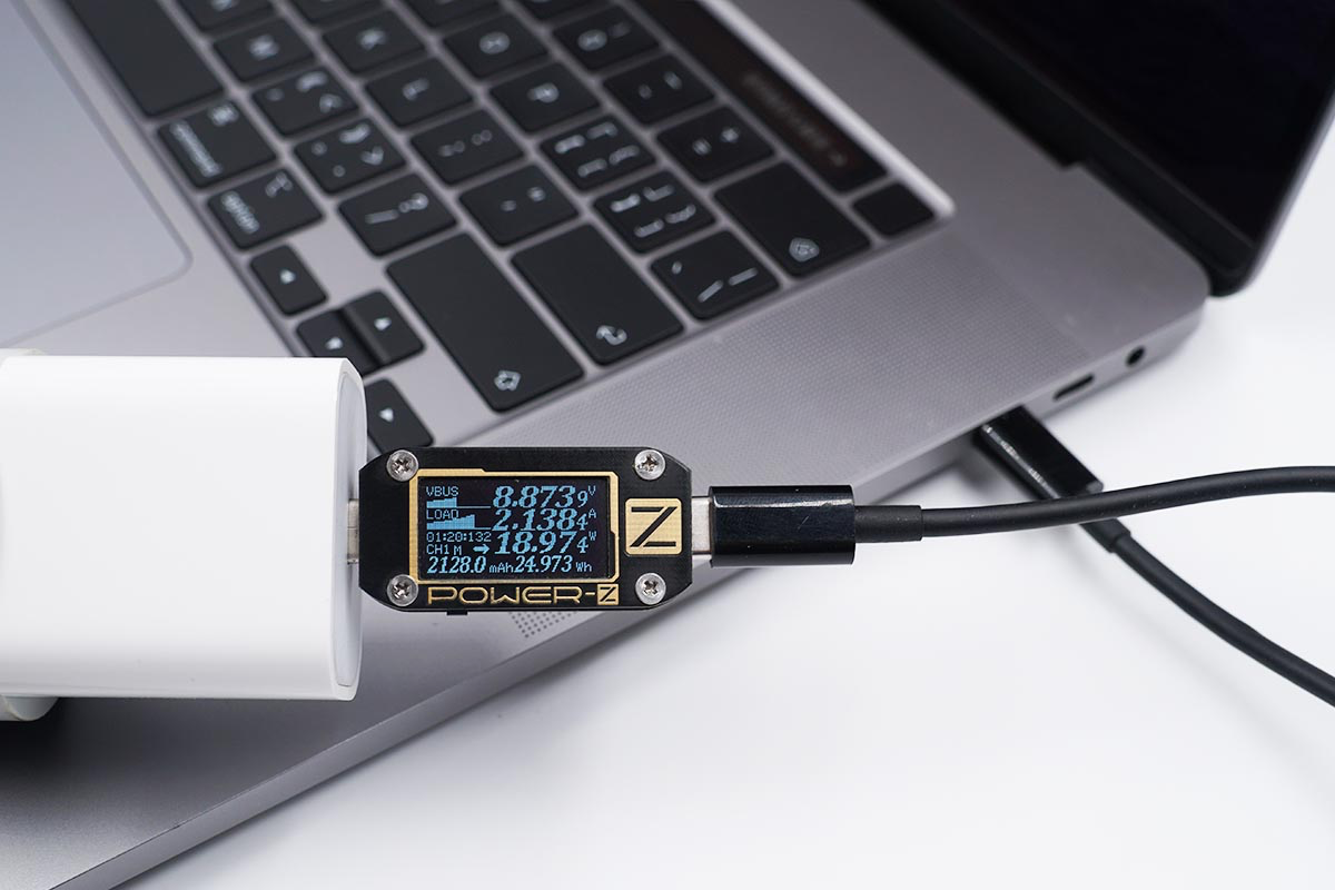

使用苹果20W PD充电器为MacBook Pro充电,功率为8.87V 2.13A 18.97W。
使用充电器为iPad Air 4充电,功率为11.89V 2.33A 27.78W。
使用充电器为MacBook Pro充电,功率为11.89V 2.40A 28.54W。

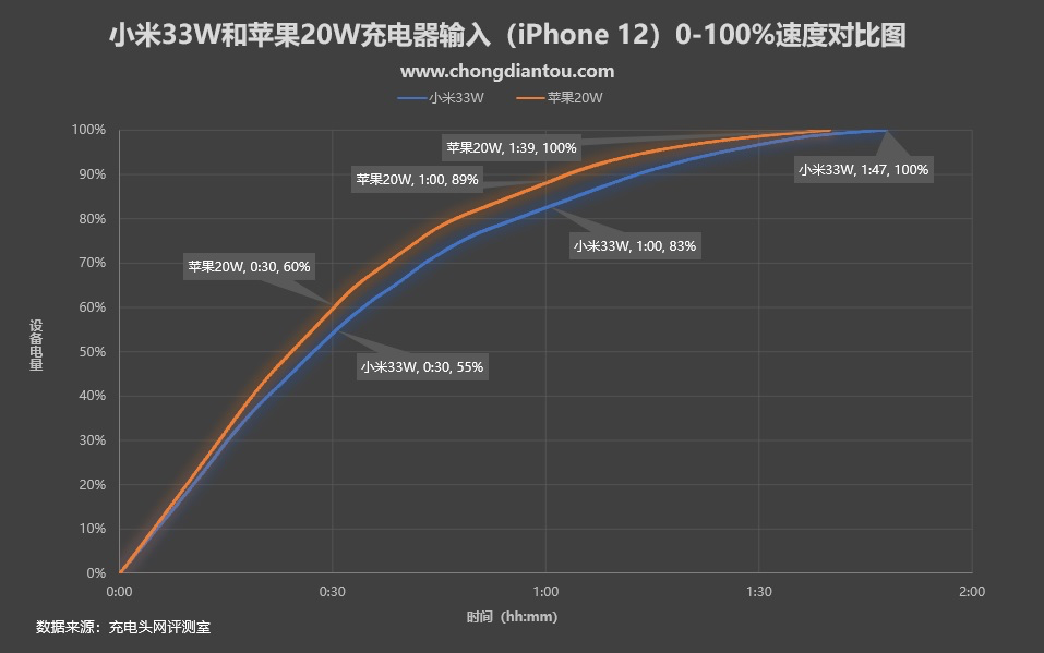

五、充电全程的表现

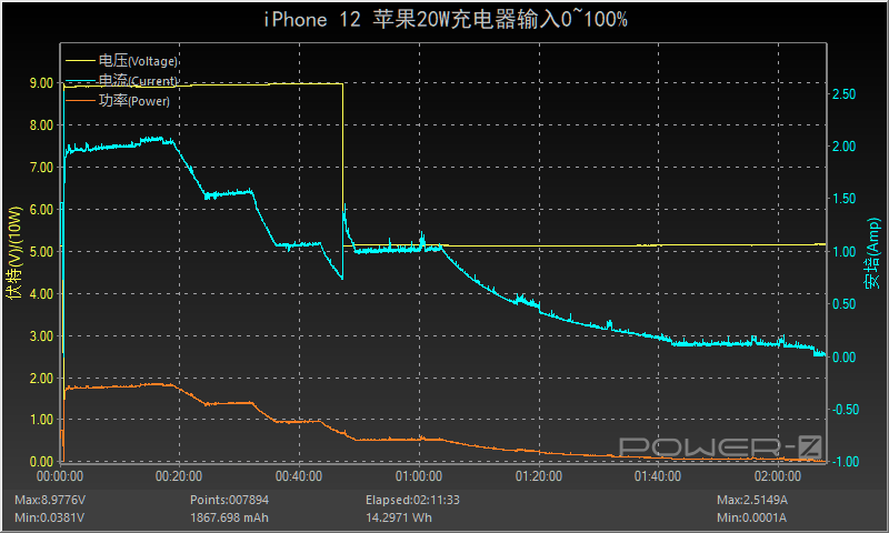

使用苹果20W充电器为iPhone 12充电,约16分前三大数据平台相对稳定,随后电流和功率呈阶梯式的下降状态,48分时电压降至5V输入,持续了约14分后功率和电流逐渐下降直至充电结束,全程耗时约1小时41分,功率最高为8.90V 2.06A 18.41W。

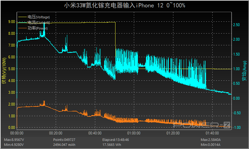

使用小米33W氮化镓充电器为iPhone 12充电,开始时便握手PD快充,约12分前功率、电流和电压平台一直处于稳定的输入状态,功率在18W左右。随后功率和电流开始出现阶梯式的下降状态,50分钟后电压从9V降至5V输入,1小时11分后功率和电流逐渐下降直至充电结束,全程耗时约1小时48分,最高功率为8.86V 2.56A 22.69W。
将两个充电数据绘制成柱状图,可以看到苹果20W充电器相较于小米33W氮化镓充电器的充电速度要快一些,不过整体相差不大。
这是笔者对于两款充电器从外观到内在性能以及价格等参数做的汇总,从汇总的各个数据中可以看到小米33W氮化镓充电器都要比苹果20W充电器要好很多,而且价格几乎仅为后者的二分之一。
