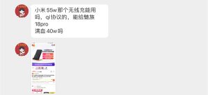

8、小米55W立式风冷无线充,能给魅族18 Pro满血40W充电吗?
答:不可以。这个55W是小米自家的私有协议,其他手机功率一般在10W左右,实测魅族自然也是在这之列。

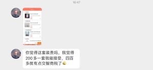

9、华为55W立式无线充+66W充电器套装卖400块贵不贵?
答:要我说这个价格算是可以了。首先华为一直是跟苹果对着干的,可以去看看苹果一个充电头最便宜的卖多少钱,相比之下似乎就没那么贵了。其次,不管是55W无线充还是66W充电头,这个档位是华为的私有协议,而且是最顶配的那个档位,市面上第三方厂商目前还拿不到这个档位的授权,短期内也不会,所以没得选。其次,经过我们的拆解,不论是无线充还是充电头,华为作为国际一线大厂,用料和做工都没的说,我们的拆解小编其实很怕遇到华为的设备,因为拆起来真的很费事,整个过程可以说是流血又流泪。

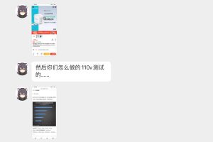

10、我们是怎么做到110V 纹波测试的?
答:平时在办公室或者在家,大家用的都是220V交流电,肯定是没法测的。但是我们这项测试是在专门的实验室里进行的,里面有一台示波器专门用来检测纹波,110V用的是实验室电源,这个仪器可以将电压调到110V。
