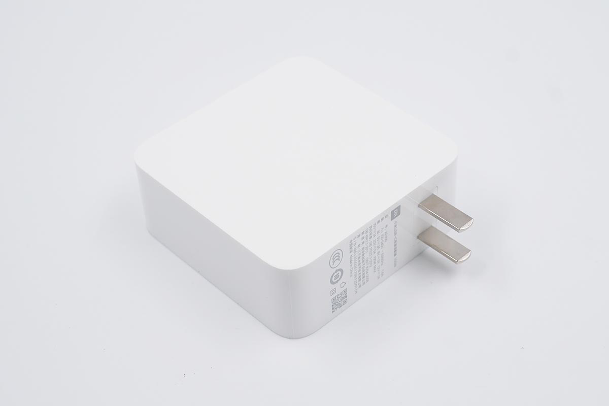

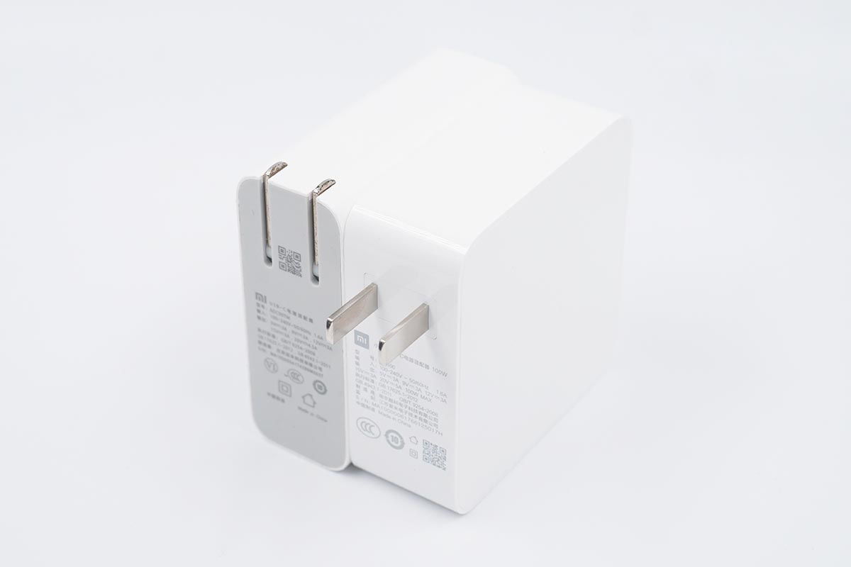

小米的这款100W充电器采用常见的白色外观配色,造型较为方正。虽然现在支持USB PD快充的笔电很多,但是标配这种分离式的PD大功率充电器还是很少见的。
充电器的插脚不可折叠。
接口方面充电器采用单USB-C物理输出接口设计。

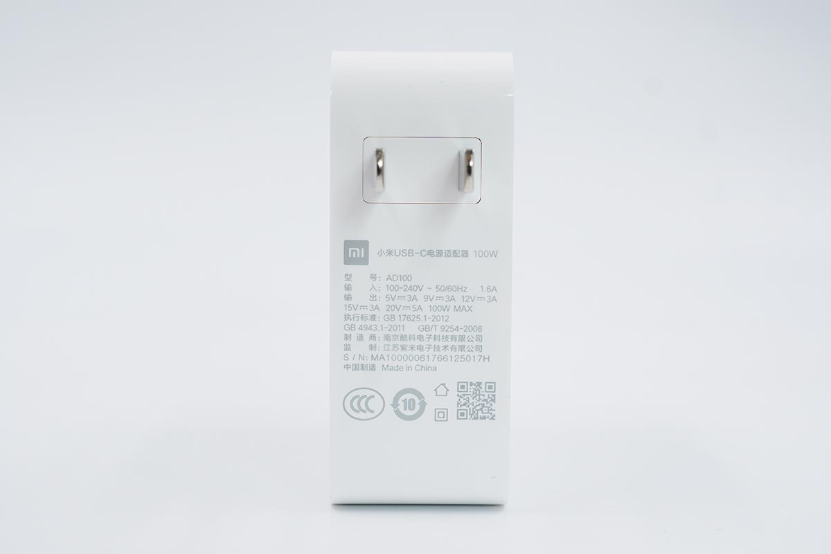

具体的参数方面:
名称:小米USB-C电源适配器100W
型号:AD100W
输入:100-240V 50/60Hz 1.6A
输出:5V3A9V3A12V3A15V3A20V5A 100W MAX
执行标准:GB17625.1-2012 GB4943.1-2011 GB/T 9254-2008
制造商:南京酷科电子技术有限公司
监制:江苏紫米电子技术有限公司
S/N:MA10000061766125017H
中国制造

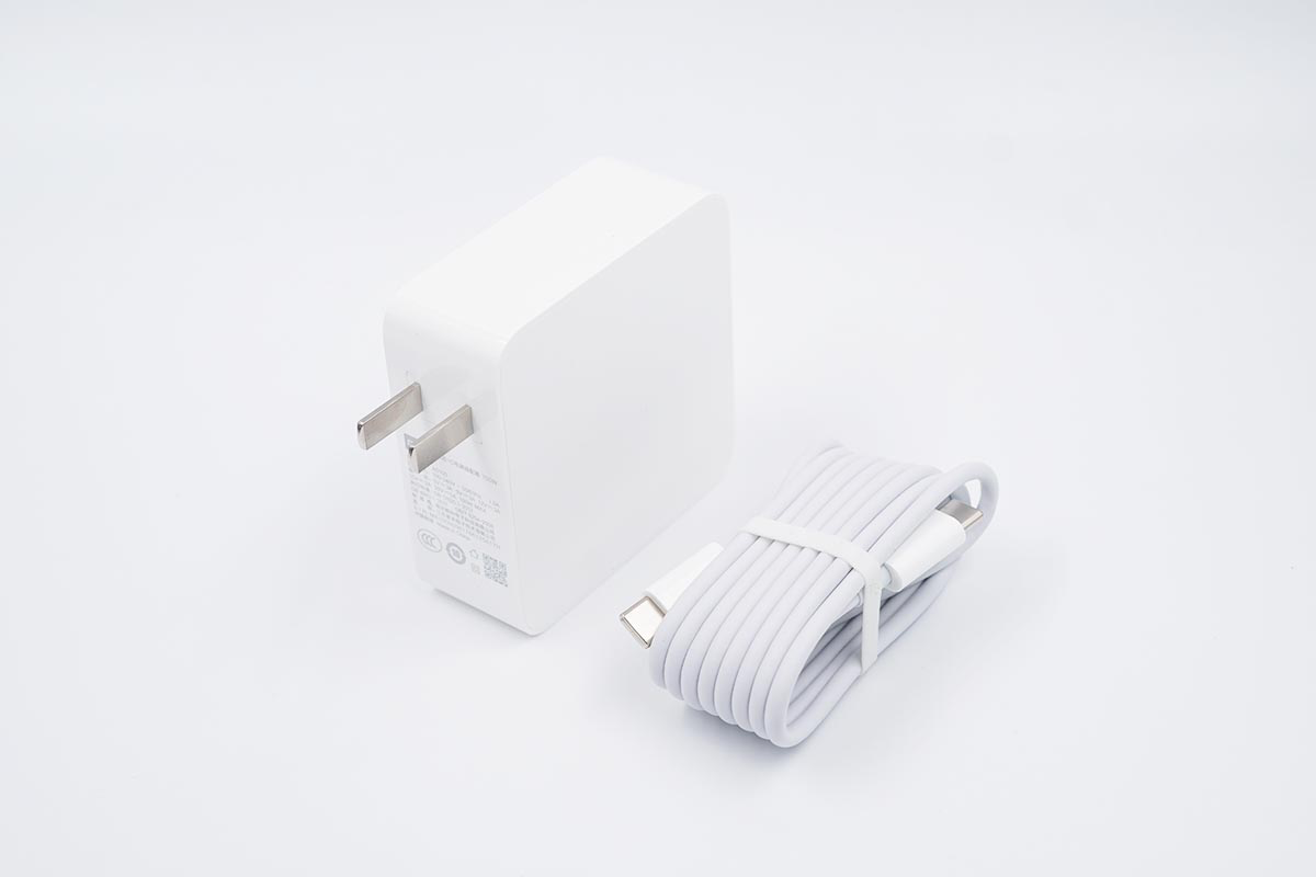

2、附带配件

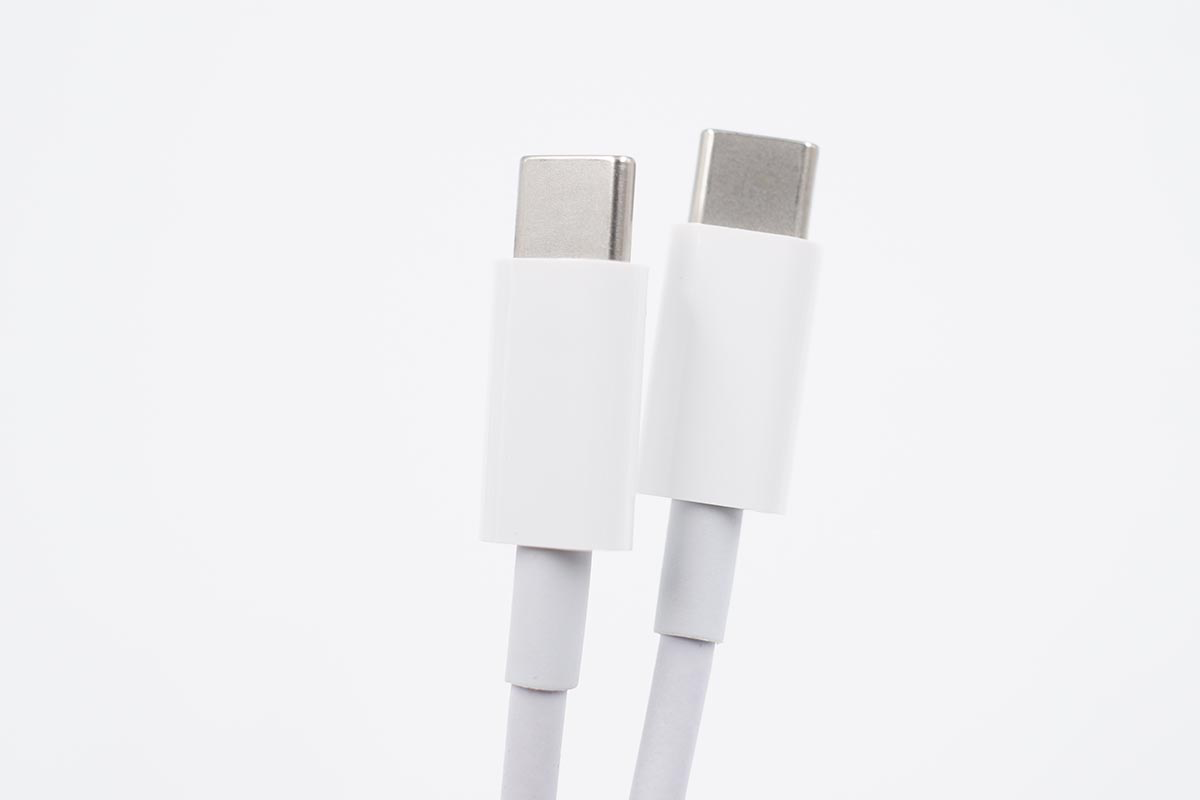

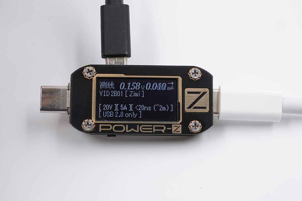

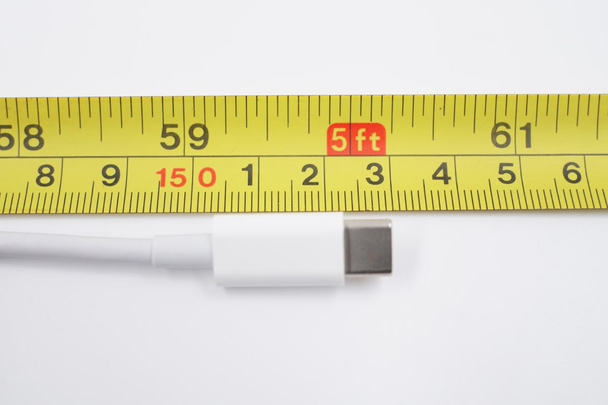

充电套装标配了一个双USB-C的线材,也是目前非常通用的线材类型。
线材端到端的长度约为153cm,搭配笔电使用的时候可以更随意不用过于在意线材的长度。
使用POWER-Z KM001C读取线材的信息,线材支持20V5A 100W的快充功率,此外线材还支持数据传输,传输标准为USB2.0 。

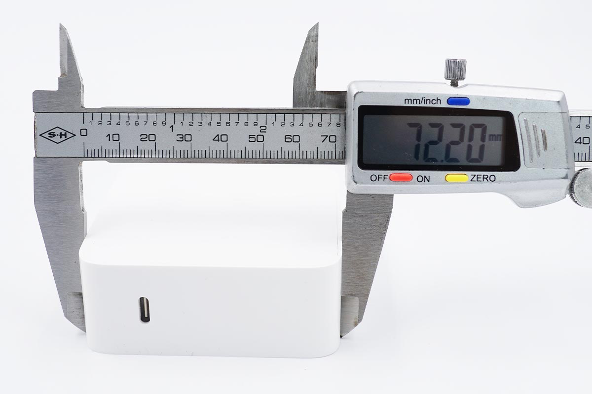

3、体积对比

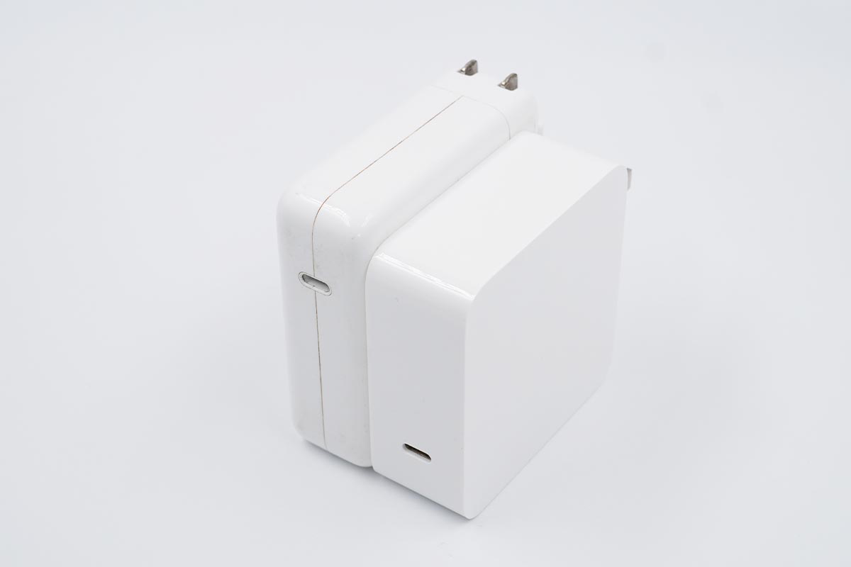

笔者将此前小米推出的小米笔记本Pro 15.6″GTX版本标配的90W PD充电器ADC90TM拿来对比一下,体积差别不大,只不过新款插脚不可折叠,但功率更高。
相较于苹果96W PD充电器来说要小了一圈。

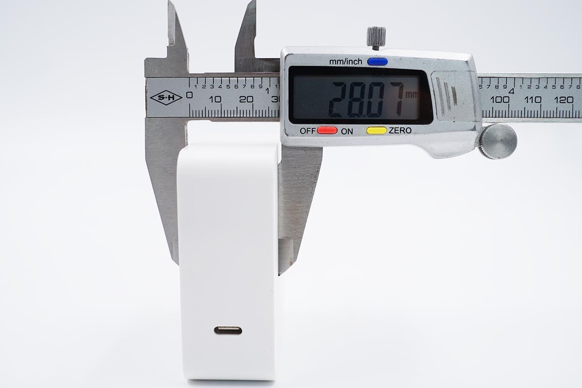

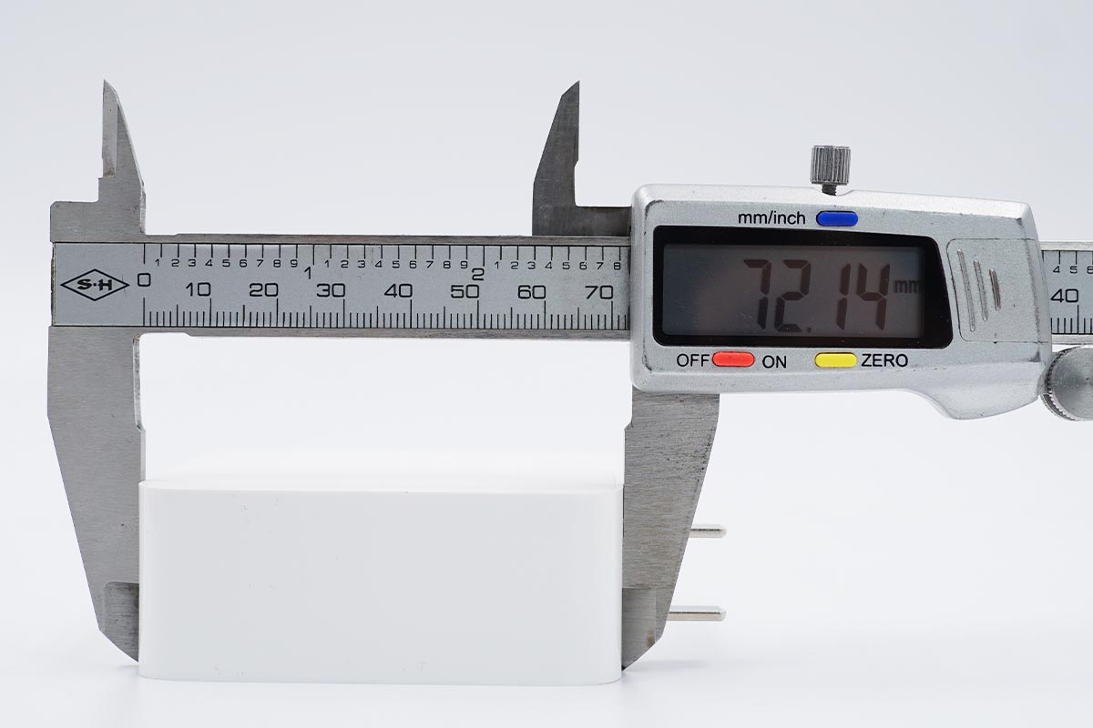

使用卡尺实测充电器的长度约为72.2mm。
不算插脚的宽度约为72.14mm。
厚度约为28.07mm。
充电器的三维参数约为72.2x72.14x28.07mm,充电器的体积约为146.20cm³,以最高输出100W计算,功率密度约为0.68W/cm³。

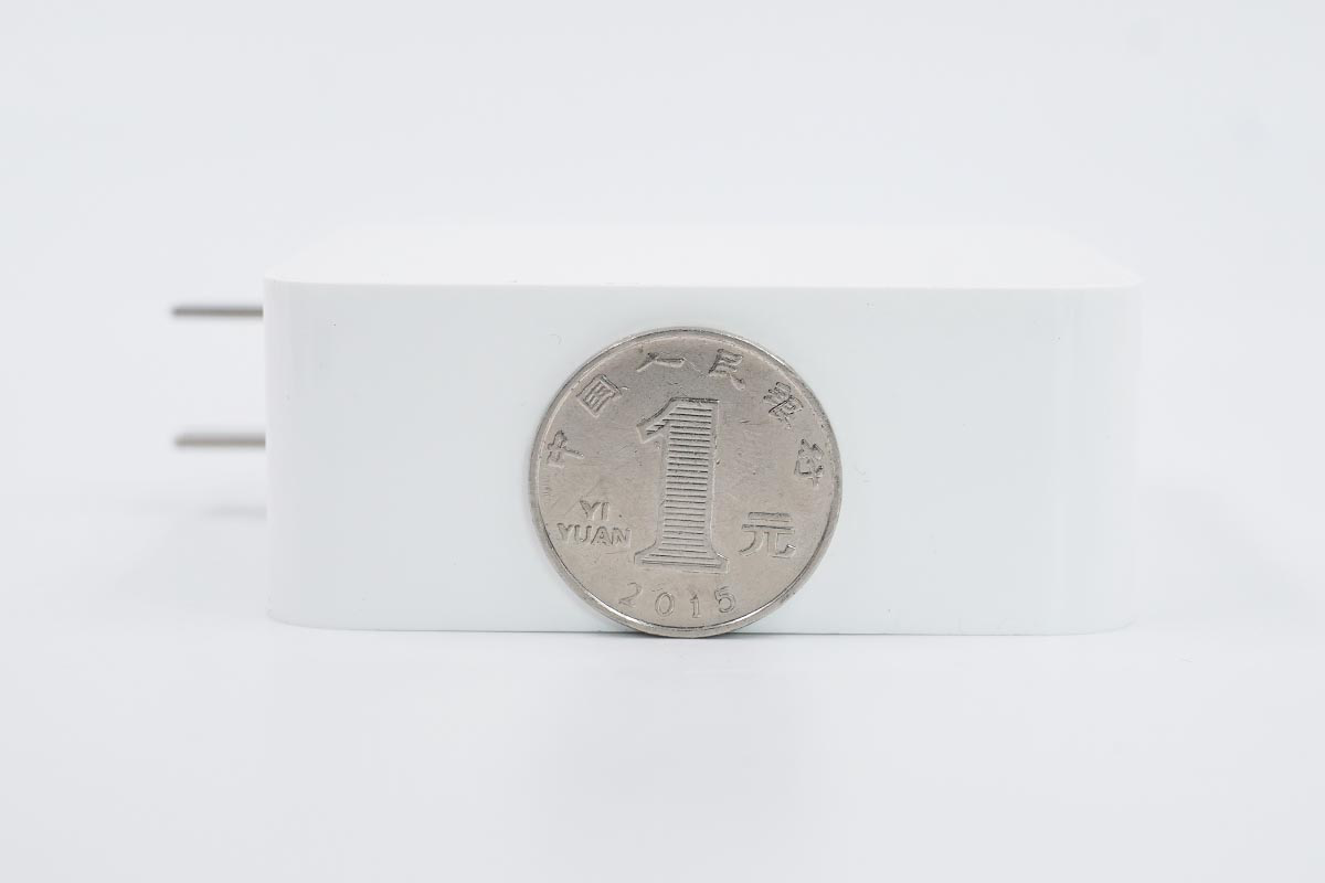

整体的厚度要比立着的一元硬币高一些。

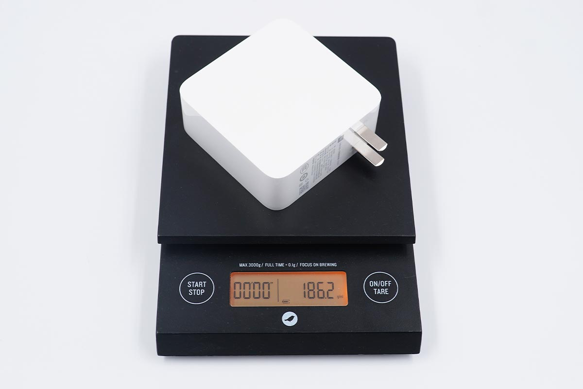

充电器的净重约为186.2g。

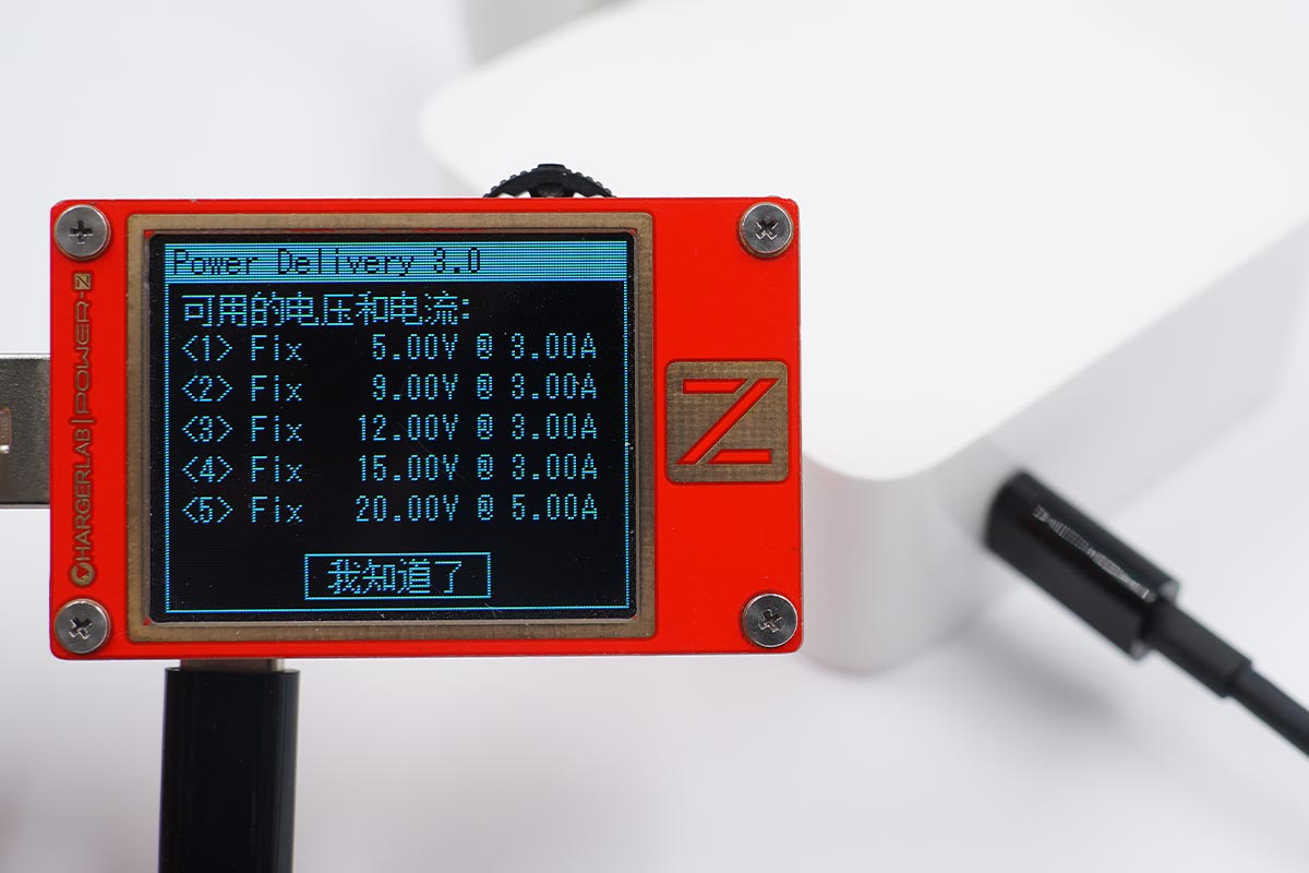

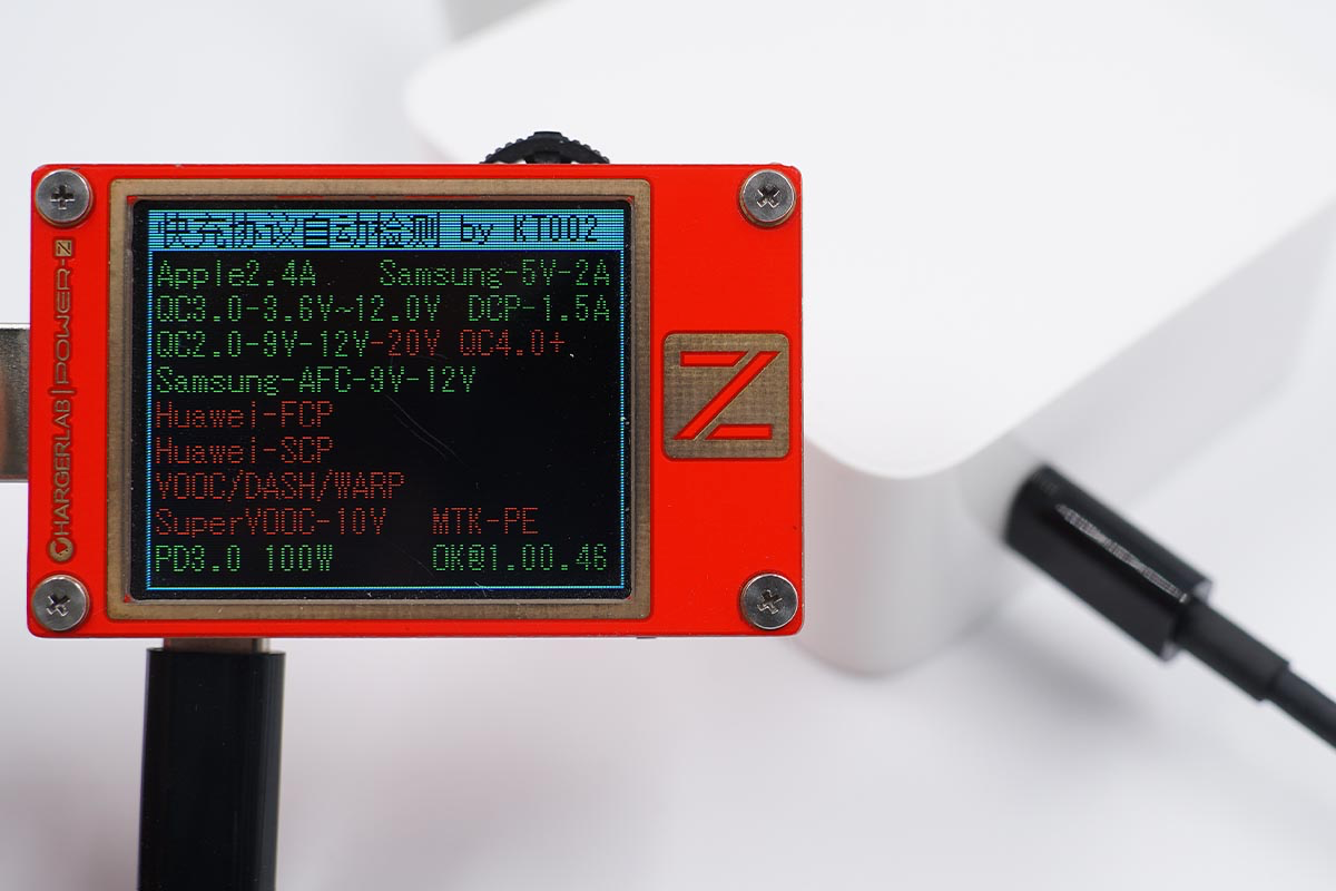

使用POWER-Z KT002读取充电器的快充协议,实测支持PD、Apple2.4A、QC2.0、QC3.0、AFC等快充协议。
读取充电器的PDO报文,充电器支持5V3A、9V3A、12V3A、15V3A、20V5A五个固定输出电压档位。

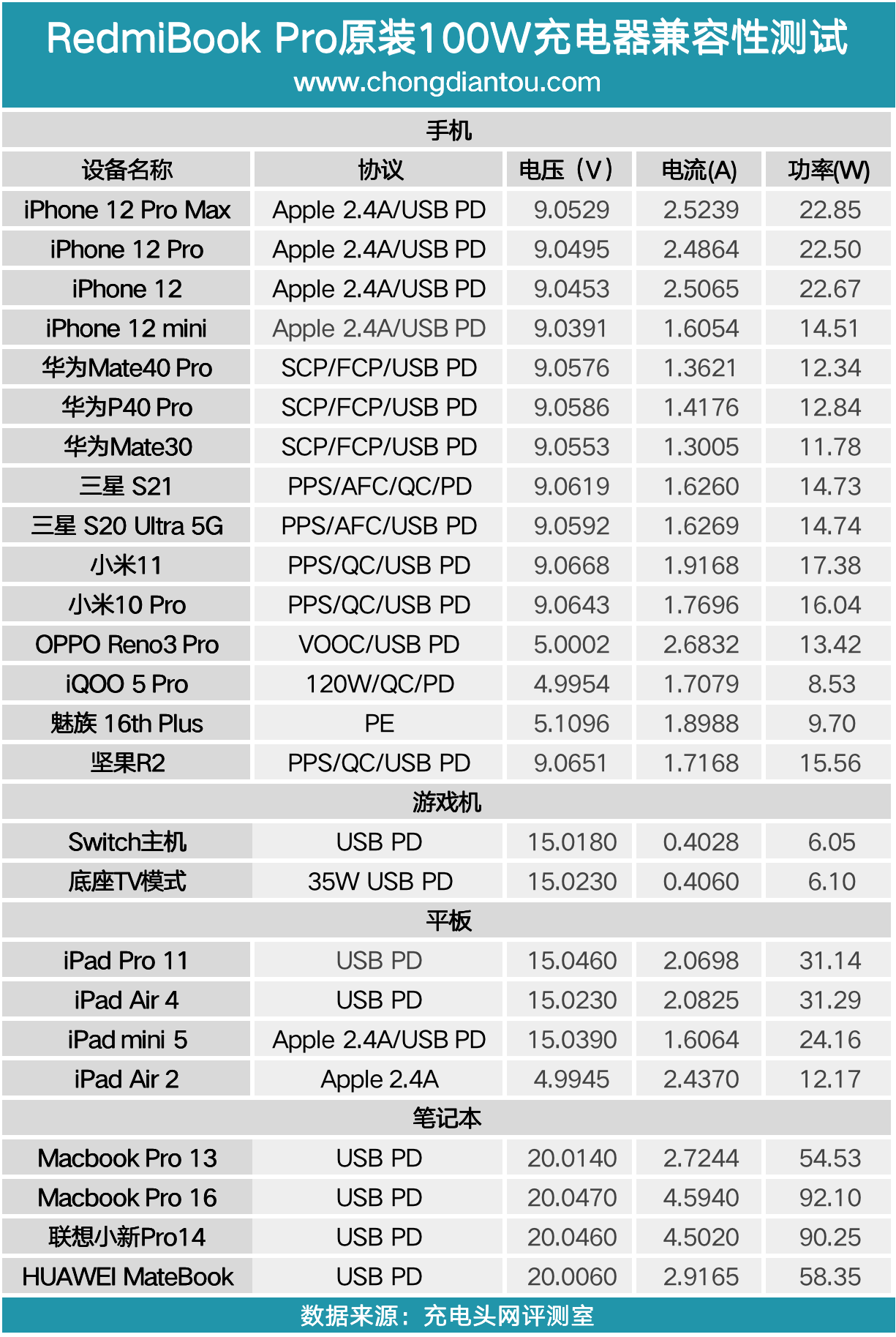

三、充电兼容性测试
下面来看一下小米的这款100W充电器对于各个设备的功率支持情况如何。

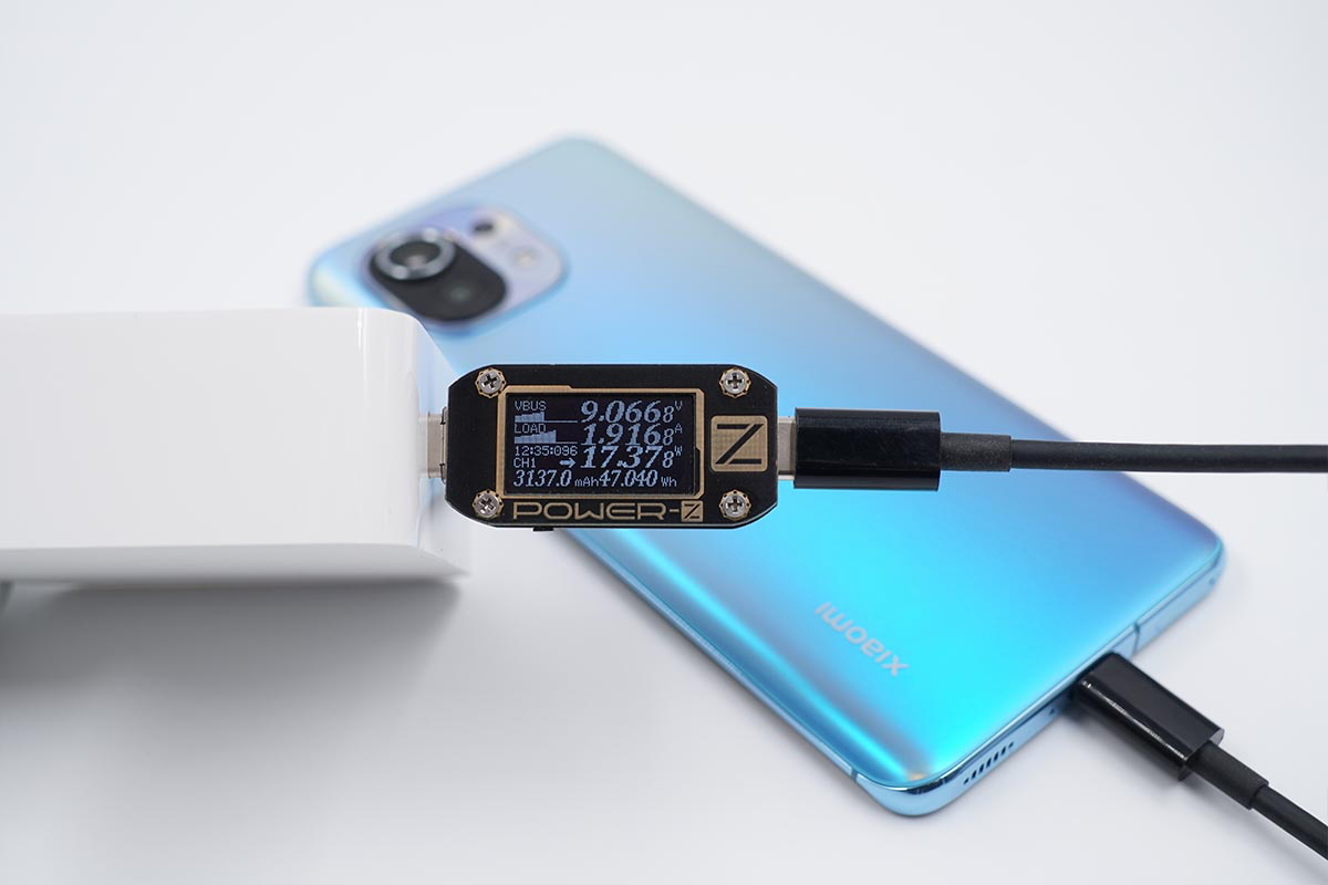

使用充电器为小米11充电,功率为9.06V 1.91A 17.37W,此时处于PD快速充电状态。

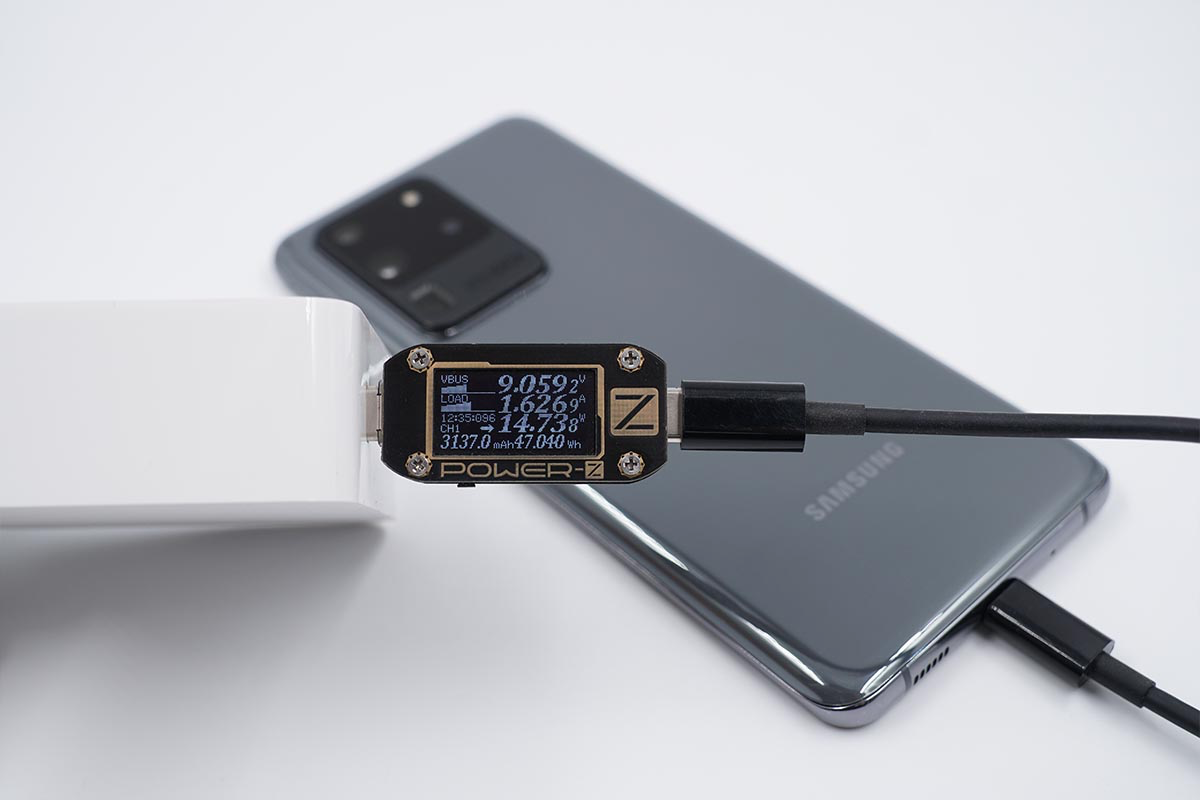

使用充电器为三星S20 Ultra充电,功率为9.05V 1.62A 14.73W,充电器可以为三星S20 Ultra提供PD快充。

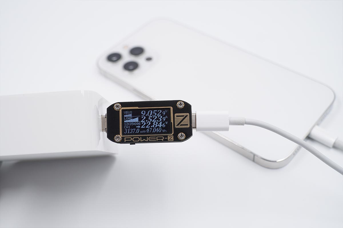

使用充电器为iPhone 12 Pro Max充电,功率为9.05V 2.52A 22.84W,成功握手PD快充协议。

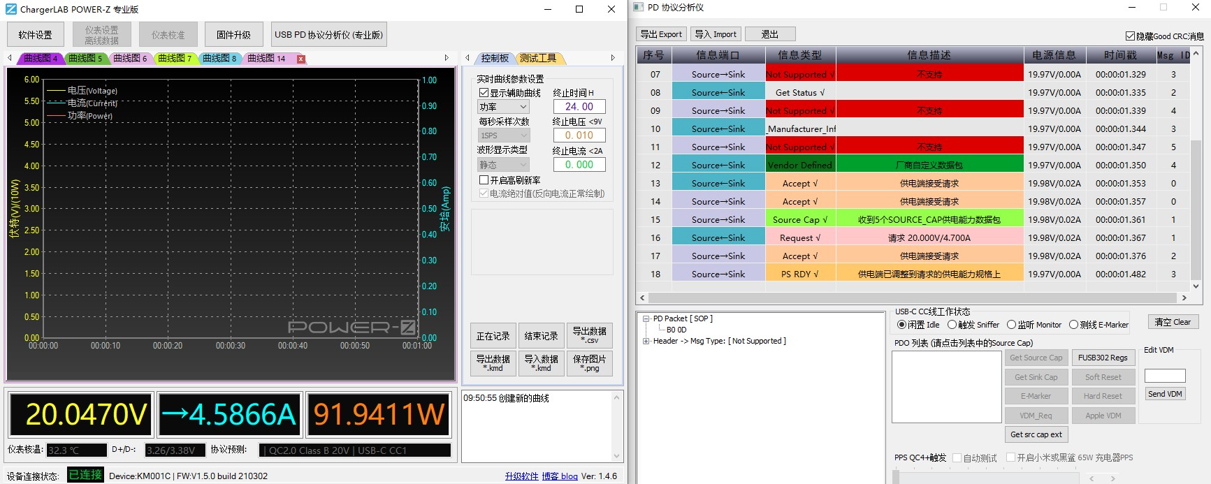

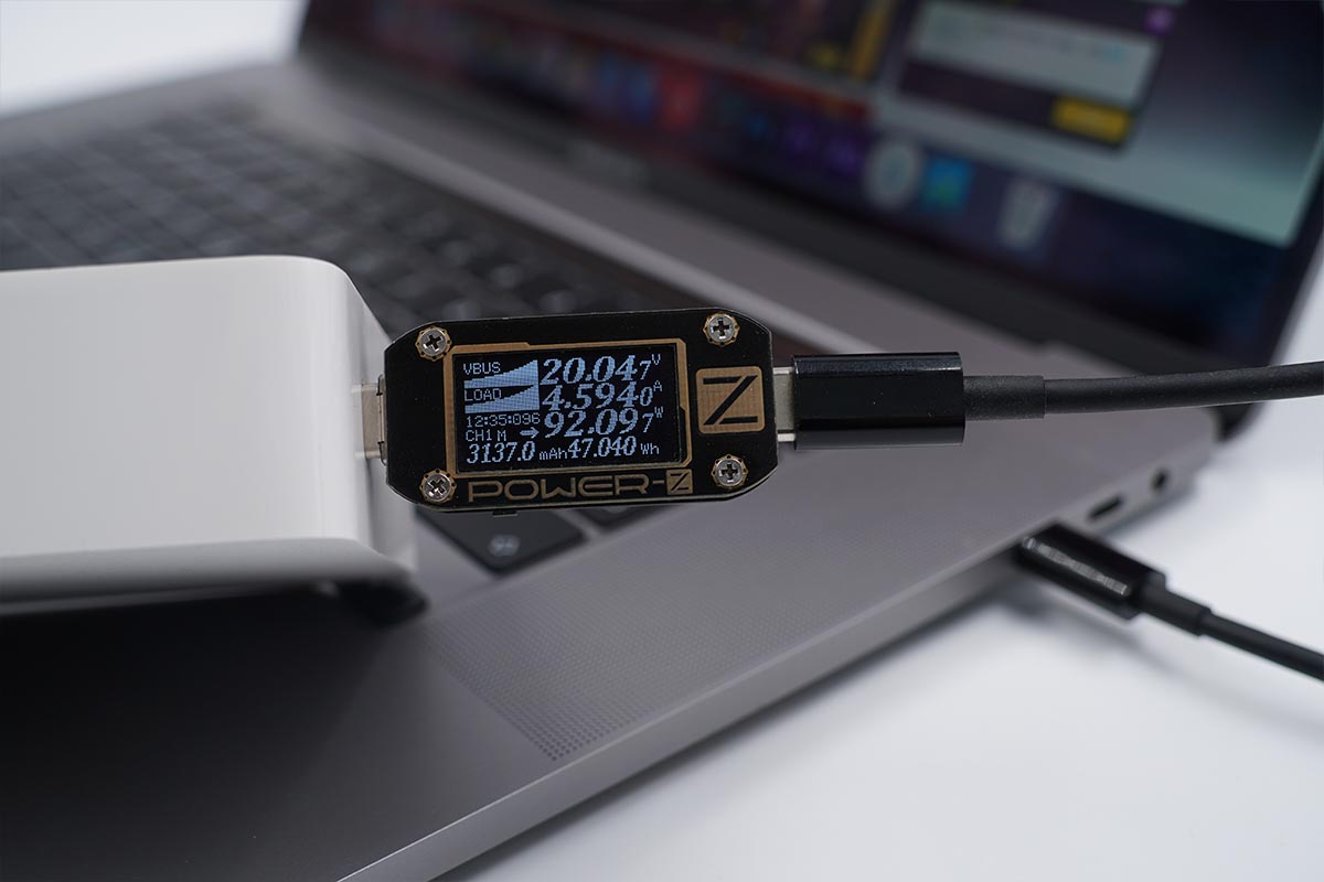

MacBook Pro 16支持USB PD快充协议,使用充电器为MacBook Pro 16充电,功率为20.04V 4.59A 92.09W,充电器可以满足MacBook Pro 16的用电需求。
在为设备充电时调出详细的充电数据,可以看到此时POWER-Z KM001C测试仪已经读取到充电器的PDO输出档位。
设备此时向充电头申请20V 4.7A快充档位,随后充电器调整至20V 4.7A输出档位为设备充电。一系列的操作下来充电器就可以根据输出设备的不同而提供不同的快充档位。
这也是POWER-Z KM001C测试仪的一大特点,可以监测到当设备连接到充电器之后开始充电到握手适合的快充输出档位之间的一系列变化过程。

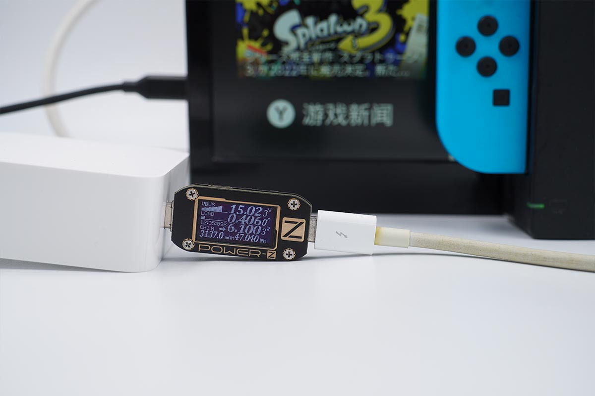

Switch带有特殊的底座TV模式,需要15V3A PDO才可以正常工作,非常挑充电设备。使用充电器为Switch底座供电,功率为15.02V 0.40A 6.10W,成功握手底座TV模式,底座正常对显示屏输出HDMI信号。

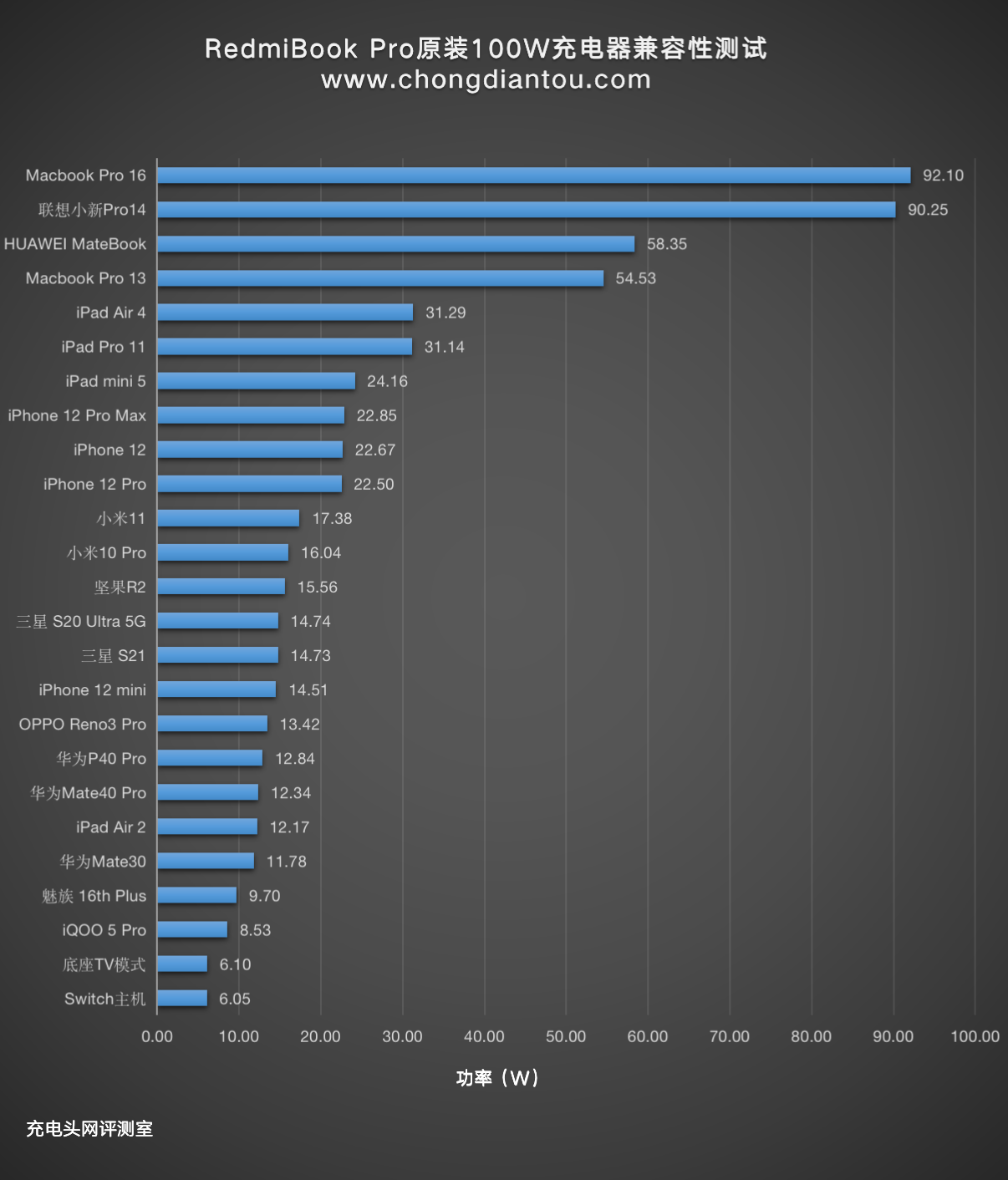

将测试数据汇总成表,因为充电器采用单USB-C输出接口设计,所以在为设备充电时会优先握手PD快充,以上测试在为大部分设备充电时均可以握手PD快充,总体表现不错。
从整个柱状图来看笔记本的充电功率自然最高,达到了90W+,剩下的其他设备充电功率表现平常,均在11W-32W左右。

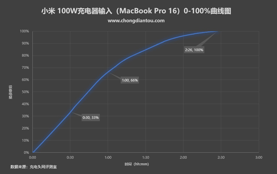

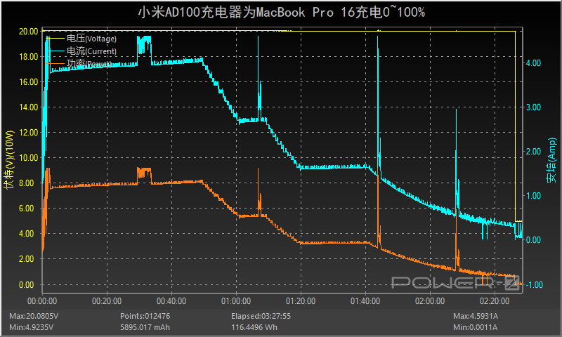

使用小米AD100 100W充电器为MacBook Pro 16充电,约49分前电流、电压以及功率平台均持稳定的输入状态,功率处于80W左右。随后功率和电流开始出现阶梯式的下降状态,功率在54W左右持续了约10分钟,33W左右持续了约21分。1小时41分后功率和电流逐渐下降直至充电结束,全程耗时约2小时26分,最高功率为20.03V 4.58A 91.92W。
将测试过程绘制成曲线图,实测小米100W充电器半小时为MacBook Pro 16充入33%的电量,1小时充电66%,完全充满需要2小时26分。

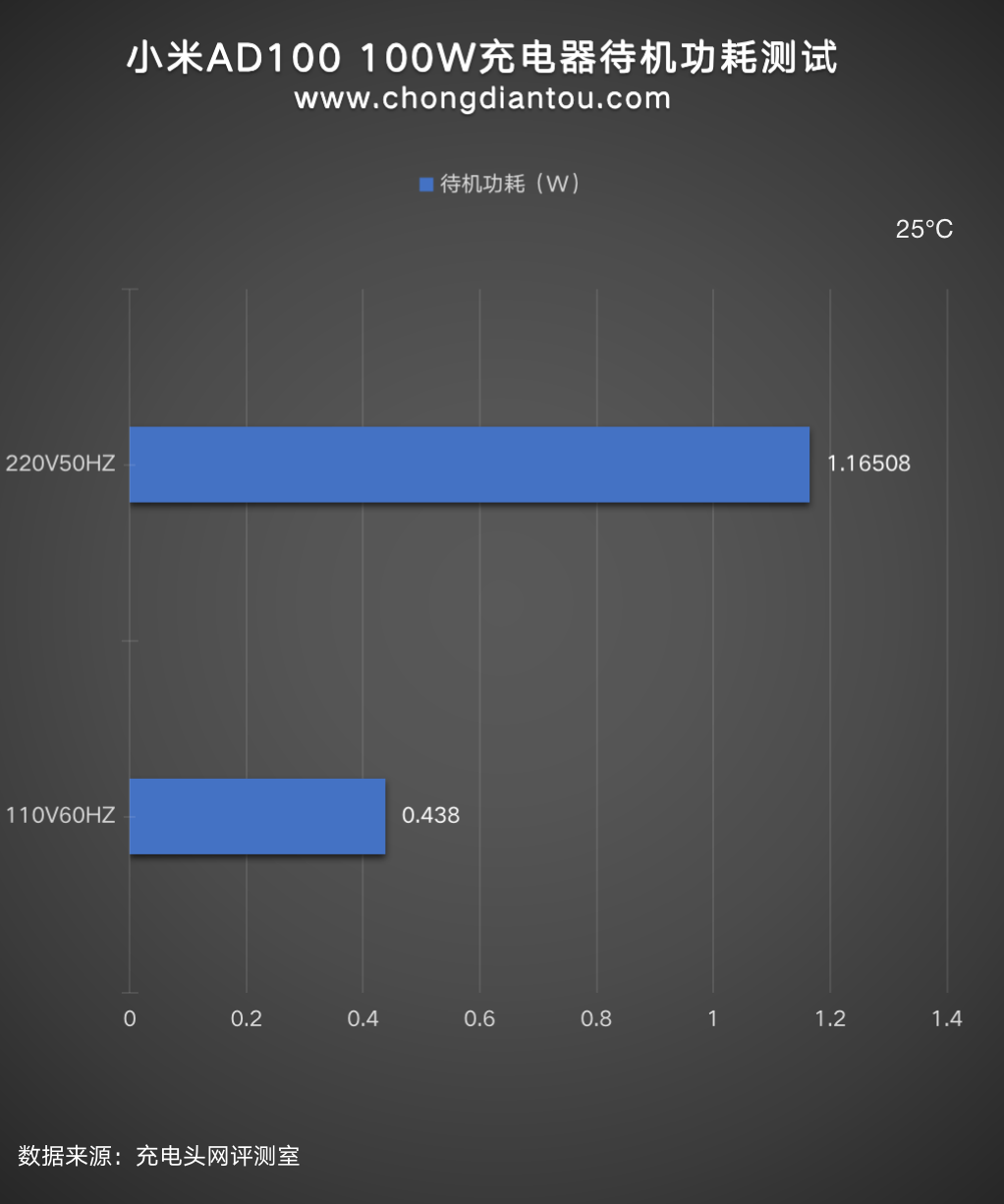

1、待机功耗
经过功率计测试,小米100W充电器在220V 50Hz的空载功耗为0.13W,换算下来一年损耗的电能约为1.16KW·h,若市价电为0.6元/KW·h,则充电器一年的空载功耗约为0.69元左右。
110V 60Hz时的空载功耗为0.05W,换算下来,一年损耗的电能约为0.43KW·h,若市价为0.6元/KW·h,则充电器一年的空载功耗约为0.25元左右。

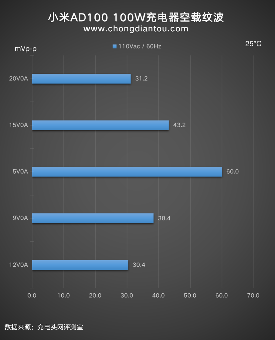

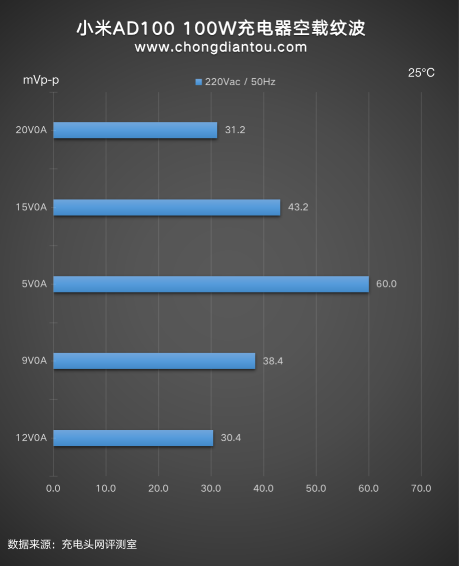

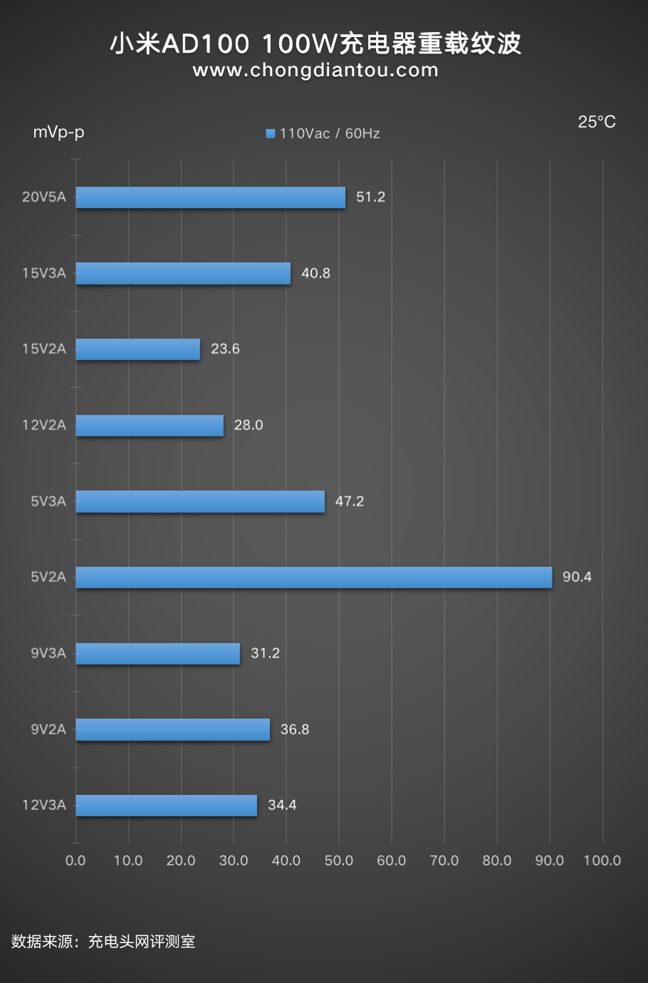

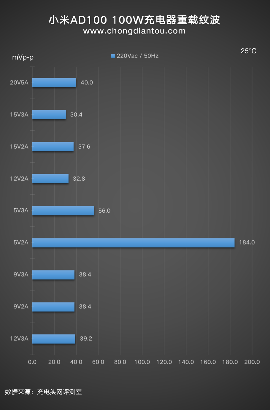

2、纹波测试
小米100W充电器在220V 50Hz交流输入的情况下进行了空载与重载的纹波测试,测试结果如下:
空载情况下:五个档位输出时纹波峰峰值从30.4mVp-p到60.0mVp-p不等。
重载情况下:九个档位输出时纹波峰峰值从30.4mVp-p到184.0mVp-p不等。
重载情况下:九个档位输出时纹波峰峰值从23.6mVp-p到90.4mVp-p不等。
纹波测试小结
国家标准中充电器纹波要求是不高于200mVp-p,小米100W充电器在110V 60Hz、240V 50Hz输入电压下,所有输出功率纹波峰峰值均低于200mVp-p这个标准,表现不错。

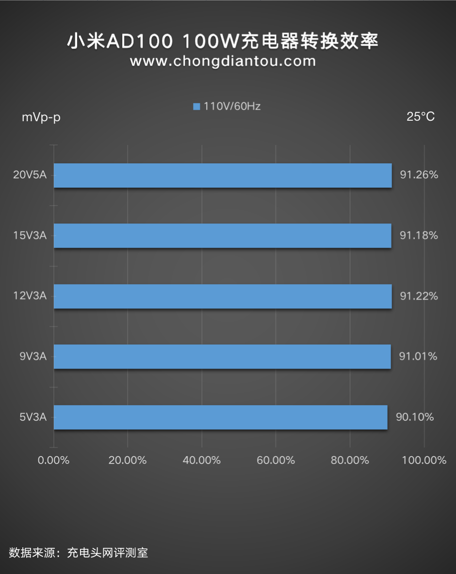

3、转换效率

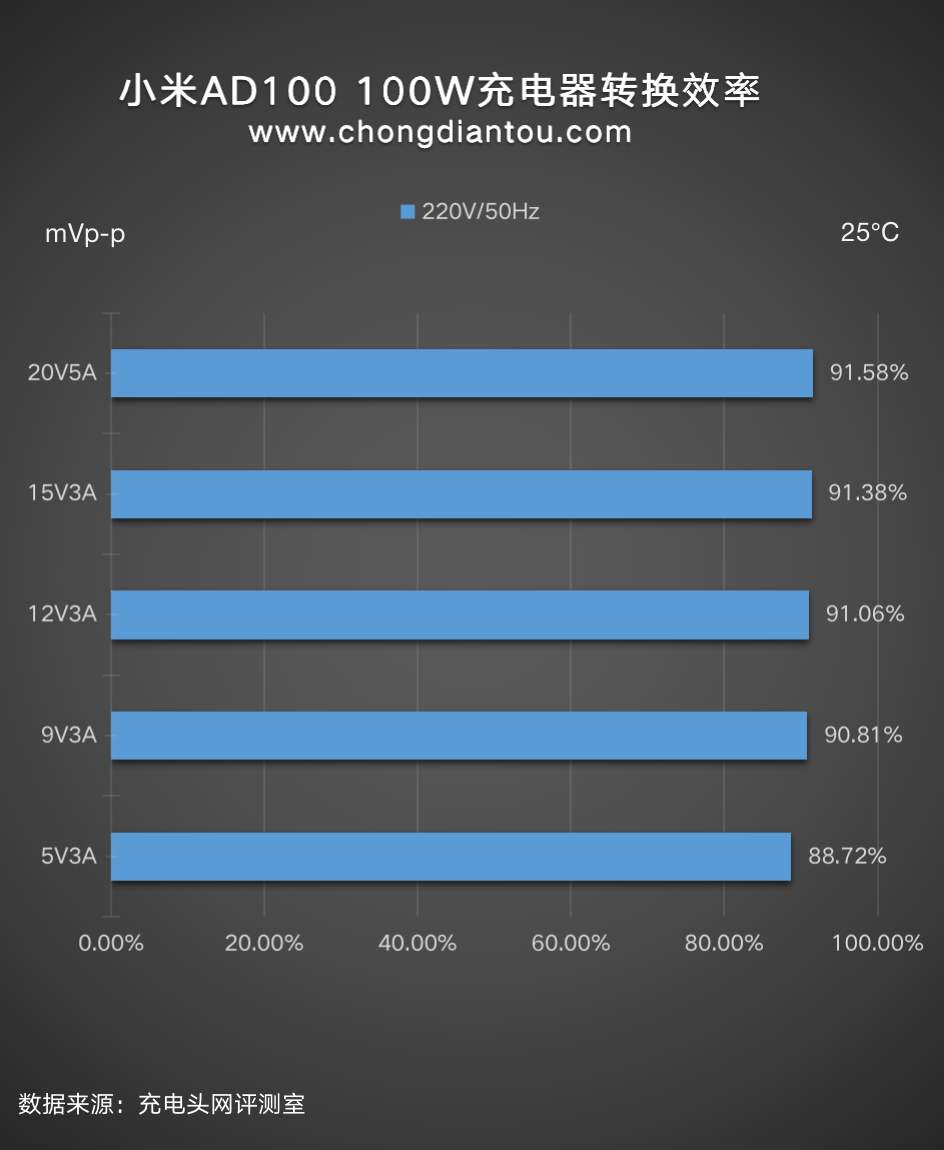

我们平时看充电器上面的参数输出100W或者65W是充电器可以为设备提供的最大输出功率,但充电器从插座上汲取的功率往往要更大一些,下面是小米100W充电器在220V 50Hz和110V 60Hz交流输入的情况下分别进行了转换效率测试,测试结果如下:
220V 50Hz下,将小米100W充电器在各个电压档位的输出功率拉满进行测试:五个档位测得插线板AC端输入功率和USB端输出功率,通过计算,可得充电器的转换效率从88.72%到91.58%不等。
110V 60Hz下,充电器的转换效率从90.10%到91.26%不等。

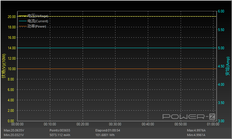

按照额定功率20V 5A 100W满载对充电器进行稳定性测试,测试时间为一小时,测试过程中电压值呈水平直线,无明显波动情况,长时间满载比较稳定。

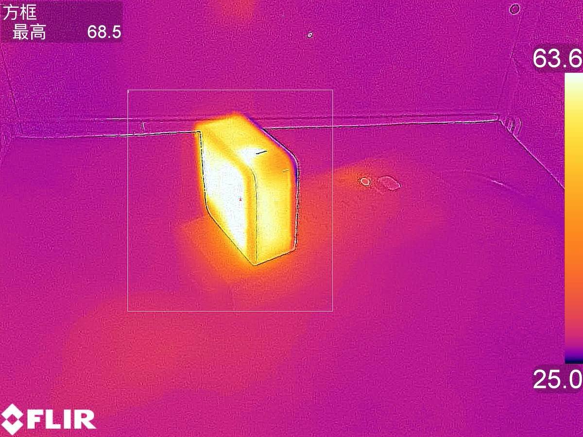

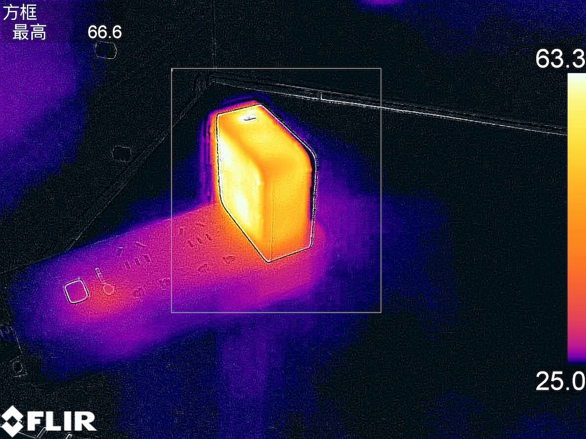

按照惯例,下面对小米100W充电器的温控情况进行测试,测试条件为在温度约为25℃的恒温箱中以20V 5A 100W的功率持续输出一小时的温升情况进行测试。
1小时后,充电器的最高温度为66.6℃。
翻转至另一侧,最高温度为68.5℃。
