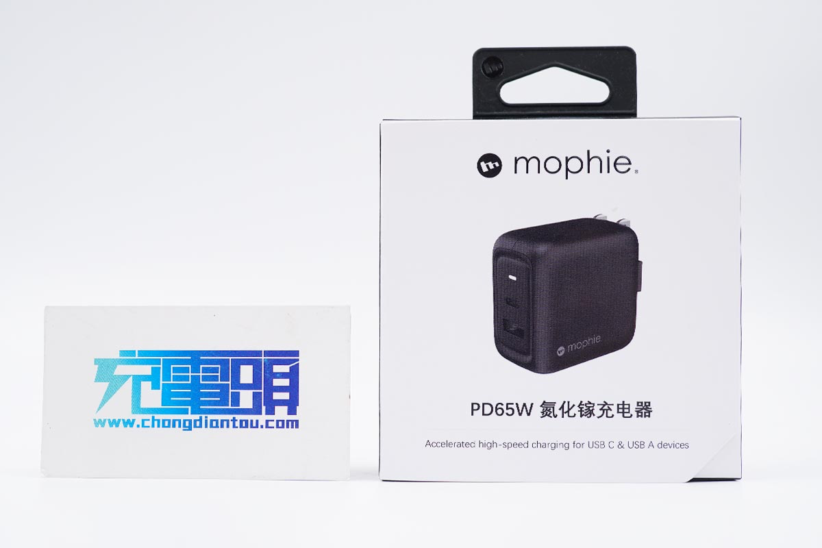

1、产品包装盒

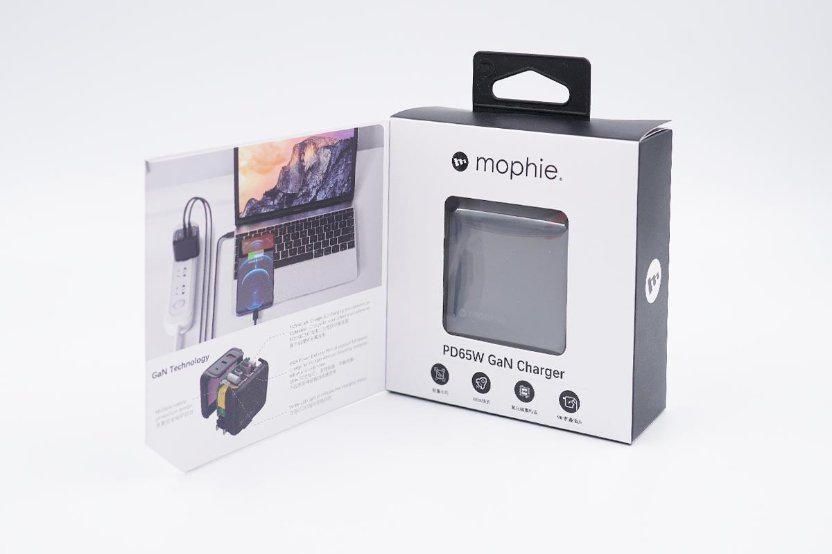

mophie 65W氮化镓充电器的包装盒自带挂钩,这样方便线下商家上架售卖,中间展示出了产品的三维外观图,上面是熟悉的mophie品牌Logo,下方是这款产品的名称:PD65W 氮化镓充电器。
包装盒采用折页式的设计,直接打开折页就可以通过橱窗看到里面的产品。
折页一侧描绘出了产品的使用场景,下方则是对其内置的GaN氮化镓黑科技进行了详细的介绍。
另一侧罗列出了产品的几大特点,轻量小巧,65W快充,氮化镓黑科技,90°折叠插头。
包装内的产品也很简单,只有充电器本身和纸质说明书。

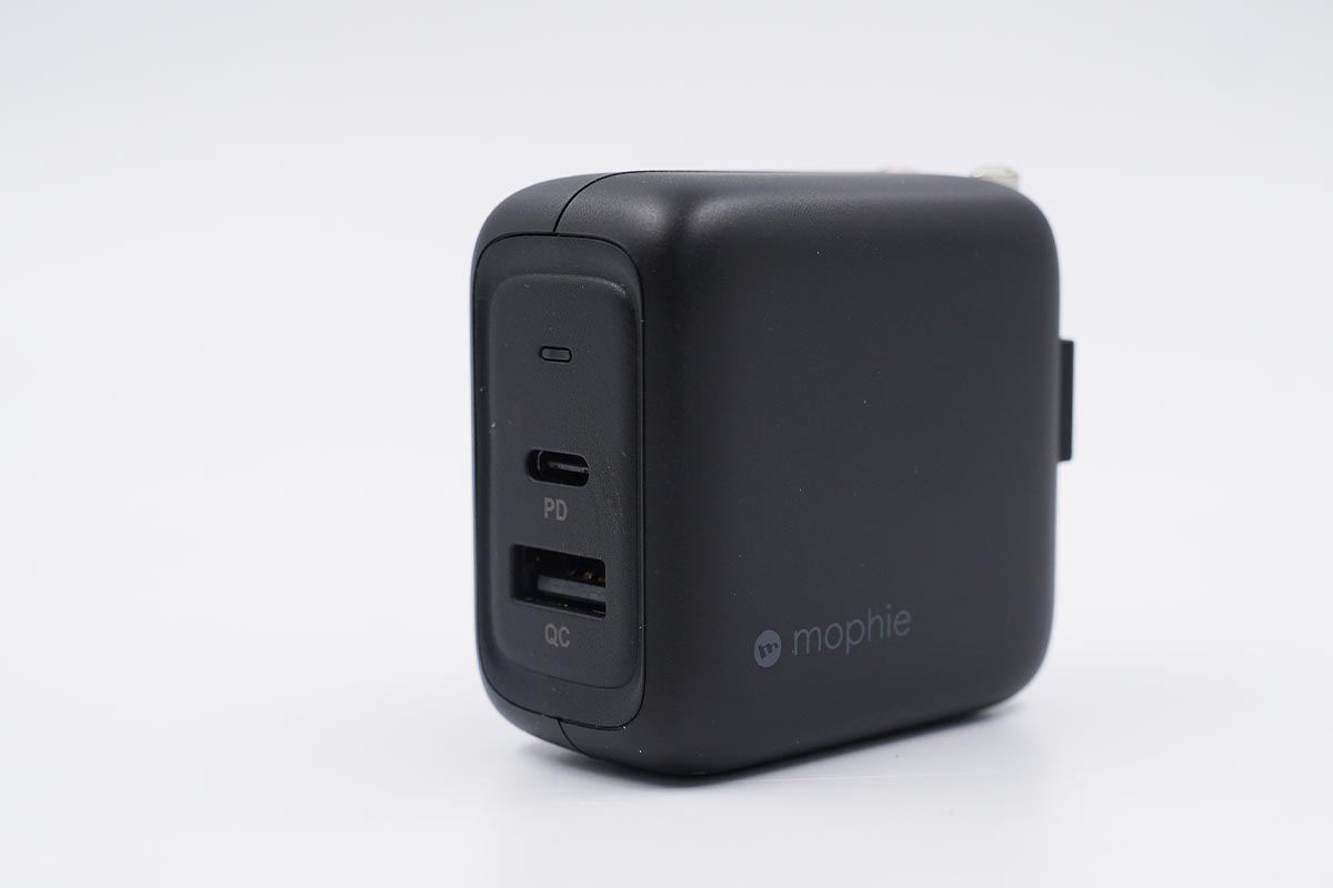

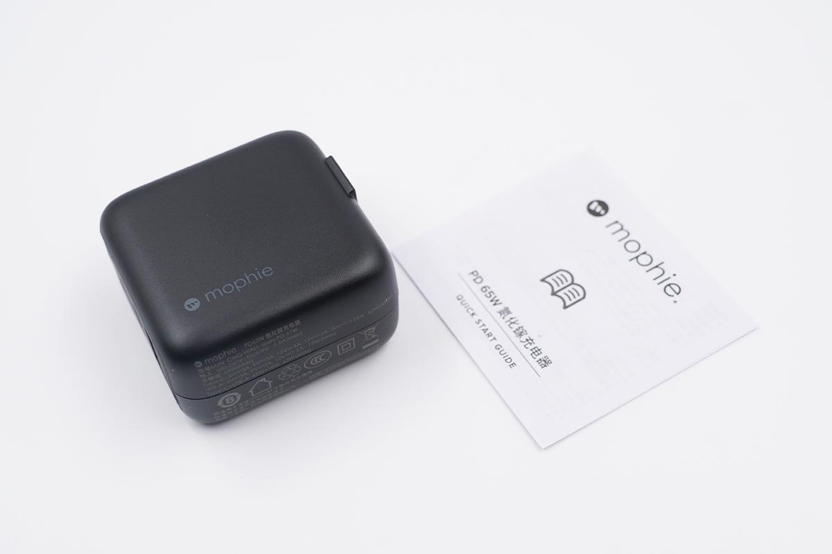

mophie最新推出的这款65W氮化镓充电器外观造型较为圆润,外壳整体呈黑色的外观(还有白色款),边角处过渡圆润看上去没有那么突兀。
充电器的插脚采用可折叠的设计利于收纳整理。此外仔细观察还可以看到在插脚的边缘处还有两块凸起,这样设计的好处就是可以牢牢的插在插座上防止长时间使用之后出现松动。

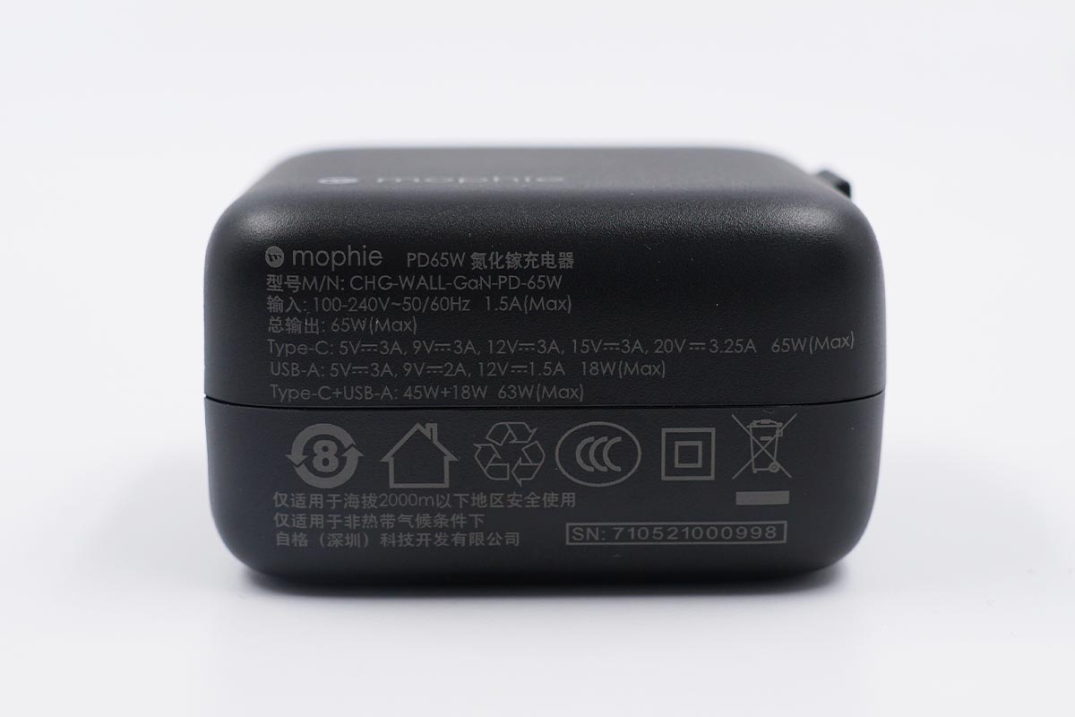

具体的参数部分:
产品名称:mophie PD65W氮化镓充电器
型号:CHG-WALL-GaN-PD-65W
输入:100-240V 50/60Hz 1.5A(Max)
USB-C输出:5V3A、9V3A、12V3A、15V3A、20V3.25A 65W Max
USB-A输出:5V3A、9V2A、12V1.5A 18W Max
双口同时输出:45W+18W 63W Max
仅适用于海拔2000m以下地区安全使用
仅适用于非热带气候条件下

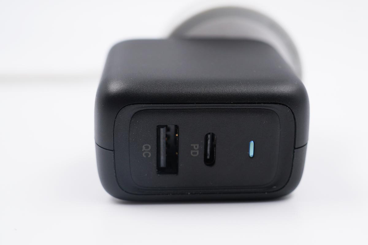

充电器配备了1C1A双USB充电接口,下面的PD、QC标识也说明了充电器支持快充。
此外在充电器上面还配备了一个电源指示灯,方便判断插座是否有电以及方便夜晚定位充电接口。

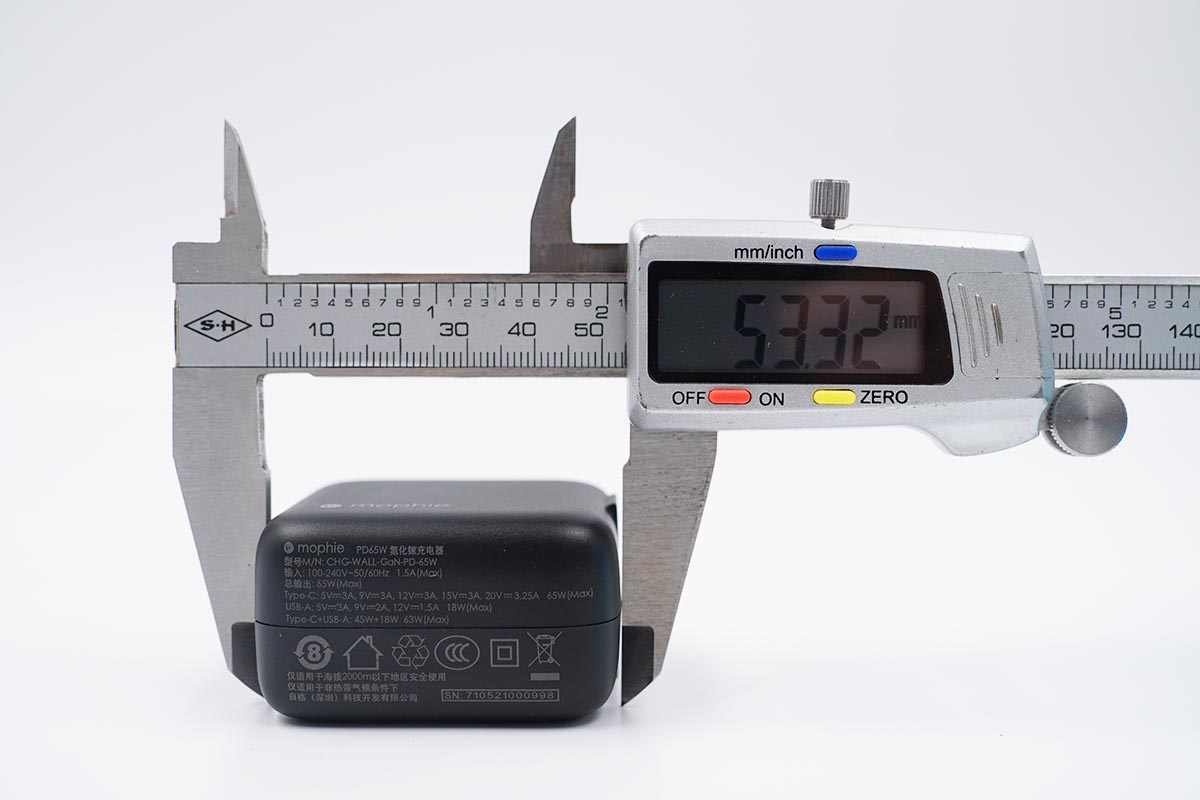

使用卡尺实测充电器的长度约为53.32mm。

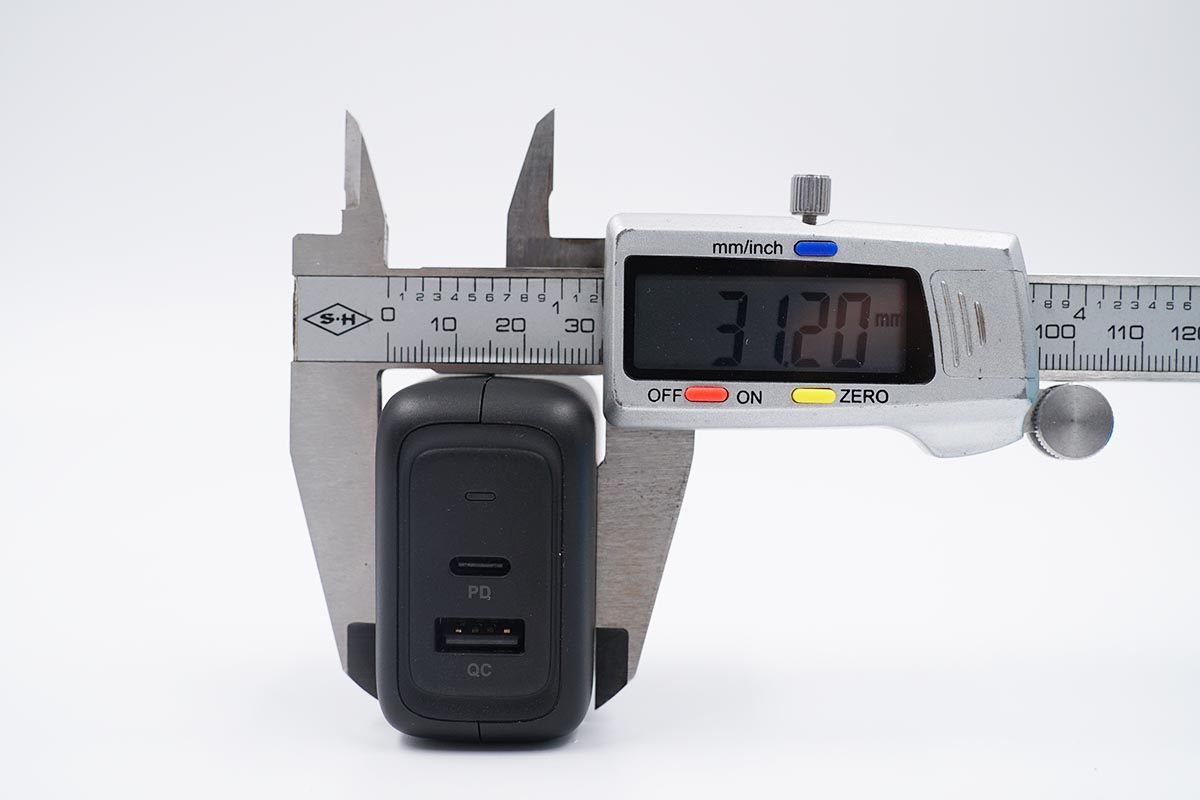

厚度约为31.20mm。
可以得出充电器的三维参数为53.32x52.18x31.20mm,体积约为86.80cm³,进而得出充电器的功率密度约为0.74W/cm³ 。

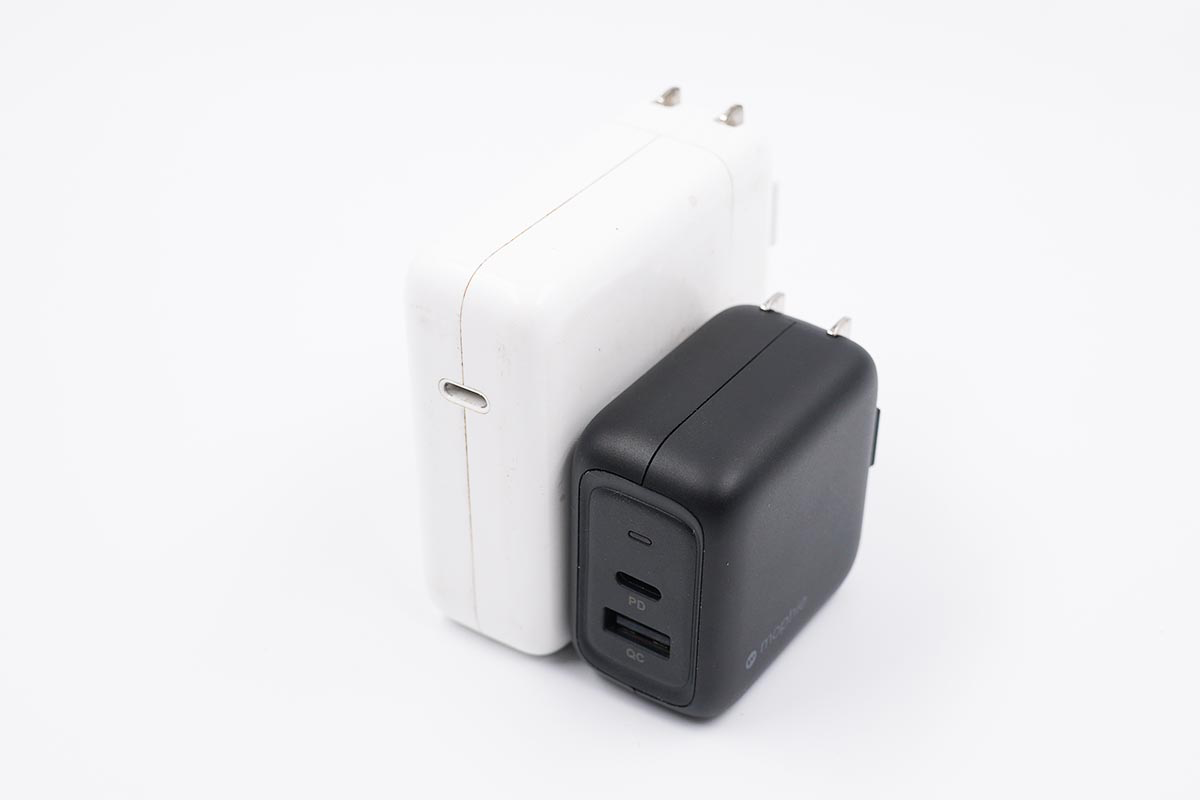

和苹果61W充电器整体做个直观的对比,可以很清晰的感觉出mophie充电器的大小。

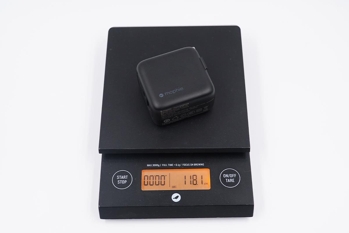

充电器的净重约为118g。

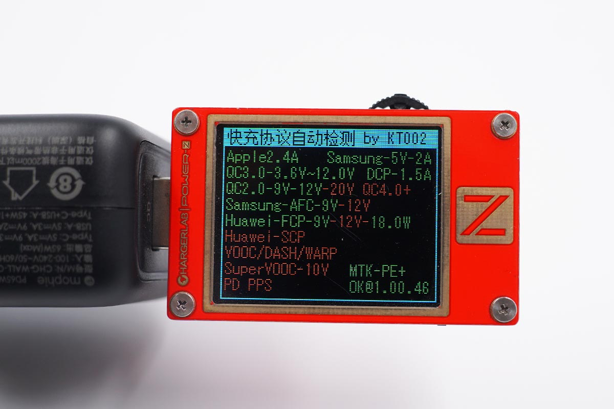

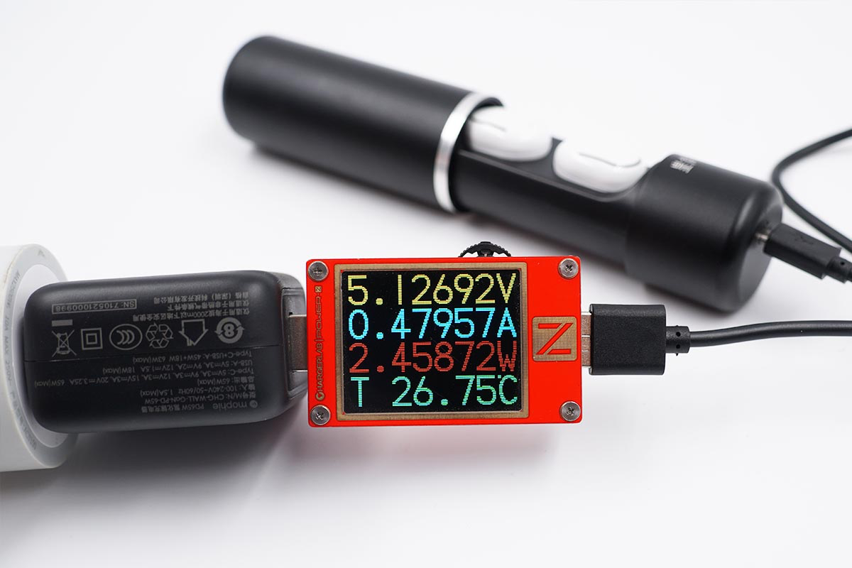

使用POWER-Z KT002读取USB-C接口的快充协议,实测支持PD、Apple2.4A、QC2.0、QC3.0、AFC、FCP、SCP以及MTK-PE等快充协议。
读取USB-C接口的PDO报文,实测支持5V3A、9V3A、12V3A、15V3A、20V3.25A五个固定PD输出电压档位。
最后读取USB-A接口的快充协议,USB-A支持Apple2.4A、QC2.0、QC3.0、AFC、FCP、PE等快充协议。

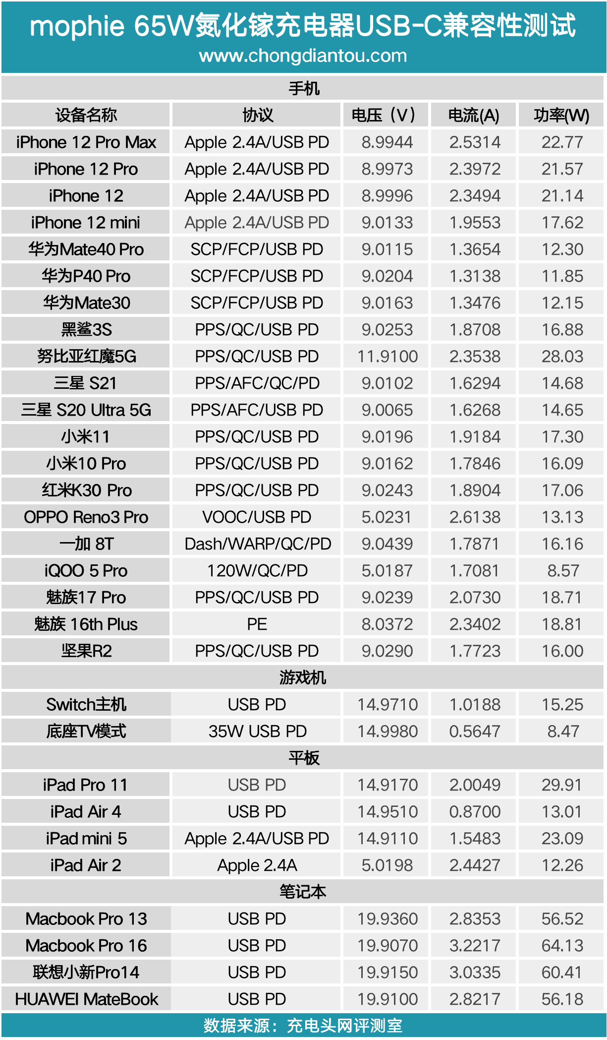

1、USB-C

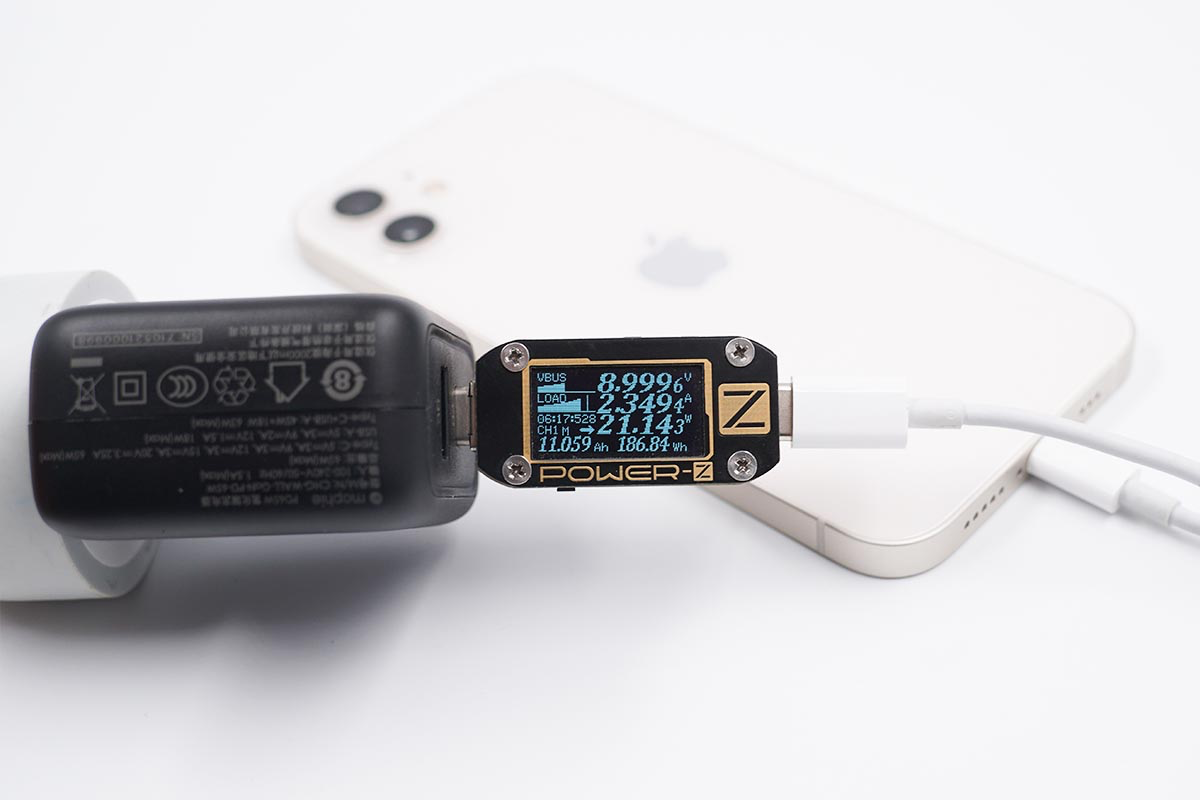

使用充电器的USB-C为iPhone 12充电,功率为8.99V 2.34A 21.14W。

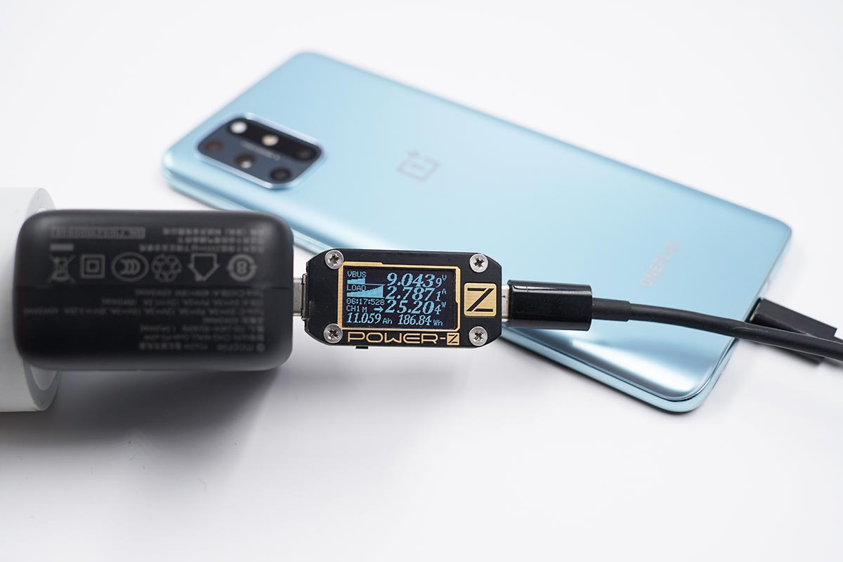

使用充电器的USB-C为一加8T充电,功率为9.04V 2.78A 25.20W。
使用充电器的USB-C为努比亚红魔5G手机充电,功率为11.91V 2.35A 28.03W。

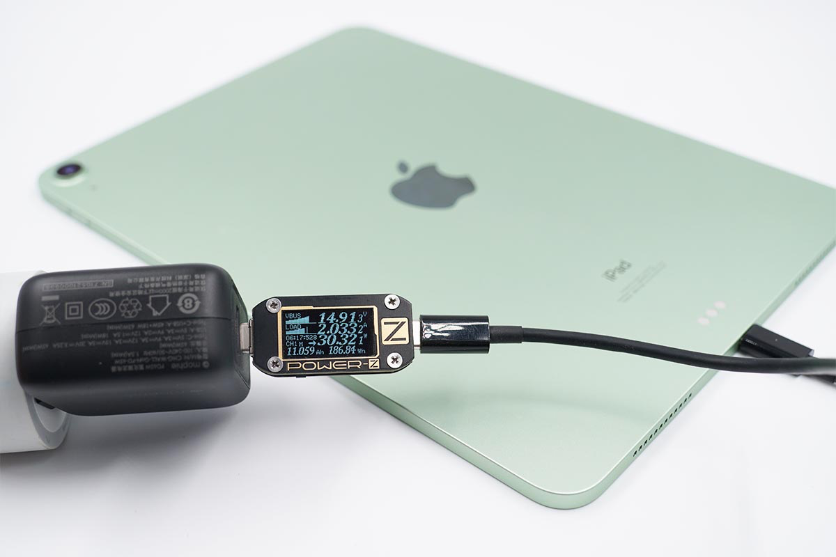

iPad Air 4仅支持USB PD快充协议,使用充电器的USB-C为iPad Air 4充电,功率为14.91V 2.03A 30.32W。

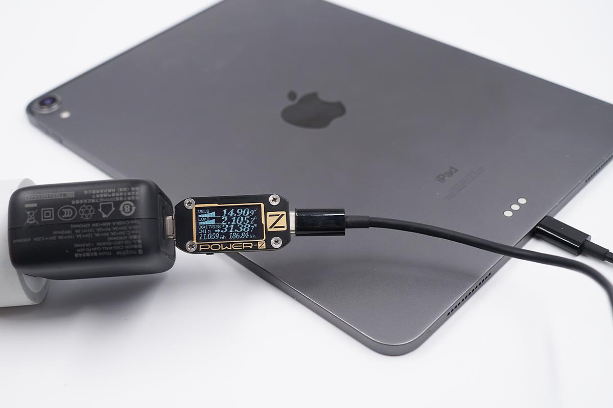

iPad Pro支持USB PD快充协议,使用充电器的USB-C为iPad Pro充电,功率为14.90V 2.10A 31.38W。

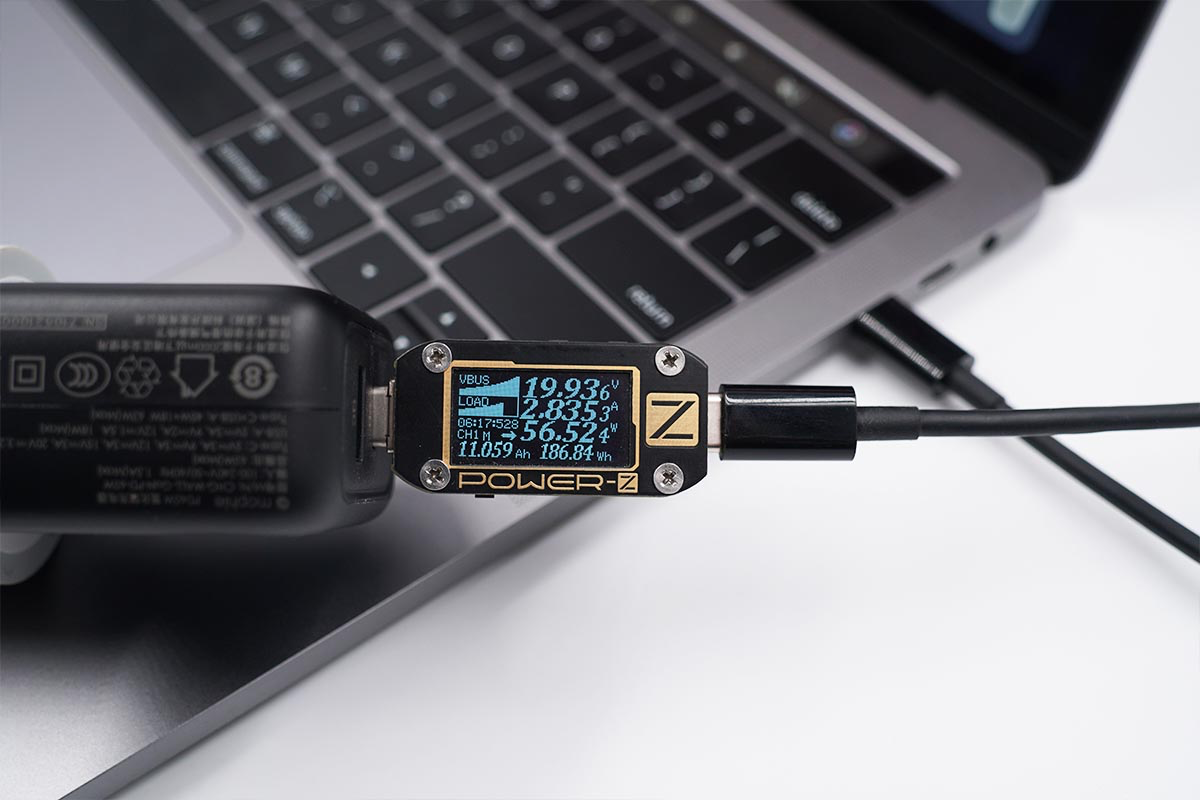

为MacBook Pro充电功率也可以达到56.52W,轻松喂饱苹果笔电的功率需求。
在为设备充电时调出详细的充电数据,可以看到此时POWER-Z KM001C测试仪已经读取到充电器的PDO输出档位。
设备此时向充电头申请20V 3.25A快充档位,随后充电器调整至20V3.25A输出档位为设备充电。一系列的操作下来充电器就可以根据输出设备的不同而提供不同的快充档位。
这也是POWER-Z KM001C测试仪的一大特点,可以监测到当设备连接到充电器之后开始充电到握手适合的快充输出档位之间的一系列变化过程。
Switch带有特殊的底座TV模式,需要15V3A PDO才可以正常工作,非常挑充电设备。使用USB-C1为Switch底座供电,功率为14.99V 0.54A 8.46W,成功握手底座TV模式,底座正常对显示屏输出HDMI信号。

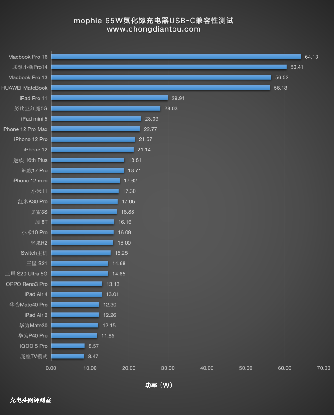

将USB-C的测试数据汇总成表,整体来看对于设备的快充支持情况都很不错,没有出现不兼容的情况。65W大功率的加持在为笔电充电时也可以提供不错的快充功率。
从柱状图上看笔电由于自身的功率需求大,所以功率数值排在前面,在56W-65W左右,其他设备的快充功率走向较为平缓。

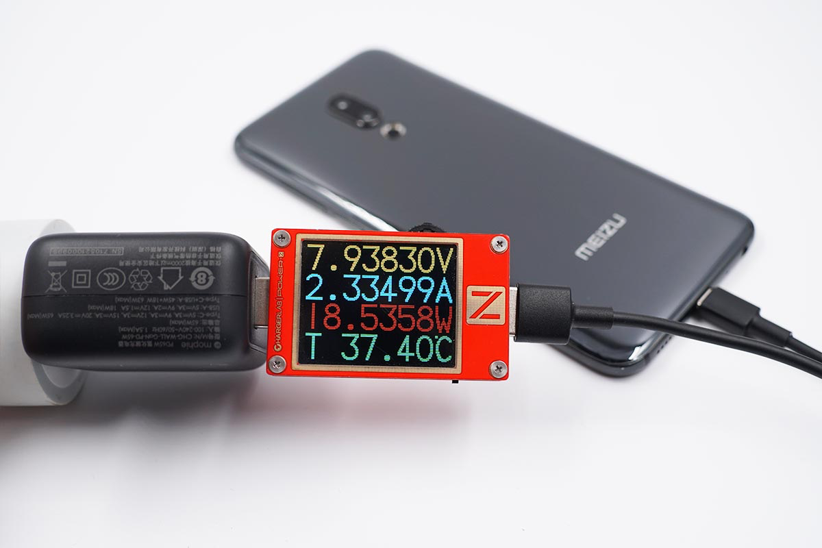

2、USB-A

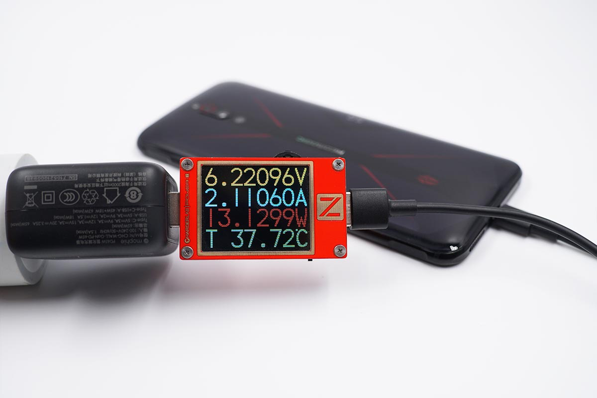

使用USB-A为努比亚红魔5G手机充电,功率为6.22V 2.11A 13.12W,成功触发QC快充。
使用USB-A为魅族16th Plus手机充电,功率为7.93V 2.33A 18.53W,成功触发PE快充。
当然,充电器也兼容小设备的充电,覆盖几乎所有的用电设备,使用非常方便。
USB-A接口可以为设备提供PD、QC等多种不同的快充协议,在为大部分设备充电时都可以触发快充,而充电器对于PE快充的支持也很不错,整体表现正常。
整个柱状图中魅族16th Plus的功率最高,剩下的充电功率依次递减,从18W-8W之间不等。

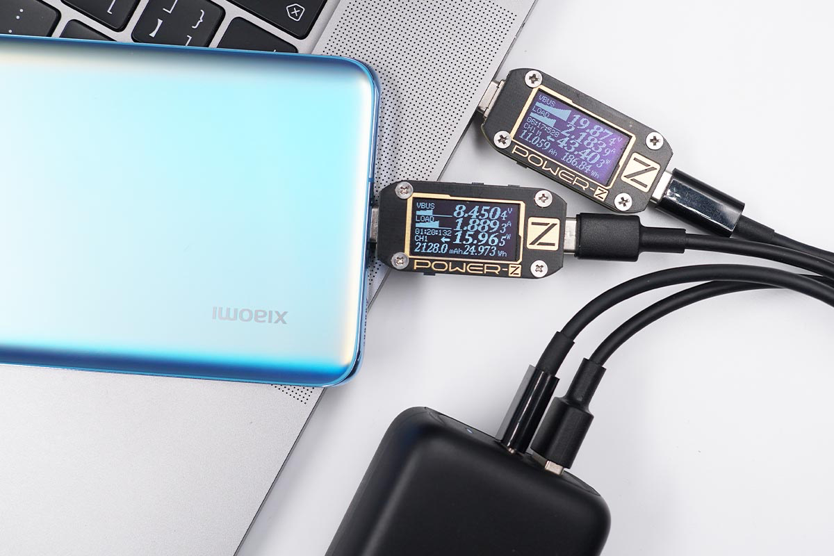

使用USB-C为MacBook Pro充电,功率为43.40W,同时使用USB-A为手机充电,功率为15.96W,充电器支持双口同时输出且均处于快充状态,功率遵循45W+18W分配。

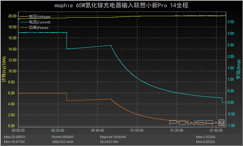

4、充电全程实测

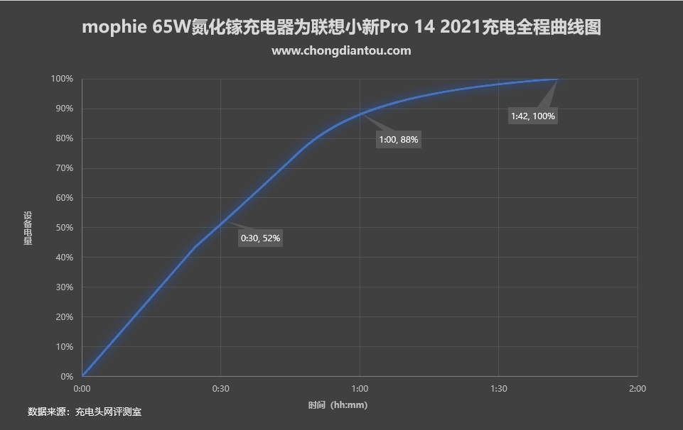

65W的输出功率可以满足笔电的用电需求,所以此次笔者也将为笔电充电全程的测试数据加入了进来。开始时便握手20V3.25A快充输入档位,24分前功率、电流电压均处于稳定输入的状态,功率在60W左右,随后电流开始下降,功率在48W左右持续了约22分钟。随后功率和电流逐渐下降直至充电结束,全程耗时约1小时42分,最高功率为19.61V 3.03A 59.45W。
将数据汇总成曲线图,可以看到mophie 65W氮化镓充电器为联想小新Pro14充电半小时充入52%的电量,1小时充电88%,完全充满耗时1小时42分。需要注意的是测试环境是在笔电待机的状态下进行的测试。

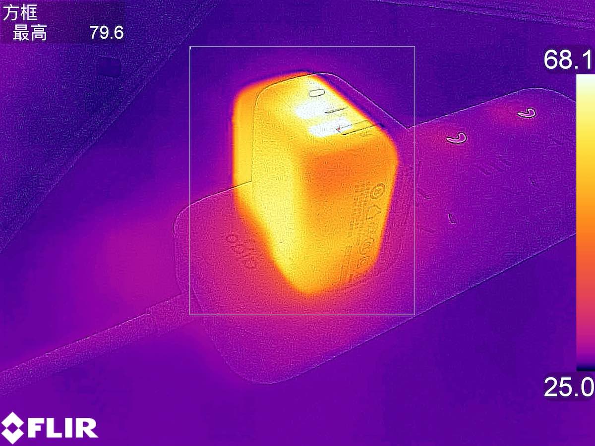

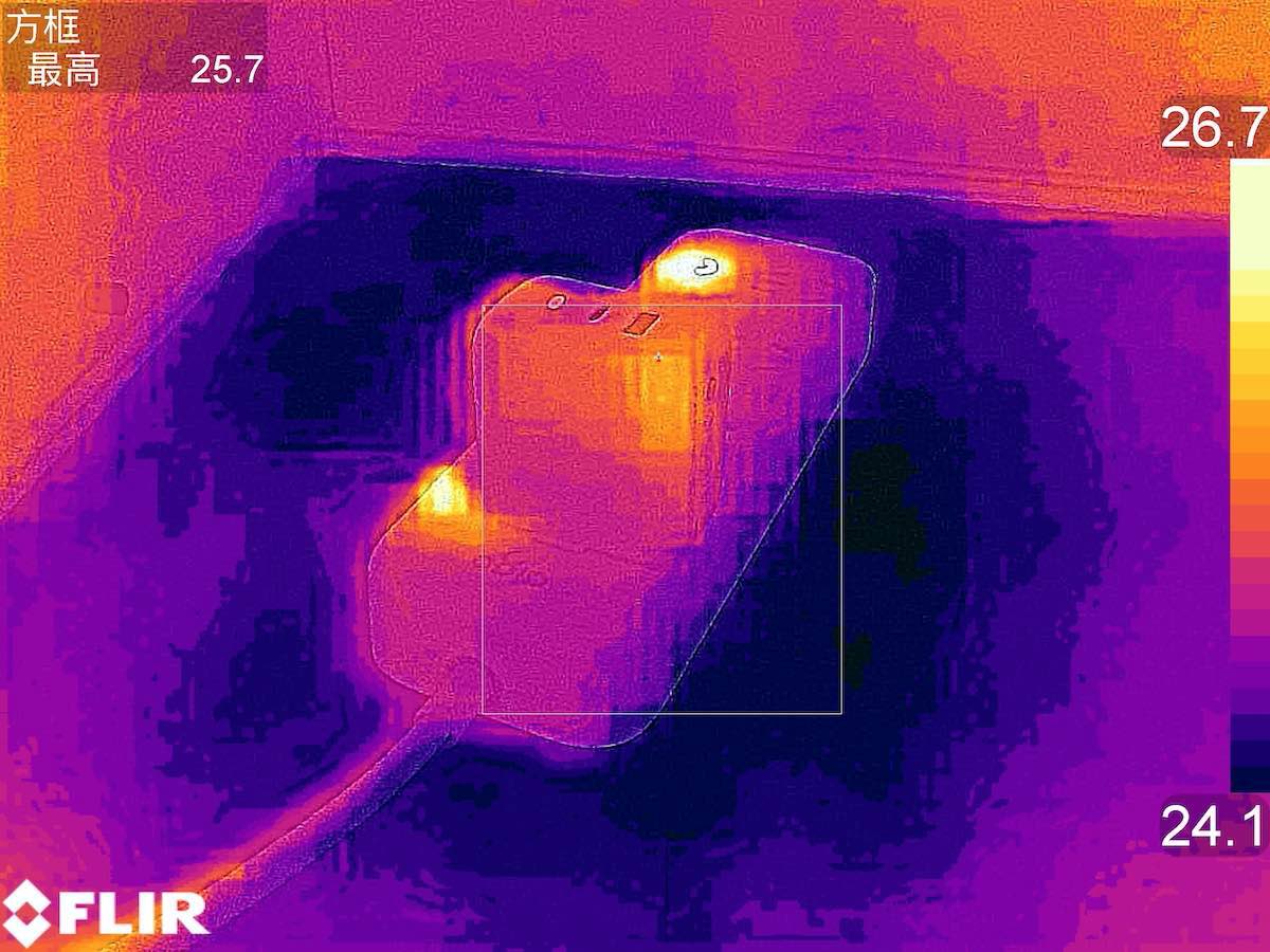

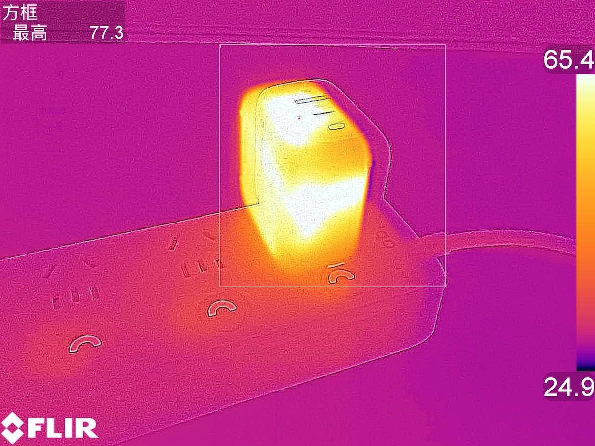

对充电器的温升进行测试,测试条件为在温度约为25℃的恒温箱中以20V3.25A 65W的功率持续输出一小时的温升情况进行测试。
测试开始前采集充电器的温度为25.7℃。
1小时后采集到充电器的温度为79.6℃,温升53.9℃。
翻转至另一侧,最高温度为77.3℃,温升61.6℃。

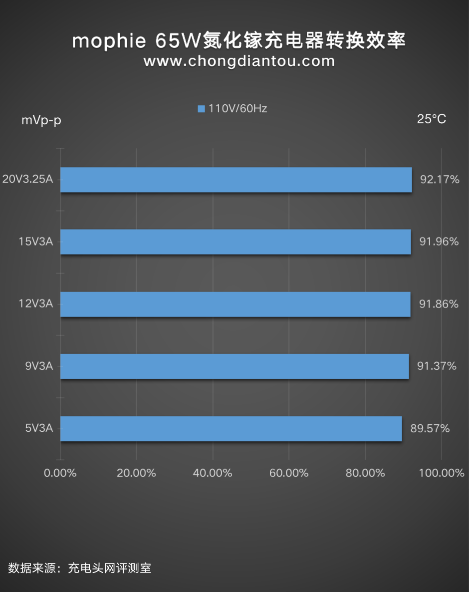

下面是mophie 65W氮化镓充电器在220V 50Hz和110V 60Hz交流输入的情况下分别进行了转换效率测试,测试结果如下:
220V 50Hz下,将mophie 65W氮化镓充电器在各个电压档位的输出功率拉满进行测试:五个档位测得插线板AC端输入功率和USB端输出功率,通过计算,可得充电器的转换效率从87.97%到93.19%不等。
110V 60Hz下,充电器的转换效率从89.57%到92.17%不等。

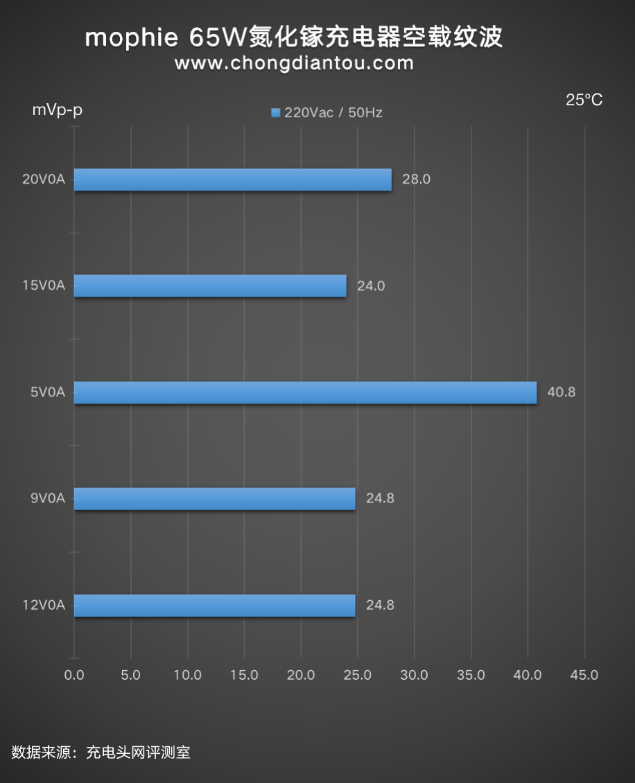

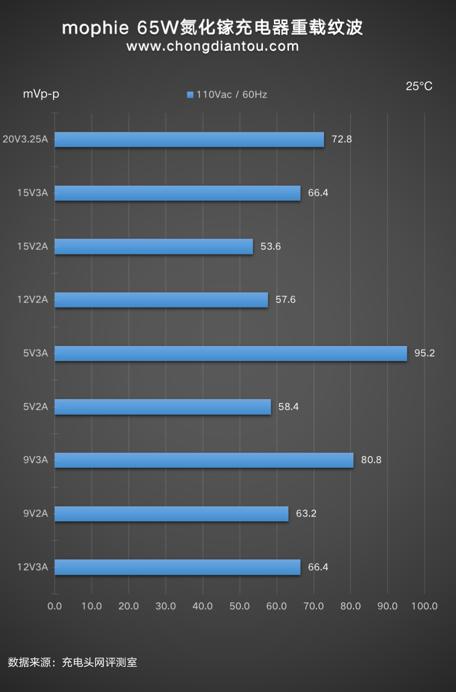

4、纹波

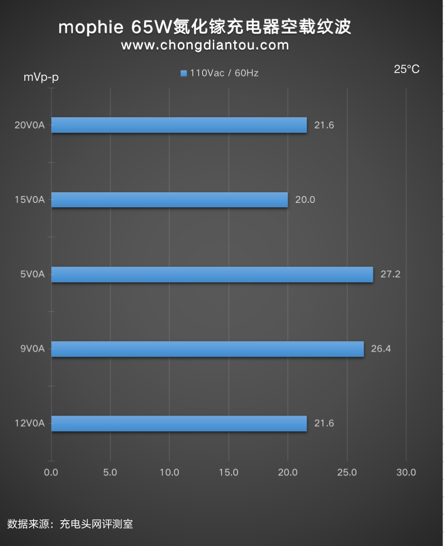

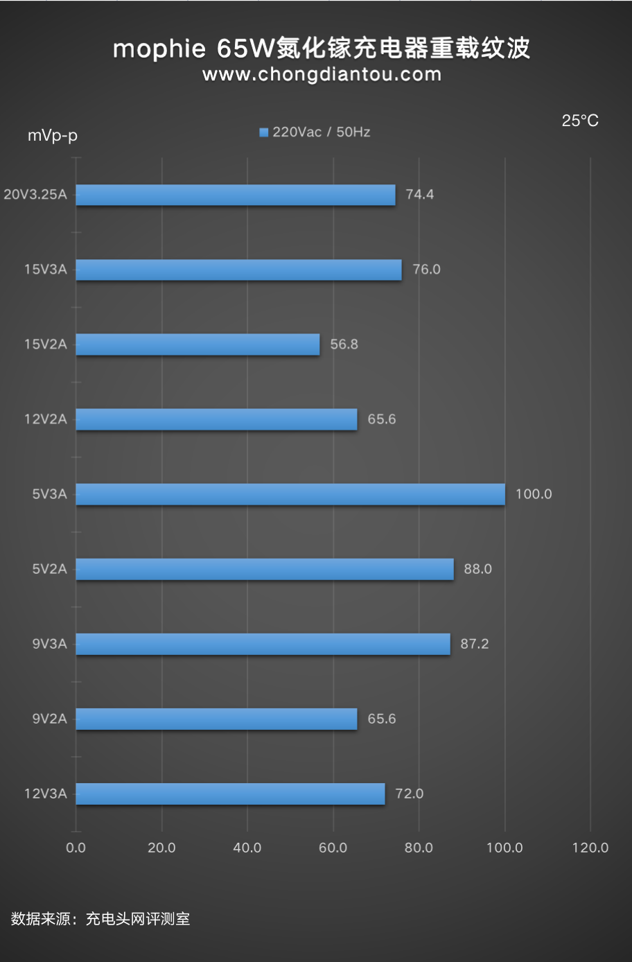

mophie 65W氮化镓充电器在220V 50Hz交流输入的情况下进行了空载与重载的纹波测试,测试结果如下:
空载情况下:五个档位输出时纹波峰峰值从24.8mVp-p到40.8mVp-p不等。
重载情况下:九个档位输出时纹波峰峰值从56.8mVp-p到100.0mVp-p不等。
空载情况下:五个档位输出时纹波峰峰值从20.0mVp-p到27.2mVp-p不等。
重载情况下:九个档位输出时纹波峰峰值从53.6mVp-p到95.2mVp-p不等。

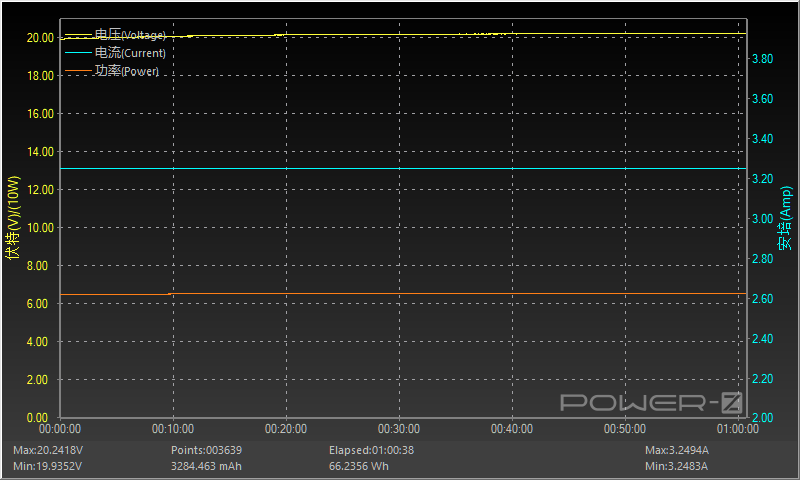

5、满载稳定性
按照额定功率20V 3.25A 65W满载对充电器进行稳定性测试,测试时间为一小时,测试过程中电压值呈水平直线,无明显波动情况,长时间满载比较稳定。
纹波测试小结
国家标准中充电器纹波要求是不高于200mVp-p,mophie 65W氮化镓充电器在110V 60Hz、240V 50Hz输入电压下,所有输出功率纹波峰峰值均低于200mVp-p这个标准很多,表现不错。
