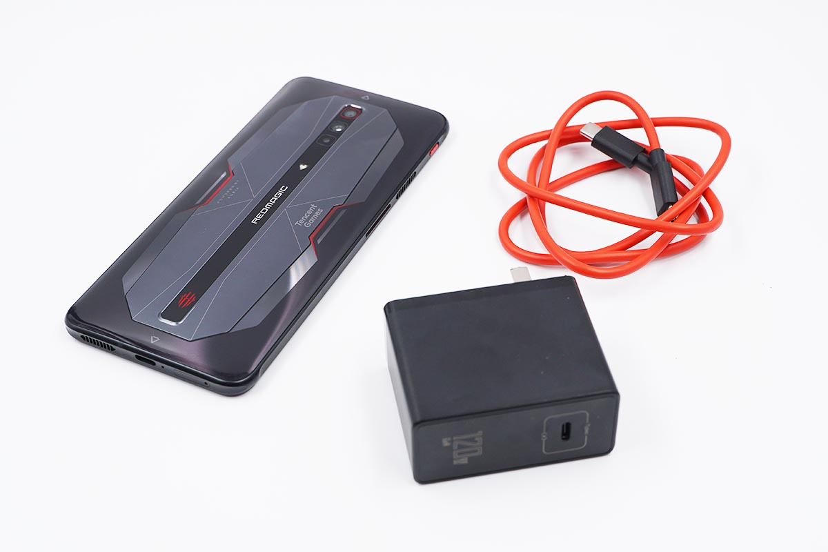

2021年3月4日,努比亚推出了腾讯红魔6系列手机。充电方面腾讯红魔 Pro支持120W快充,并标配120W充电器,这在目前的游戏手机领域是极为少见的。
努比亚为腾讯红魔6 Pro标配了一款支持120W快充的氮化镓充电器,并且标配了一条支持6A大电流的双USB-C快充线。此前笔者已经对红魔6 Pro的充电方面做了详细的评测,今天我们来看看附带的这款120W氮化镓充电器各方面的表现如何。
既然是标配,那对于腾讯红魔6 Pro的支持自然是最好的,实际功率可以达到百瓦级别, 可谓是非常不错了。

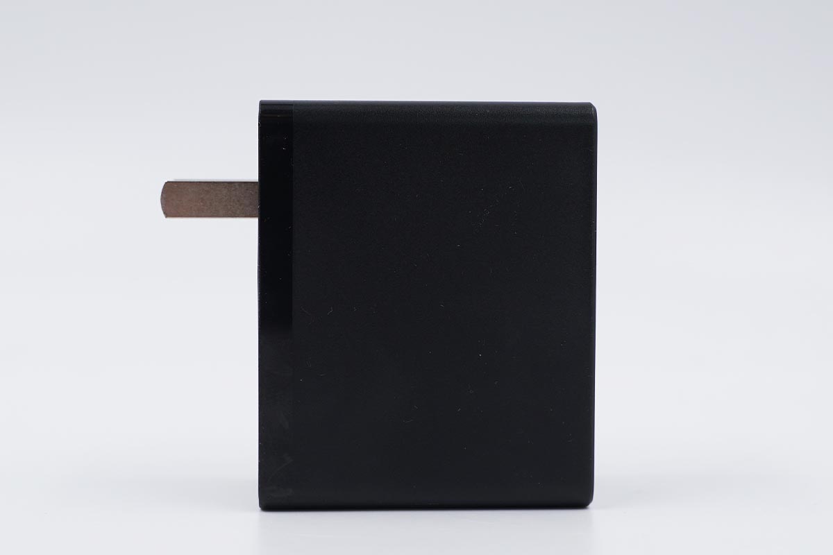

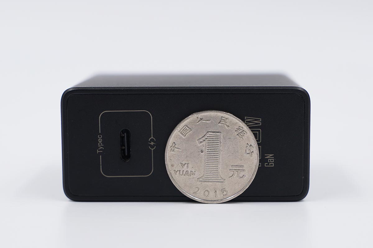

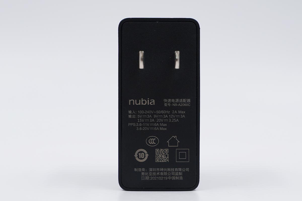

说回正题,标配的120W氮化镓充电器采用单USB-C输出接口设计,下面的120W以及GaN的标识也证明了这款充电器搭载的黑科技。
而为了实现内部空间的利用最大化,充电器的插脚也被设计成了不可折叠的形式。
具体的参数方面,摘录如下。
型号:NB-A2060C
输入:100-240V 50/60Hz 2A Max
输出:5V3A、9V3A、12V3A、15V3A、20V3.25A
PPS:3.6-11V 6A Max 3.6-20V 6A Max
制造商:深圳市坤兴科技有限公司
努比亚技术有限公司监制
日期:20210219 中国制造

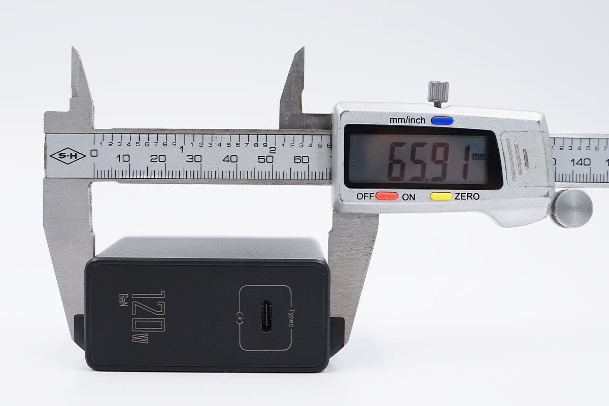

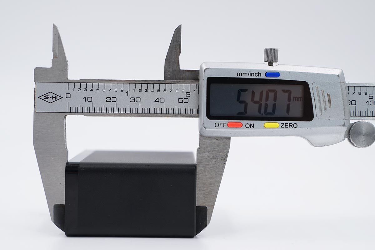

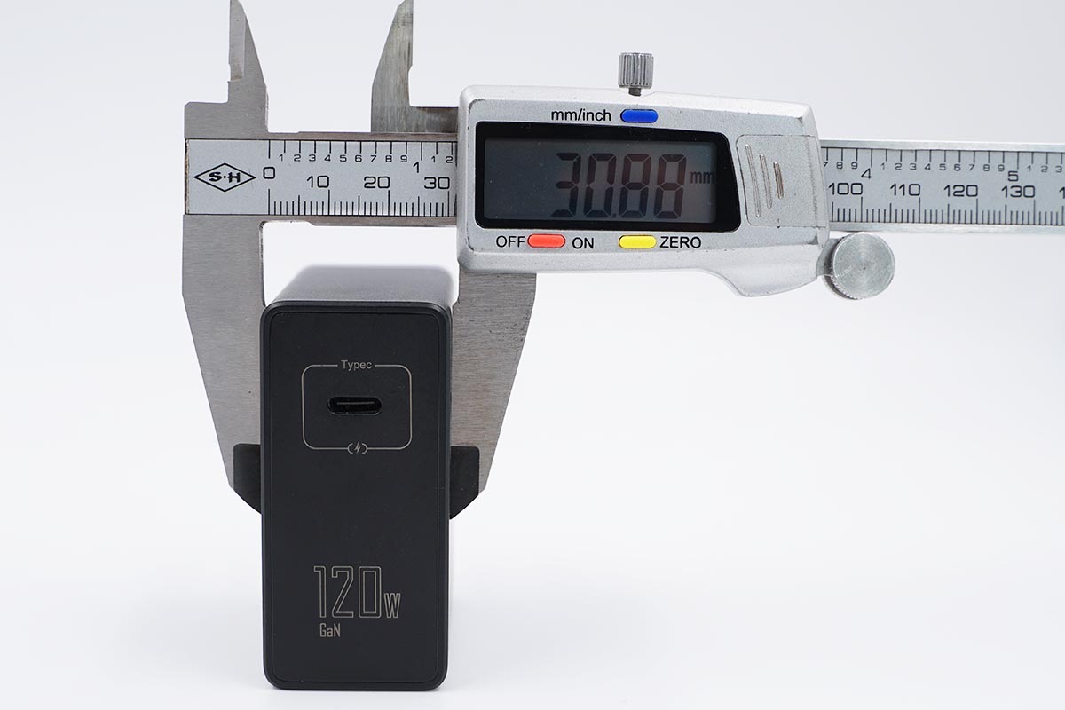

使用卡尺实测充电器不算插脚的宽度约为54.07mm。
长度约为65.91mm。
厚度约为30.88mm。
由此可以得到充电器的三维参数为54.07x65.91x30.88mm,体积为110.04cm³,以最高输出120W计算,功率密度约为1.09W/cm³ ,作为一款标配的120W氮化镓充电器,这样的功率密度数值很漂亮。
整个充电器的厚度要比立着的一元硬币高一些。

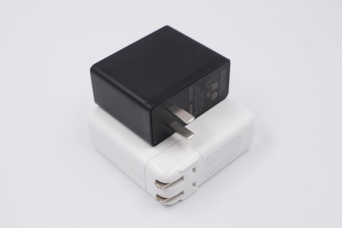

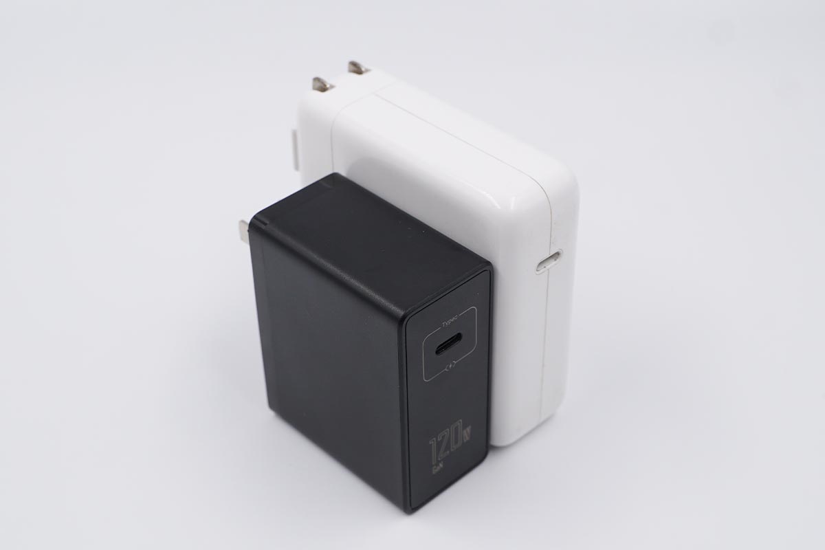

和苹果96W充电器整体对比一下,可以很直观的感觉出腾讯红魔6 Pro的小巧。
换个角度,可以更直观一点。

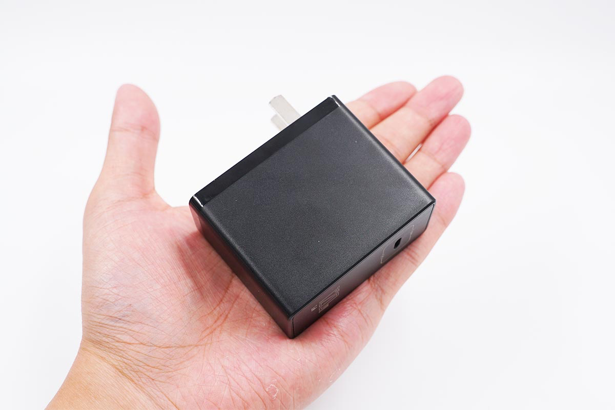

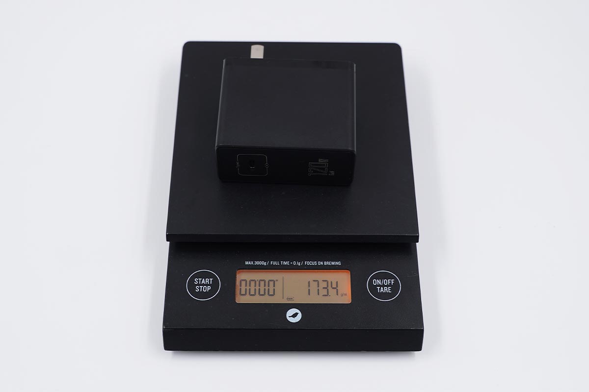

充电器的净重约为173.4g。
拿在手上的直观感受,这款充电器的特点在于120W大功率输出,内置氮化镓元器件,而且是手机标配的充电器。

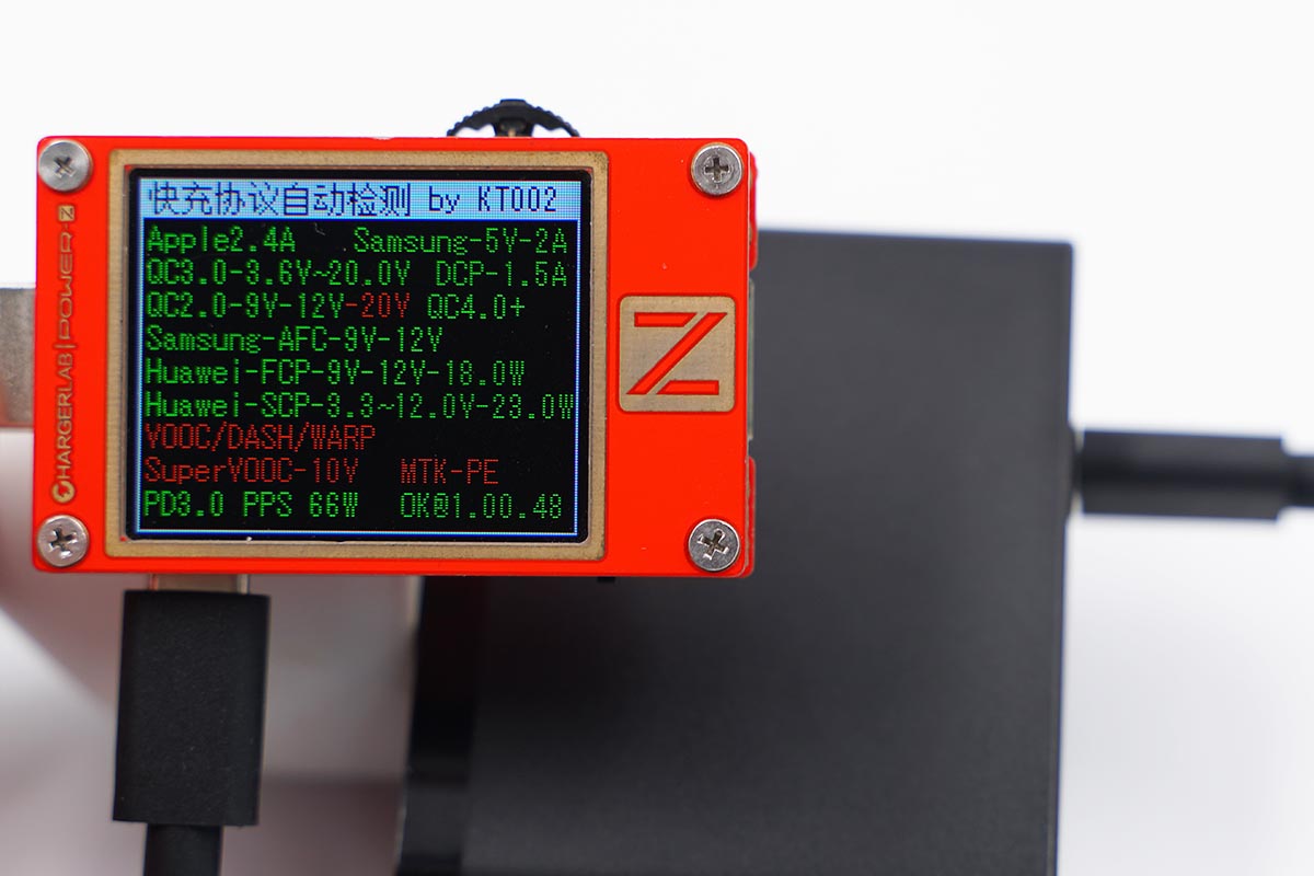

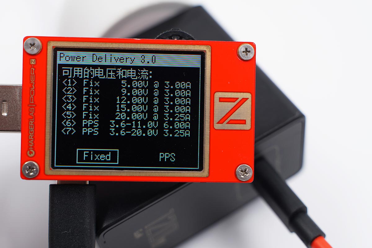

使用POWER-Z KT002读取充电器的快充协议,实测充电器支持PD3.0、PPS、Apple2.4A、QC2.0、QC3.0、QC4+、AFC、FCP、SCP快充协议。
读取充电器的PDO报文,实测支持5V3A、9V3A、12V3A、15V3A、20V3.25A五个全固定电压档位,此外还支持3.6-11V 6A和3.6-20V 3.25A两组PPS快充,也就是说充电器支持最高65W的PD快充功率。

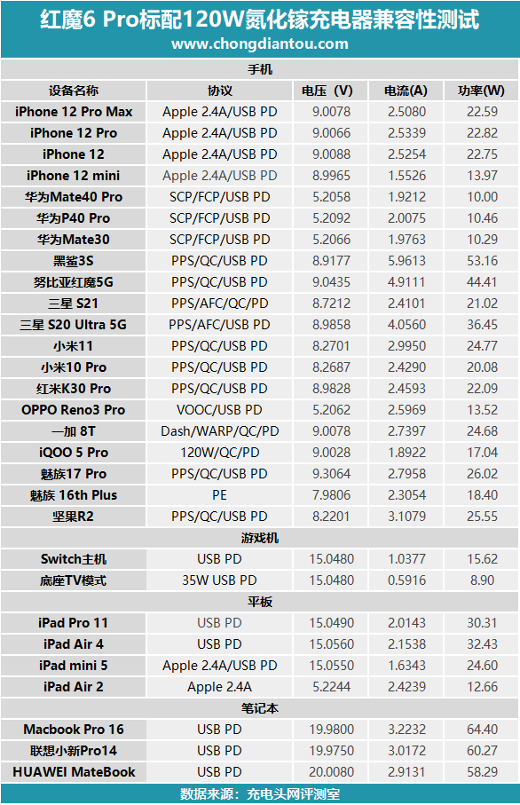

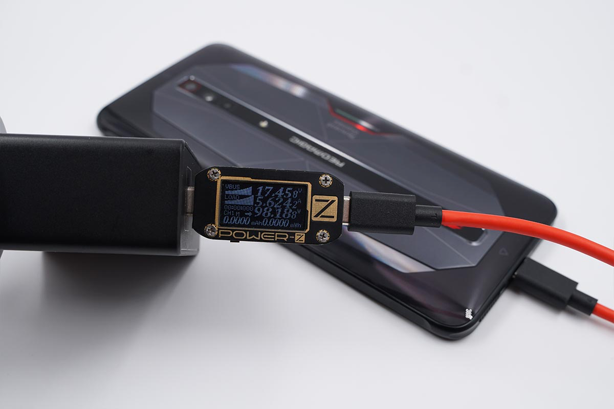

上面已经知道了充电器支持哪些快充协议,但对于各个设备的实际充电情况如何,下面就实际测试一下。

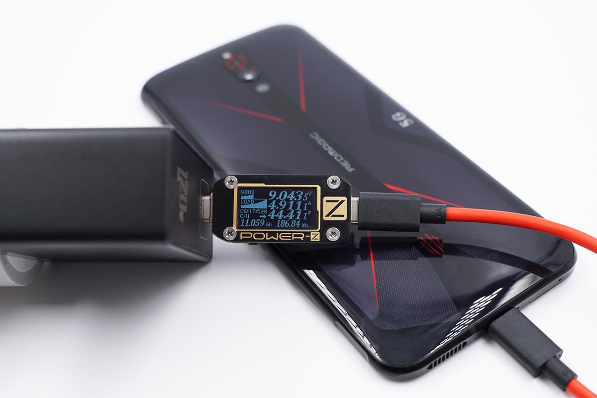

使用充电器为努比亚红魔5充电,功率为9.04V 4.91A 44.41W,此时处于PPS快充状态。

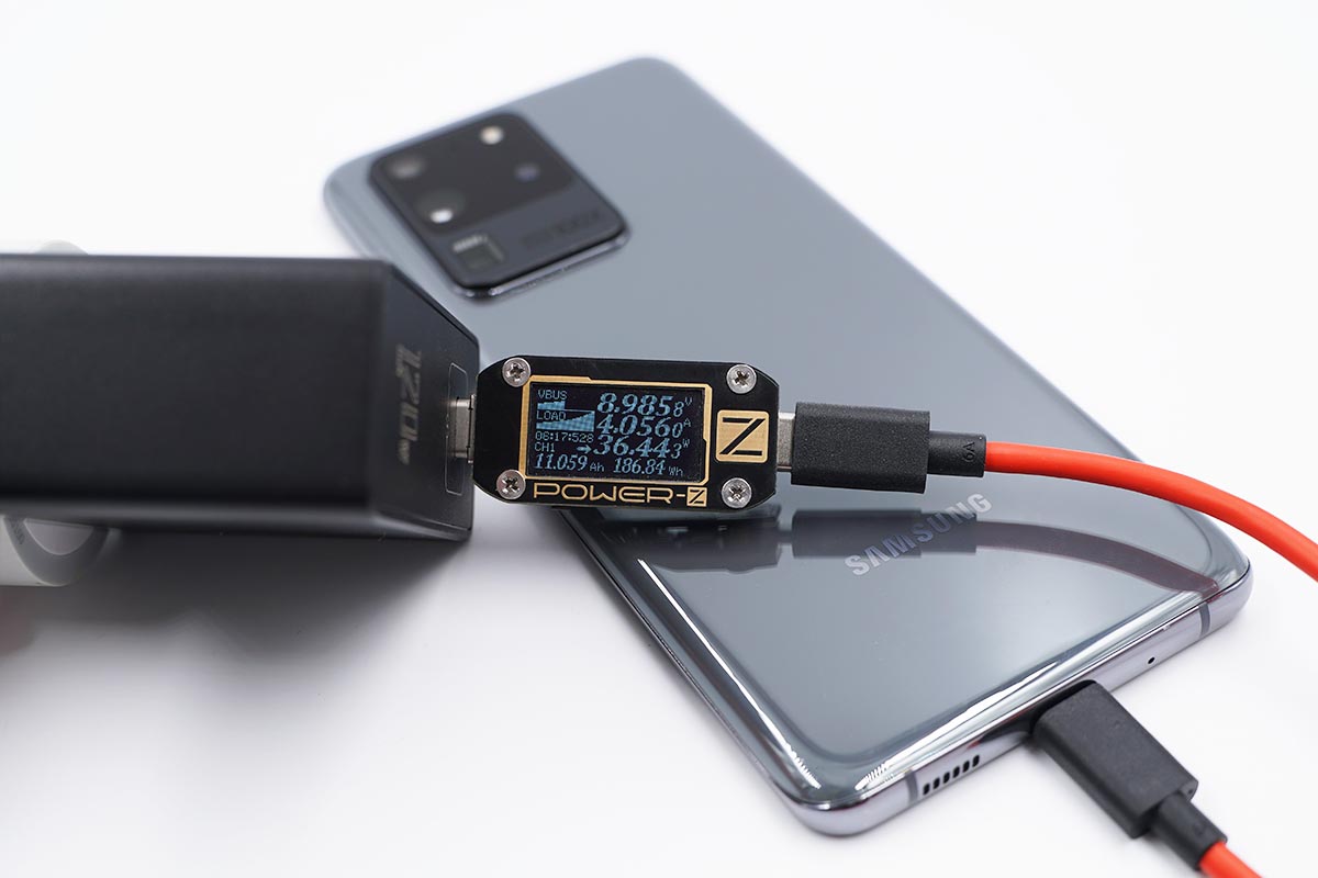

使用充电器为三星S20 Ultra充电,功率为8.95V 4.06A 36.44W,充电器可以为三星提供36W的PPS大功率快充。

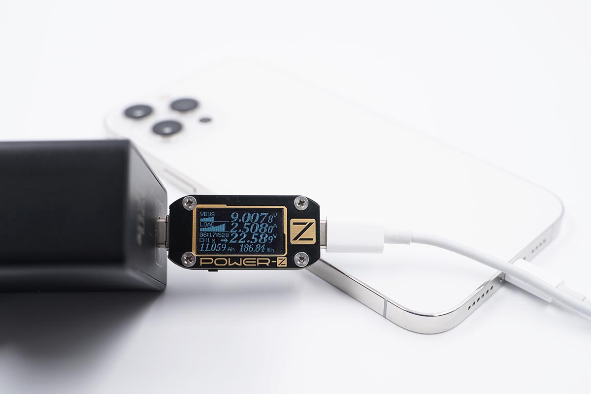

对于支持常规PD快充的iPhone 12 Pro Max也可以提供22W+的快充功率。

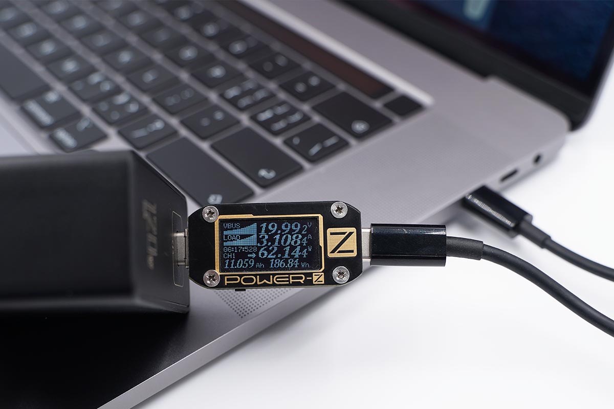

MacBook Pro仅支持USB PD快充,使用充电器为MacBook Pro充电,功率为19.99V 3.10A 62.14W。

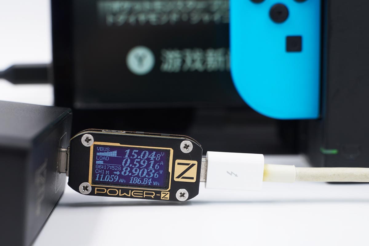

Switch带有特殊的底座TV模式,需要15V3A PDO才可以正常工作,非常挑充电设备。使用充电器为Switch底座供电,功率为15.04V 0.59A 8.90W,成功握手底座TV模式,底座正常对显示屏输出HDMI信号。

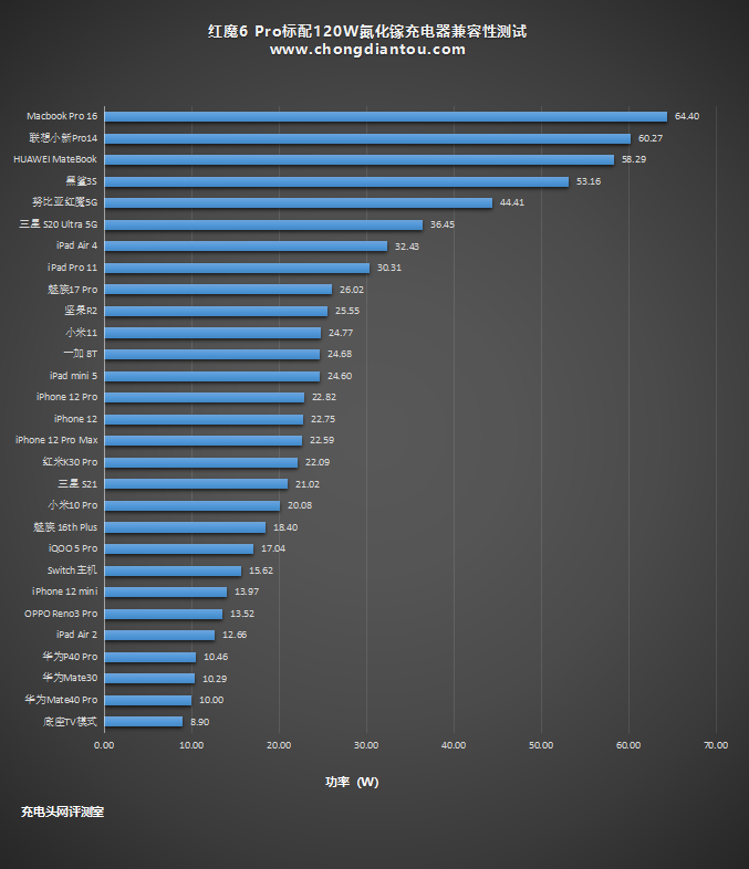

为了测试充电器对各个设备的输出情况,笔者测试了20款手机、4款iPad以及3台笔电,包括Swith的底座TV模式,实际测试下来发现为绝大多数设备充电均可以触发PD快充协议,为笔电充电可以提供最高65W的充电功率,而且对于Switch也可以激活底座TV模式,表现不错,只是在为华为两款机型充电时功率为10W左右。
从柱状图上来看,16英寸的MacBook Pro充电功率最高,几款支持PPS大功率快充的机型功率在40W-60W左右,剩下几款机型的功率柱状图走向较为平缓。

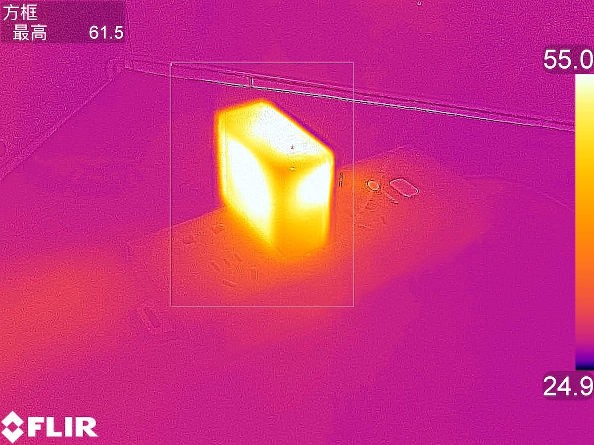

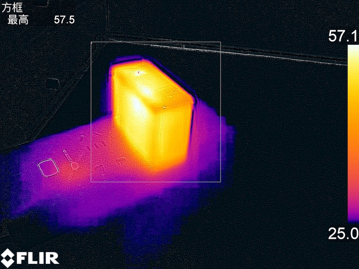

在充电器的温升方便笔者在此前已经对充电器在120W输出的时候做了数据采集,这里不再做过多介绍,除了支持120W快充之外充电器还支持65W的PD快充输出,所以此次笔者还测试了充电器65W输出时的温升情况。测试条件为在温度约为25℃的恒温箱中以20V 3.25A 65W的功率持续输出一小时的温升情况进行测试。
得益于氮化镓功率器件成功量产商用,大功率充电器小型化得以实现,让消费者可以享受这种新时代科技,很多读者非常关心氮化镓充电器发热量,所以我们加入了温升测试,但首先要明白几个温升测试小知识。
充电器热量跟功率密度、效率值、内部方案设计、环境温度等等有关,功率密度低的产品因为体积大有足够的空间让元件布局隔开,表面温度会较低,但体积往往十分巨大。而功率密度高的产品,内部往往采用了立式插板元件堆叠等设计,尽可能地将充电器做小方便用户携带,理论上温度会比功率密度低的产品热。
作为参照,满载一小时测试中,低功率密度的氮化镓充电器满载温度一般在60-70度之间,而高功率密度的单口氮化镓充电器一般在70度左右,高功率密度的多口氮化镓充电器温度一般都会超过70度。
充电器以65W的功率持续输出1小时后采集到充电器表面最高温度为61.5℃。
翻转至另一侧,最高温度为57.5℃。

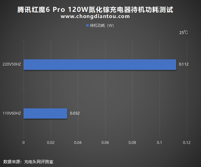

顾名思义,就是充电器在不使用时插在插座上耗电的多少,下面是具体的测试结果。
经过功率计测试,红魔6 Pro原装120W氮化镓充电器在220V 50Hz的空载功耗为0.112W,换算下来一年损耗的电能约为0.98KW·h,若市价电为0.6元/KW·h,则充电器一年的空载功耗约为0.58元左右。
110V 60Hz时的空载功耗为0.032W,换算下来,一年损耗的电能约为0.28KW·h,若市价为0.6元/KW·h,则充电器一年的空载功耗约为0.168元左右。

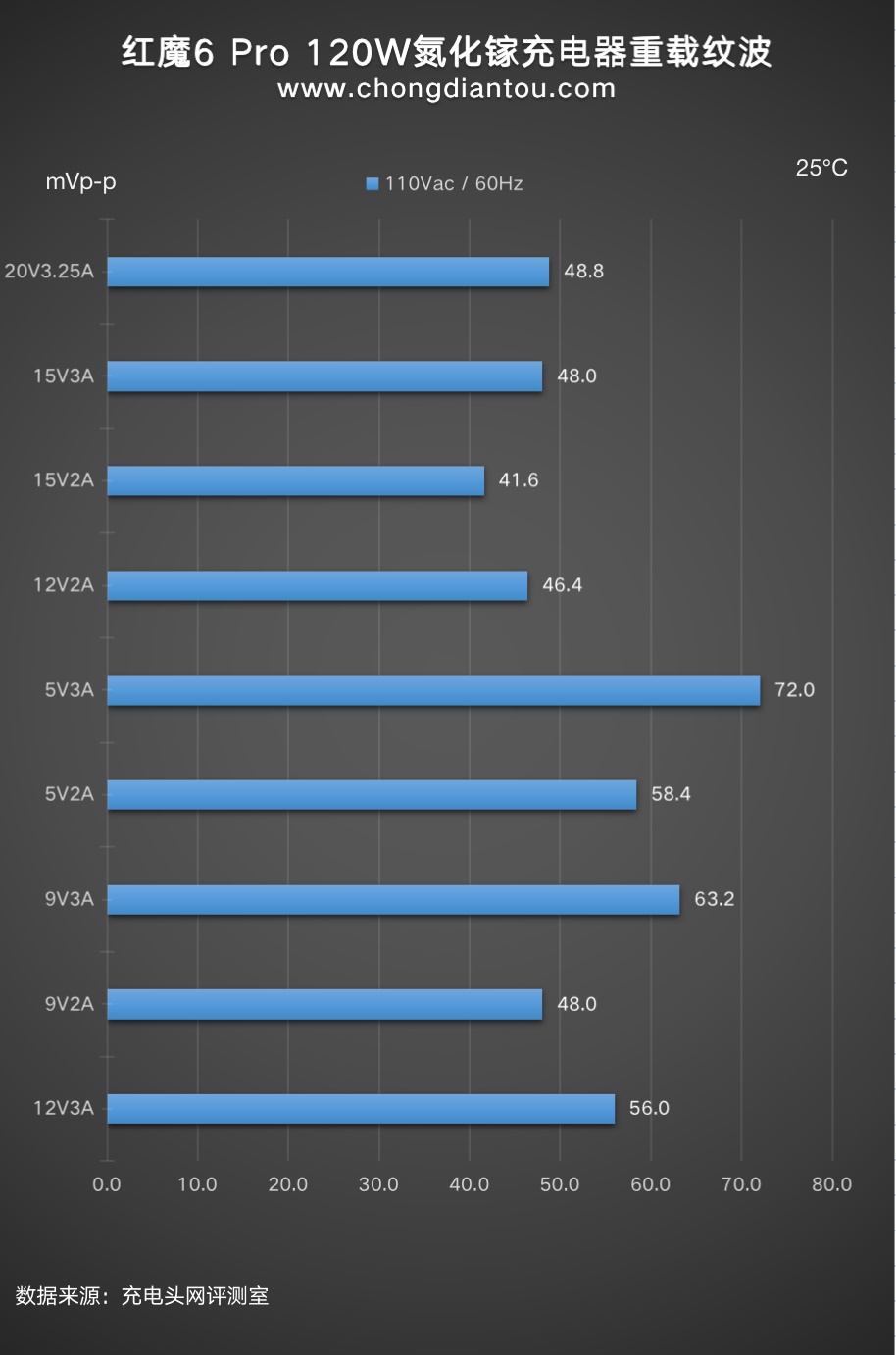

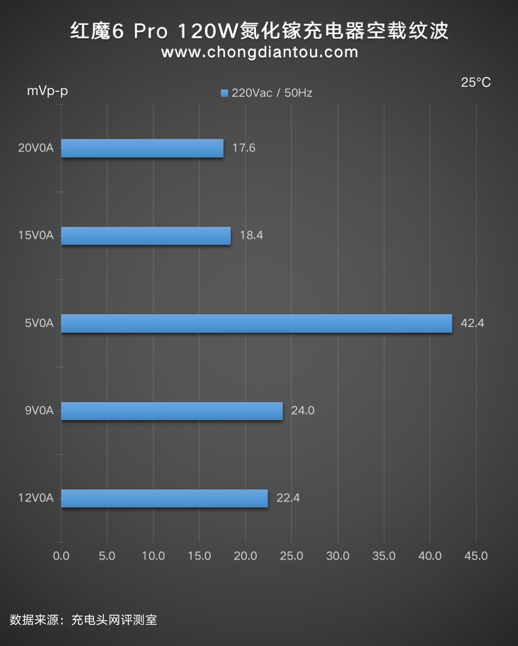

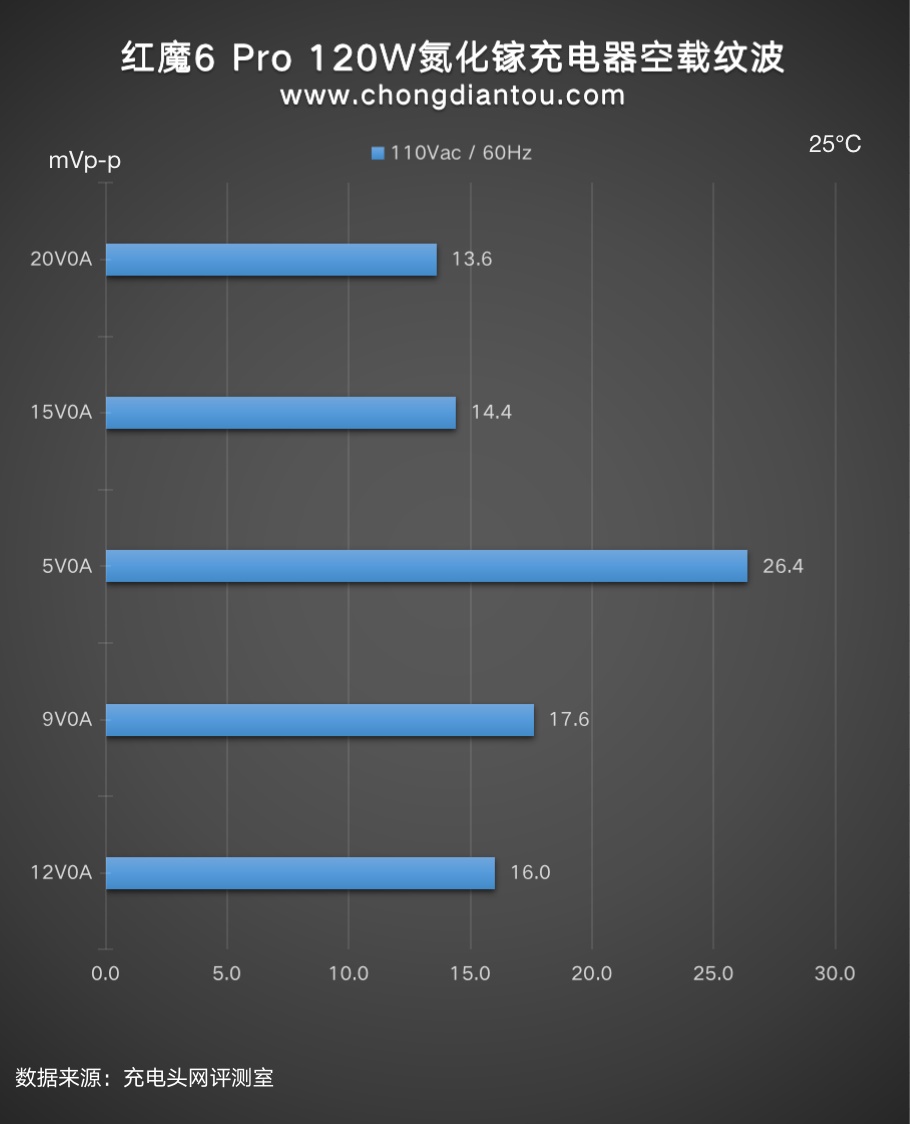

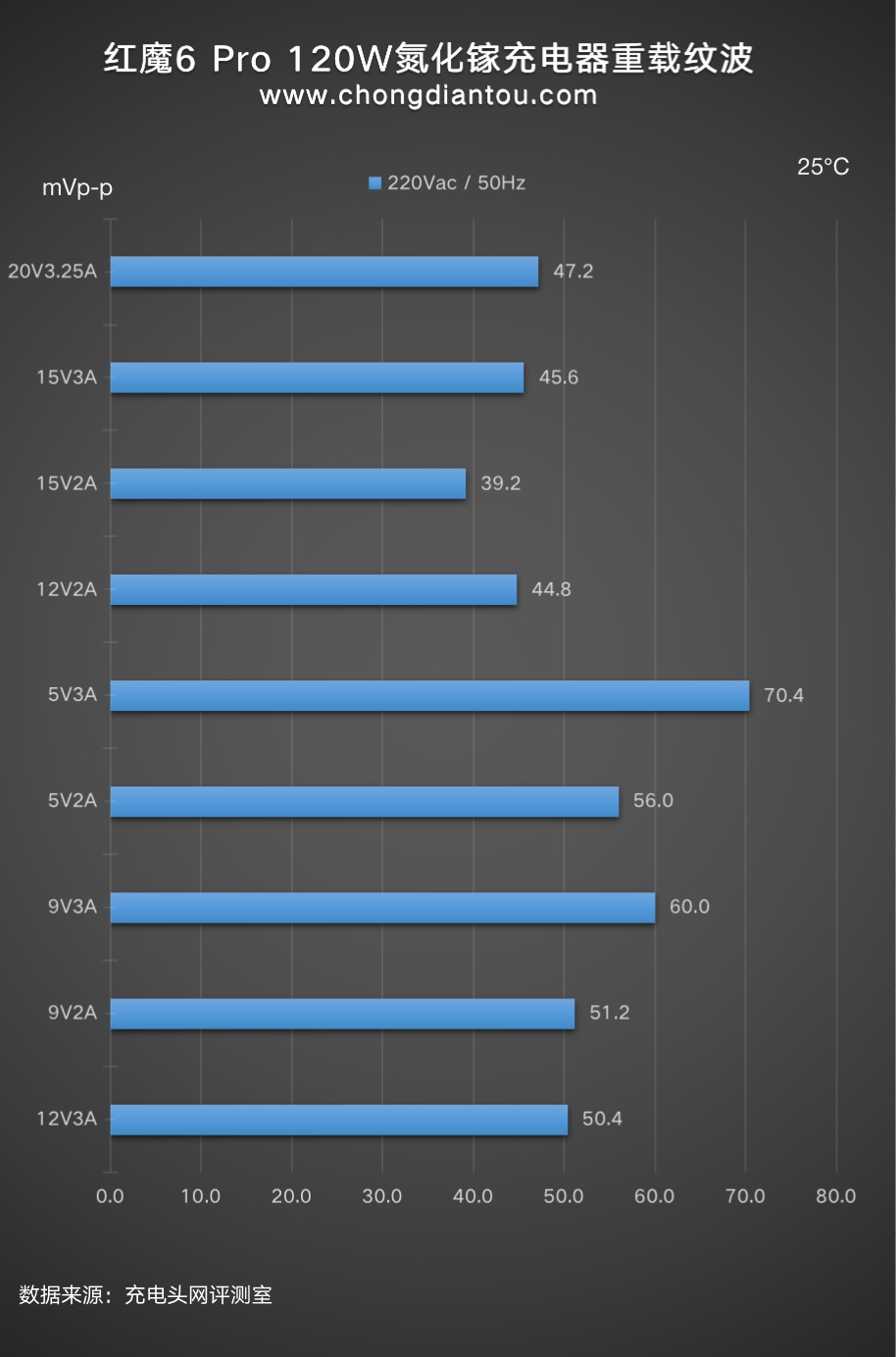

红魔6 Pro原装120W氮化镓充电器在220V 50Hz交流输入的情况下进行了空载与重载的纹波测试,测试结果如下:
空载情况下:五个档位输出时纹波峰峰值从17.6mVp-p到42.4mVp-p不等。
重载情况下:九个档位输出时纹波峰峰值从39.2mVp-p到70.4mVp-p不等。
空载情况下:五个档位输出时纹波峰峰值从13.6mVp-p到26.4mVp-p不等。
重载情况下:九个档位输出时纹波峰峰值从41.6mVp-p到72mVp-p不等。
纹波测试小结
国家标准中充电器纹波要求是不高于200mVp-p,红魔6 Pro原装120W氮化镓充电器在110V 60Hz、240V 50Hz输入电压下,所有输出功率纹波峰峰值均低于200mVp-p这个标准,表现不错。

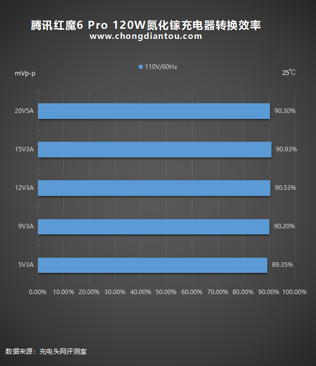

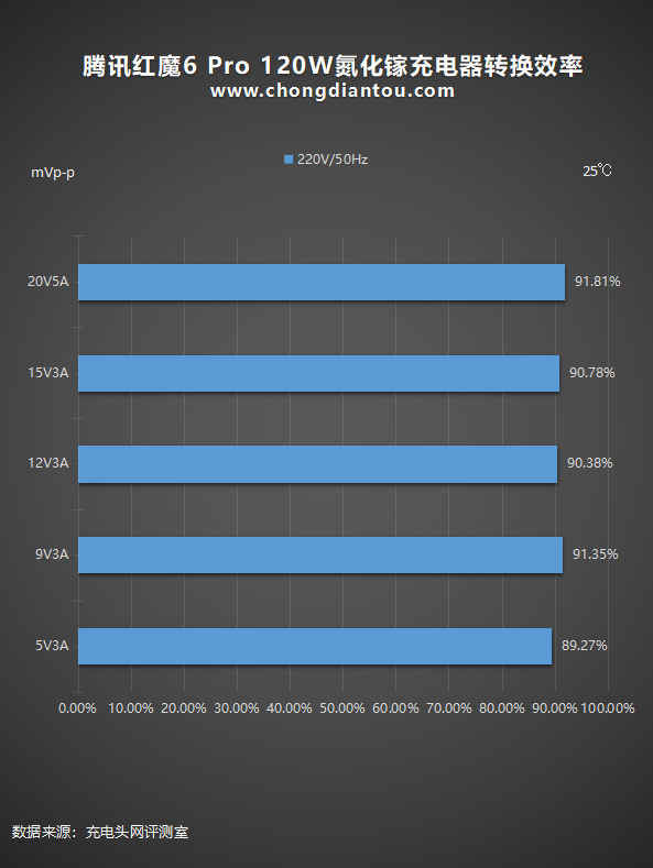

我们平时看充电器上面的参数输出100W或者65W是充电器可以为设备提供的最大输出功率,但充电器从插座上汲取的功率往往要更大一些,下面是红魔6 Pro原装120W氮化镓充电器在220V 50Hz和110V 60Hz交流输入的情况下分别进行了转换效率测试,测试结果如下:
220V 50Hz下,将红魔6 Pro原装120W氮化镓充电器在各个电压档位的输出功率拉满进行测试:五个档位测得插线板AC端输入功率和USB端输出功率,通过计算,可得充电器的转换效率从89.27%到91.81%不等。
110V 60Hz下,充电器的转换效率从89.35%到90.93%不等。
