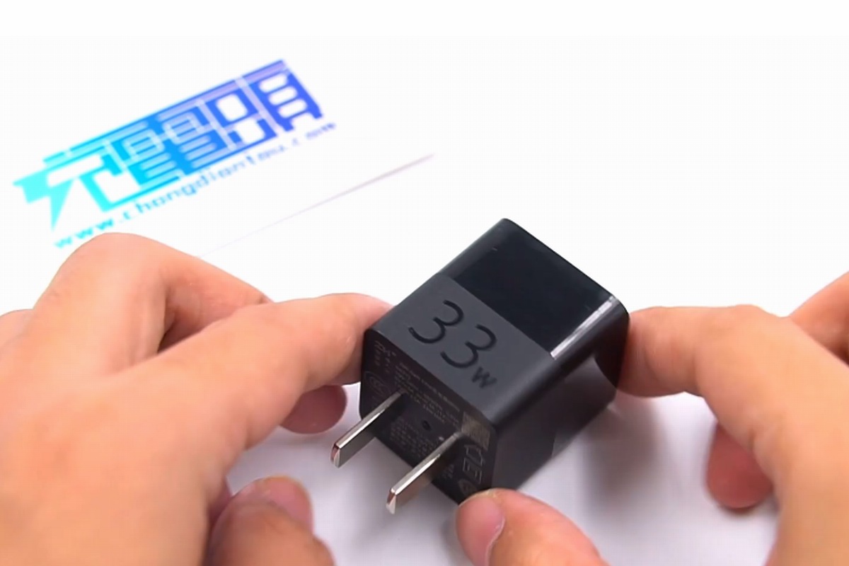

紫米33W MINI氮化镓充电器采用紫米全新两段式ID外观,两脚固定插脚设计尽可能缩减壳体内部体积,方块状的体积十分娇小,充电器单USB-C输出口配置,最大输出功率33W,支持USB PD快充与小米私有协议。
自2019年开始,紫米启用全新的黑色外观ID设计,与以前特意不突出自身品牌的代工厂风格截然相反,新ID全黑壳体亮面与磨砂面搭配,磨砂中间露出33W功率标识,既美观也成功建立了品牌辨识度,紫米自信地走上自己品牌之路。

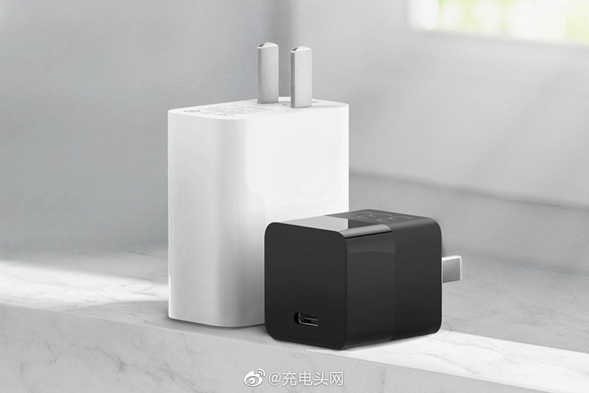

图中白色是小米33W常规充电器,黑色是紫米33W MINI氮化镓充电器,紫米33W MINI氮化镓充电器内部采用高频高效的氮化镓功率器件,并通过三维立体排布设计,让33W性能浓缩到小方块内,不含插脚三维体积分别是30.4mm X 30.4mm X 34mm,按照33W标称功率计算,其功率密度达到了功率密度达到了惊人的1.05W/cm³,突破了每立方厘米1瓦的行业瓶颈。

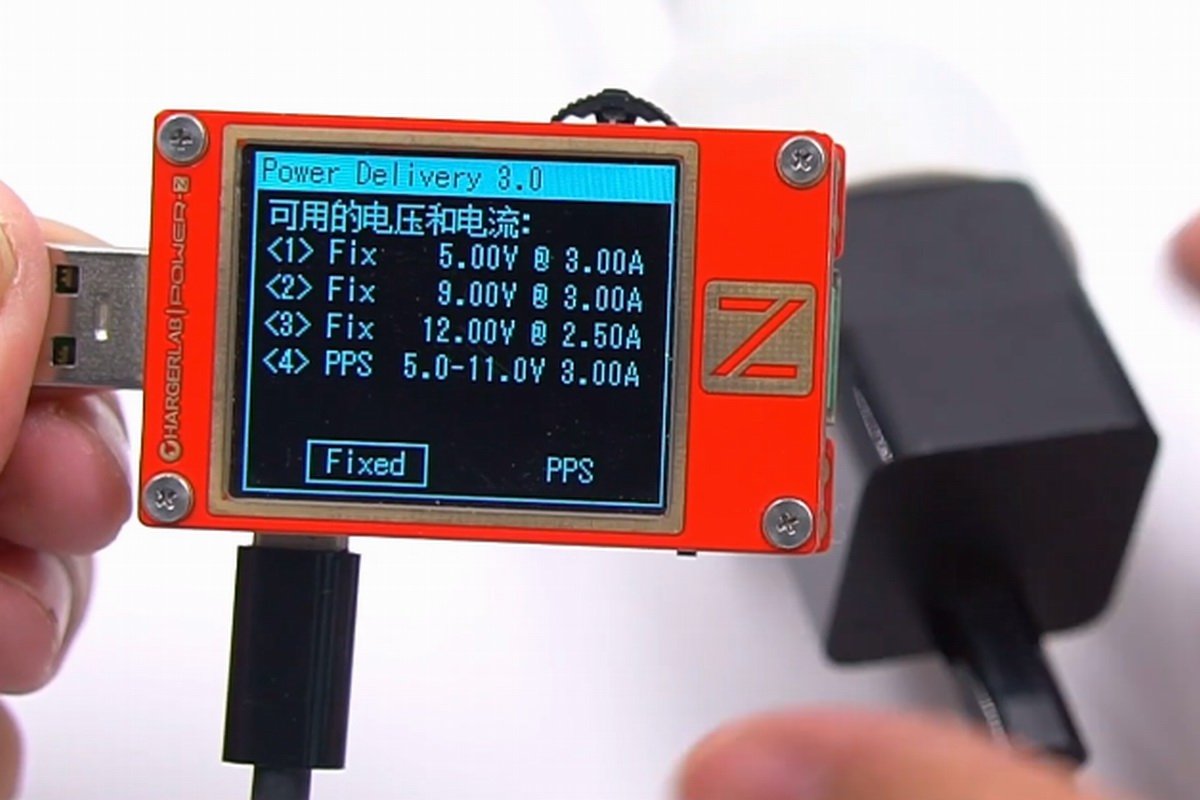

紫米33W MINI氮化镓充电器基于USB PD快速充电标准开发,版本为PD3.0,带有5V3A / 9V3A / 12V2.5A三个常见PDO电压,还带有5-11V3A一组PPS电压子集,可适用于市面上常见的PD快充设备使用,如手机、平板、耳机、智能穿戴产品等。对iPhone 12系列也做到完美兼容,30分钟可充入60%电量,相比起祖传5V1A充电器提速数倍。

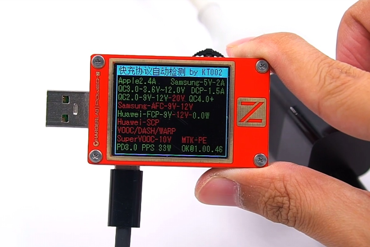

紫米33W MINI氮化镓充电器带有11V3A特殊电压,适用于小米系列私有快充机型使用,除私有快充协议外,还带有APPLE2.4A、QC3.0、QC2.0、QC4+、FCP等常见的快充协议,新旧设备都能很好地握手快充使用。
