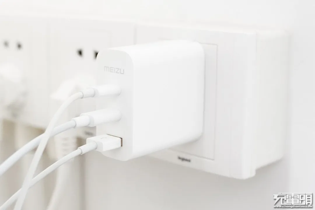

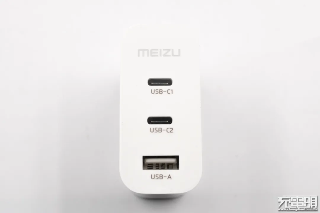

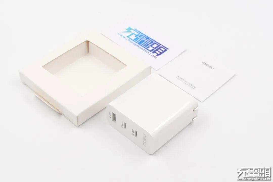

魅族65W 2C1A氮化镓充电器
魅族氮化镓充电器采用了方正的外形设计,在搭配墙插使用时显然是更加友好的,折叠插脚也为用户在收纳和外出携带时提供了更多便利。
接口配置方面为2C1A共三个输出接口,支持PD、QC2.0、QC3.0、QC4.0+、AFC、FCP、SCP、PE等快充协议,支持5V 3A、9V 3A、12V 3A、15V 3A、20V 3.25A五个固定电压档位,额外还支持一组PPS:3.3-21V 3.25A。在实际的输出兼容性测试当中对于大多数设备都可以很好的握手相应的快充协议。
值得一提的是,在我们当年的评测中,魅族超充氮化镓充电器为努比亚红魔5G手机充电成功握手PPS快充;为小米9充电成功握手27W ChargeTurbo快充;为魅族16th Plus充电成功握手PE快充;为华为P30 Pro充电成功握手SCP快充。此外还支持Switch的底座TV模式。
多口输出方面,双USB-C同时输出功率分配为45W+18W模式、1C1A同时输出功率分配为45W+18W模式。总体来为设备充电方面的表现还是非常不错的。
65W2C1A,PE和PPS加持,魅族超充氮化镓充电器评测(GN01)

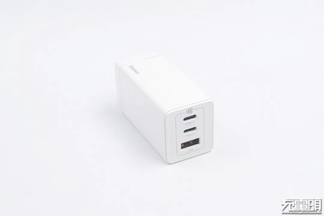

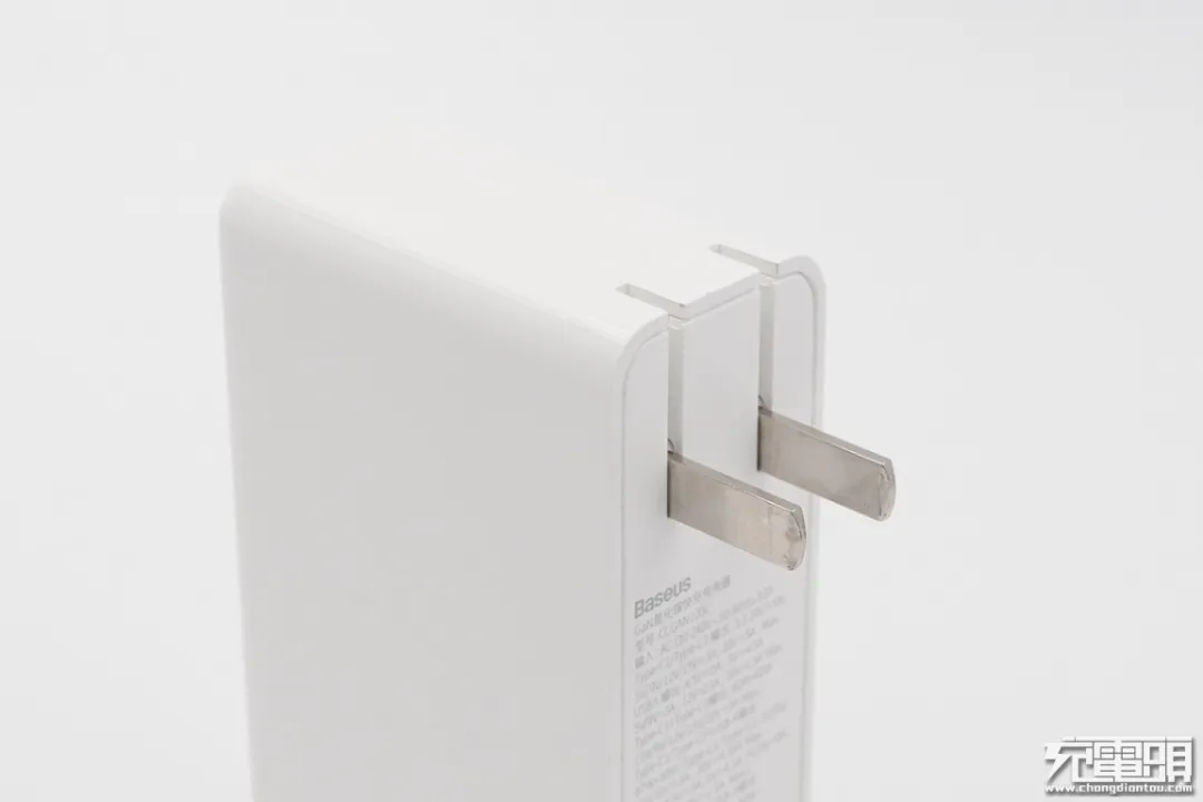

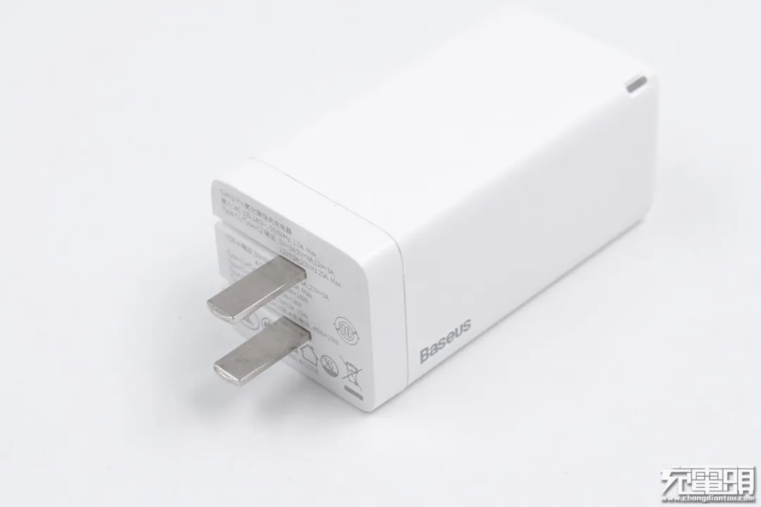

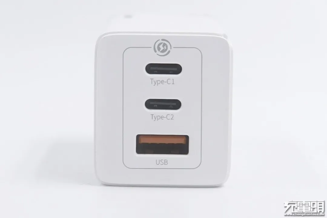

倍思65W 2C1A氮化镓充电器 Pro
倍思65W 2C1A氮化镓充电器 Pro作为倍思第二代65W多口氮化镓产品,外观沿用家族ID设计,内外全部都经过重新设计。充电器采用长条方块设计,腰身四侧进行圆角过渡处理,握持不错。机身表面哑光质感,不易沾惹指纹,在可折叠插脚处又采用了钢琴烤漆处理,使得整体机身有撞色设计。
倍思65W 2C1A氮化镓充电器 Pro的两个PD输出口支持盲插,还具备丰富快充协议,它具备4.5V5A / 5V4.5A / 9V3A / 12V3A / 15V3A / 20V3.25A等输出电压档,支持PD3.0、PD2.0、5A PPS、QC3.0、QC2.0、SCP、FCP、AFC、PE、APPLE2.4等市面上常见的快充协议。
充电器搭载全新的散热工艺与BPSII充电技术,并且体积上还进一步缩小,三围尺寸约为70mm * 36mm * 32mm,为主流水准,堪称小巧。总的来说,家族外观,强大性能,良好的兼容性,以及小巧的体积,这款产品诚意满满。
充电器也要Pro:倍思65W氮化镓GaN 2 Pro充电器评测

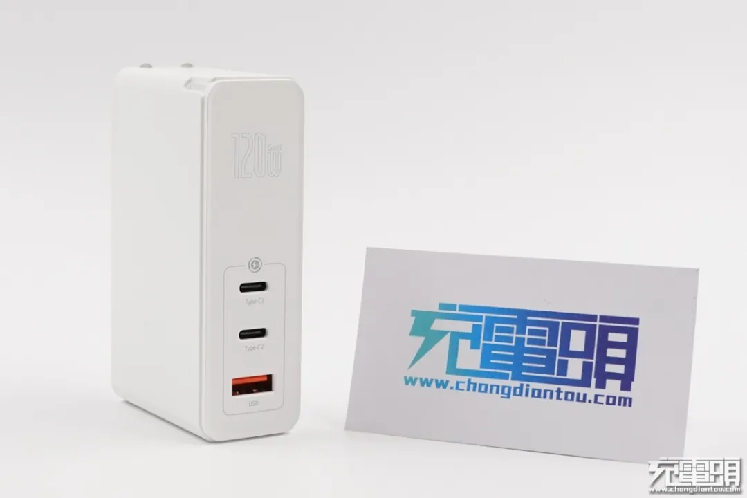

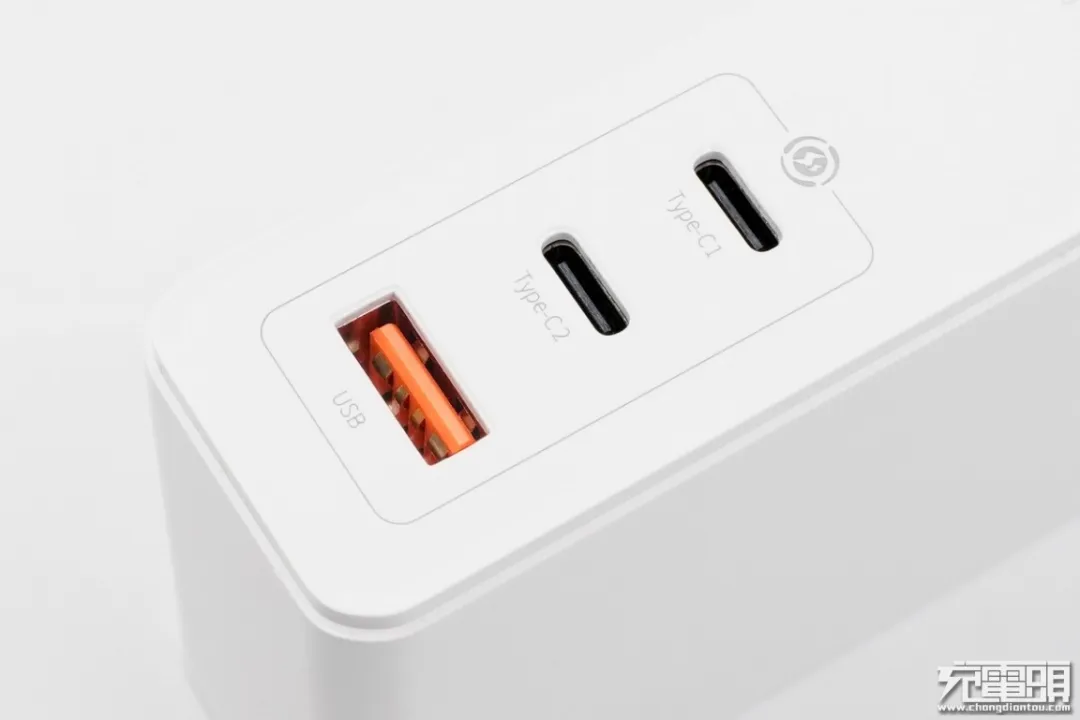

倍思120W 2C1A氮化镓充电器
倍思120W 2C1A氮化镓充电器采用家族风格,以多口大功率小体积为产品定义出发点来设计。作为当时国内最高功率的多口氮化镓充电器,最大输出功率高达120W,可以说是氮化镓充电器中的性能标杆。
倍思120W充电器在多口产品中属于超高功率密度充电器,尽管内部增加了占据一定空间的PFC功率因数校正电路,重量也只有218g。三围方面分别是94.47 x 29.92 x 55.47mm,功率密度:0.76W / cm³,体积比单口输出的苹果96W充电器还小上14%。
2C1A三口输出足已让消费者不再担心多设备下充电器不够用的问题,笔记本、平板、手机一个充电器即可满足需求,USB-C口最大支持20V5A 100W输出,达到了USB PD标准的最大值,可以为笔记本提供大功率快充需求,USB-C、USB-A两种形态接口面对新老设备都不同数据线都能让你安心,特别是华为用户,USB-A还可以提供SCP低压大电流快充。
充电器带有完整的PDO电压档,分别是5V3A / 9V3A / 12V3A / 15V3A / 20V5A,另外还包含一组PPS电压:3.3-21V5A,快充协议支持APPLE2.4A、QC2.0、QC3.0、AFC、FCP、SCP,多协议多电压支持面对各种设备都能提供快充支持。
作为多口大功率输出充电器,两个USB-C支持功率盲插功能,任意插入其中一个USB-C都能获得相同的20V5A 100W输出性能。在多口同时输出时,倍思120W氮化镓充电器三口独立,支持动态功率策略调整,可以在60W + 60W、60W + 30W + 30W、87W + 30W等不同策略之间自适应切换,满足不同场合不同设备搭配使用。最后,充电器采用可折叠插脚,更加便携!

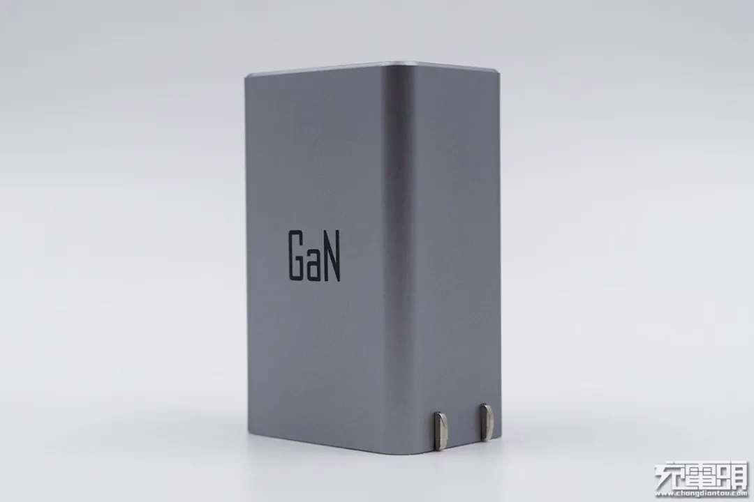

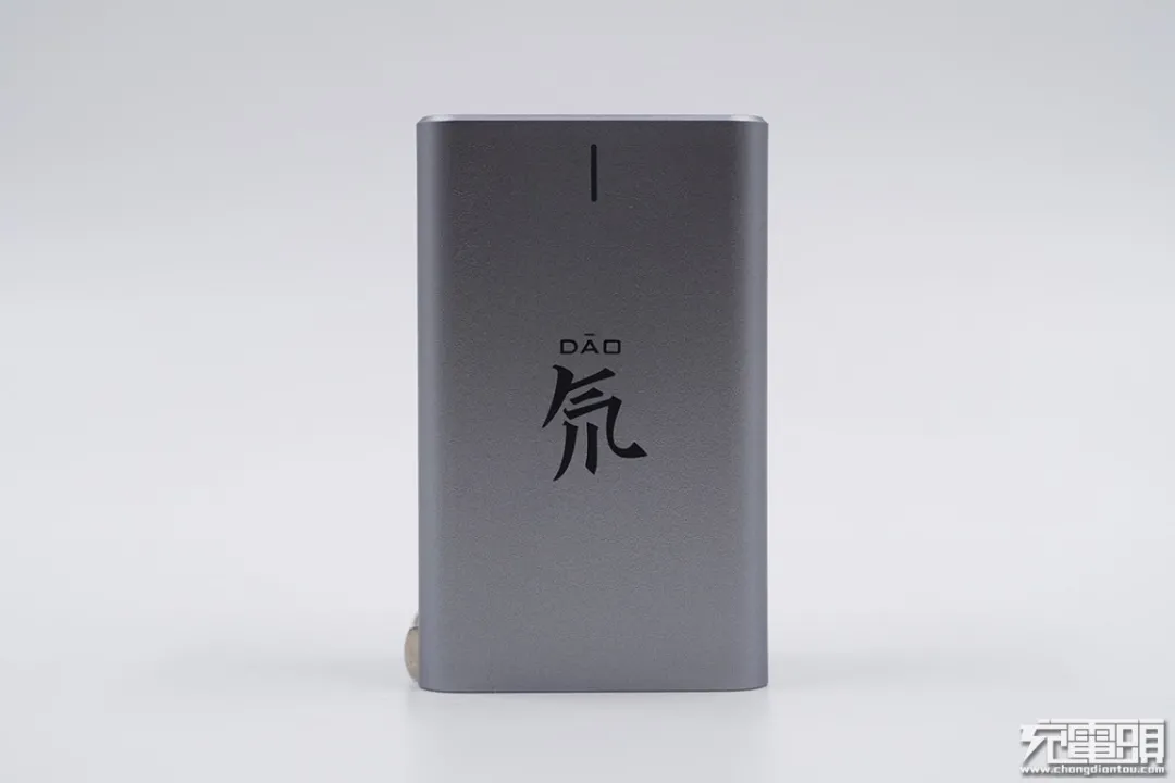

努比亚氘锋65W 2C1A氮化镓充电器
努比亚氘锋65W 2C1A氮化镓充电器的造型属于nubia家族设计,侧面印有“GaN”标识,方形柱子更加扁长一些。表面灰色喷砂处理,腰身弧面过渡不硌手,插脚也更新为可折叠形态,比较方便。
性能上,充电器支持市面上大部分主流快充协议,例如Apple 2.4A、Samsung 5V⎓2A、DCP协议,以及QC2.0/3.0、QC4.0+、AFC、FCP、SCP、PE2.0、PD3.0和PPS快充协议,还具备5V⎓3A、9V⎓3A、12V⎓3A、15V⎓3A、20V⎓3.25A五组固定电压档位,以及3.3-11V⎓5A一组PPS电压档位。这样的性能基本满足大部分用户的需求,OPPO用户可能需要再考虑。
充电器USB-C口支持最大65W PD快充输出,适配市面上绝大部分笔记本使用,USB-A接口支持30W多协议快充,适合手机、平板等设备。双口同时输出功率策略为45W+18W,双口同时输出最大功率63W。实际测试中对多种充电模式都进行测试,两个设备同时充电都能享受到快充,三条设备也可以同时充电,但只有USB-C可以享受45W快充。总而言之,这款充电器设计大胆,性能强大,收纳方便,是努比亚平衡自家产品设计、市场需求、用料成本等多个方面的大成之作。
承上启下力作,只为生态扛鼎:氘锋65W氮化镓Pro评测

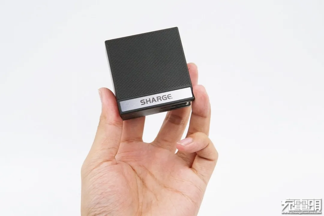

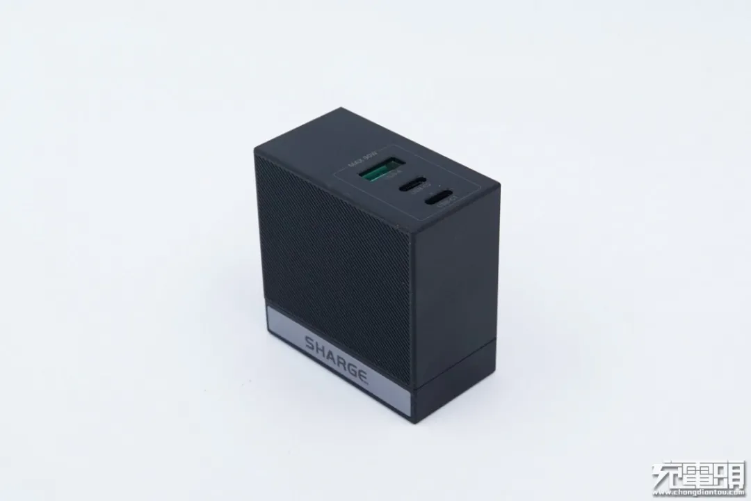

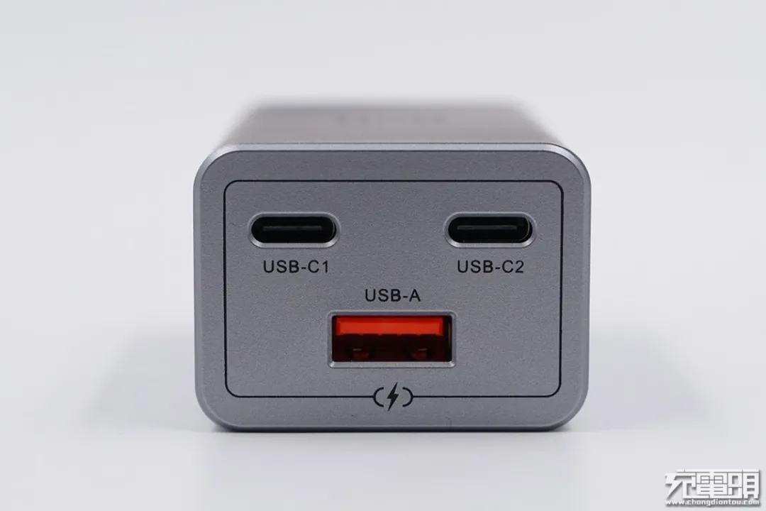

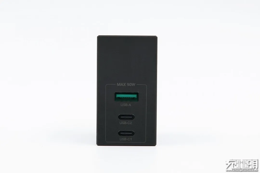

闪极90W 2C1A氮化镓充电器
闪极90W 2C1A氮化镓充电器棱角分明的立方设计让它在沧海横流的市场中显示英雄本色,氮化镓功率器件的使用配以高技术的设计,让三口90W充电器可以达到超小体积,可以说十分难得。
性能方面它支持最大输出90W,两个USB-C一个USB-A配置可以应对新旧各种设备,支持5V3A / 9V3A / 12V3A / 15V3A / 20V4.5A完整的PDO电压输出,还带有一组3.3V-11V5A PPS。USB-C接口支持功率盲插,任意一个USB-C插入都可以获得90W的输出。快充协议方面支持PD、PPS、QC、AFC、FCP、SCP、PE、APPLE2.4A等快充协议,让新老设备都能享受快速充电的乐趣。
充电器两个USB-C输出口具备盲插功率的设定,单独插入任意USB-C接口都能获得90W最大输出。USB-C1、USB-C2同时输出时,采用大小功率分配策略,USB-C1最大输出为60W,USB-C2最大输出为30W。
青出于蓝而胜于蓝:SHARGE闪极90W氮化镓快充深度评测

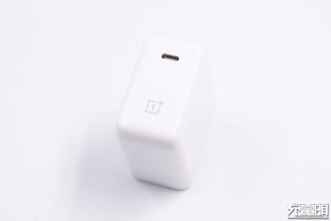

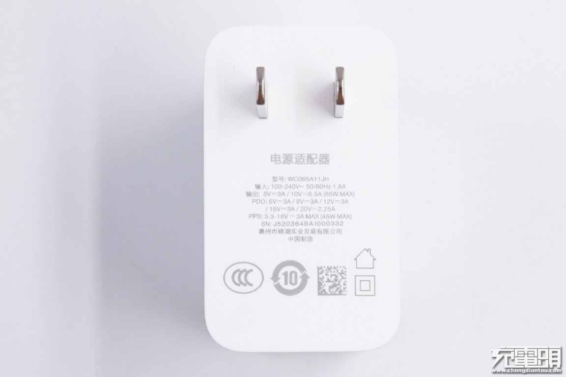

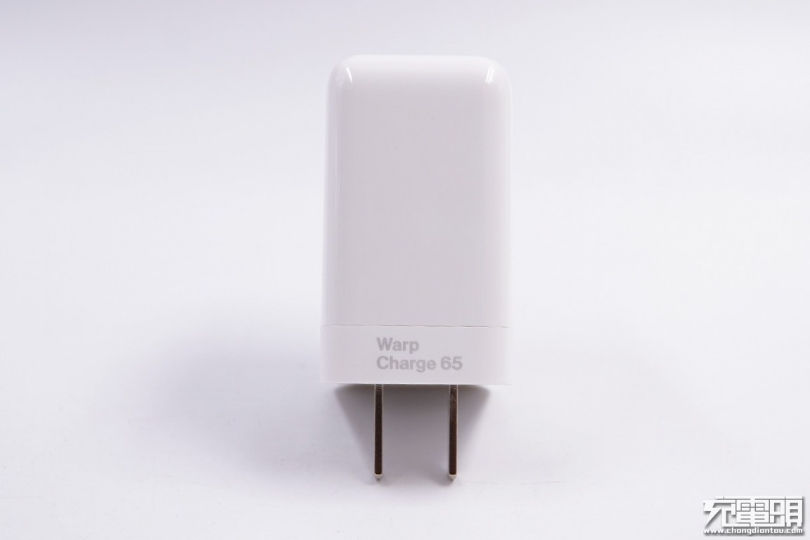

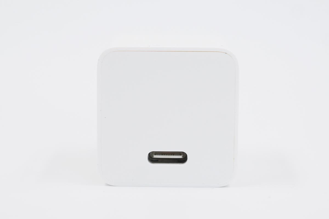

一加 8T原装65W充电器(非氮化镓)
一加 8T原装65W充电器为白+浅灰色两种搭配,边缘圆滑过渡;外壳亮面烤漆工艺处理,整体洁白光滑。充电器最大的改变在于将以往一加充电器的USB-A接口改为USB-C接口,是顺应USB-C大势,兼容性更强,也方便用户使用。接口面浅灰色的“1+”logo仍然精致。
一加 8T原装65W充电器的三围为31.86mm×54.30mm×56.14mm,体积为97.12cm³,功率密度为0.7W/cm³,净重约为118.7g。
充电器支持DCP、QC2.0、QC3.0、PD等快充协议,PDO报文显示USB-C口还具备5V3A、9V3A、12V3A、15V3A、20V2.25A五组固定电压档位以及3.3-16V/3A一组PPS电压档位。也就是说,除了对欧加家族的手机支持最大65W的闪充外,充电器最大支持45W的PD快充,可以满足部分轻薄本的充电需求,怪不得支持魅族 18 Pro。
与A口说再见,一加发布65W USB-C WARP充电器

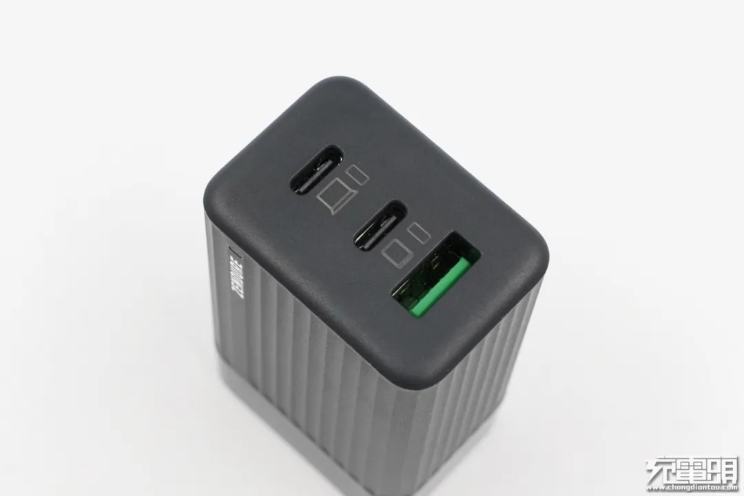

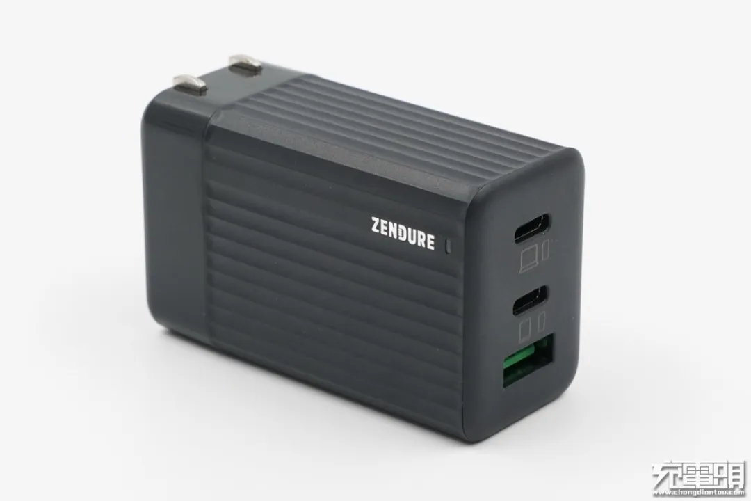

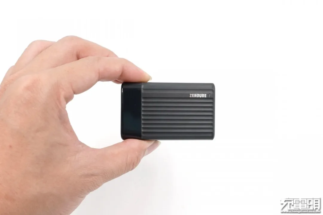

ZENDURE SuperPort S3 65W氮化镓充电器
ZENDURE SuperPort S3 65W氮化镓充电器采用全新的罗马柱ID设计,亮面与哑光表面工艺搭配烫印商标指示灯显得格外高雅精致。接口配置方面采用了当前最流行的2C1A实用配置,最高支持三设备同时充电,用户可以根据需求在65W大功率与45W+18W、45W+5V3A多口输出之间选择使用。
ZENDURE SuperPort S3采用了氮化镓功率器件,得益于氮化镓功高频高效的特性,S3体积做到了29mm x 66.5mm x 41.1mm,功率密度为0.81W / cm³,体积仅为苹果61W充电器的一半大小,达到行业中领先水平。
性能方面,ZENDURE SuperPort S3两个USB-C输出口支持功率盲插,USB-C单独使用时任意插入其中一个也可以获得65W最大输出功率,支持5V3A / 9V3A / 12V3A / 15V3A 20V3.25A,包含一组PPS:3.3-11V5A。十分少见的大电流5A PPS协议,可以支持基于PPS开发私有协议的大功率快充手机,实测对黑鲨3充电,握手65W SQC快充协议,功率达到52W。快充协议方面支持APPLE2.4A、FCP、QC、AFC、SCP、PE、ChargeTurbo等快充协议。
很小很强大,有颜又能打,ZENDURE征拓 S3 65W氮化镓充电器评测

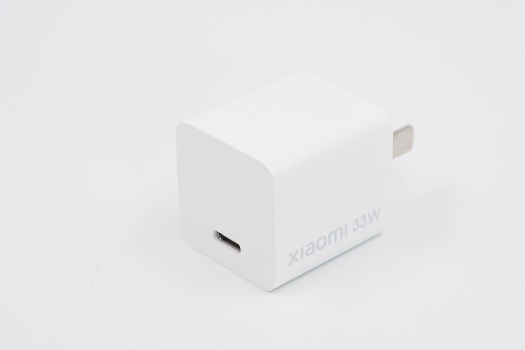

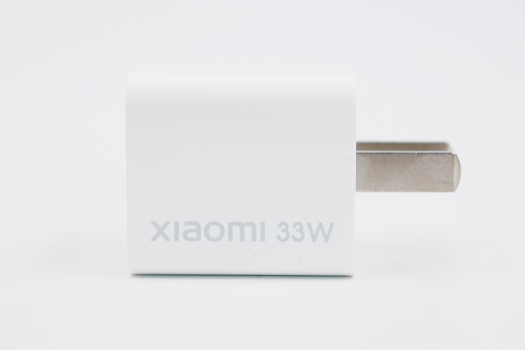

小米33W氮化镓充电器
小米33W氮化镓充电器采用方块的外观造型设计,是小米快充家族为数不多的mini体积大功率的充电器。通体白色机身,四周边角过渡圆润,上下两侧削平处理。壳体侧面镭雕了xiaomi 33W的文字信息。
小米33W氮化镓充电器不仅支持自家的11V3A快充,对于通用的PD快充也可以提供30W的输出功率。充电器支持PD、PPS、Apple2.4A、QC2.0、QC3.0、QC4+、AFC以及FCP等快充协议,支持支持5V3A、9V3A、11V3A、12V2.5A三个固定PD输出档位以及5-11V 3A一组PPS快充档位。
在实际的兼容性测试中为大多数设备充电都可以触发相应的快充,对于小米系手机可以提供28W左右的快充功率,对于通用的PD快充设备也可以提供30W的快充功率,整体表现不错。33W的小米快充以及30W的PD快充可以为手机、平板甚至笔电提供充电并且满足功率需求,一个充电器即可解决电子设备三件套甚至四件套的用电需求,并且体积非常小巧,无论是在家等固定地点使用还是出门携带都非常不错。
小身材,大功率,小米33W氮化镓充电器评测
